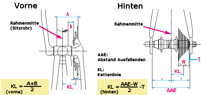

Ich versuch´ mich jetzt auch mal und hoffe, daß ich das Thema Q-Faktor richtig verstanden habe:
Worum geht es denn und welche Einflußgrößen gibt es zusätzlich?
Ich meine mich zu erinnern, daß es eigentlich darum geht beim Pedalieren eine ähnlich ergonomische Bewegung hinzubekommen, wie beim Gehen oder Laufen.
Hintergrund ist einerseits, daß der Mensch beim Gehen oder Laufen die Füße parallel und in einem gewissen Abstand voneinander. Dies ist aber vom Körperbau und auch von dessen Gewicht abhängig. Je mehr Gewicht ein Körper hat, desto breiter wird die "Gehspur".
Andererseits geht es wohl darum, daß beim Pedalieren Kräfte in das Pedal und den Kurbelarm eingebracht werden und das Rad aus dem Gleichgewicht bringen. Fast genau die gleiche Kraft muß Mensch dann über Rücken und Arme an der gegenüberliegenden Seite des Fahrrades gleichzeitig aufbringen, um das Gleichgewicht wieder herzustellen. Je weiter die Pedale auseinander sind, desto höher ist die hier zusätzlich zum eigentlichen Pedalieren aufzubringende Kraft. Somit sollen also enger stehende Pedale diese zusätzlich aufzubringende Kraft minimieren.
Jetzt hängt das sicherlich von der Breite des Innenlagers, der Kröpfung der Kurbelarme und natürlich auch davon ab, ob wir vorne zweifach oder dreifach und welche Einbaubreite wir hinten fahren. Und die Kettenlinie will natürlich auch noch getroffen werden.;)
Zusammenhang 1: Je schmaler das Innenlagergehäuse, desto schmaler kann die Welle werden, aber je breiter der Hinterbau desto größer die Spreizung der Kettenstrebe und damit auch die Kröpfung der Kurbelarme größer sein.
Zusammenhang 2: Die Kettenlinie wurde von Shimano irgendwann bei Zweifach vorne auf 43,5 mm, gemessen von dem Mittelpunkt zwischen den Kettenblättern zur Mitte des Sattelrohres, festgelegt. Üblicherweise haben wir 5 mm Abstand zwischen den Blättern, so daß das Innere bei Kettenblatt dann bei ca. 41 mm liegt und das Äußere bei ca. 46 mm.
Gehen wir mal von ITA aus und definieren einfach mal, daß das Wellenende auf jeden Fall 5 mm weiter in die Kurbel gehen muß, als die gedachte Linie durch das äußere Kettenblatt, so haben wir eine Welle mit 2x (46 mm + 5 mm) = 102 mm. Das wäre dann quasi die kleinstmögliche Wellenlänge.
Insofern wäre dann die Record Kurbel näher am Optimum der kleinstmöglichen Wellenlänge.

Die Hebelwirkung ist doch die Kraft, welche das Rad aus dem Gleichgewicht bringt und gleichzeitig auch die Kraft, die es wieder in Gleichgewicht bringt. Der Hebel ist einmal der Kurbelarm mit seiner Kröpfung und einmal der Lenker. ;) :bier:
An der Kettenlinie lässt sich bei Kettengetrieben nur wenig rütteln, aber die Kuh-Faktoren können sich bei verschiedenen Kurbeln bis zu 30 mm unterscheiden, was manche Fahrer im direkten Vergleich auch deutlich merken. Natürlich sind möglichst nah beieinanderliegende Pedale aus verschiedenen Gründen wünschenswert (z.B. Kurvenfreiheit), aber nicht immer fühlen sie sich auch gut an. Unter ca. 140 mm kann es seltsam werden, was aber sowieso meistens nur mit einem einzelnen Kettenblatt und abgesägten Füßchen auf der Innenseite geht. Hab ich am Crosrad so, fühlt sich auch wirklich komisch an.
So unterschiedlich kann das sein - Ich bin recht viel mit meinem Pelissier gefahren (solange es halt meins war). 128mm Keilachse = Q-Faktor 128, für zweifach das schmalste, was mir bisher begegnet ist. Konnte ich gut ab.
Ne DA7410 mit 113er Innenlager ist mir dagegen gar nicht gut bekommen, mit dem vorgesehenen 103er ging's dann.
Ich glaube, Du sprichst hier etwas sehr Wichtiges an.
Früher waren die Kurbelarme nicht zusätzlich gekröpft. Somit addiert sich bei Keilkurbeln nichts zur Innenlagerwellenlänge hinzu und Du kommst bei 128 mm langer Welle auf eine Schrittbeite (= Q-Faktor) von ebenfalls 128 mm. Bei den frühen Aluminiumkurbelsätzen kommt auf jeder Seite der Überstand von Wellenende bis Oberfläche des Kurbelarmes hinzu, da diese mehrheitlich in sich auch nicht gekröpft sind. Das macht dann bei einer Stronglight 49D wohl und nach Augenmaß ebenso eine Schrittbreite im Bereich von 128 mm aus.
Früher hat man also versucht, die Schrittbreite auf ein Minimium zu reduzieren. Das änderte sich erst mit vorne Dreifach und wenn man es genau nimmt (eine TA Pro Vis oder Stronglight 49D hat eben auch in der 3-fach Variante keine nennenswerte Kröpfung im Kurbelarm) auch erst mit der zweiten Generation an für das MTB "optimierten" Umwerfern mit ihren dreidimensionalen Käfigen, die mehr Freiraum zwischen Kettenblatt und rechter Kurbelinnenseite benötigten. Und schwupps kam die Kröpfung der Ärmchen hinzu - schaut Euch mal die ganzen hippen amerikan. Konstrukte der 90er Jahre an.
"Danach" (und weil´s ja so schick ist und zusätzlich unbedingt sein mußte) kam beim MTB die ALU-Mode mit extrem breiten Kettenstreben und schwupps wurde noch mehr Kröpfung in den Kurbelarmen notwendig.
Der nun neueste Trend sind die 11- und 12-fach Antriebe hinten; mehr Ritzel lassen die Kettenlinie nach außen wandern und damit die Kröpfung erneut zunehmen.
Die Bike berichtet von heute normalen Schrittbreiten zw. 156 und 173 Millimetern. Schluck. Ach so, da verwundert es auch nicht weiter, daß die meisten Berichte über Beschwerden (z.B. schmerzende Kniegelenke, Krämpfe in der Oberschenkelinnenseite oder den Fußballen) von MTB-Fahrern kommen und zeitgleich auch bei RR-Fahrern zunehmen - siehe z.B.:
