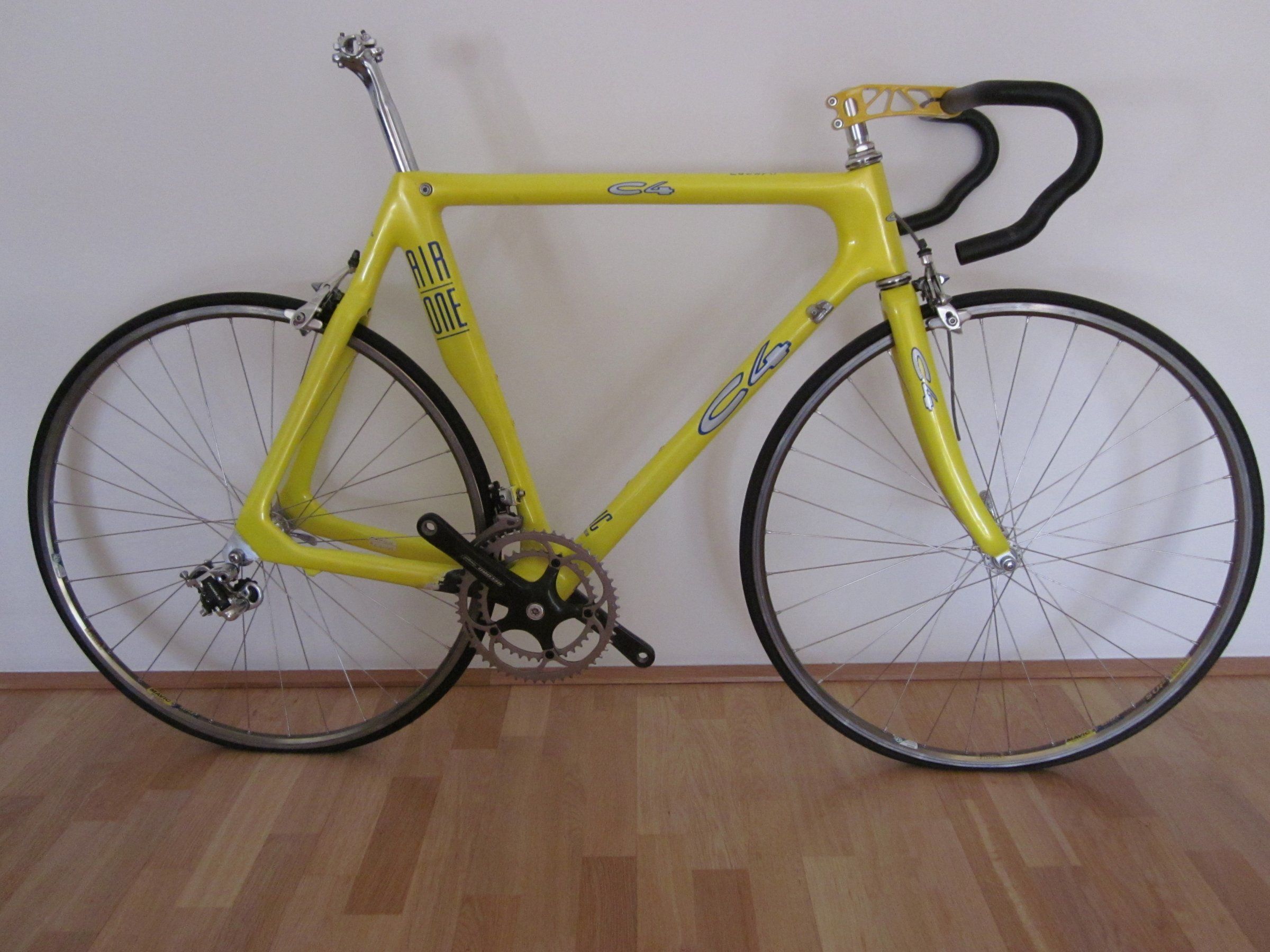

Die Anprobe geht in die nächste Runde - jetzt mit Chorus und Record Carbon nebst zugehörigem Record Titan Innenlager, den Monoplanern (noch nicht schwarz eloxiert), dem Modolo Oxo in knatschgelb und einem Ritchey WCS Rennbügel, wie man ihn in der damaligen ErgoPower und STI-Zeit halt so hatte und einer SaStü, mit der ich mal das genaue Maß ermittelt habe (27.2)
Ach so, ich habe mit der Kurbel und dem Record Carbon Titan Innenlager (und das kommt sogar noch aus ein und dem selben Rahmen laut VK) genau das gleiche Thema, wie es @Profiamateur auch schon hatte. Hier und hier geht es hierzu weiter. Also ca. 1 mm Distanzring auf der rechten Seite oder die Reparaturstelle nochmals verschleifen?
Was würdet Ihr machen? Schleifen oder Distanzring und wenn Ring, wo bekommt man so einen Distanzring (ITA Lager) denn her?
Dann wollte ich kurz mal sehen, wie die Hochprofiler wirken. Ja, sind nur die Felgen, die Speichenlänge will erst noch ermittelt und dann die Speichen bestellt werden
Bei der Kurbel habe ich nochmal ganz genau nachgesehen. Sie schleift wie bei @Profiamateur nur an den Kettenblattschrauben, sitzt aber auf der rechten Seite schon irgendwie ziemlich nah an den Kettenstreben. Im Vergleich zu links könnte sie sicherlich noch einen guten Millimeter mehr raus.
Würde der Kurbel denn 1 mm mehr Abstand reichen? Wenn ja, versuch mal, den optionalen Distanzring aus einem Shimano 10-fach-Ritzelpaket unter die rechte Schale zu schrauben (oder frag beim nächsten Laden nach ein paar Spacern für Lager mit außenliegenden Schalen). 1-3 mm Außermittigkeit der Kurbeln bemerkt man nicht (viele Leute bemerken da nicht mal einen ganzen Zentimeter), die linke Schale sitzt dann einfach etwas weiter im Rahmen.
Ansonsten: Die Kurbel ist toll! Die Hochprofilfelge ist toll! Das Schaltwerk und der Umwerfer sind toll! Der Vorbau ist ganz furchtbar!
oxo oder Mutant, alles beides hässlich und konstruktiv ziemlicher Mist. :D
Also meiner Meinung nach muss der Lenker da auch schleunigst weg. Der Vorbau wirkt leider auch gar nicht.
Bei Stütze und Vorbau würde ich auch eher schwarz vorschlagen

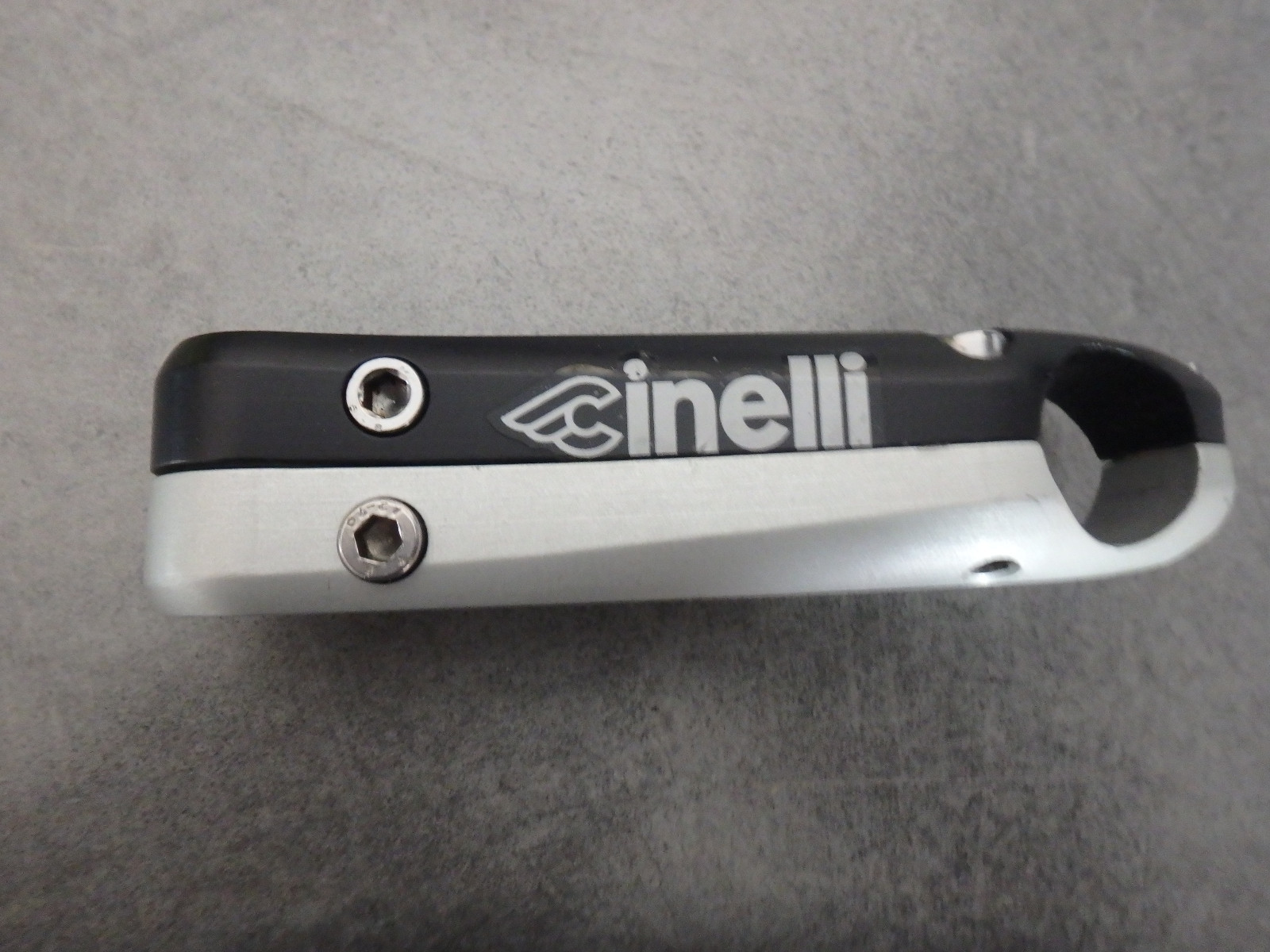

Ja, die Lenkerei paßt noch nicht. Da muß ich mir was einfallen lassen. Ich bin mir aber noch nicht sicher, ob schlank wie bei @Profiamateur oder eher klobig die bessere Wahl sein könnte. Was hieltet Ihr denn von einem Sesamo?
Oder was ist mit sowas?
Die Stütze wird natürlich schwarz.
... und einer SaStü, mit der ich mal das genaue Maß ermittelt habe (27.2)
Die Silberne war ja nur mal zum Maßnehmen drin.

Den Sesamo müsste man wohl am Rad sehen und der Ritchey Vorbau könnte fast zu filigran am wuchtigen Rahmen aussehen.
Ich bin eigtl auch kein Freund vom 3ttt Mutant, aber unter Umständen könnte der am Rad gut aussehen.
Hab mir eben die Fotos vom Rad vom Profiamateur nochmal angeschaut:
aHR0cHM6Ly9mb3Rvcy5yZW5ucmFkLW5ld3MuZGUvZjMvNC80MjEvNDIxMTQyLW85ajUzZG9nbnR6dC11cGRhdGUtb3JpZ2luYWwuanBn.jpg
Ich würde definitiv nen klassischen, schlanken Schaftvorbau in schwarz montieren.
Alle anderen hier gezeigten Vorbauten sehen meiner Meinung nach schlechter oder gar bescheiden aus (je klobiger desto bescheidener)...

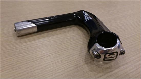

Wie wäre es denn mit sowas, müsste ein 3ttt Record 84 sein:
