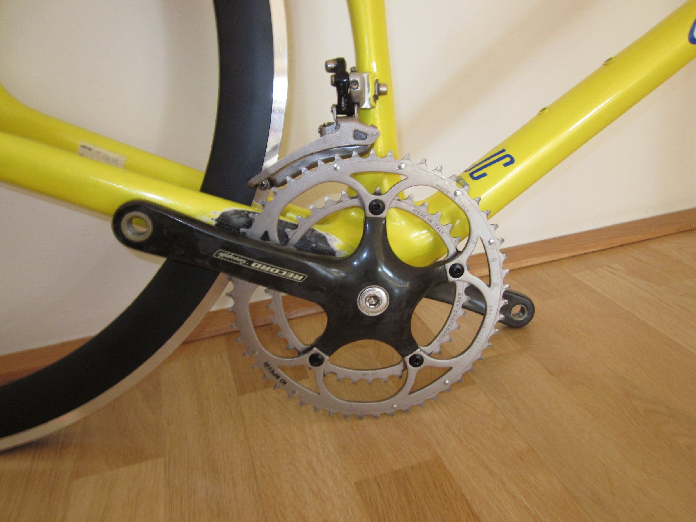

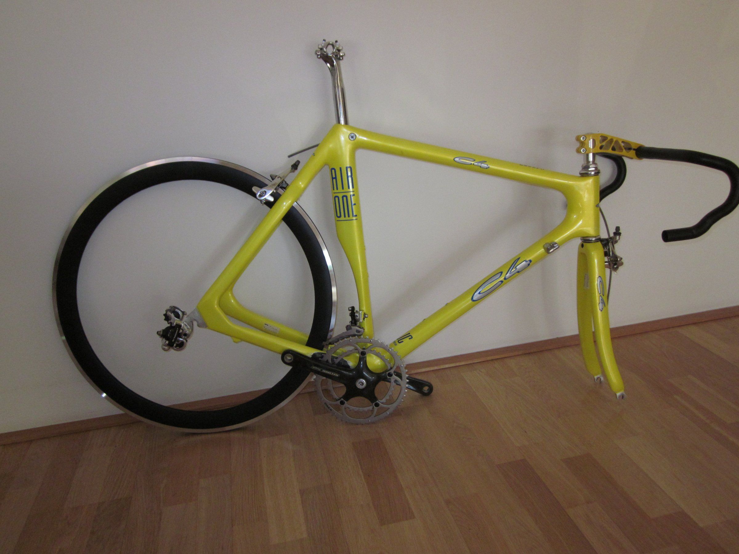

Die Kurbel ist zu filigran, man sieht das massive Tretlagergehäuse. Eine 4-Loch Chorus 11 Kurbel würde das elegant verdecken.
Die Stütze erinnert an einen Stanstocker in einem Marzipanschwein o.s.ä. ;-) Ne schwarze mit einem breiten Aero-Kamm (wie heißt sie gleich noch...). Der Vorbau dito, müßte plan auf dem Lager aufliegen und dürfgzte gern etwas kräftiger dimensioniert sein. LRS min. 35 mm.
mal so eben dahin geschnoddert ;-)
Dann deckt sich das ja in Etwa - das ist die Anprobe von gestern mit Campa Record Carbon Kurbelei, Chorus Carbon Schalterei, 50 mm Hochprofilfelge, die sich dann mit evtl. Miche Team Kassettennabe für 8-fach "verheiraten" wird. :cool:

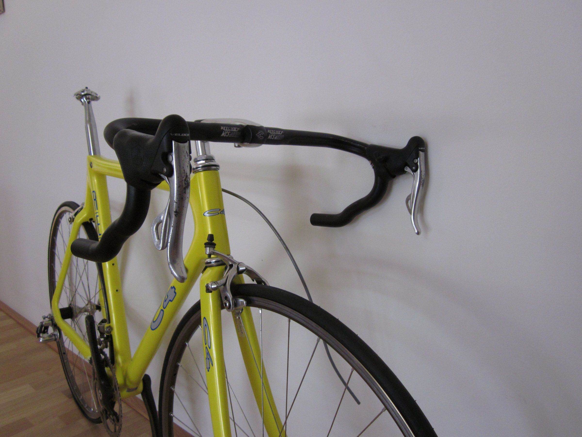

Vorbau (auf jeden Fall) und Lenker (hmm, der war aber auch normal für die späten 90er) fliegen wieder raus, dafür suche ich mir noch was Anderes, Sattelstütze soll ebenfalls schwarz werden und Aero Profil aufweisen :bier:

Welche Sattelstütze meinst Du? Aerokamm?

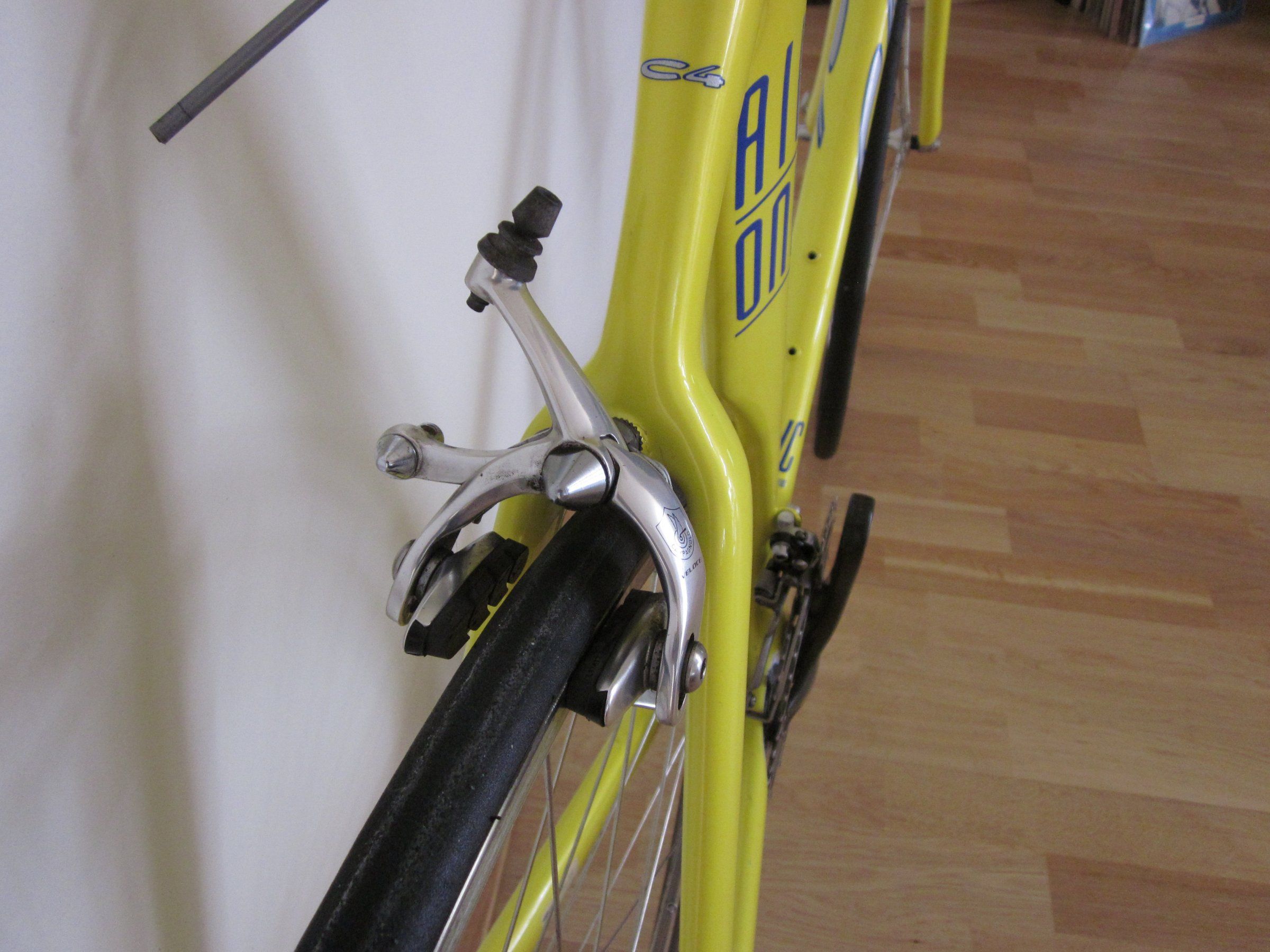

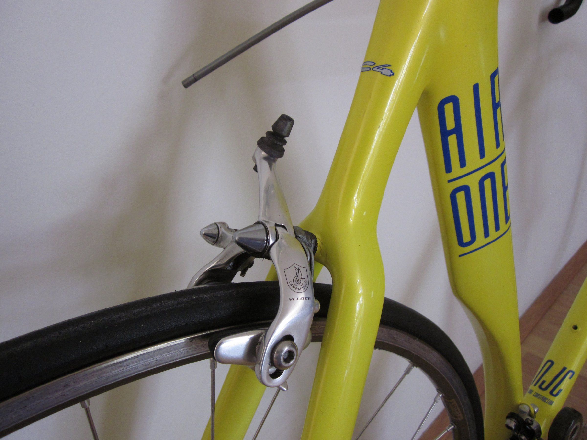

Die Veloce Monoplaner machen sich auch in silber schon recht gut. Ich habe aber auch noch einen Satz Veloce Zweigelenker. Die muß ich mal raussuchen
Apropos silber: Ich finde die silbernen Teile, also Bremse und Steuersatz passen schon mal ganz gut, sie ergänzen sich mit den Schriftzügen und können vielleicht eine Brücke zu den schwarzen Teilen schlagen, die ja doch für einen ziemlich harten Kontrast sorgen.

Auf den ersten Blick nicht schlecht. Also gut!
Wenn du die Stellen an den Ergos rauskriegst, sag Bescheid wie. Hab ähnliche Stellen an meinen Centaur, habe sie versucht wegzupolieren mit Autopolitur und NevrDull – vergebens.
Ich finde den Rahmen klasse, würde aber einen Aufbau mit schwarzen Anbauteilen versuchen.
Das ergäbe einen guten Kontrast zum Rahmen. Gab es nicht mal eine schwarze Shimano 105 mit gelbem logo ?
Könnte ich mir sehr gut vorstellen.

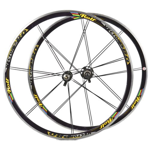

Dazu dann ein LRS, der eigentlich zu meinen oben erwähnten "Negativ-Beispielen" zählen müßte:
Rolf Vector Pro.
Am HR 18 paarweise angeordnete Speichen; derer 14 am VR und eher niedriges Felgenprofil.
Die Dinger benutze ich nun schon einige Jahre im Hamburger Stadtverkehr. Auch weil der laute Hügi-Freilauf die Klingel spart.
Und fußballspielende Kinder muß ich nicht fürchten: Der Ball paßt noch durch.;)
Vorsichtshalber habe ich mir noch ein paar Ersatzlaufräder zurückgelegt. Die brauchte ich bislang nie.
Wieso die Dinger halten? Ich habe keine Ahnung... .
An meinem zu niedrigen Gewicht (75 - 77 kg), zu wenig Kraft oder zu rücksichtsvollem Umgang kann es jedenfalls nicht liegen.

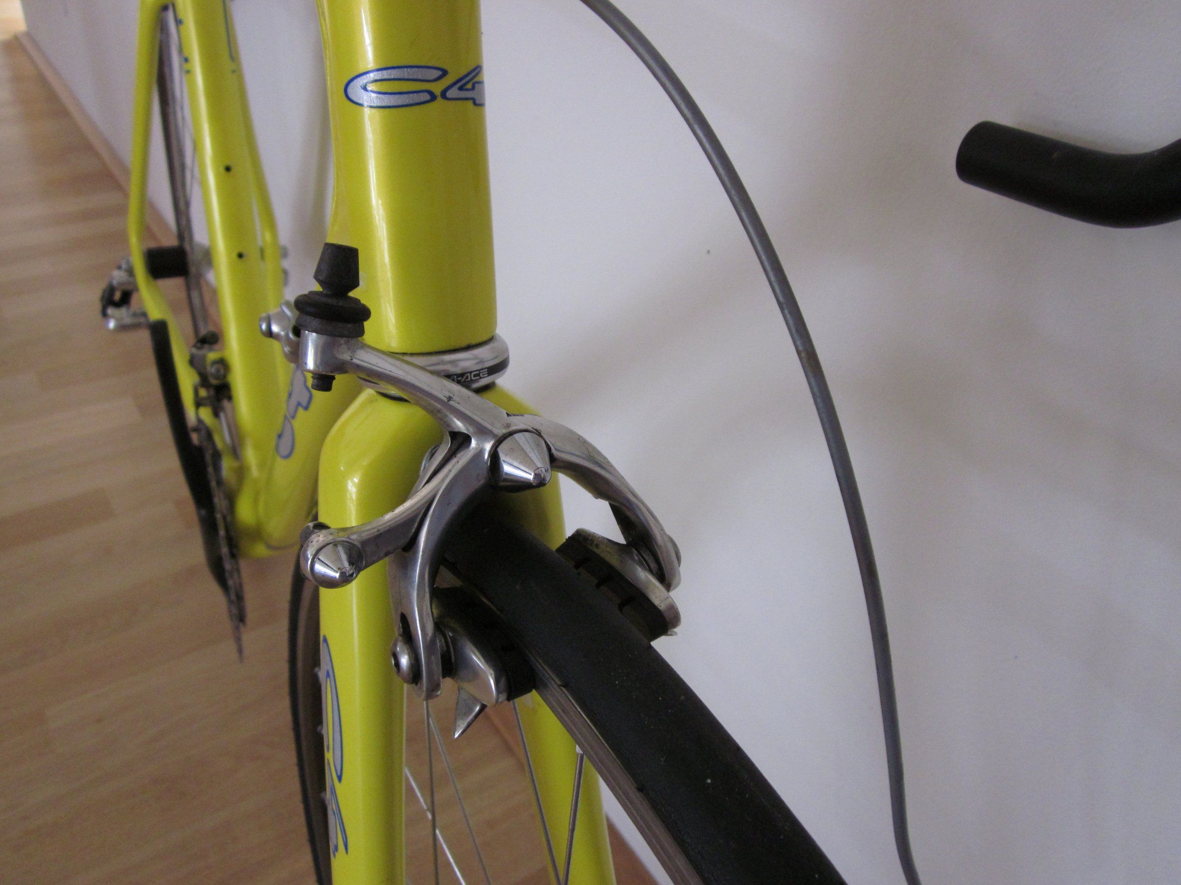

Achte bei den Bremsen mal auf die Federspannung. Bei manchen ist sie viel zu hoch, um wirklich Spaß zu machen und ich behaupte auch immernoch, dass es da zwei verschiedene Federn gab (Materialstärke und/oder Form, das verschwimmt im Nebel der Erinnerung). Bei einen schwarzen Chorus-Set hab ich die Federn einfach etwas zurückgebogen, was sich zusammen mit den Ergos gut und modern anfühlt und gerade so eben noch zuverlässig zurückstellt. Wirkliche Bremsleistungs-Kracher werden das zwar nie, das Übersetzungsverhältnis ist eher ein Witz, aber da bist Du ganz andere Sachen gewöhnt und wirst sicher zurechtkommen.
