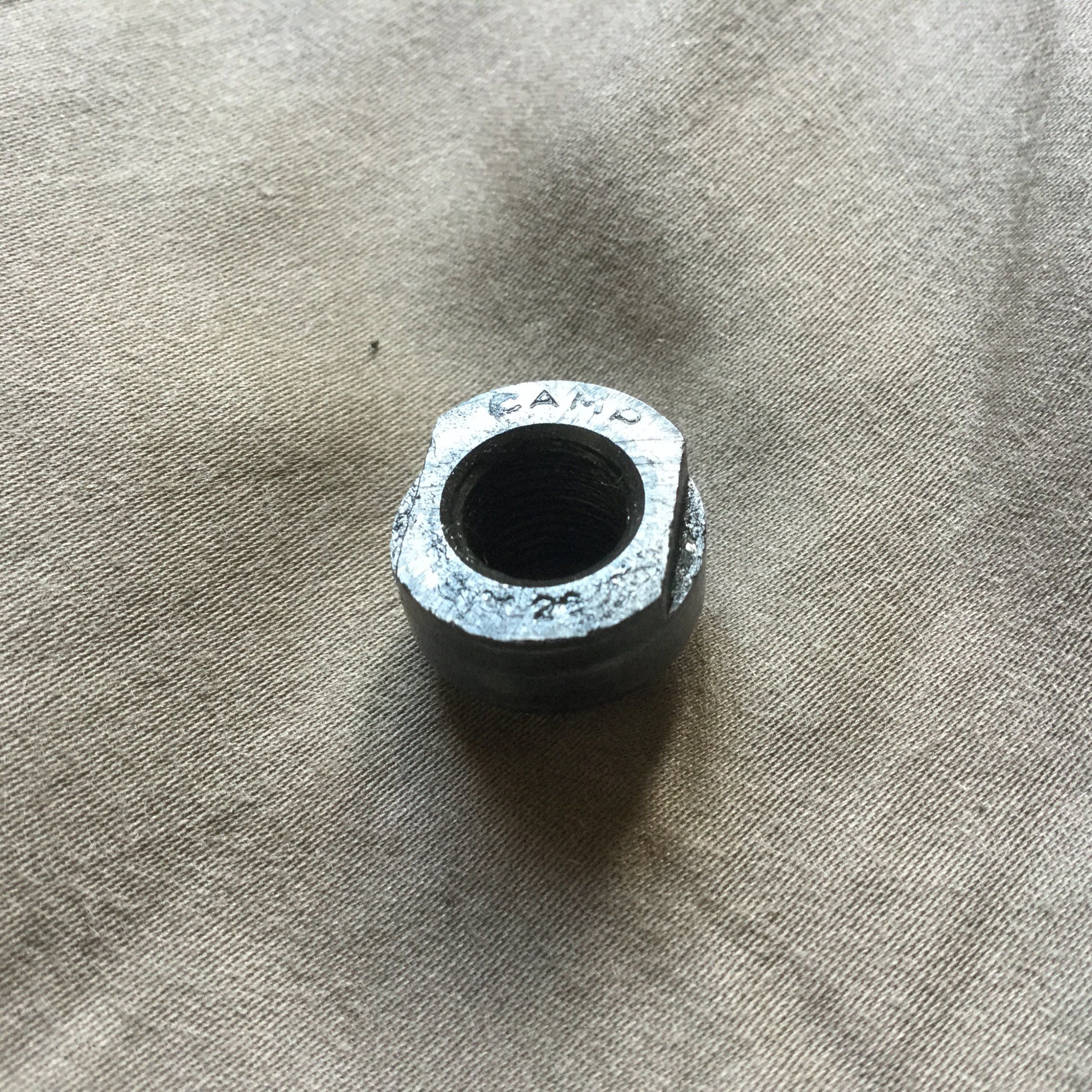

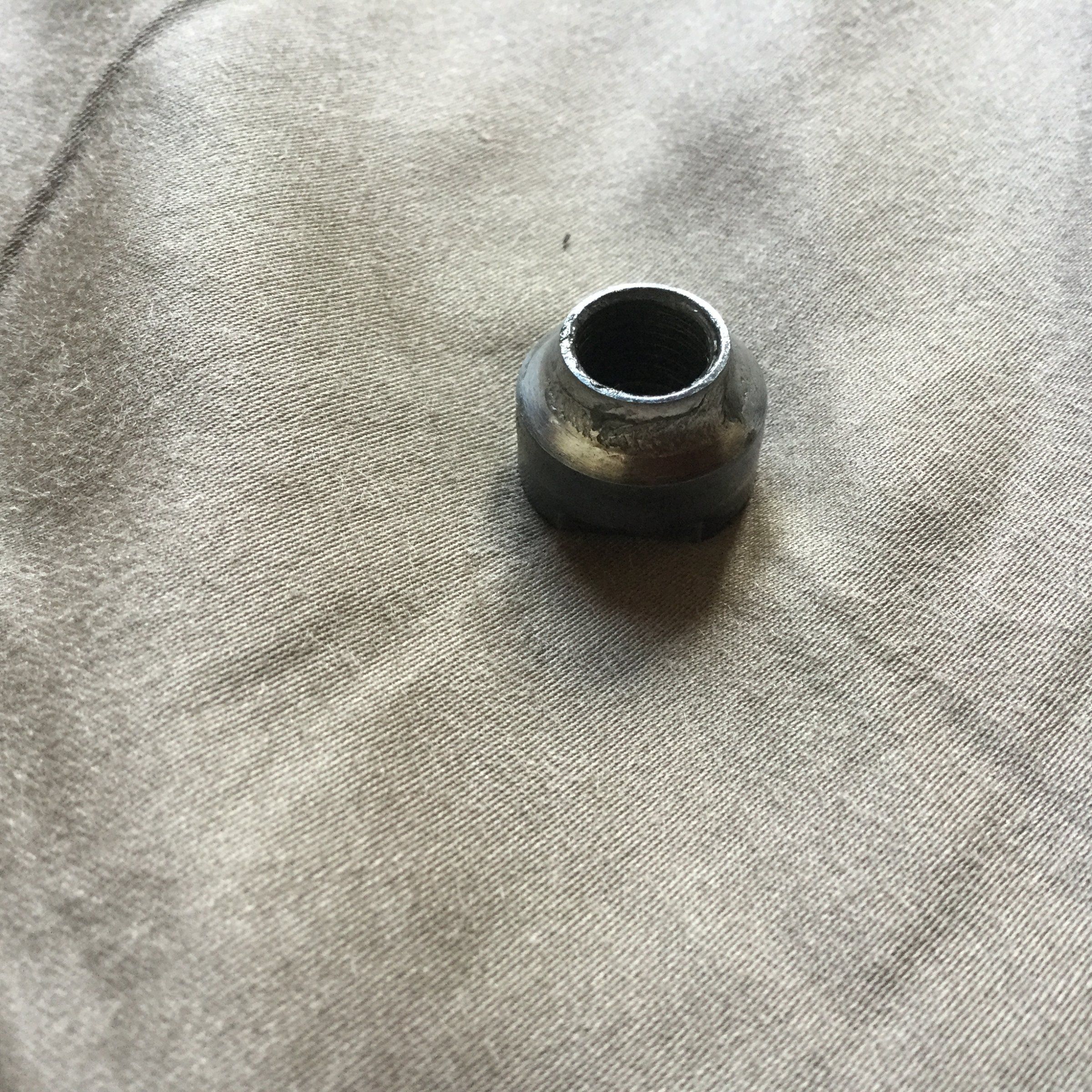

Servus,
ich suche nach einem Konus (einzeln oder Paar) für eine Camapgnolo Nuovo Record Vorderradnabe (1034).
Ist das eine normale Verschleißerscheinung oder kann das auf zu viel oder zu wenig Lagerspiel zurückgeführt werden? Das Lager lief sehr rau - an einer Kugel war etwas abgeplatzt und der Konus war deutlich „angefressen“. Die Lagerschale selbst hat zum Glück nichts abbekommen und die andere Seite sieht - abgesehen von normaler/ gleichmäßiger Abnutzung - noch Gut aus.
Gruß,
Thomas
Anhang anzeigen 478319 Anhang anzeigen 478320
Das ist ja heftig, habe ich so noch nicht gesehen. Ich vermute mal das Lager war zu stramm eingestellt.
Oder hast Du Anzeichen von Rost gefunden?
Ich habe schon viele Naben gewartet, die sind eigentlich Lebenslang haltbar, wenn sie genügend Fett haben.
Rost gibts in der Nabe keinen. Fett war auch ausreichend drin und übermäßig fest hatte ich sie eigentlich auch nicht eingestellt - Spielfrei aber noch leichtgängig.
Die Nabe war seit letztem Sommer eingespeicht und ich bin damit ausschließlich Stadtverkehr gefahren - ca. 2500 km.
Ich bin nur froh, dass die Lagerschale nichts abbekommen hat!

Derartige Fälle kenne ich aus schlecht gewarteten Record-Naben. Braucht neue Kugeln und Konen. VR-Konus erhältlich bei smi:
http://www.smi-radsport.de/Fahrradt...earch&searchparam=Campagnolo Konus Vorderrad
Grüße,
Jan
