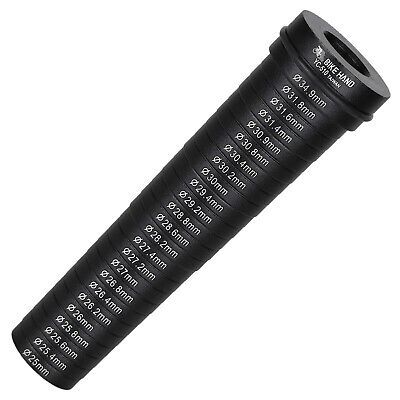

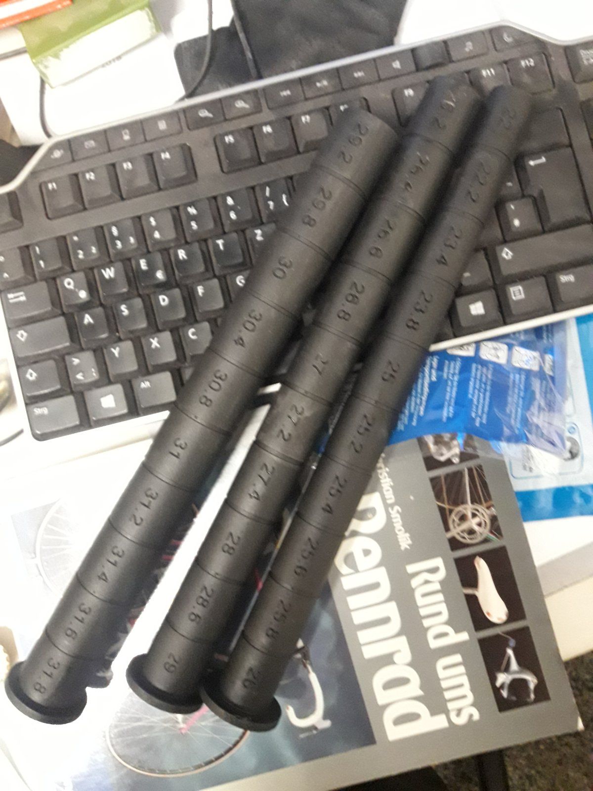

Probiers mal mit...
...Sattelstützendurchmesserbestimmungswerkzeug
In unserer Werkstatt haben wir ein mehrteiliges bei dem die einzelnen Flächen für die Durchmesser ca. 3cm hoch sind. Das erscheint mir sicherer als nur so eine kleine Stufe...
Genialer Tipp Gude ! Wie gesagt : ich hätte absolut null Probleme damit, wenn es sich wirklich als Falck Rohr rausstellen sollte. Egal welcher Rohrsatzkleber da drauf wäre, es macht den Rahmen für mich nicht hässlicher. ;)
