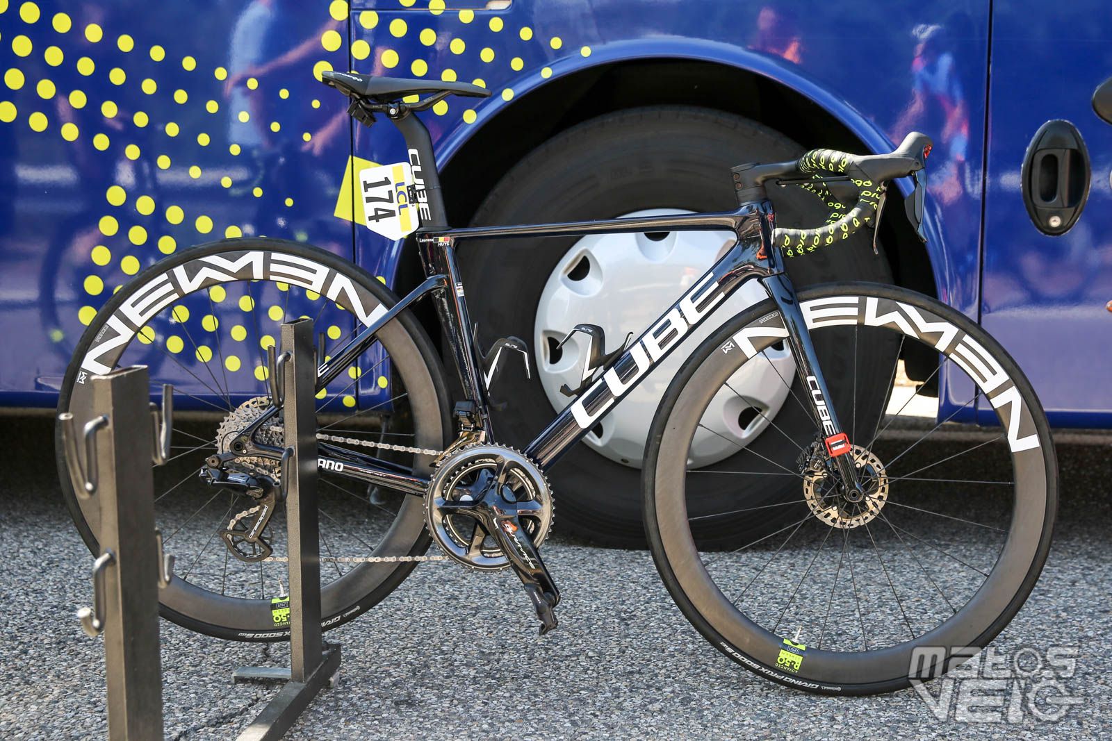

Wir können aufatmen, es gibt wieder hoch angesetzte Streben, hier Cube Mod 2023:
In einer normalen Größe sieht das vermutlich anders aus
Das ist genau mein Reden, siehe #26: diese Sitzstreben sind nicht aus irgendwelchen von der Marketingabteilung zusammenfabulierten 'technischen' Gründen so tief, sondern einfach, weil die Controller sagen: wenn es schon unbedingt so viele Rahmengrößen geben muss - die Sattelverstellung hatte früher ja auch gereicht - dann gibt es aber nur eine Form für den Hinterbau und dann müssen die Streben eben so tief, dass es für die kleinste Größe passt. Wenn die Sitzrohre dann nicht halten, ist die Garantie hoffentlich abgelaufen.
