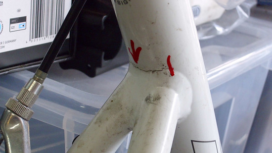

Die Sitzsteben 'flexen' nicht. Die werden genau auf Druck belastet. Wie man sieht, 'flexen' die Sattelrohre mit den bekannten Folgen von Lackrissen und mehr.
Natürlich flexen die Sattelrohre. Ob die bekannten Folgen eintreten, ist m. E. eine Frage der Konstruktion und der Fertigungsqualität und keinesfalls unbeherrschbar. Aber ja, es ist dann halt keine Rohrkonstruktion mehr.

Aber damit auch jemand wie Du das versteht: dann bilden sich an den Kanten Risse:
Jetzt kapiert, oder immer noch nicht? Oder gehörst Du zu den Grobmotorikern, die sich nichts dabei denken und einfach eine Lage Panzertape draufkleben, nach dem Motto "Passt schon, was soll da passieren?"?
