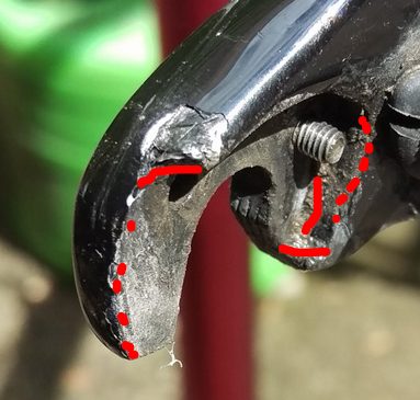

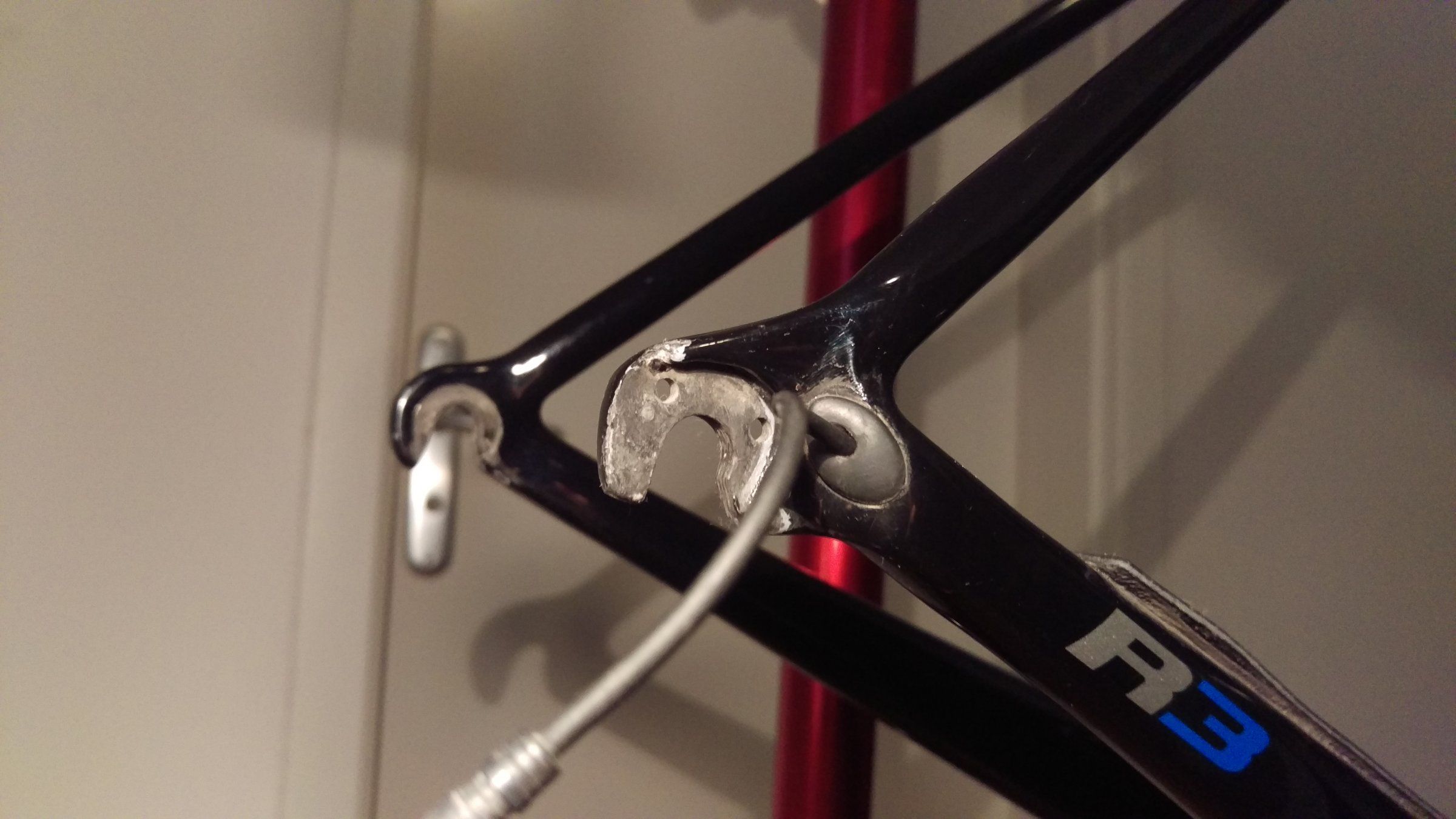

Und nun die spannende Frage: Ist der Schaden an der Aufhängung problematisch oder nur unschön, aber unproblematisch?
Hat es denn eine von den Schrauben abgerissen? Wie sieht die andere Seite aus?
Ab wo ist es denn kein Vollmaterial mehr, wie z.B. beim Kabel?
Ich würde das Schaltauge anschrauben und dann mal per Hand testen, wie fest es am Rahmen hält. Wenn sich da nichts bewegt, spricht imho nichts gegen eine weitere Nutzung.

Ich würde auch einfach das Schaltauge wechseln, mit einer Lehre überprüfen und alles wieder montieren. Also kein Totalschaden, der es rechtfertigt, neues Material zu kaufen ;-)
Aber such trotzdem mal den Hinterbau nach Rissen ab, auch wenn das Schaltauge ja die Sollbruchstelle darstellt

Ich habe am Harlachinger Berg versehentlich aufs große Blatt (groß/groß) geschaltet. Ich nehme an, dass beim Runterschalten die Kette übers große Ritzel gerutscht ist, sich verklemmt und damit das Schaltwerk abgerissen hat.
Laufrad und Schaltwerk sehen soweit gut aus, auch der Hinterbau scheint keine weiteren Schäden erlitten zu haben. Fraglich ist eben, ob der Schaden im Bild einen Bruch nach sich ziehen kann. Glaube ich allerdings auch nicht.

Es gibt quasi "nur" diese eine Stelle oberhalb des hinteren der beiden Löcher, wo man das Schaltauge befestigt? Für mich schaut es unkritisch aus, ich würde aber auch zu den Experten am Ammersee gehen und das gegenchecken lassen.

Ich denke die Rahmenstruktur ist im Prinzip ok so wie das aussieht.
Aber wenn das neue Schaltauge nicht mehr plan und komplett bündig drauf passt, leidet die Schaltperformance. Das sieht teilweise etwas ausgefranst aus.

Danke für eure Einschätzung. Ich werde mal schauen ob das neue Schaltauge vernünftig passt; Einschätzungen vom Händler und der Carbon Klinik habe ich schon angefragt.
