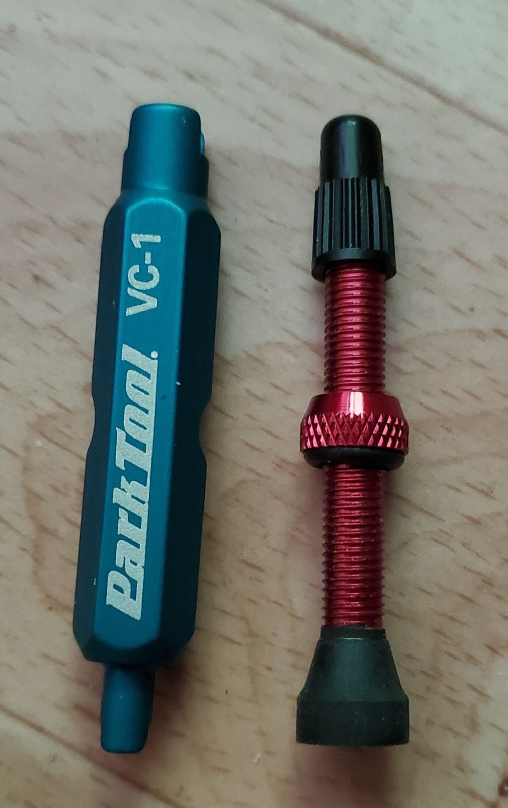

Hab dafür so ein kleines von Parktool liegen. Und ansonsten hat mein winziges Leatherman Squirt PS4 Tool ne Zange inkludiert. Das ist ganz nützlich auch für andere Sachen und wiegt auch nur 56g.
P.S.: mal Bilder zum Größenvergleich. Nimmt wirklich nix weg und wiegt fast nix die 2 genannten tools. ;)
