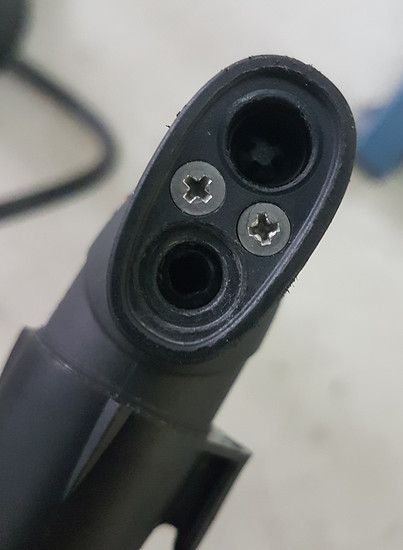

Ich nutze eine SKS Standpumpe mit diesem Multi-Valve Kopf und auf den Ventilen der Schläuche keine Verlängerung. Der Kopf kann scheinbar auf dem Ventil nicht gescheit arretieren und fliegt spätestens bei 6 bar herunter.
Wenn ich mir die Schräubchen vor der Demontage anschau und danach,brrrBeim Multi-Valve Kopf kannst Du die beiden Gummieinsätze tauschen und jeweils wieder verdreht montieren. Dann hast Du einen frischen Gummi im Einsatz und locker genug Zeit für Deine Bestellung.

EDITh erinnert mich daran das ich dazu schon mal Bilder hochgeladen habe.
