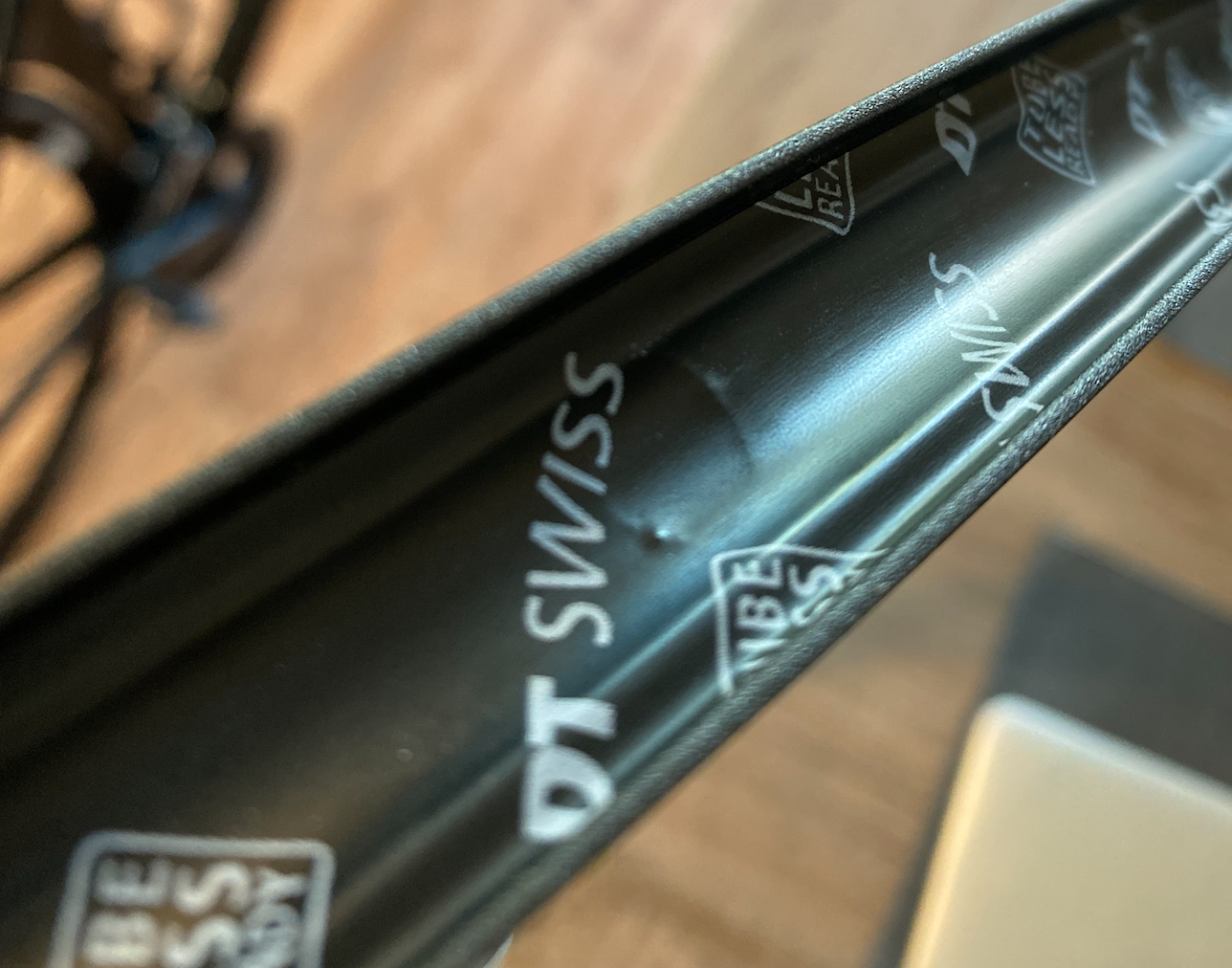

Ist das Velox Gewebeband immer nötig? Ich z.b. fahre die DT SWISS 1800 Spline -TB Ready, lässt sich das Velox auch restlos wieder entfernen?

Ich kenne das DT-Felgenband nicht, aber wenn das einen guten, sauber verlegten Eindruck ohne irgendwelche Plastik-Grate hat, und nicht zu schmal ist, also womöglich verrutscht und Speichenlöcher freigibt.. sollte kein Problem sein. Ich glaub, auf meinen DT ARC 1400 habe ich auch das Band draufgelassen, weil es nen guten Eindruck machte. Das ist übrigens keine spezielle Latex-Sache, man sollte da immer drauf acht, hier ein paar (Negativ-)Fundstücke aus dem Forum/Netz, so sollte es halt nicht aussehen, insbesondere die bunten Plastikbänder sollte man verbieten, das gelbe hat wohl Risse in der Mitte.. und das Velox kann man halt einfach gut in diversen Breiten, genau passend zur Felge kaufen. Zudem könnte ich mir vorstellen, dass es auch eine gewisse Hitzeisolierung bietet, wenn man wie ich, FB hat.

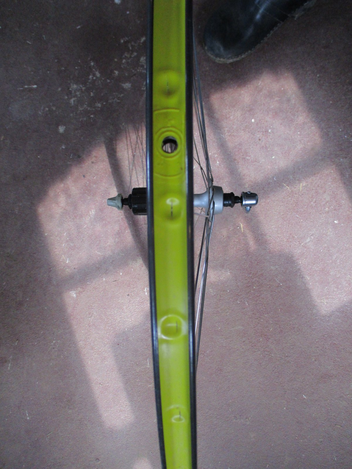

Ich habe das selbe Felgenband wie im ersten Bild, wissentlich habe ich da jetzt keine Dellen.
Wie gesagt, wenn das Velox leicht wieder zu entfernen ist, bestelle ich es mit, schaden tut es ja nix!?
Das Felgenband auf dem ersten Foto würde ich gleich runtermachen, da spitzt ja schon ein potenzieller Latex-/Butyl-/ Sonstwasschlauchkiller durch das Felgenband
. Die Dellen im Felgenband bilden sich auf Dauer immer heraus, und sind wohl gerade für dünnwandige Schläuche nix. Das blaue Schwalbe-Band zum Kleben hatte ich auch mal, das ist allerdings an fünf von sechs Laufrädern im Felgenbett nach innen verrutscht und hat Falten geworfen, ohne die damals schon gleichzeitig verbauten Veloplugs hätte das unter Umständen zu Pannen geführt. Ich hatte unmittelbar die Reifen aufgezogen und auf Normaldruck aufgepumpt, vielleicht muss man die mit 1-2 bar befüllt erst mal stehen lassen

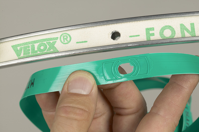

? Velox ist halt der Klassiker schlechthin, seit Generationen bewährt. Die grünen und gelben Plastikdinger sind von Michelin - nur weg, das Zeug.
