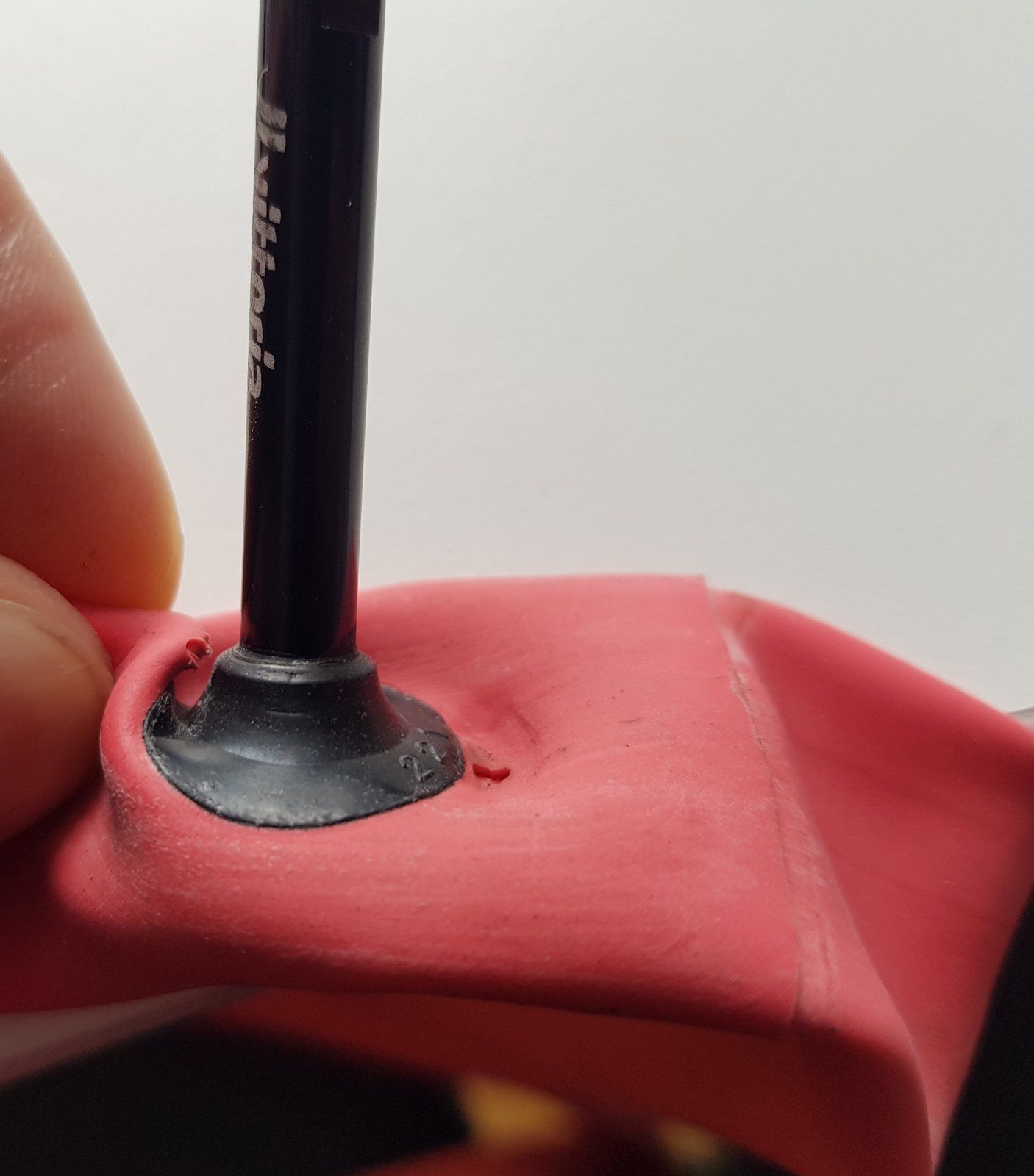

Etwas misstrauisch hat mich zuletzt das Thema mit den "Löchern über Nacht" im Ventilbereich gemacht, aber das kam bei mir jetzt einmal binnen 60-70.000 Km vor.
Das Problem ist ja das wenn man ein Phänomen NICHT beobachtet, man man da schwer Schlüsse draus ziehen kann. Man weiß ja nicht warum man selbst das nciht beobachtet.
Das Problem ist das massenhaft Berichte über geplatzte Latex Schläuche gibt. Man kennt nur die genauen Umstände nicht. Ob da die bekannten Fehler gemacht wurden oder nicht. Viele Berichte stellen das recht glaubwürding in Abrede. Und falls da dann doch was übersehen wurde, muss ich natürlich davon ausgehen das mir das, bei aller Vorsicht, auch passieren kann. Aber egal, hinten geht ich das Risiko auf jeden Fall ein,. Vorne mal sehen. Auch je nachdem ob ich den Reifen dann werkzeugfrei auf die Felge bekomme.

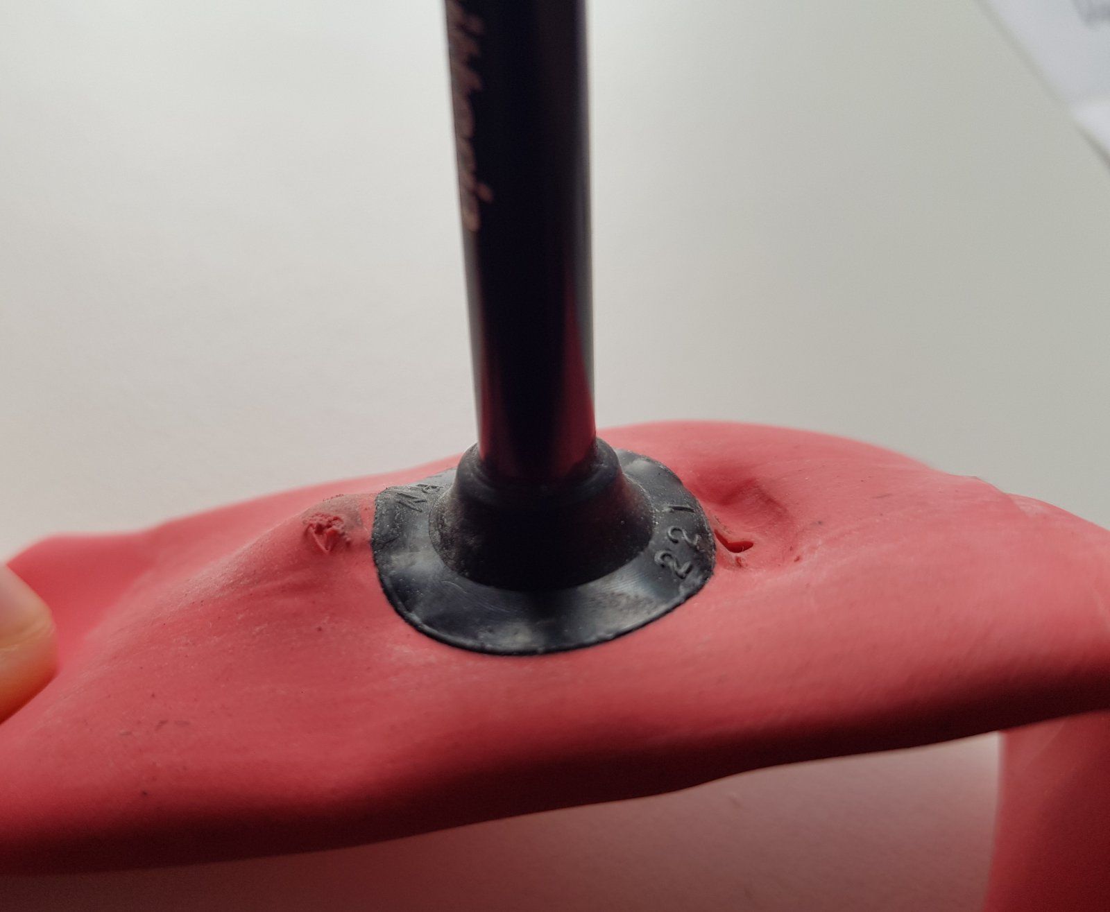

Hallo zusammen...hab noch keine Fotos gemacht...derzeit zu viel beruflich um die Ohren um da Bastelei zu beginnen, aber das folgt.
Ich habe beim letzten Schlauch allerdings noch mal drauf geschaut und auch auf der gegenüberliegenden Seite des Ventils ein erstes Loch (der ersten Latexschicht) gefunden.... (an der Stelle wo sich der Schlauch überlagert, da dort geklebt wird).
Mittlerweile halte ich auch ein weiteres Szenario für möglich (Wurde ja glaube ich von einem User hier quasi erwähnt (Ventilsitz)), was mit rein spielt. Die Vittoria Ventilröhren sind ja glatt.... mein Pumpkopf hält da nicht optimal...daher drücke ich ihn etwas fester drauf...
Dabei drücke ich unweigerlich das Ventil etwas in den Reifen. Es entsteht Platz, der eventuell vom Schlauch ausgefüllt wird und sich dann "faltet". Eventuell kann da dann eine Blase entstehen, die dann vll. besonders durch diese seltsame Lage auch noch am Felgenbandrand belastet wird. Warum der Platzer dann im Stand passiert erklärt sich mir immer noch nicht, aber diese These behalte ich mal im Hinterkopf und versuche da beim Aufpumpen drauf zu achten....

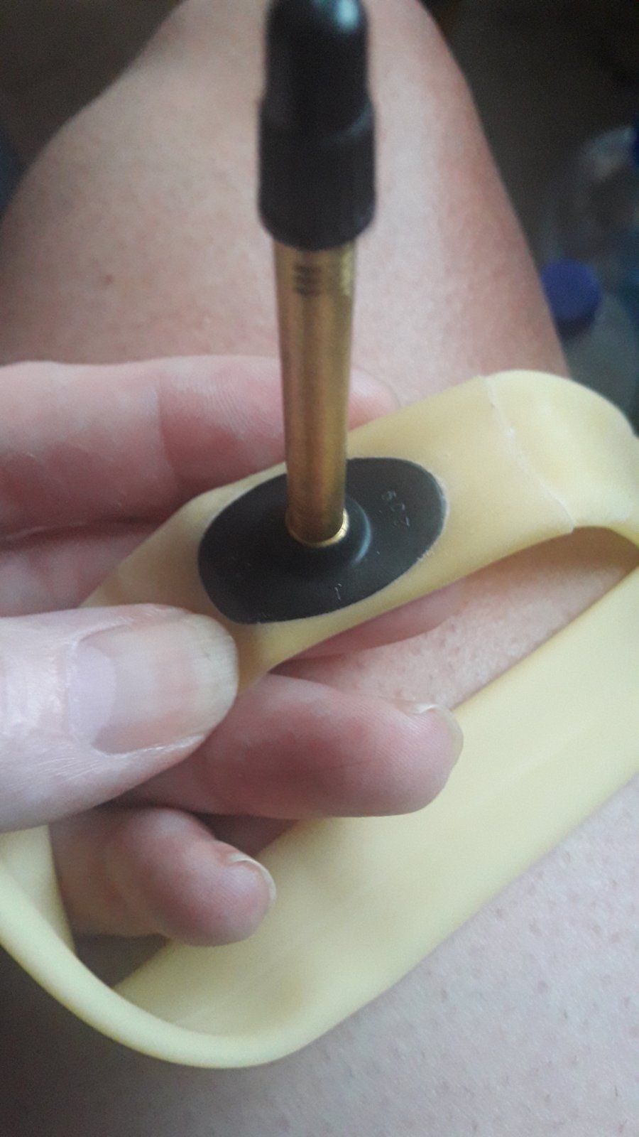

Dieses längliche Oval hat auch der Vredestein-Schlauch:

Mir wird die Zwischenraum-Theorie plausibler. Gerade noch mal den Schlauch geschnappt und angeschaut. Der schwarze Ventilsockel hat rechts und links eine leichte Knickfalte (und man sieht links das Loch in der ersten Schicht, rechts war es ganz durch).... wenn ich, wie auf dem zweiten Bild versuche die Schadstelle Richtung Ventil zu legen, wäre da Platz für die ominöse Blase und erst am Rand würde der restliche Schlauch wieder Platz einnehmen und ein weiteres Ausbreiten der Blase verhindern.
Wenn ich die Felge noch mal nackt vor mir habe, gehe ich dem weiter nach :)
Passt zu den Andeutungen von @Recordfahrer :)
