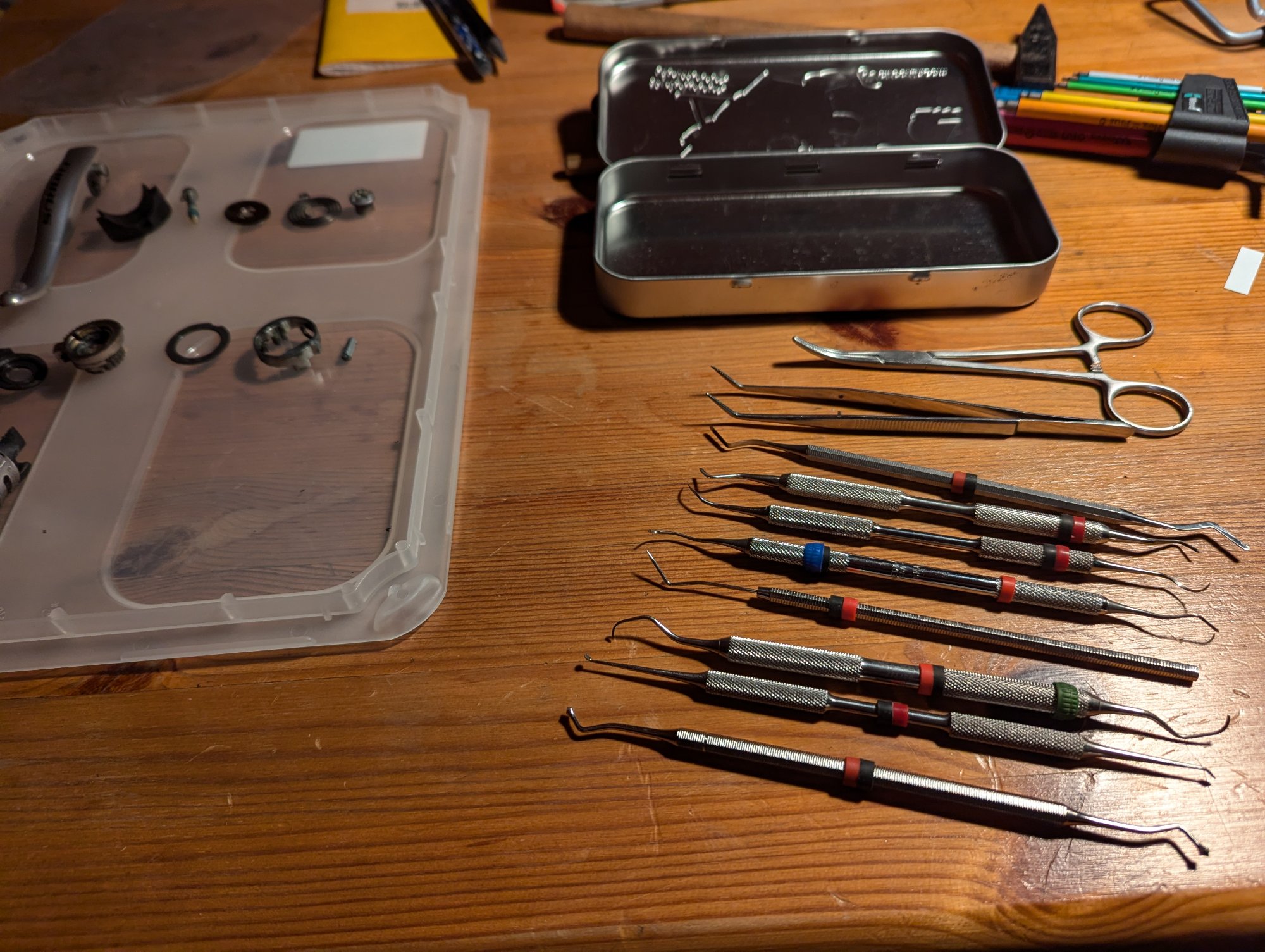

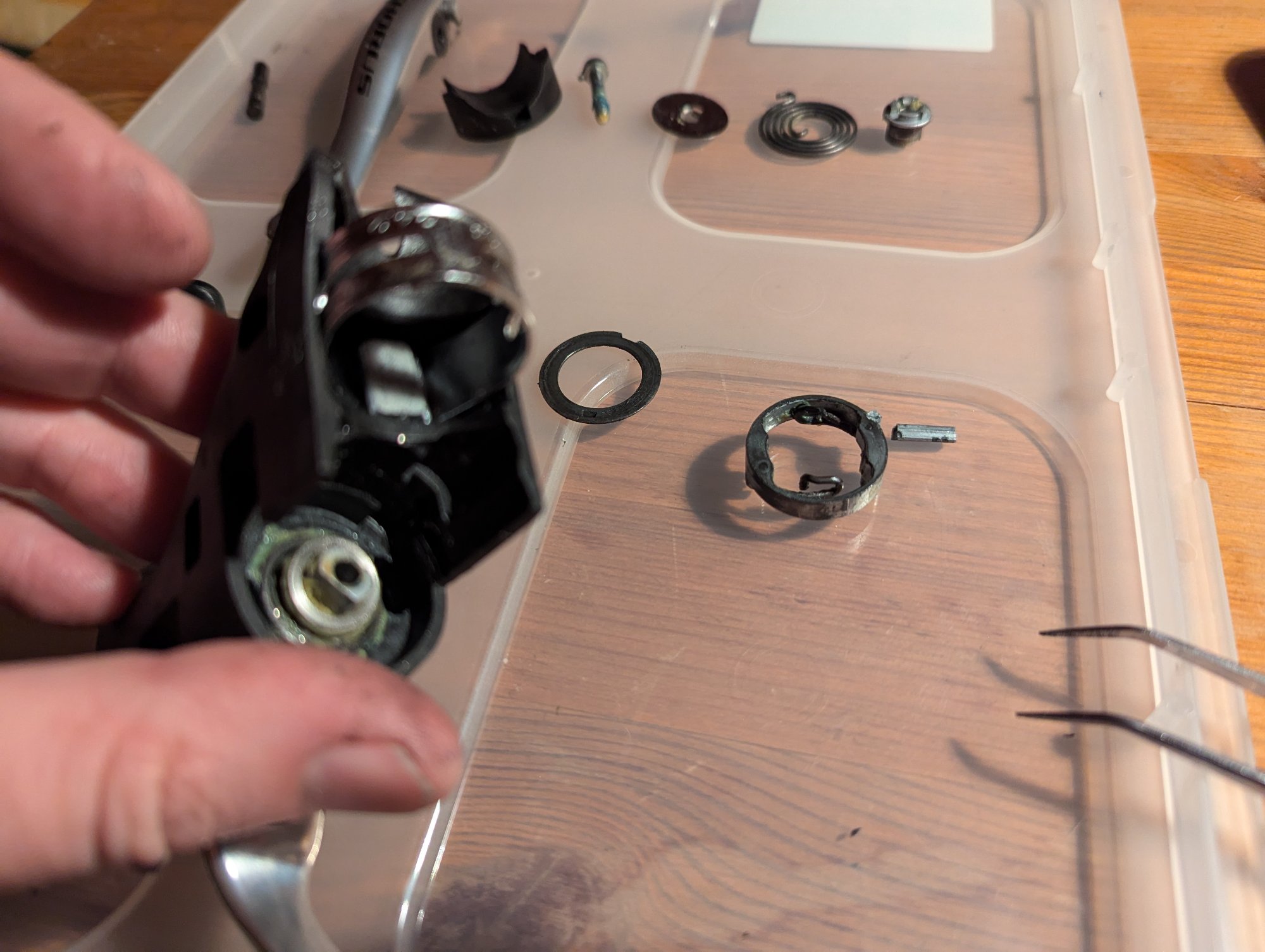

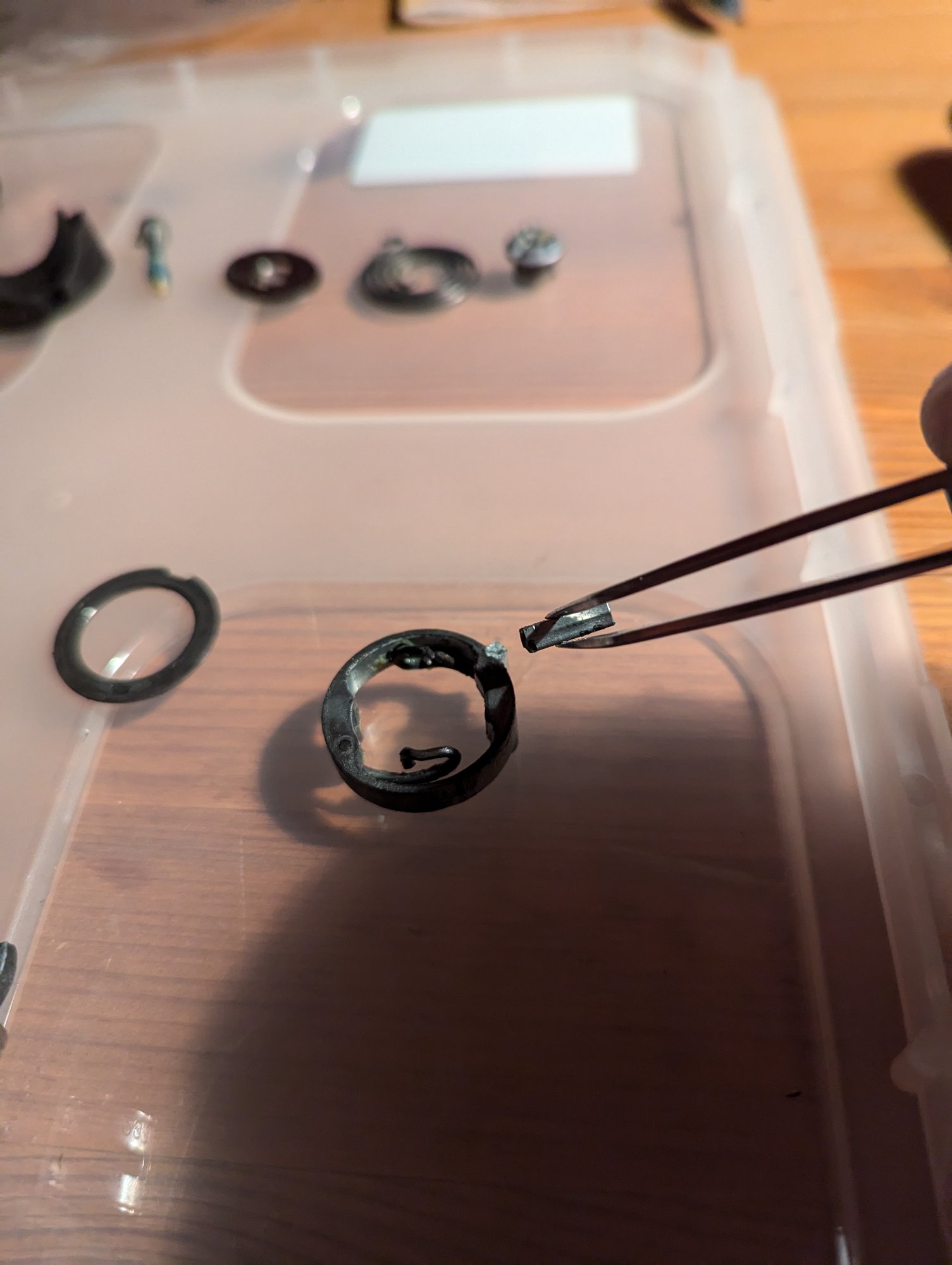

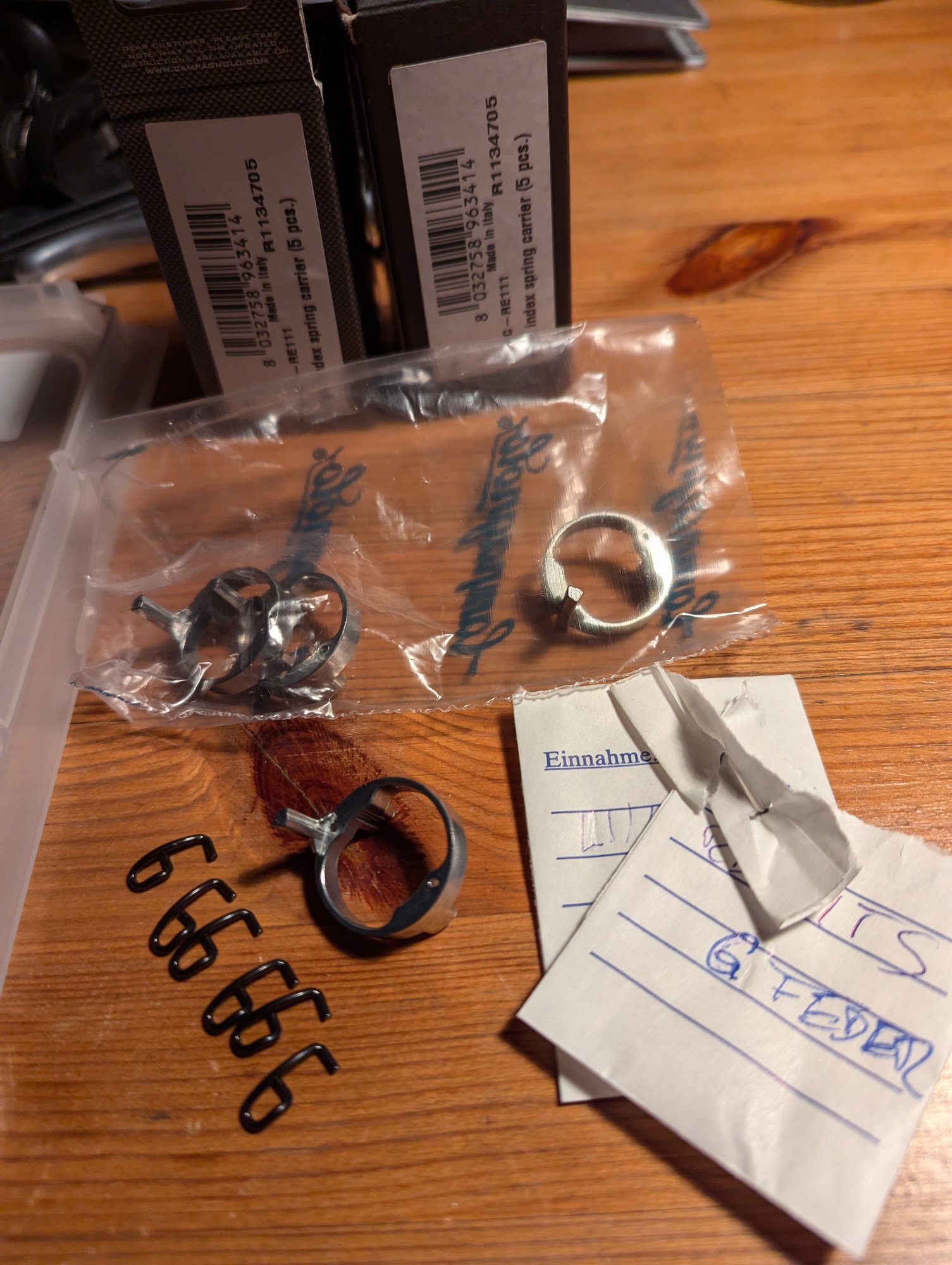

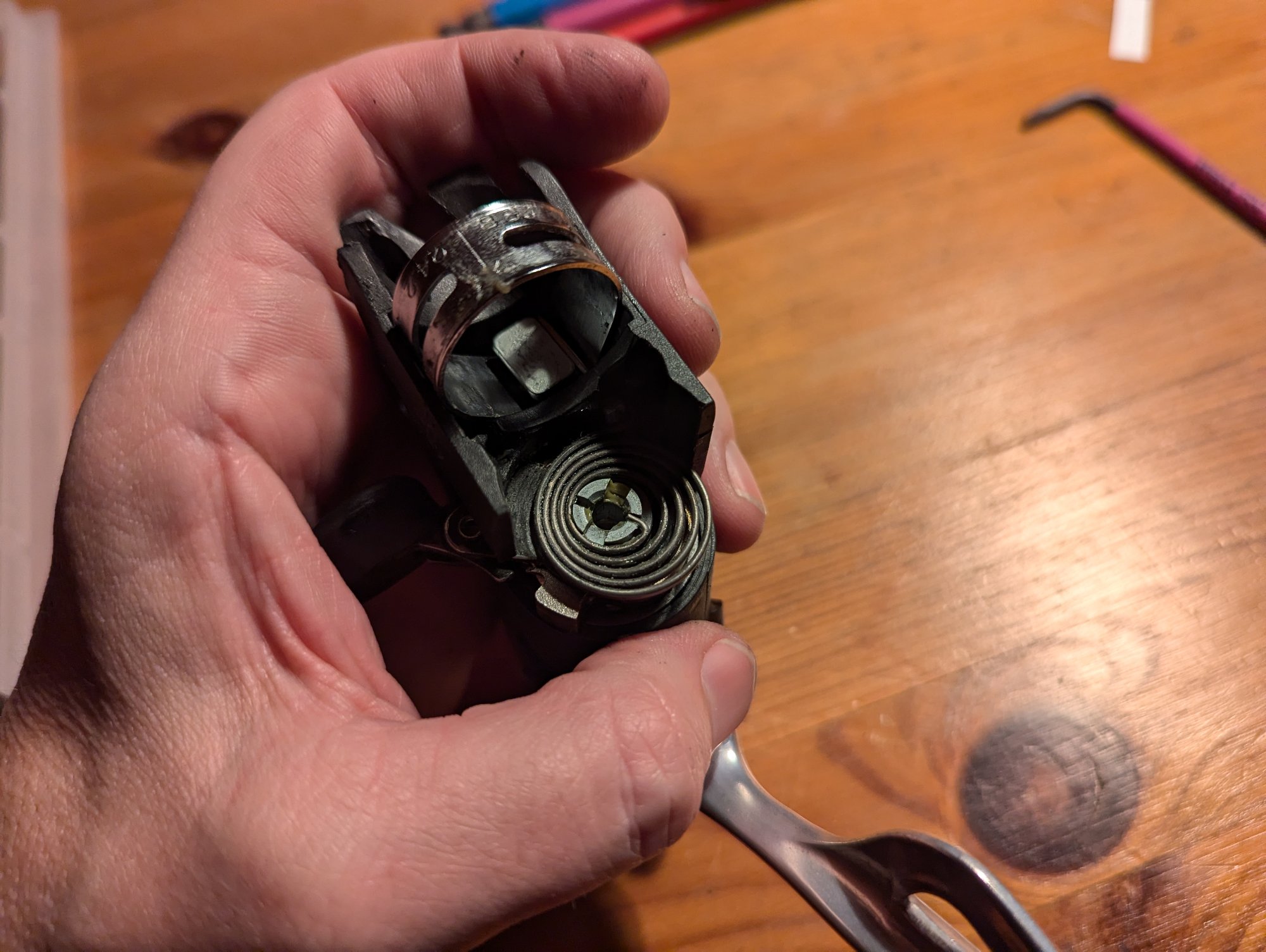

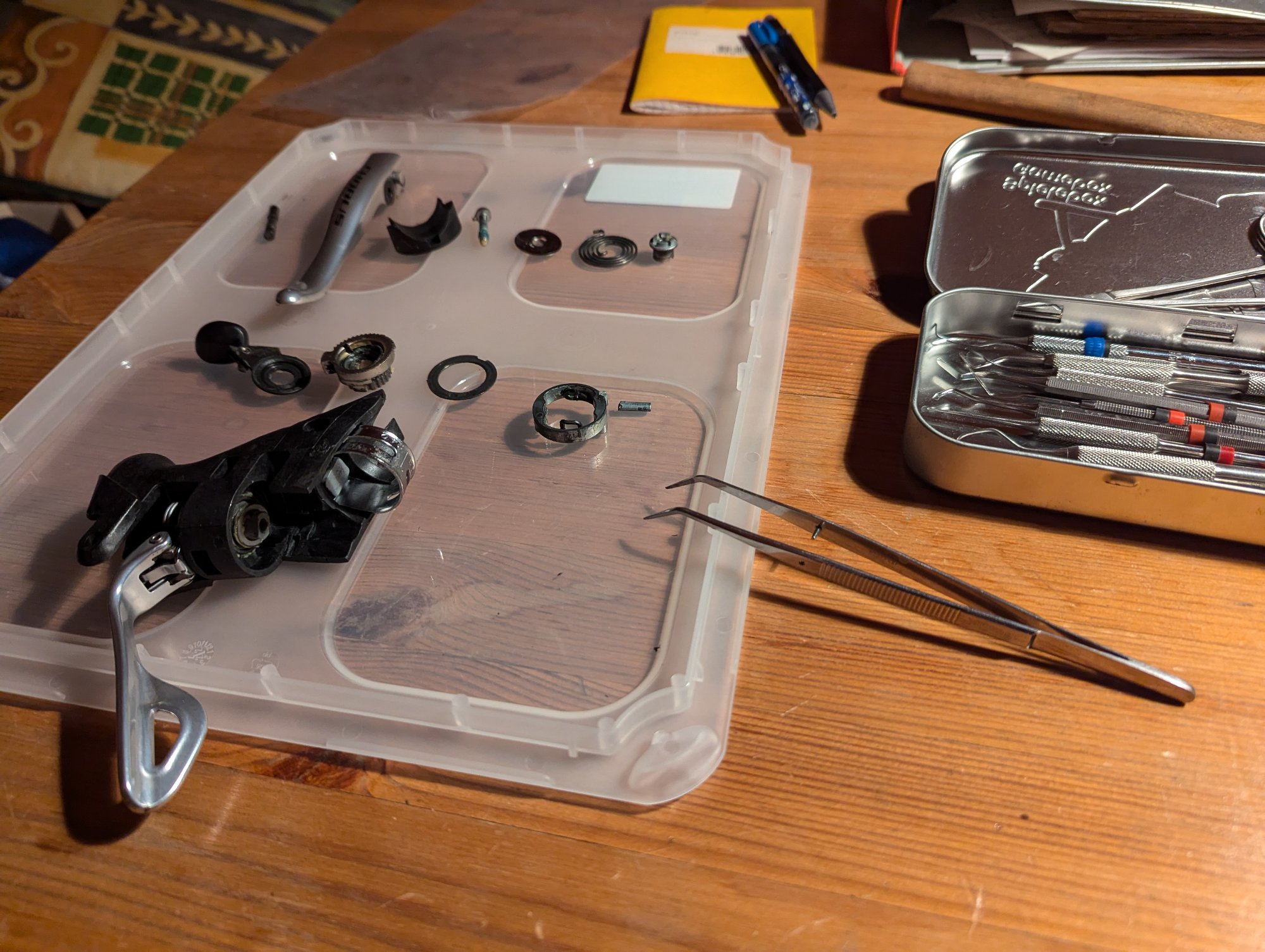

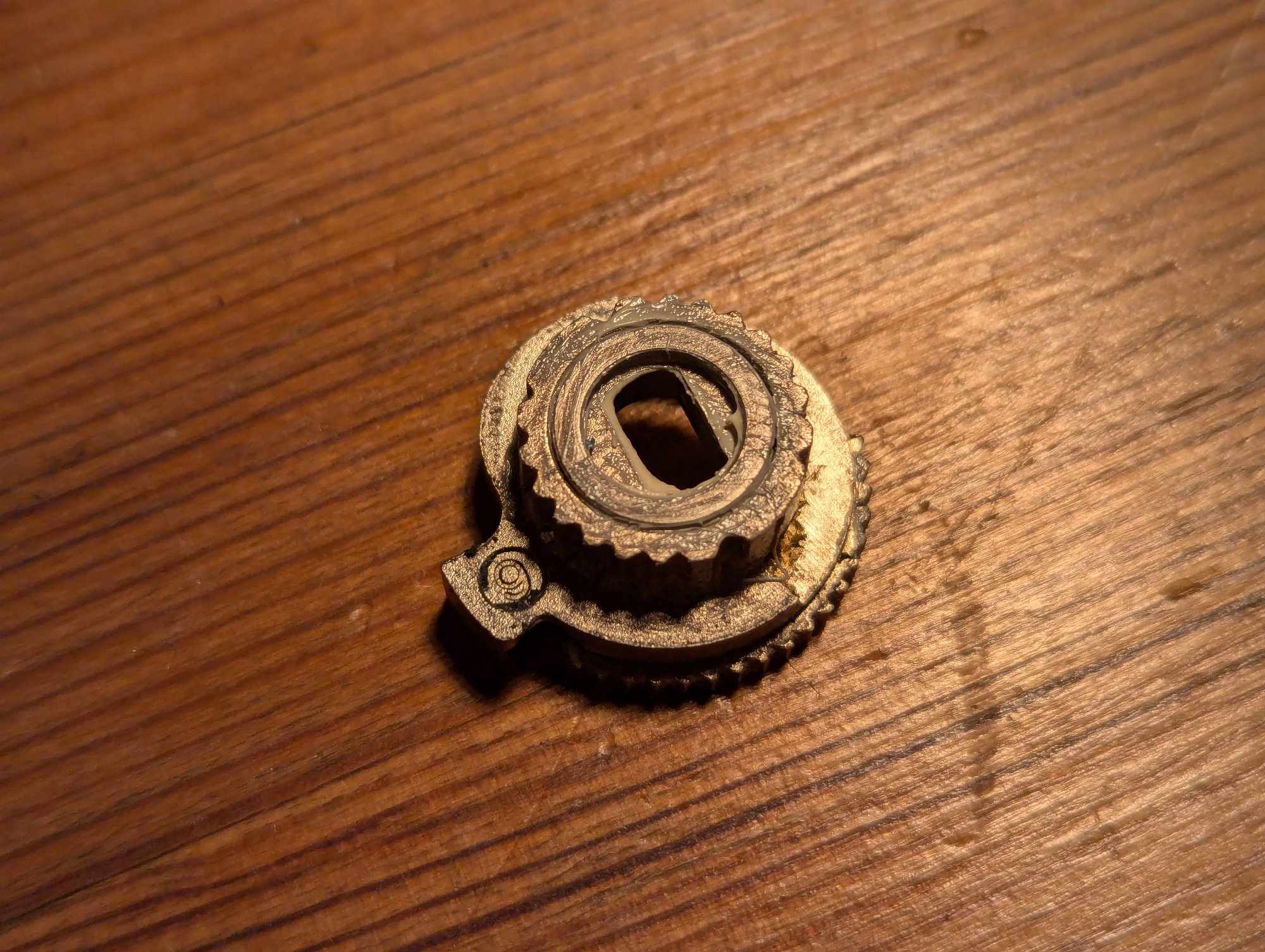

Lüppt wieder, nachdem die Teile angekommen sind.
Fertig...
Wenn man das einmal gemacht und verstanden hat, dann ist das in 20 Minuten zerlegt und wieder zusammengebaut. Hauptproblem ist das Einhängen und Vorspannen der Federn. Die wollen gern mal wegspringen.
