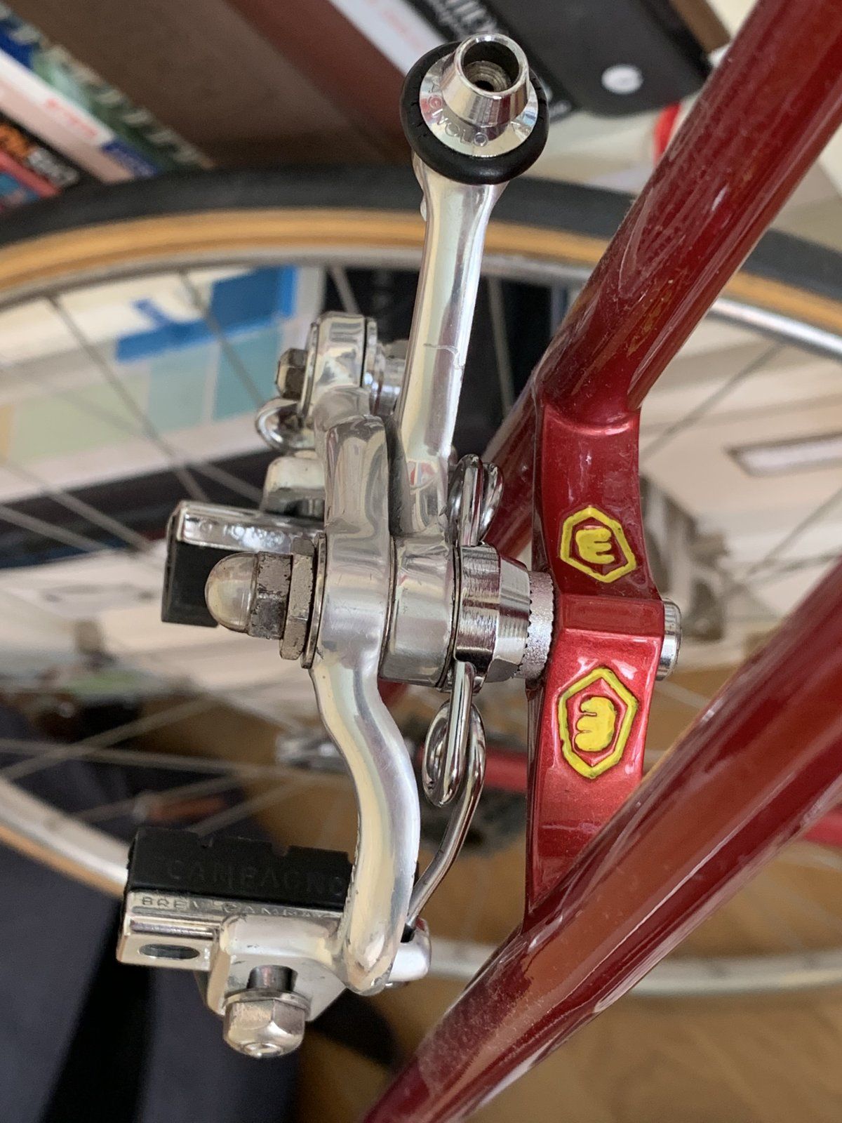

Die nicht-originalen Klemmungen für die Bremsgriffe wollen nicht so richtig zupacken habe ich das Gefühl. Die Schraube ist am Anschlag, aber die Hebel lassen sich weierhin problemlos bewegen. Hat Jemand noch originale Klemmen, die er abgeben möchte?:)

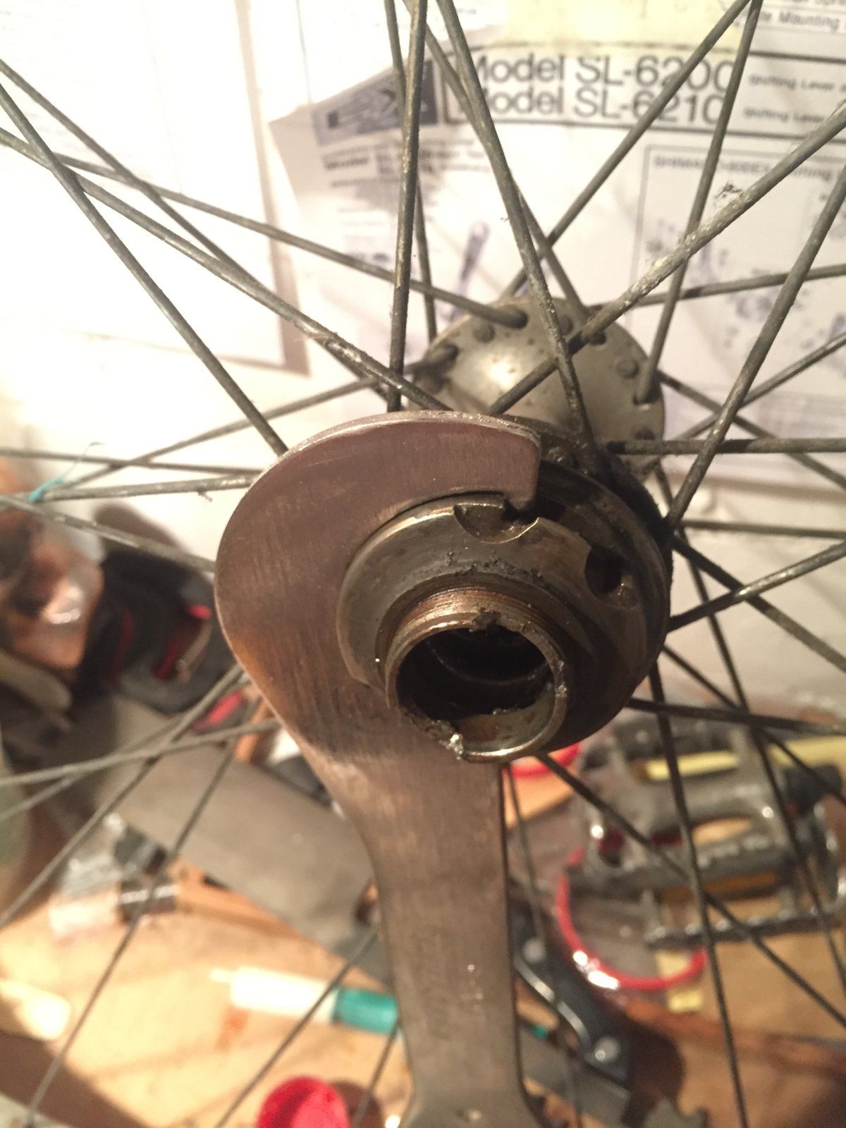

Und noch ein Bild von dem kaputten Schraubkranz (nur für hartgesottene Gemüter):
Wegen der Werkzeugaufnahme? Ach komm, das ist jetzt kein Beinbruch.
Was meinst du mit Klemmungen für die Bremsgriffe? Schellen? Einfach ne Lage Isoband drunter, würde ich sowieso bei jedem Lenker empfehlen wg Korrosion.

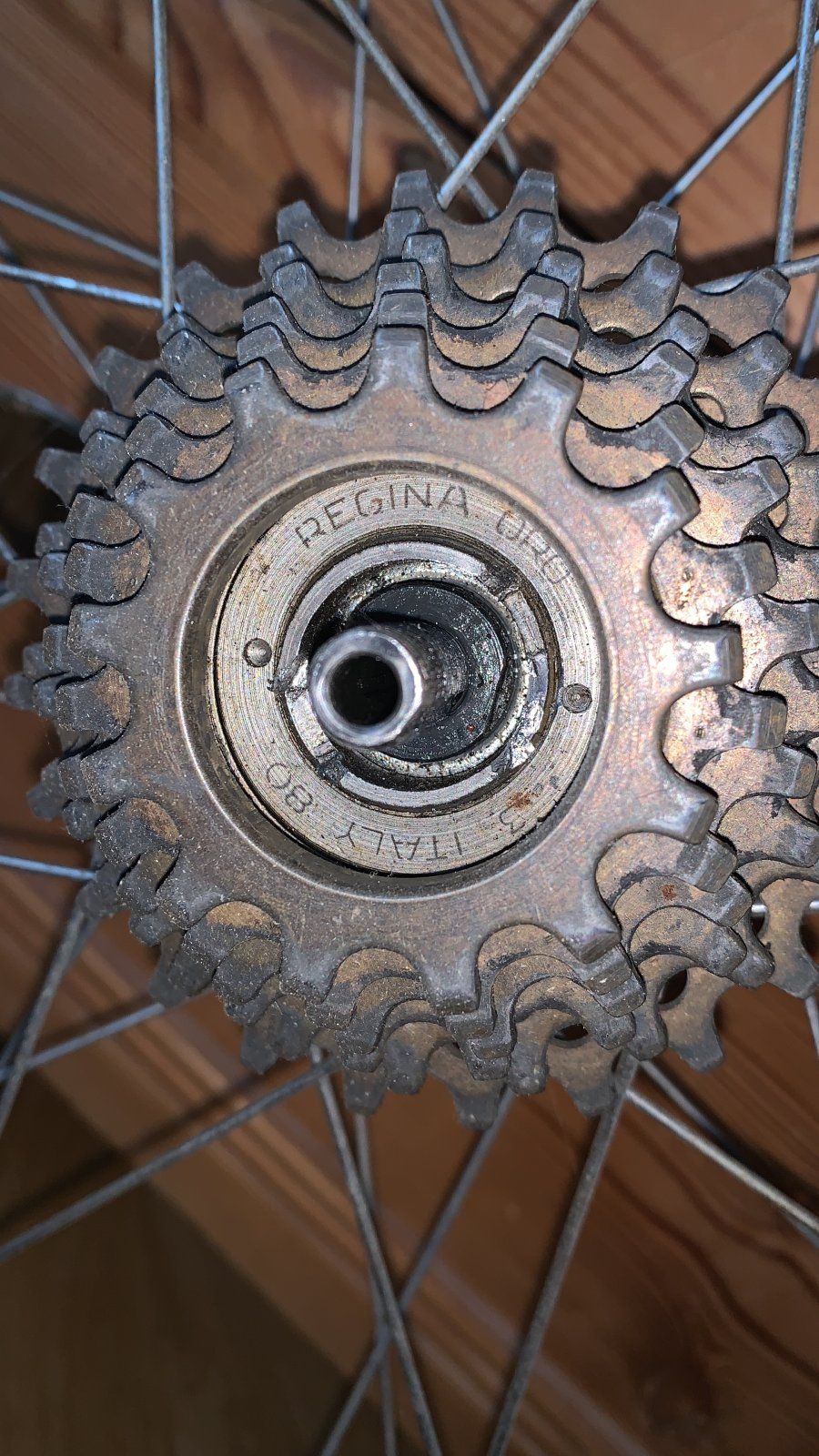

Da ist nur die Aufnahme vergnaddelt, den kannst du problemlos noch 10.000km fahren. Nur abnehmen kannst du ihn wohl nicht zerstörungsfrei.
Geht, einfach aufmachen und hakenschlüssel dran:
