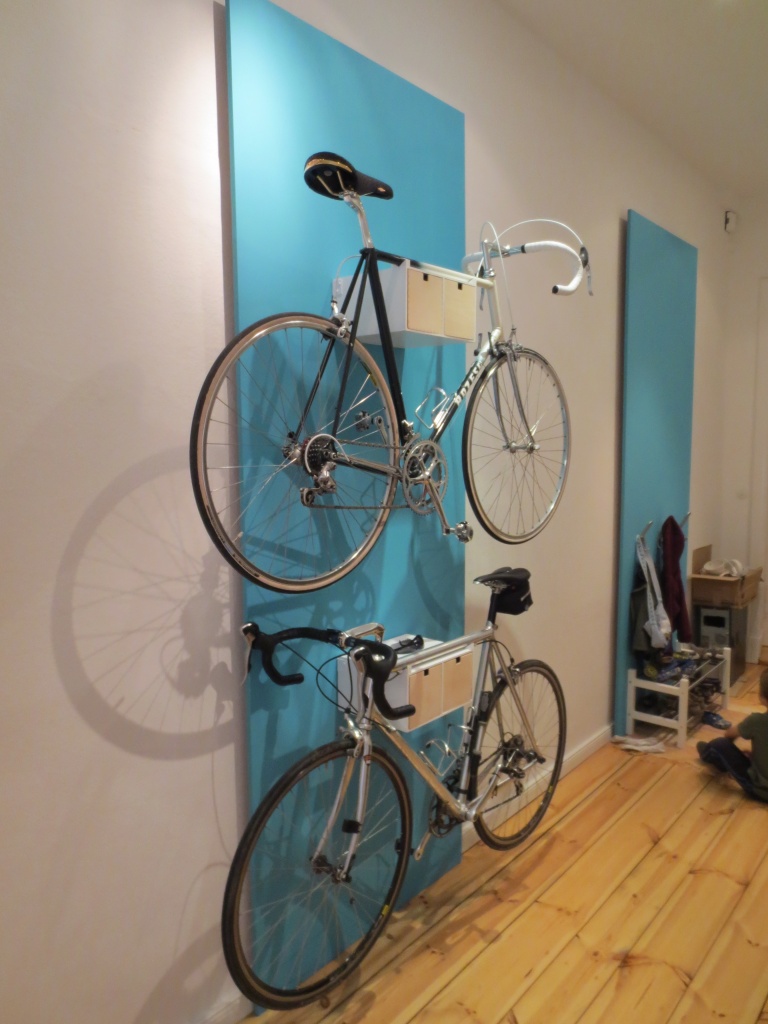

Meine sind jetzt im Flur und zwar so:
sorry für das unscharfe Foto, bei der Beleuchtung kommt meine Knipse an ihre Grenzen...

wow...bis du schreiner?
Oder hast du das im Auftrag machen lassen?
Ich hatte den Plam für solche kästen schon mal gezeichnet, aber als regal....jedoch noch nicht umgesetzt ;)
Nö, Biochemiker.
Die Kästen sind CD-Aufbewahrungskästchen von Ikea (schon ziemlich alt), die ich mit Winkeln (ich hab der Rückwand nicht über den Weg getraut) auf ne 19mm Faser-Platte gesschraubt habe:
Die Platte steht auf dem Boden, damit die ca 20kg der Räder (und die ca 40kg der Platte selbst ;) ), nicht direkt an der Altbauwand hängen. Im Prinzip sollte sich das mit jedem einigermassen stabilen Kistchen mit einer Kantenlange von ca 25cm machen lassen. Hochkant belastet halt Holz ne ganze Menge aus. Ich würde halt immer Winkel zur Verstärkung reinschrauben, um die Kräfte besser von den Seitenwänden (die letztendlich das Rad tragen) auf die Rückwand/Befestigung zu übertragen.
