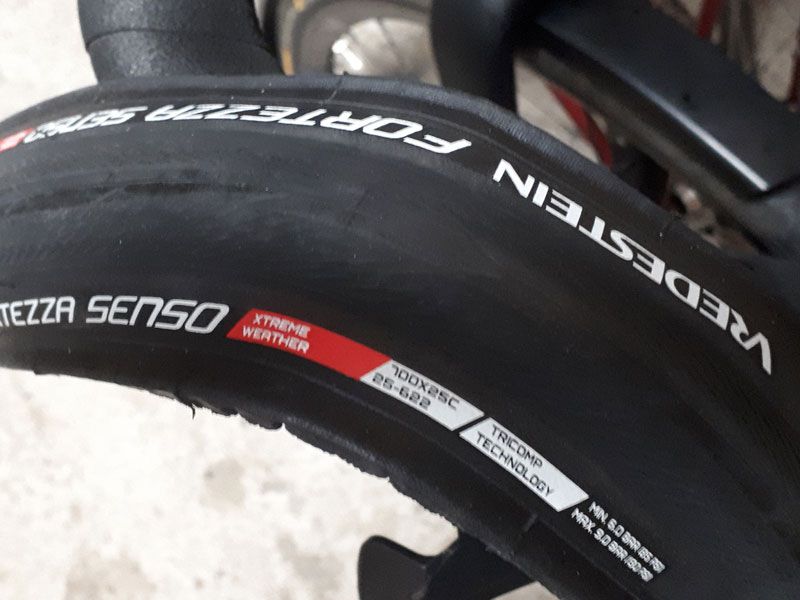

Diesemal sind das die "Vredestein Fortezza Senso Xtreme Weather" in 25 mm. Von diesem eindrucksvollen Namen sollte man sich nicht beeindrucken lassen, das ist scheinbar deren Bezeichnung für eben Reifen, die bei Kälte und Nässe gut funktionieren (sollen).
Gekauft habe ich sie mir, weil ich die letzten beiden Jahre auch mit den Conti 4Seasons vermehrt Pannen hatte, speziell auf gestreuten Straßen. Ich kann mir aber auch vorstellen, dass das an einer vielleicht geänderten Splitt-Mischung liegt (anderes Gestein, mehr spitzer Sand etc.). Preislich waren die damals etwas günstiger als die Conti, hergestellt wurden sie in Thailand. Einen Reservereifen habe ich noch, also gibt es Fotos vom unmontierten:

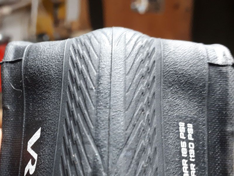

Jedenfalls gibt es die in 23/25/28, nur in schwarz (was in der nass-kalten Jahreszeit kein Nachteil ist), auch die Flanken sind gummiert …

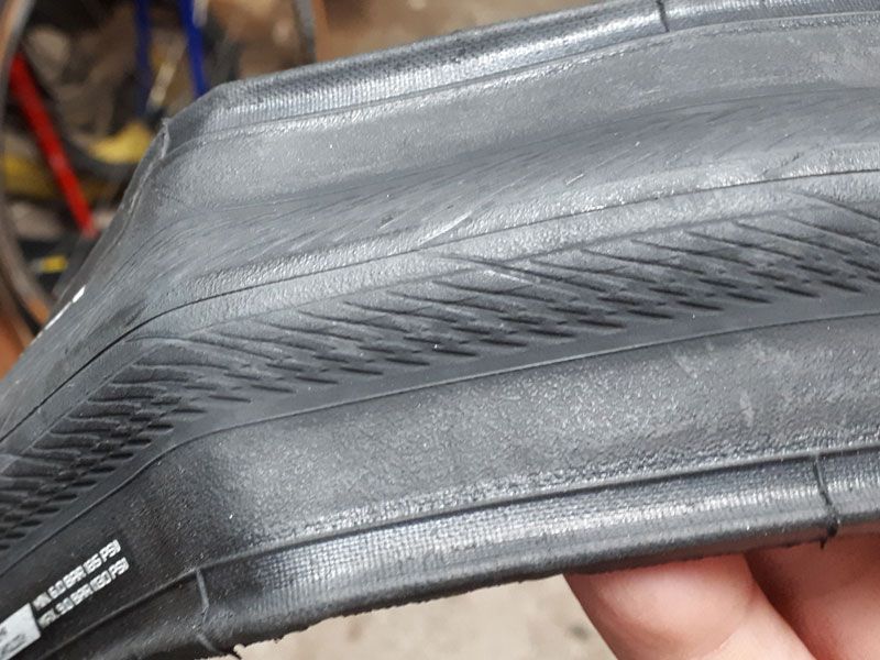

… und haben lt. Hersteller ein Pannenschutzeinlage, das Konzept dürfte aber eher "Gummi" sein, was sich an der Stärke der Lauffläche …

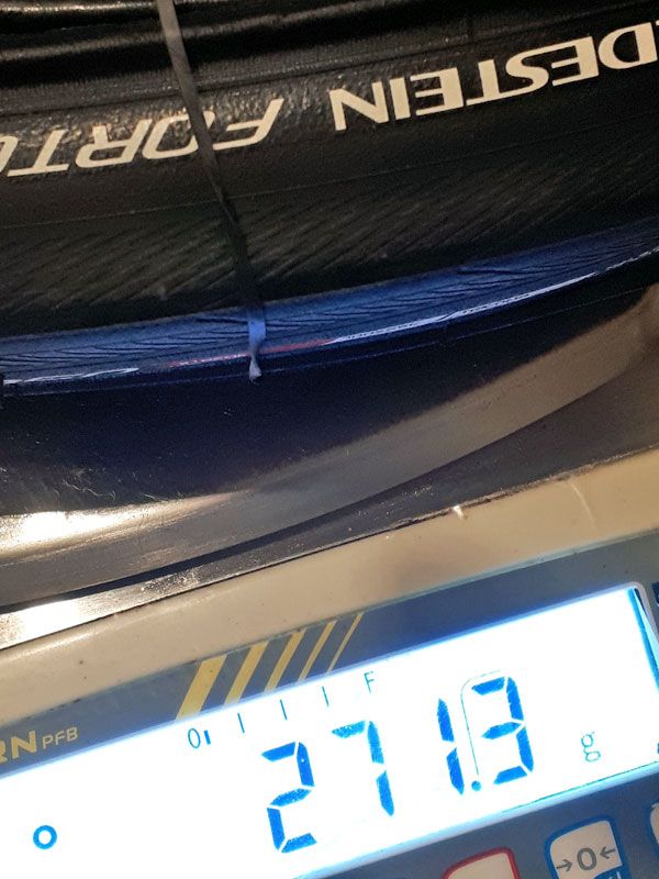

… und daher auch am Gewicht (etwas mehr als angegeben) feststellen lässt …

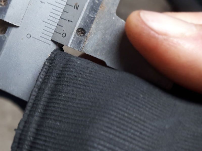

Die Montage war unspektakulär, es gibt allerdings Reifen, die leichter auf die Felge "springen". Die Reifen bauen recht exakt (auf 15C-Felgen etwas über 25 mm in der Breite, in der Höhe um die 26 mm).
