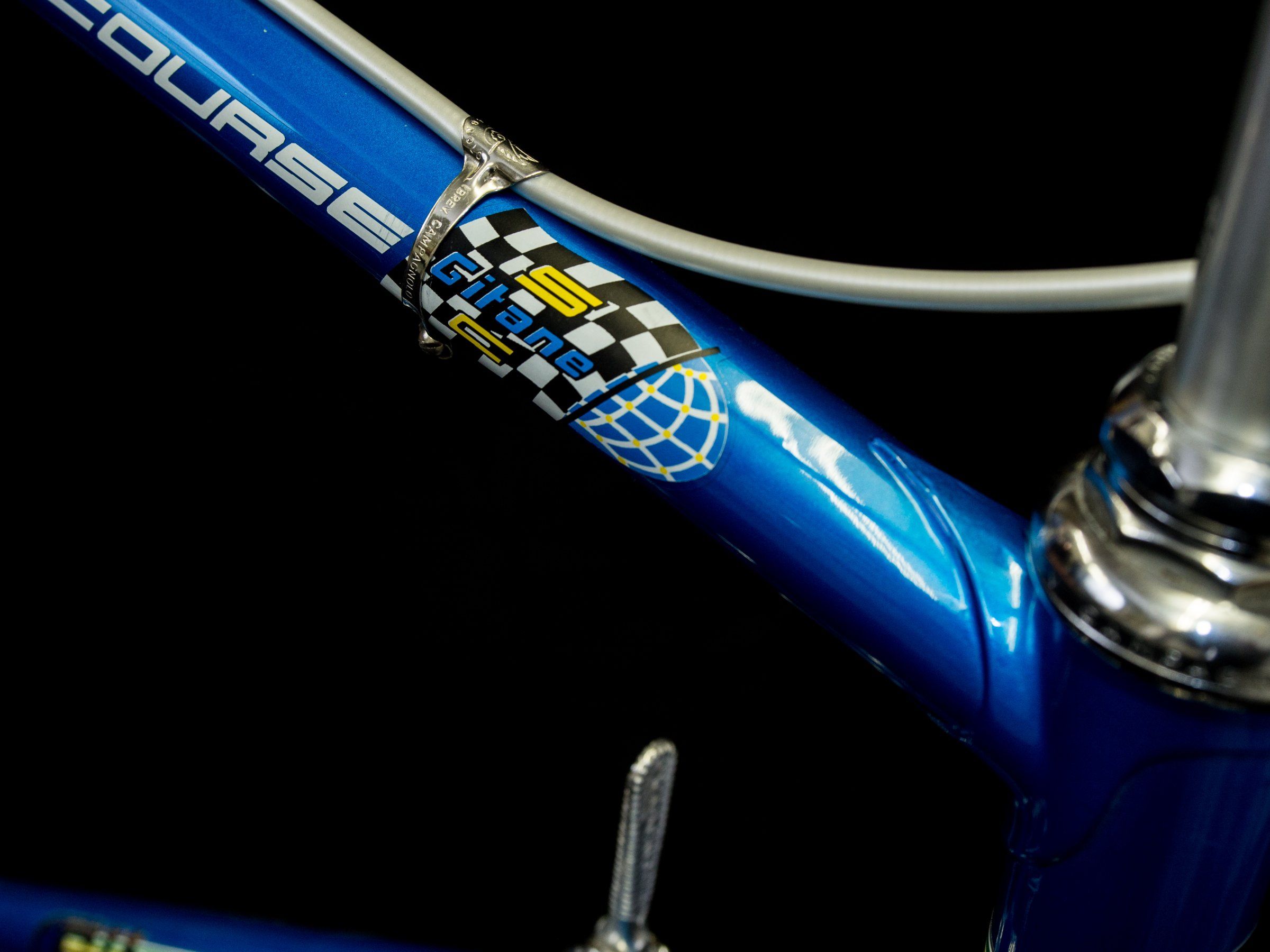

:daumen: Gratualtion - ich habe den Fred ja von Anfang an mitverfolgt mit seinen Höhen und Tiefen! Nur am Rande: Die schwarzen Campa Hoods gäbe es auch mit dem zeitlich passenden "World Logo" ;)
Die hatte ich nur nicht gefunden, muß also nochmal suchen!

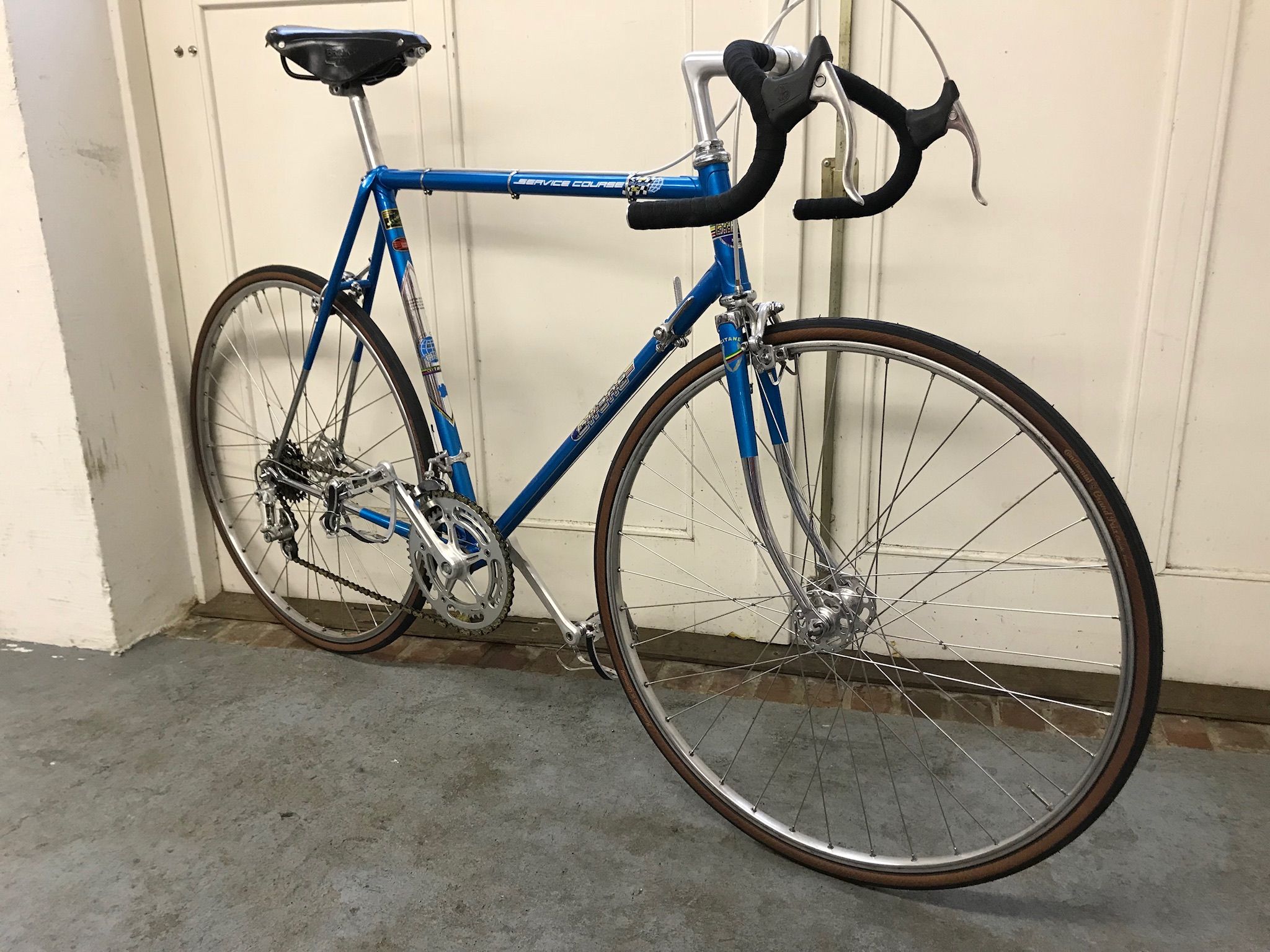

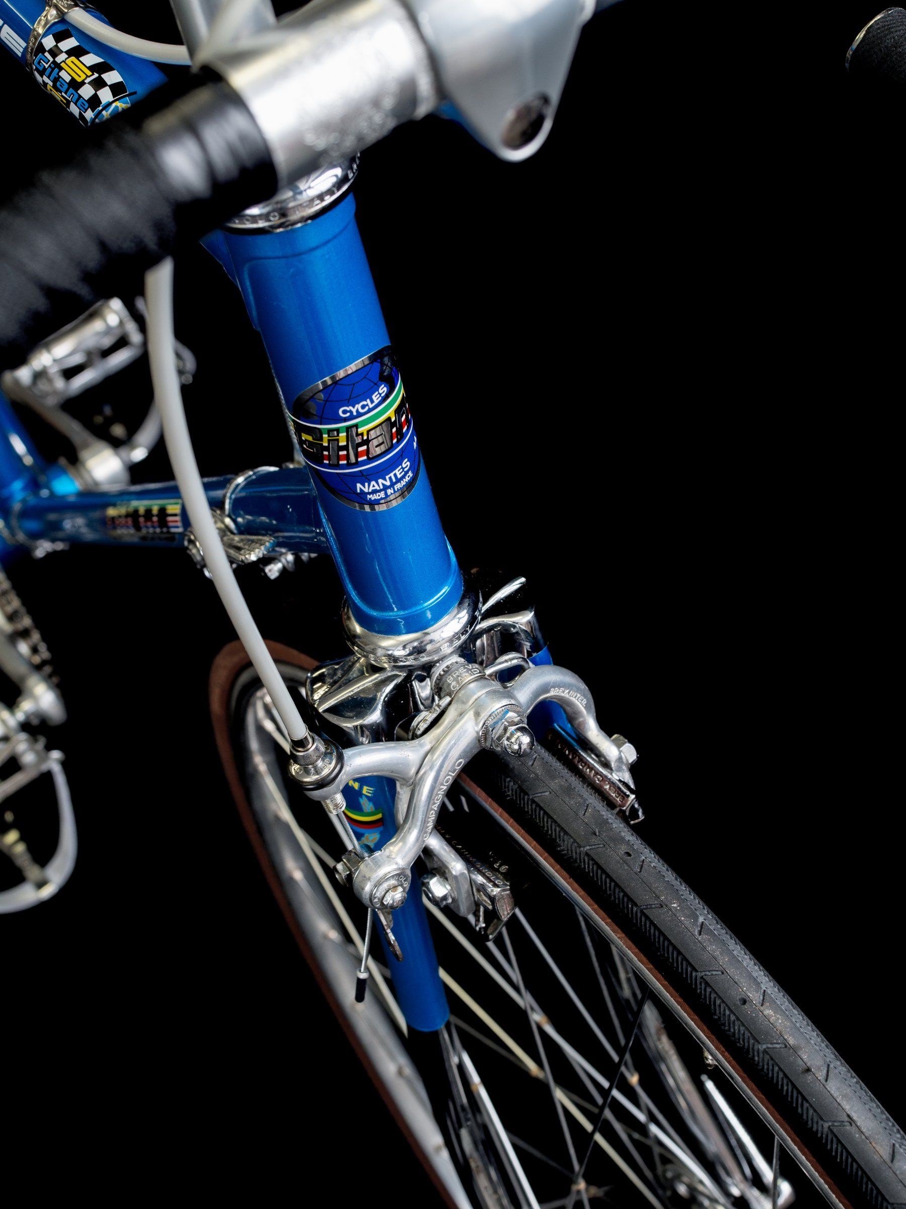

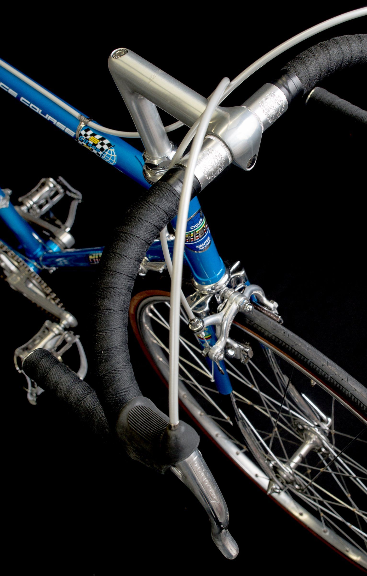

Allerdings würde ich den Vorbau 5-6cm weiter reinschieben, so sieht es etwas unsportlich aus....
Ich weiß, bin aber gerade etwas unsportlich drauf. Außerdem verengt sich das Gabelrohr unten etwas, so dass ich den Vorbau wahrscheinlich entweder kürzen oder etwas dünner schleifen muß. Ärgerlicher Weise ist das ein NOS 1A und so richtig macht das schleifen/kürzen keinen Spaß. Ich kann noch die Reibahle probieren. Allerdings bedeutet das, alles wieder auseinander zu nehmen.

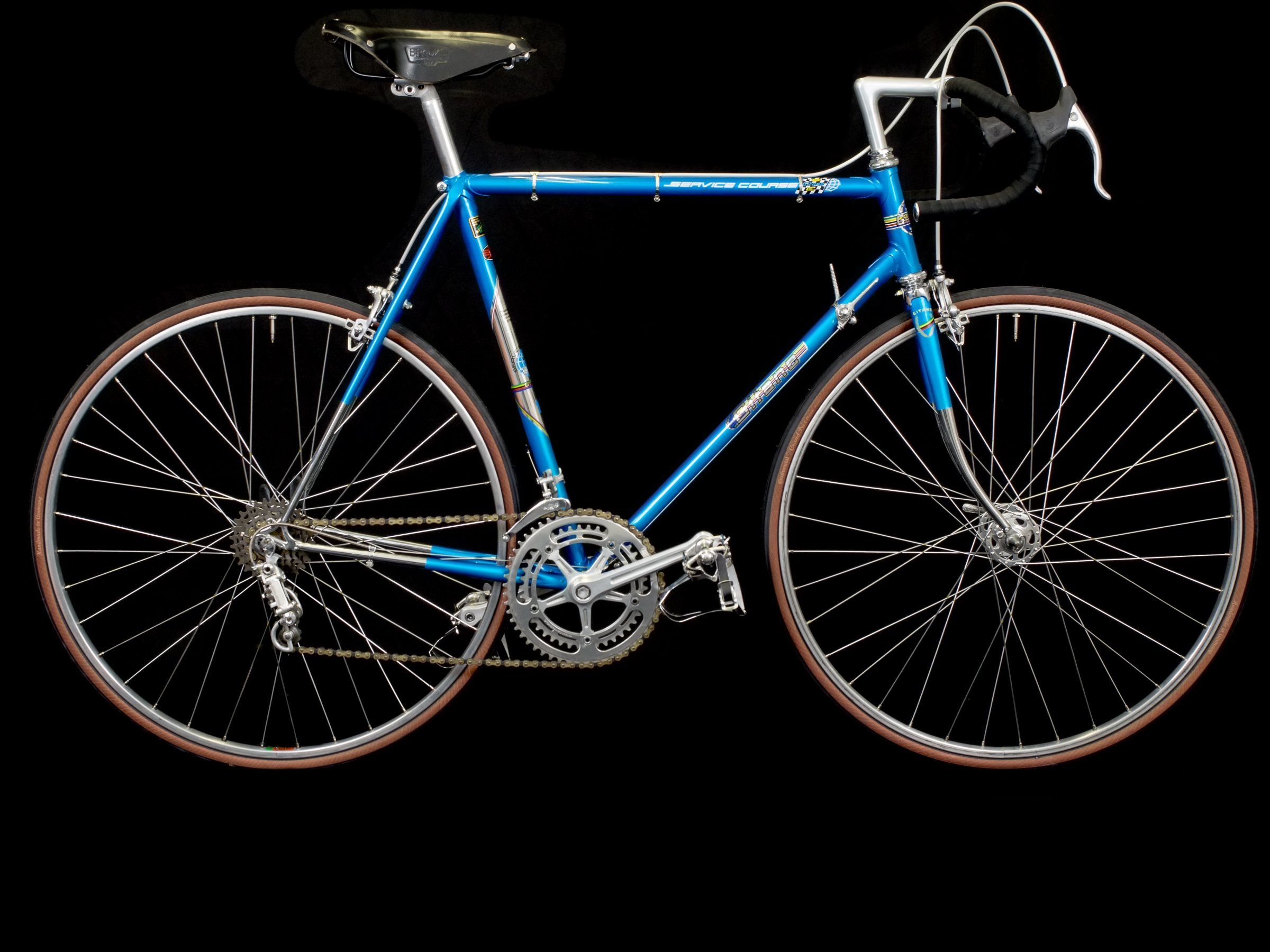

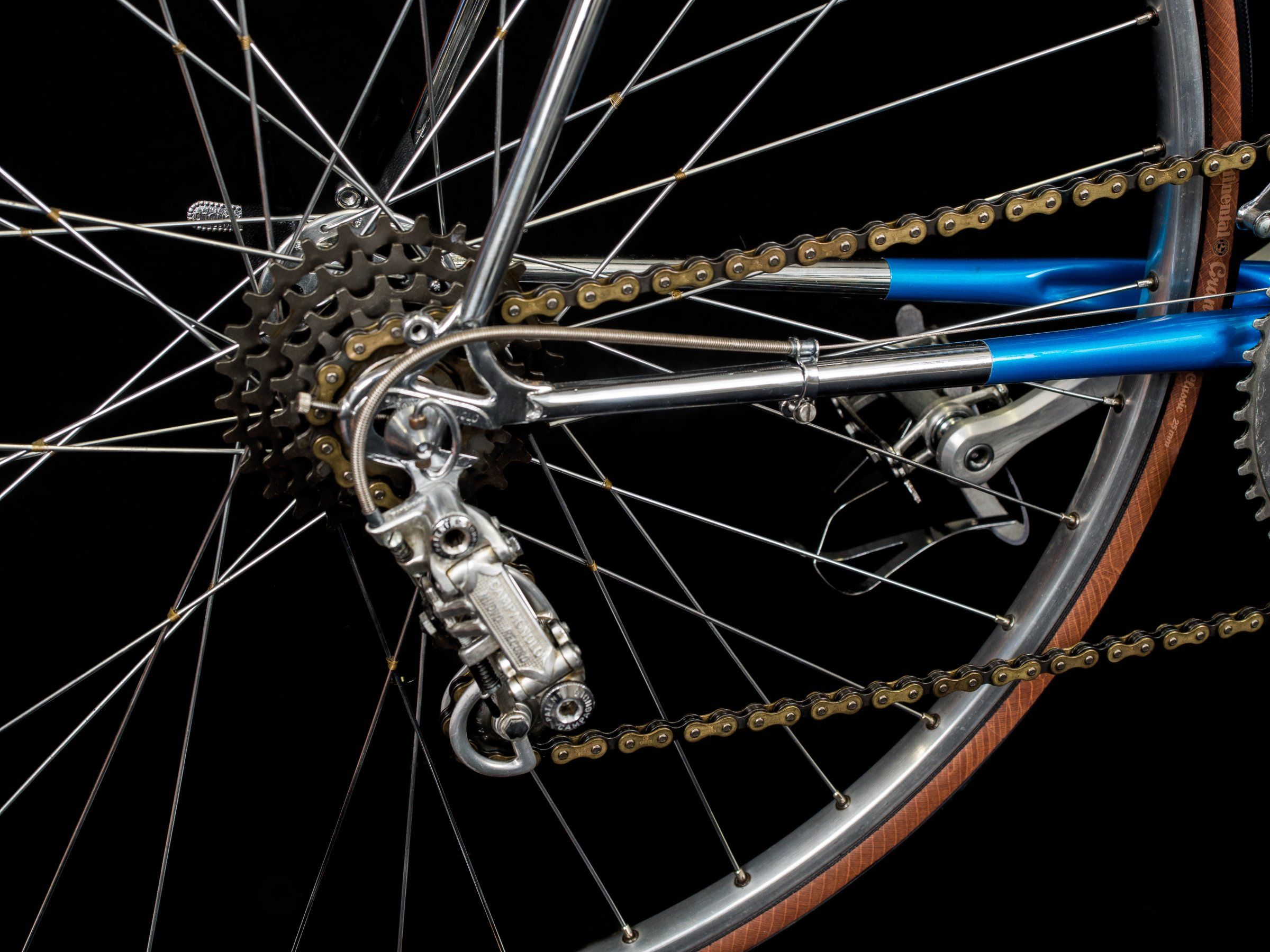

In den Kalender hat sie es ja nicht mehr geschafft aber die Bilder, die @freemind1 gemacht hat, darf schon zeigen und die Campa Hoods und neues Lenkerband liegen zu Hause bereit. Ich habe noch eine passende Reibahle für das Gabelrohr geordert und werde das also ausreiben. Dazu gibt es nächste Woche noch eine Bastelfrage.
Zusammengefaßt: Rettung des Rahmens @byf; Lackkleid von Velochiao; Decals von cyclomondo; viele Tips und wichtige Hinweise von foristi; Bilder @freemind1 und alle noch verbliebenen Fehler von mir!
Jetzt mehr Bilder für @Steff_N
sehr schönes rad - ist toll geworden
jetzt muss es nur noch gefahren werden
meine kleine anmerkung - die bilder in den klatalogen sind schwarz weiss
ich galube nicht das es um 1975 schwarze campa griffgummies schon gab
und mir persönlich ist es etwas zu viel schwarz an dem rad geworden
ich hätte schwarzen sattel - (übrigens gitane hat auch viel arius sättel verwendet - baugleich unicanitor)
braune griffgummies und blaues stoffband verwendet ( auch wenn es nicht 100% farblich zum lack past)
aber wenn du es fährst kannst, wirst du es ja noch das ein oder andere mal wechseln und ändern können
und nicht falsch verstehen - ist - bleibt ein toll gewordenes rad
ist nur ein kurzer ausdruck meiner geschmacksrichtung
das wichtigste ist das du zufrieden und glücklich bist

Das mit dem Sattel ist klar. In dem Fall wollte ich einen zu meinem Sitzpolster passenden Ledersattel :D Bei den schwarzen Hoods verunsichern sie mich Herr Minister :rolleyes: Eigentlich sollte es sie, wenn es welche mit World Logo gibt, auch schon 73 gegeben haben? Vielleicht hilft uns da noch jemand?
Vielleicht ist das bei den Bilden schwierig zu sehen. Am Anfang war ich auch unsicher, aber gegen den strahlenden Lack ist es live nicht zuviel Schwarz. Aber wie Du selbst sagst, so ein Rad muß leben und weiter wachsen :daumen:

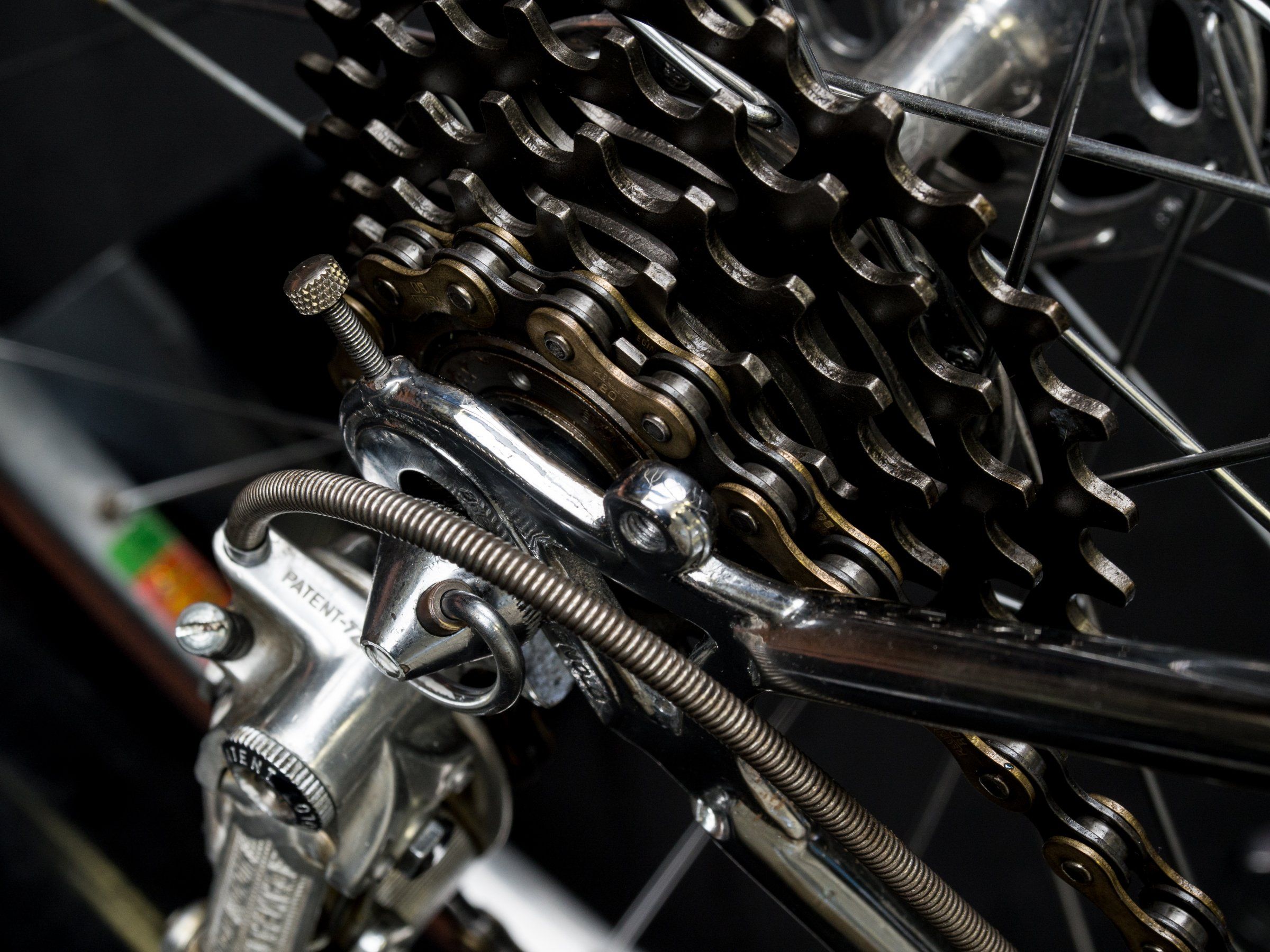

Meines hat auch keinen Zuggegenhalter hinten. Entweder gab es die nicht mehr, dann wäre es ein später Rahmen (73) oder die Rahmen, die für Seitenzugbremsen d.h. Campa vorgesehen waren, haben ihn nicht bekommen, denn als Option waren die Campa Bremsen bereits 1971 zu bekommen.
