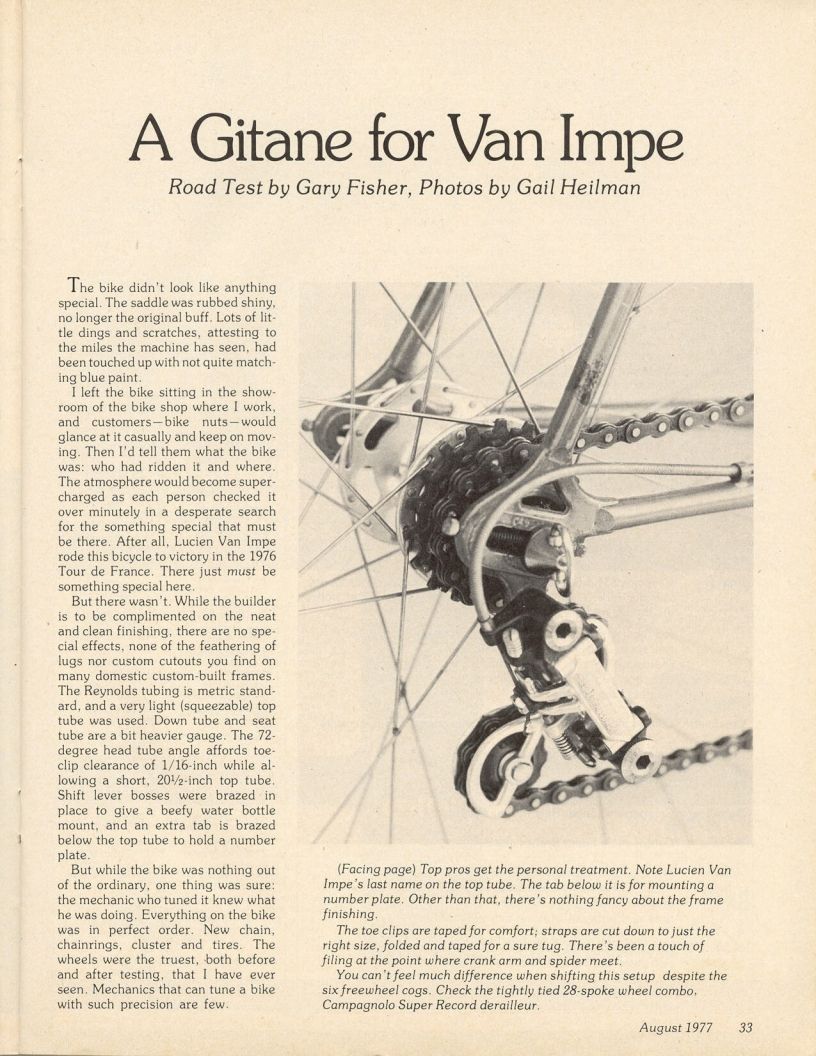

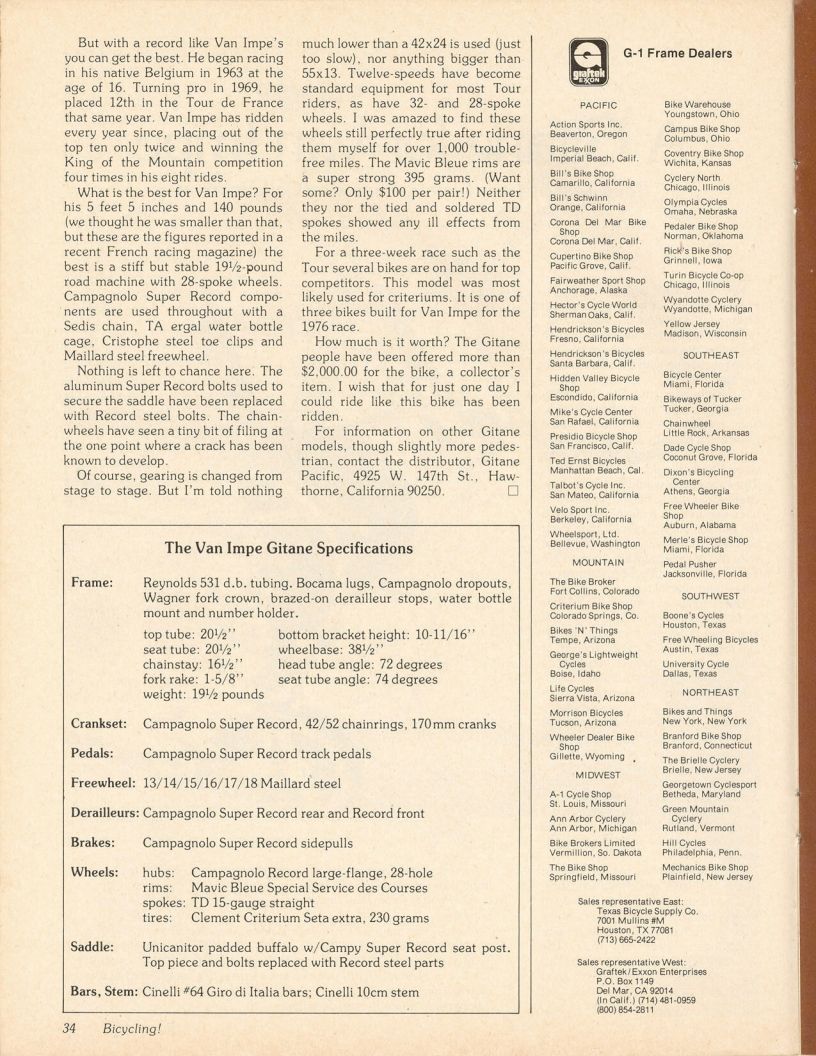

1977? Dieses Dekor mit den 3 Sternen am Unterrohr und den Quadraten am Sitzrohr gabs doch nur 1978/79.
Ein Artikel des 1977er Rades von Van Impe ist hier zu sehen:
Anhang anzeigen 511246 Anhang anzeigen 511247 Anhang anzeigen 511248
das rad von van impe im artikel
ist sein 1976 er rad mit dem er 76 die tour gewann - wobei die eigentlich nuovo record fuhren
das decor mit den 3 sternen bezieht sich ja auf den 3. tour sieg von gitane
1963, 1964 Anquetil - 1976 van impe
und konnte ja auch nur bestand haben bis nach der tour 1978 die bernard hinault mit gitane gewann - 4. stern
demzufoge gabs die 3 stern decals nur 1977, 1978
ausnahmen bestätigen natürlich nur die aufgestellte regel - und wie wir wissen gibts bei
franzosen rädern immer ausnahmen

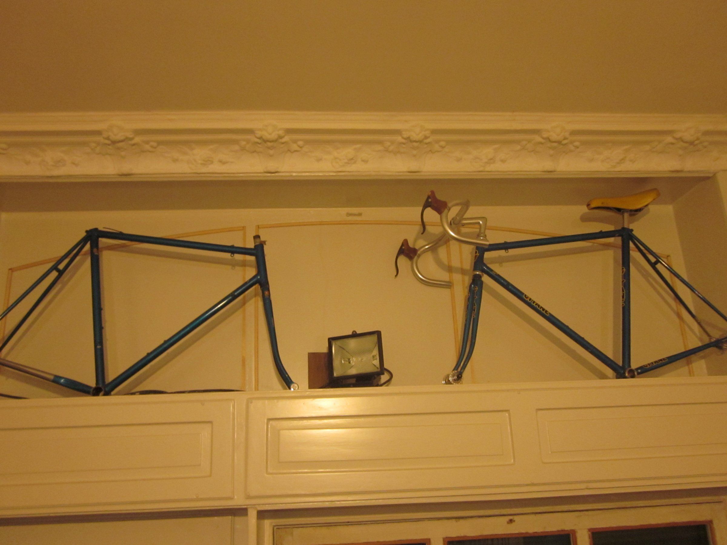

nen neuen thread müstest du dann wohl auch machen
nur ist der linke leider nur ein 57er mitte oben - der rechte ein 54 er
es fehlen leider noch die decals - die vom australier waren schrott, speichen und noch
ein satz 32 loch ssc paris roubaix felgen
die beiden rahmen hingen wahrscheinlich schon in der lackierkabine nebeneinander - der eine
ist an einem dienstag geboren worden der andere am freitag der gleichen woche im märzen 83
die haben sich wiedergefunden und wollen zusammen alt werden
bekannt ist leider nur wer angeblich auf dem kleinen seinen hintern ruhen liess

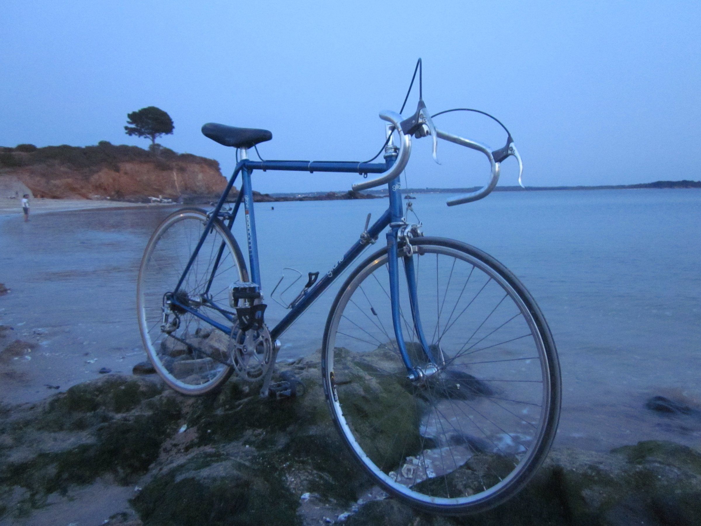

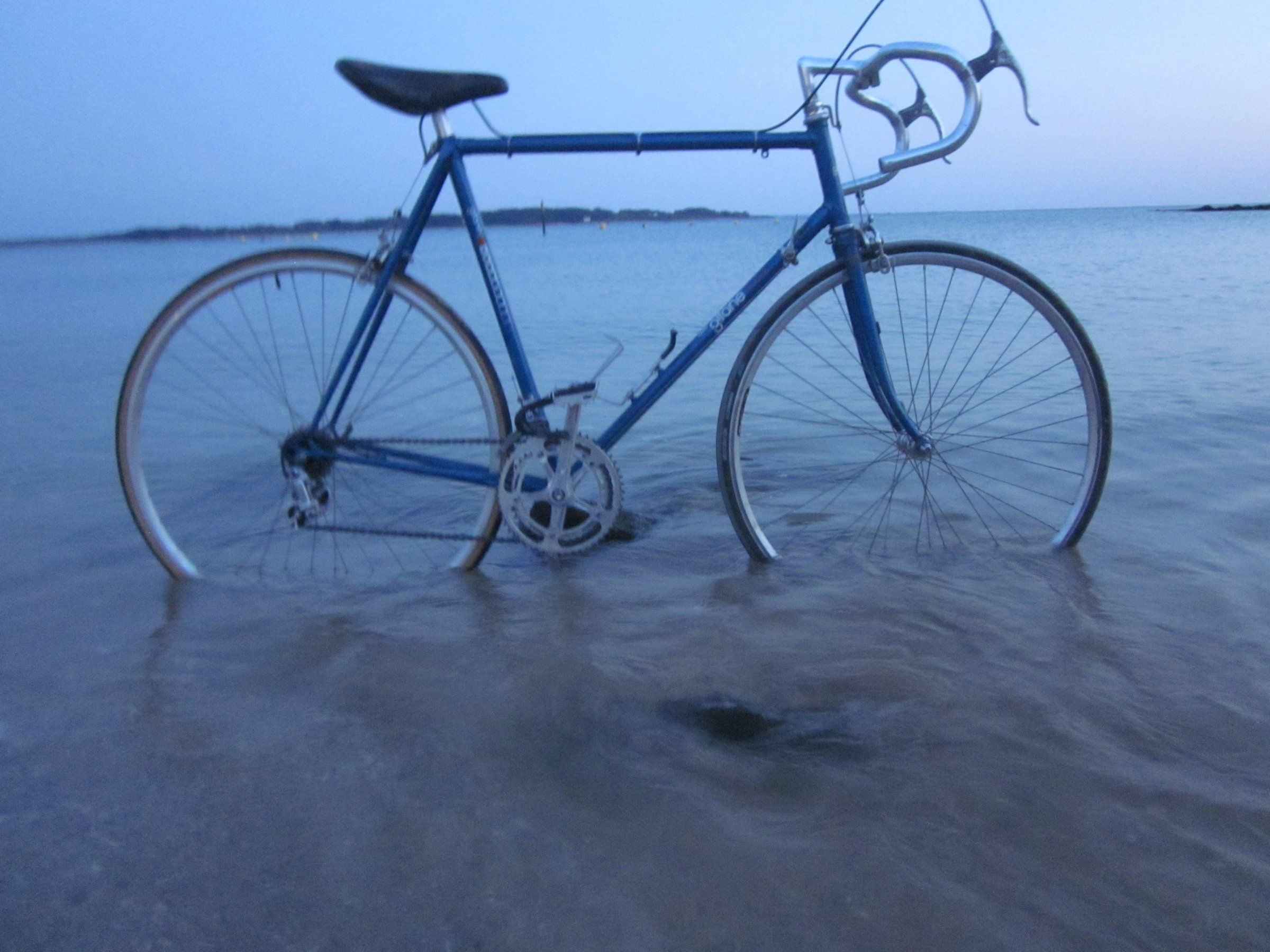

Endlich mal dazu gekommen. Nach langer Suche endlich einen passenden Sattel gefunden und verbaut, außerdem die Modolos verbaut und Decals geklebt. Das Besondere: die Decals sind originale, was es leider nicht eben einfach macht, sie zu verkleben. Die dünne Folie ist statisch aufgeladen und saugt sich frech an alles, was in der Nähe ist.
Noch zu tun: Sattelrohrdecal finden und passenden Laufradsatz aufbauen

das sind auch meine heiligtümer - die gehen vermutlich erst wenn ich alzheimer habe
Seblog
sorry wir sind drillinge und gehören zusammen
geschichte
der linke war mein allererster klassiker und der grund mich hier anzumelden
gefunden bei einem kleinen radhändler, zerlegt in einer ecke liegend und dafür bestimmt
um ein paar cent vom metallschrotthändler zu erzielen - ist nahezu komplett bis auf felgen,
schaltwerk (wurde schon vorgeschlachtet) und defekter sattel
ich habe den händler dann gebeten den schrotterlös vermehrfachen zu dürfen und
bin mit 40,- € weniger in der tasche von dannen gezogen - unwissend was das überhaupt für
ein rad sein soll und mit viel recherchearbeit vor mir - das war im mai 2011 nachdem ich im Radladen
meines Vertrauens einen bekannten getroffen hatte der gerade dabei war ein peugeot carbolite aus den
80er zu restaurieren und stolz mit dem neulackierten rahmen im laden stand - da kamen bei mir
die erinnerungen hoch welch schöne rennräder es in den 80ern gab und wie wir uns als jugendliche die nase
an den fensterscheiben der örtlichen radsporthändler plattgedrückt haben
nachdem ich mit 15 mit meinem esten rennrad, ein peugeot carbolite 103 in anthrazitfarben für neu 699,-dm,
meinen ersten crashtest fahrrad gegen auto verübte muste ersatz her.
Es wurde ein schon älteres gebrauchtes rotes Milanetti in chromovelato lackkleid und kompletter
nuovo record ausstattung für 900,- Dm von einem Bundeswehrsoldaten im Hunsrück gekauft - ich war 16
- was war das ein luxus.
Im ersten Winter wurde es komplett zerlegt und überhohlt - ein neuer steuersatz, ein neues innenlager
und die üblichen Verschleissteile waren fällig - die bremsen wurden auf Modolo Equipe umgebaut.
Leider habe ich es dann in den 90ern verkauft.
aus dieser erinnerung heraus war ich dann 2011 heraus dafür prädestiniert ein guter wirt
für den altmetallfahrradsammelvirus zu sein und seine vermehrung zu fördern
