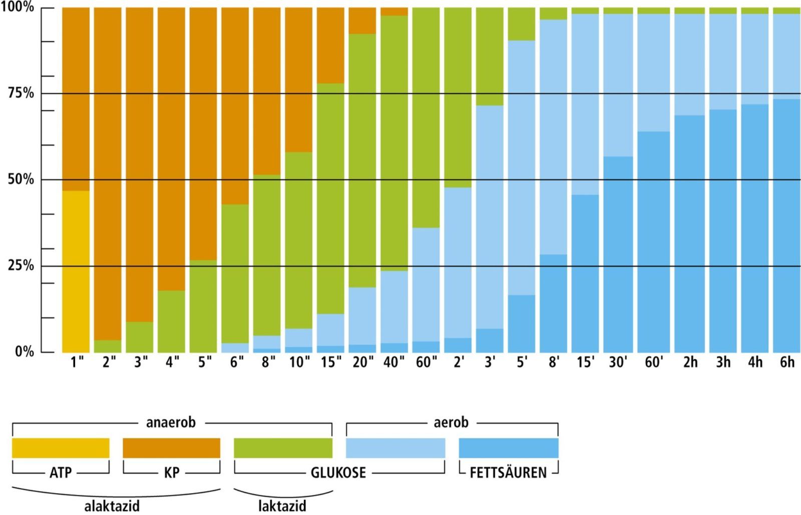

Das ist tatsächlich gar nicht so einfach - der Körper kann nur ein bestimmtes Quantum an Energie aufnehmen und das reicht bei Ausdauerbelastiungen oft nicht, um den Energieverbrauch zu decken. Daher gehen Ausdauersportler ganz oft ein Defizit ein.
Interessant ist dazu auch die kürzlich erschienene Folge 83 des "Junkmiles"-Podcast (gibt es auf den gängigen Podcast-Plattformen, zb hier ). Da stellt der Autor eine ältere Studie vor, wo er selber mitgewirkt hat. Bei dieser Studie geht es um Hormone bei Ultra-Ausdauerleistungen, aber er geht in der Besprechung u.a. auch auf die Beschränkung der Energieaufnahme ein.
Ein Marathonläufer der Spitzenklasse wird wahrscheinlich den allergrößten Teil des Marathons aus seinem Kohlehydratspeicher im Körper laufen, da bringt dann Energiezuführung eher weniger. Bei einem Freizeitläufer der 4h braucht sieht das vermutlich anders aus.
Und Triathleten haben kaum eine Chance, bei einer Langdistanz genügend Energie zuzuführen, daher müssen die über ihre Fettverbrennung Energie beziehen uns gehen eine Kalorienschuld ein. Und ich mein (Vorsicht Laienwissen), dass auch bei mehrwöchigen Radrundfahrten (also den Grand Tours) die Fahrer Gewicht verlieren, weil sie es gar nicht schaffen, genügend Kalorien in sich reinzustopfen.
Die Energiebereitstellung via Fett beginnt bereits relativ früh und ist die beständigste und vorallem effizienteste die der Körper zu bieten hat, jedoch ist die Energiegewinnung aufwändig und langsam.
Deswegen ist aber auch eine ausreichende Ernährung äusserst wichtig, damit deine Speicher immer vorzu wieder mit Energie versorgt werden.
Wie die Energie bereitgestellt wird (quelle Enginecheck.ch, basierend auf Text von Hegner, Jost (2012), Training fundiert erklärt: Handbuch der Trainingslehre, 5. Aufl., Bundesamt für Sport BASPO: INGOLDVerlag)
