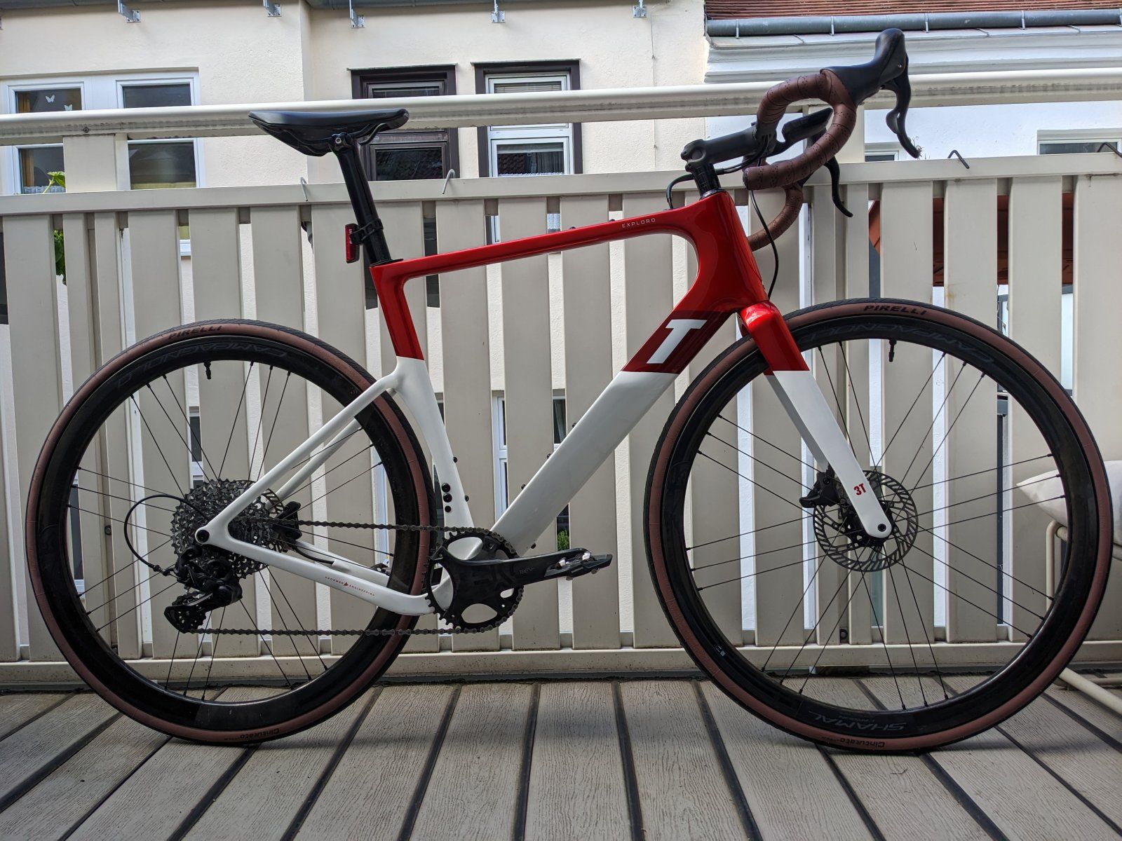

Eigentlich seit 2.5 Jahren sehr zufrieden und verschiedene Anstiege schon damit erledigt. Ist aber auch mein erstes "Rennrad" (oder was auch immer)
Nachdem ich jetzt auf Malle das erste Mal ein Leihradl mit 2x Schaltung hatte, hab ich mich das erste Mal überhaupt mit dem Thema Übersetzung auseinandergesetzt.
Hier ist ein 38er Kettenblatt montiert und 9-42 Ritzel.
