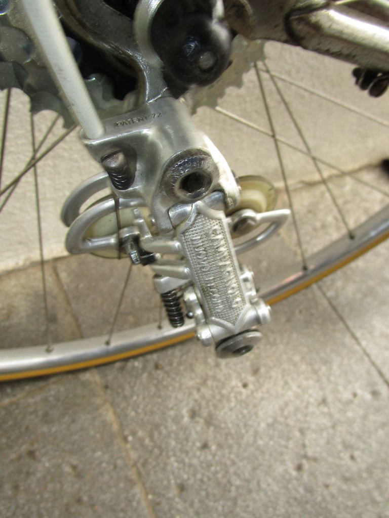

Das PAT 72 NR SW lief mir in Herentals über den Weg, mit Rollen als Eigenkonstruktion:rolleyes:

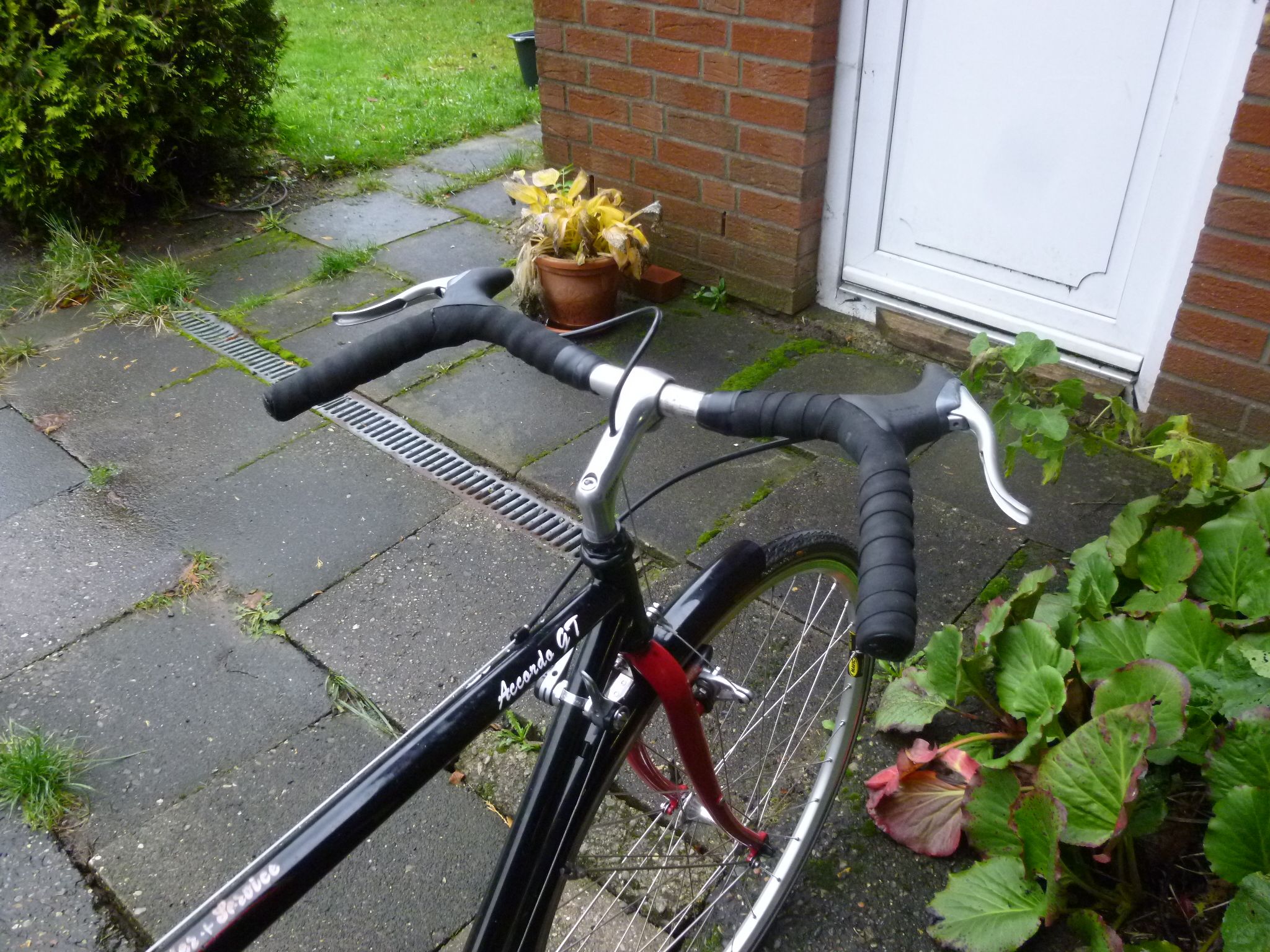

Das Schlechtwetter- bzw. primär Stadtrad hat heute einen Trainingsbügel verpasst bekommen :eek: hier in Köln muss ich so oft so spontan bremsen, dass mir der Wechsel gewinnbringend erschien :)
Lenkerband bekommts aber erst, wenn das Fahrgefühl mit Bügel gefällt und die Bremshebelposition für gut befunden ist :D
Also mal sehen...
So nen Lenker, allerdings mit leichter Biegung nach vorn, hab ich auch am Stadtrenner montiert. Ist absolut sinnvoll. Aus eigener Erfahrung würde ich zwei Dinge ändern:
1. Lenker leicht nach unten kippen, damit die Handgelenke weniger überstreckt werden
2. Lenker je Seite ca 2 - 3 cm kürzen, sonst wird es problematisch in Kurven mit engen Radien...
