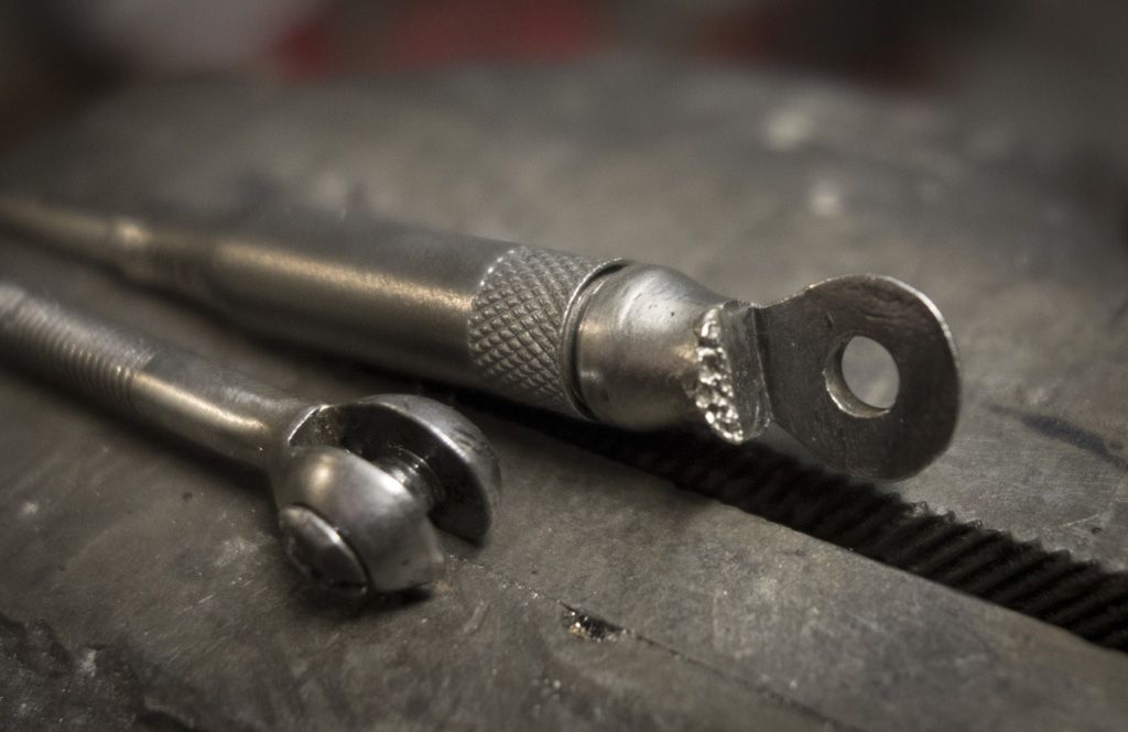

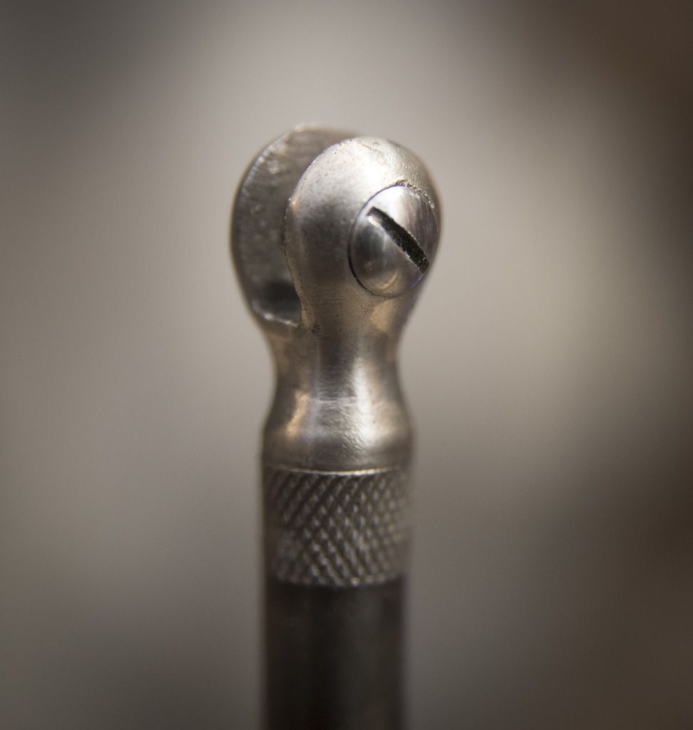

Wieder mal das Damenrad:(
Nachdem schon am Gestänge der Hinterbremse ein Teil der Gabel (im Bild im Vordegrung) gebrochen war (den Übeltäter hatte ich schon gezeigt), musste ich feststellen, dass bei der Vorderbremse das gleiche Teil defekt war.
Nur hier fehlt das abgebrochene Stück mit dem Gewinde, das logischerweise :rolleyes: bei einem 30er Jahre Radl aus Italien zöllig ist.
Also basteln.

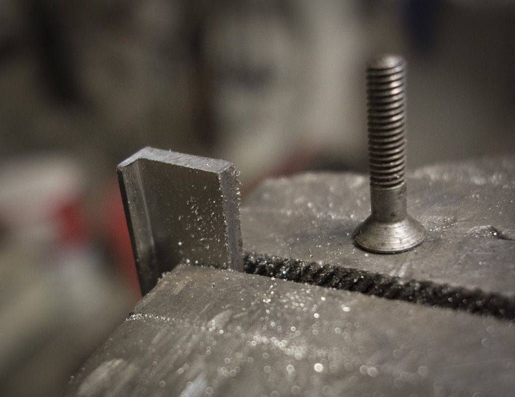

Aus dem hier (6mm-Flacheisen)
hab ich ein Stück rausgesägt und ein L-Profil gefeilt. Feilen ist eine durchaus anspruchsvolle Arbeit;), und dauert… Dazu noch eine passende M4-Senkkopfschraube mit Bund aus der Gruschkiste gekramt.
Das Profil hab ich dann auf den Sockel gelötet. Das muss so schräg.
Bissl zurechtgesägt und ein Gewinde gebohrt.
Dann wieder Feilen, Feilen, Feilen…
Zum Schluss noch die Schraube entsprechend gekürzt, den Kopf seitlich abgedreht und abgerundet.
Besser geht immer, aber ich doch recht zufrieden mit dem Ergebnis.

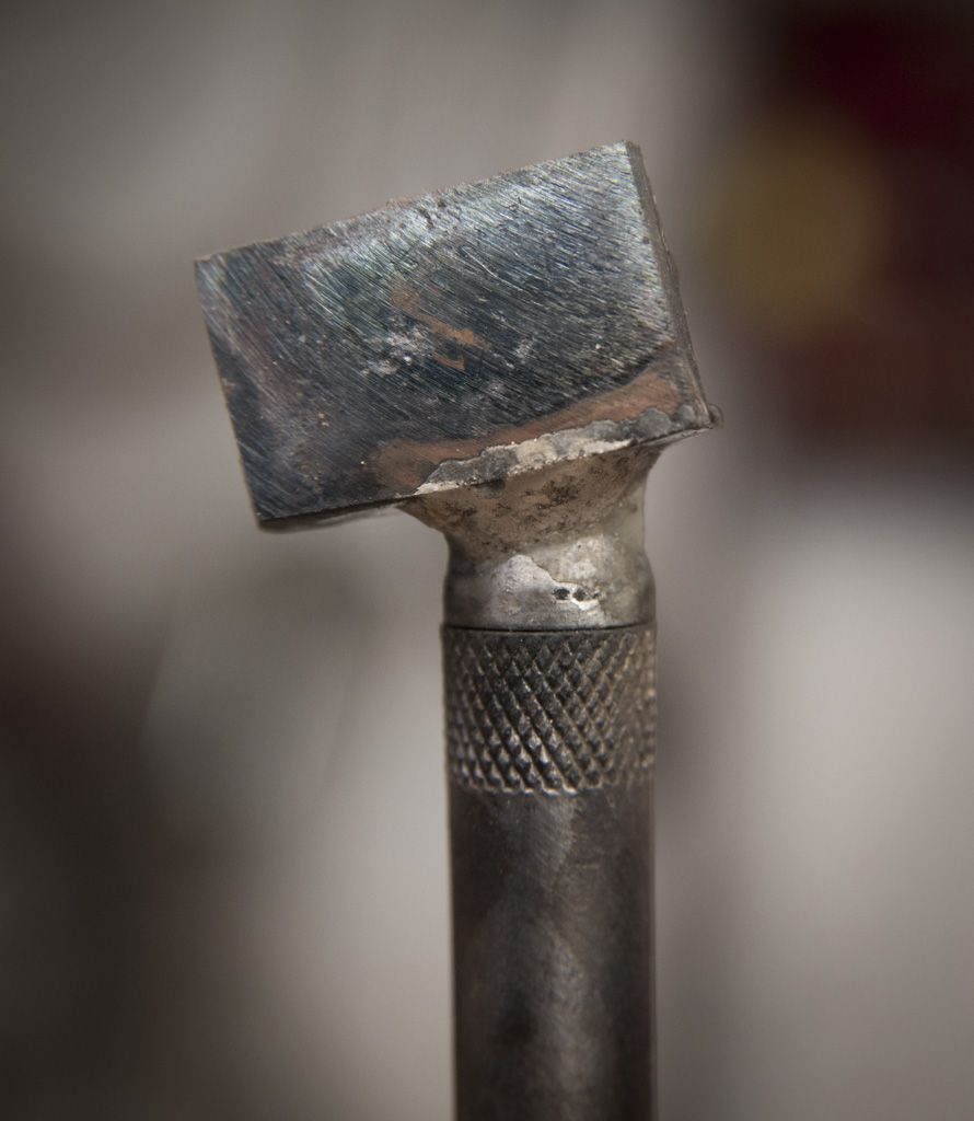

Also basteln.

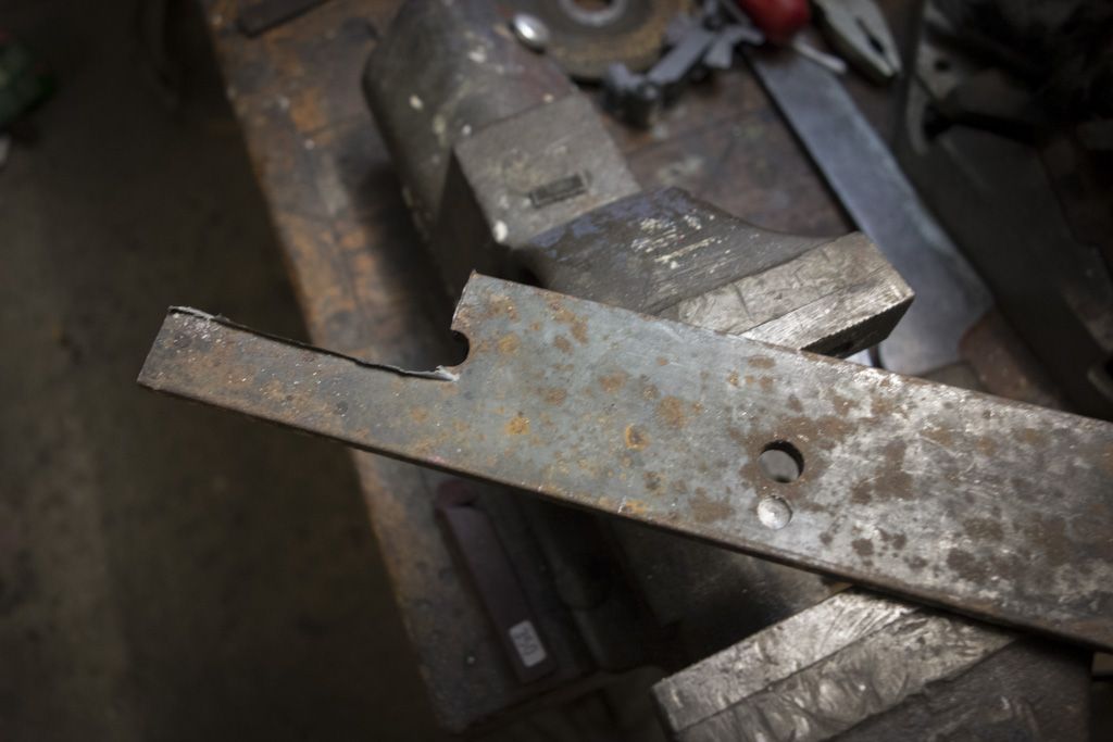

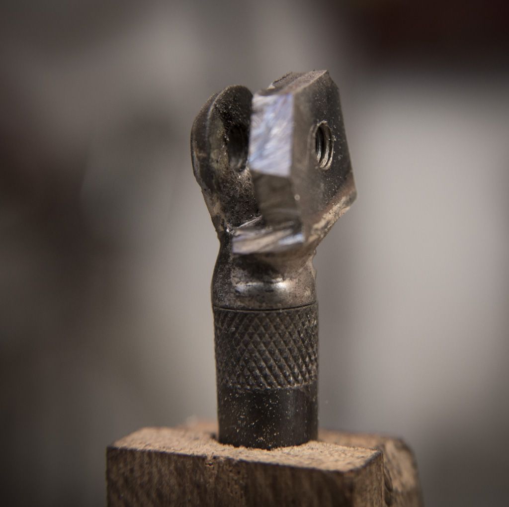

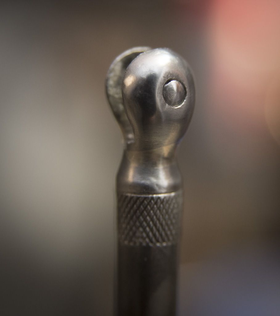

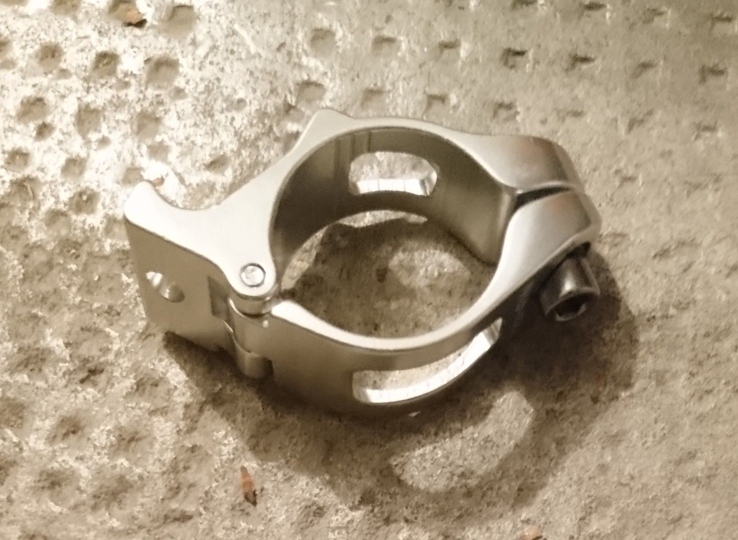

Heute hab ich mehr gefeilt. Erst eine Umwerferschelle so bearbeitet, dass sie nach hinten kaum noch übersteht. Leider kein Nachherbild gemacht.

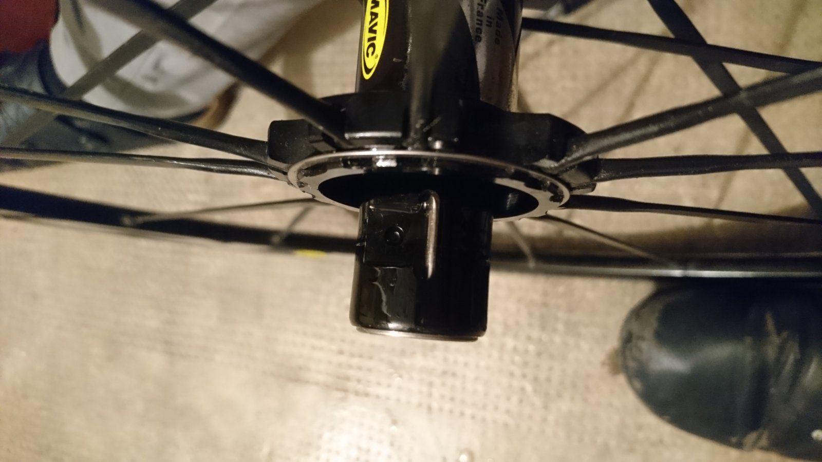

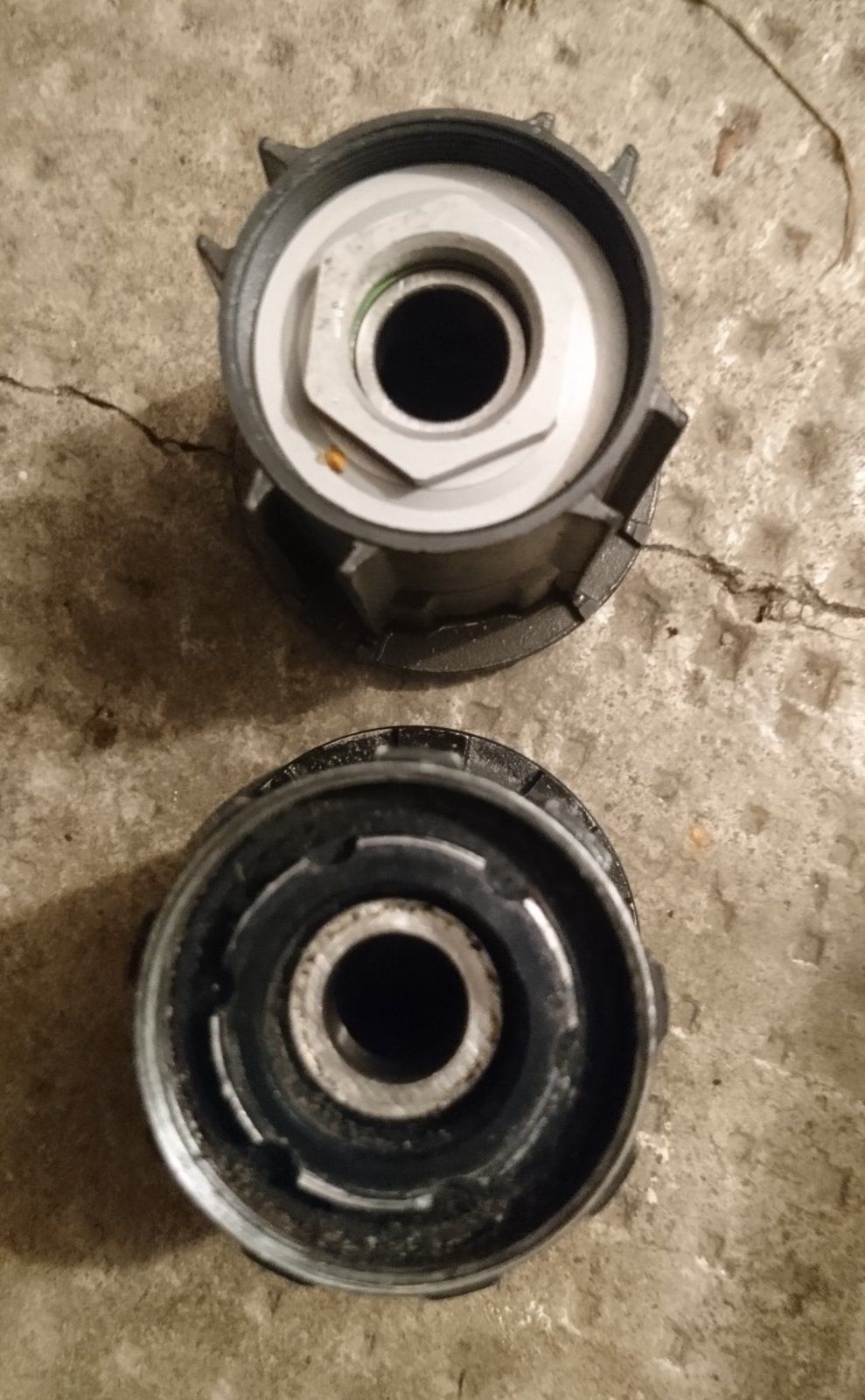

Dann wollte ich noch den angekommenen Campa Adapter auf die Ksyriums bauen.

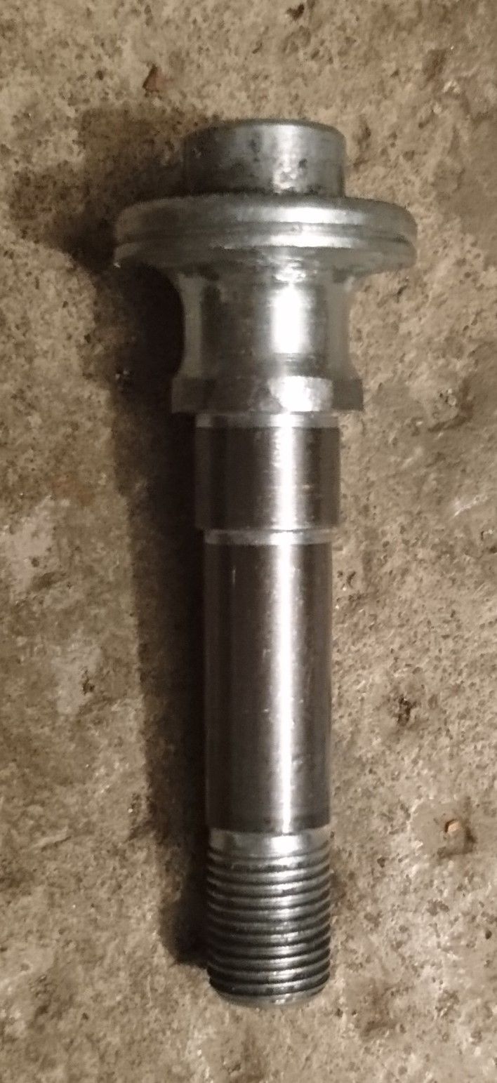

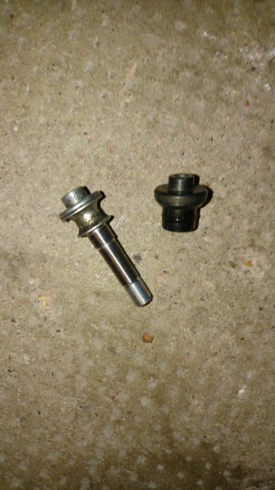

Dumm nur, dass ich dafür die Achse bearbeiten musste, da der Kragen, der sich im Adapter abstützt 3 mm zu groß war. Komisch, dass das bei Mavic keiner so kennt. Scheint ein besonderer LRS zu sein. Egal, schön muss es nicht sein, passt aber.
Vorher:
Nachher:
passt. Dazu muss man ja bei Mavic diese blöden Klinken wieder reinfummeln.
Wer hat sich das ausgedacht? Hat leider alles etwas länger gedauert, als geplant, daher bin ich nicht besonders weit gekommen heute.
