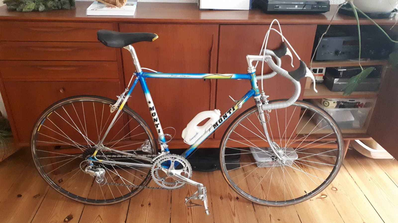

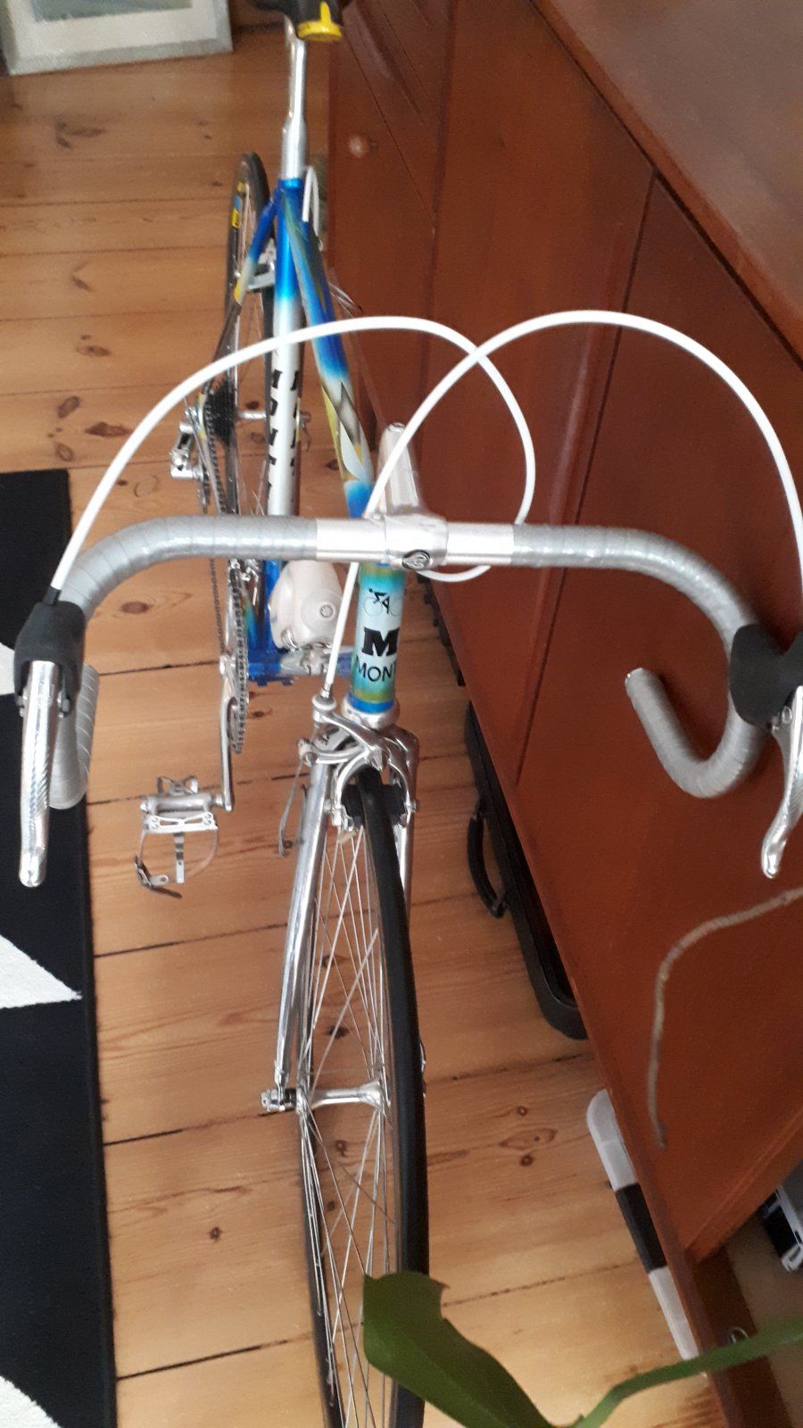

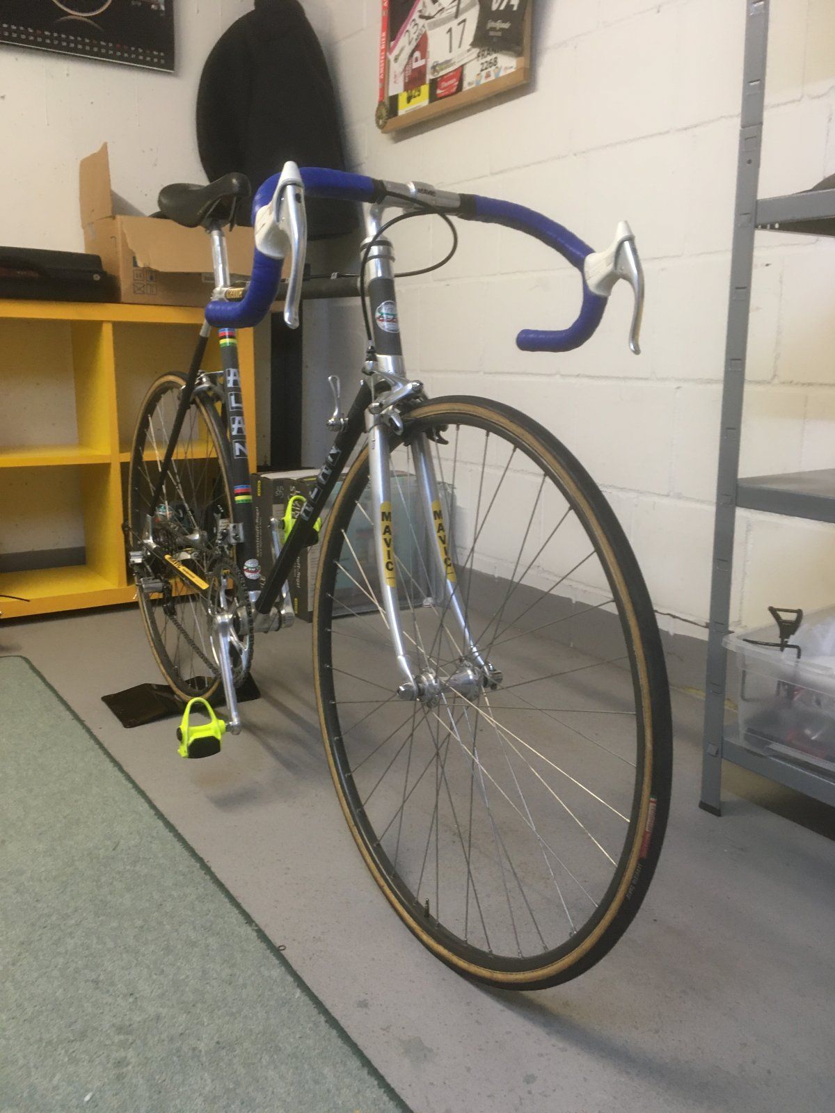

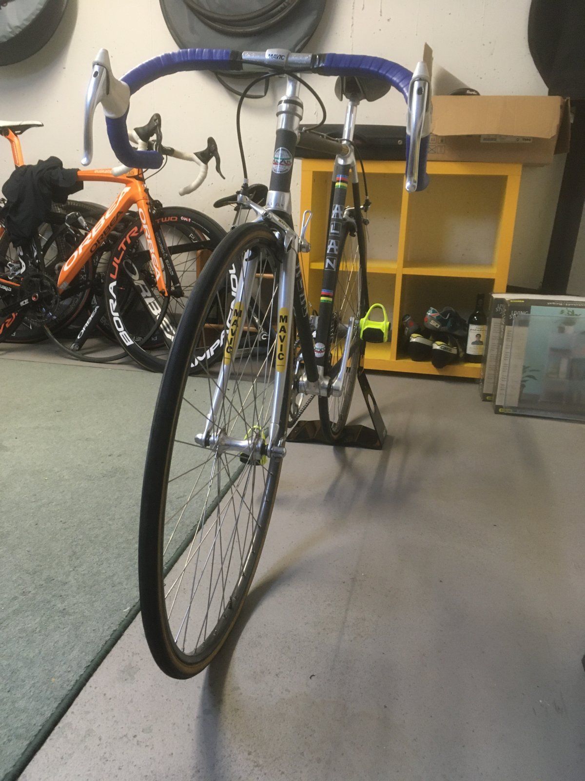

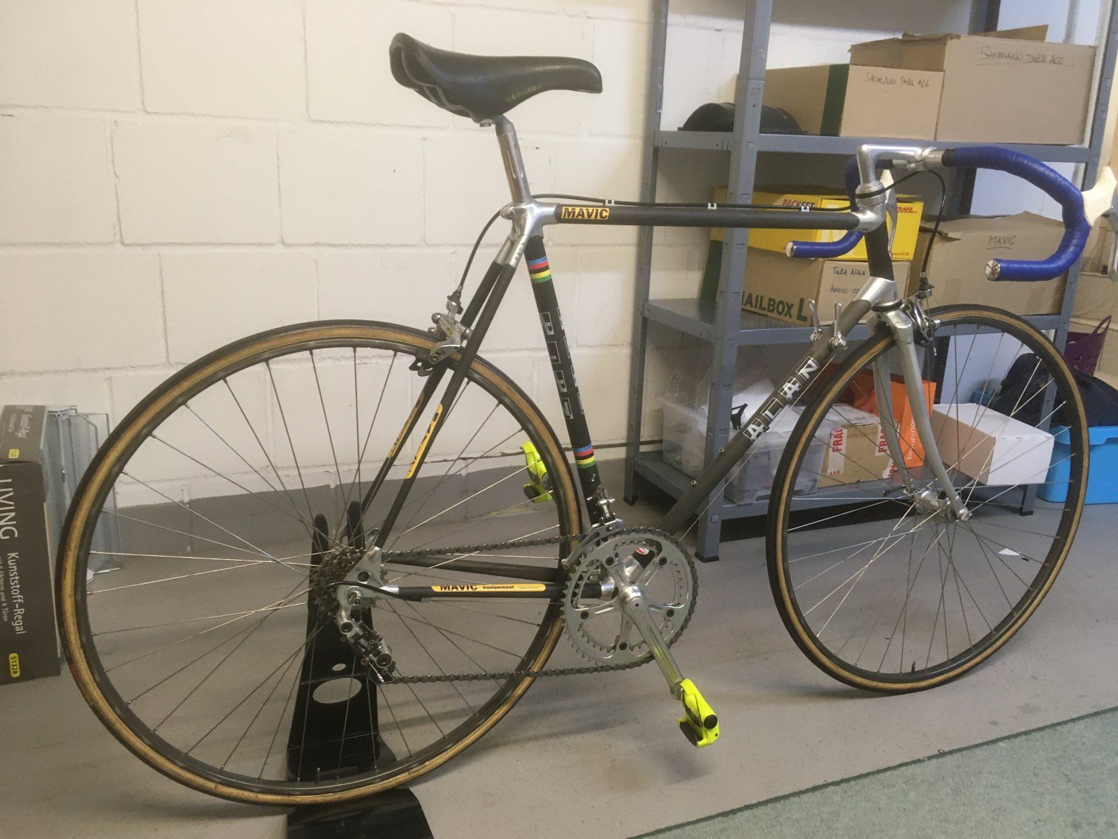

Gestern kam das neue (alte) Schlappen (Continental SuperSport Ultra 18-622) drauf, Lenkerband (Benotto-Style Shiny Silber) und die Kette dran und heute dann die Brems- und Schaltzüge wie auch die Bremszughüllen - habe mich nach Rücksprache mit Frau und Forum für weiß entschieden ;)
Bei den Schalthebeln hab ich mich anders als zunächst geplant gegen die Syncro entschieden, was daran liegt, dass mir der schwarze Ring fehlt, welcher für die Kombi Chorus 7f Schaltwerk + Suntour Winner 7f Zahnkranz fehlt und mit dem blauen, der drin war hab ich es nicht gescheit eingestellt bekommen. Gibt es eine Alternative oder hat jemand den kleinen schwarzen Ring?

Sehr schick geworden. Ob ich allerdings die alten Schlappen fahren wollen würde? Die Conti Sport waren nicht mal in neu gut. Nimm lieber Vittorias, Veloflex oder Schwalbe mit heller Seitenwand in 23. Das ist ein Unterschied wie Tag und Nacht vom Fahrverhalten.
Joa, die lagen hier noch als einziges Paar rum, daher sind die jetzt da erstmal drangewandert, Challenge mit schwarzer Flanke sahen einfach nicht gut aus ... Werde mir wahrscheinlich noch die Veloflex holen.

Sehr schönes Rad ???
Vier Punkte/Empfehlungen:
1. Neue Reifen - wie @Bianchi-Hilde schon sagt
2. Wäscheleinen kürzen
3. Bremshebel etwas tiefer (kann aber an der Perspektive liegen)
4. Für die nächsten Fotos etwas weiter in die Knie gehen und somit mehr von der Seite als von eben fotografieren.

zu 1. ist ja geplant - wie gesagt - die waren halt gerade da
zu 2. die sehen auf dem Bild irgendwie echt extrem lang aus ... sind sie eigentlich gar nicht ... mal schauen
zu 3. es muss an der Perspektive liegen, genauso wie bei den Wäscheleinen ...
zu 4. die Perspektive ist es! :P

Ich schaue nach,ob ich den kleinen schwarzen doppelt habe...Den würde ich gegen Deinen blauen tauschen...Als Schraubkranz geht ein Maillard oder Regina in 7-fach übrigens genauso gut wie ein SunTour Winner...Was hast Du denn für ein Schraubkranz 7-fach drauf?Chrous mit Syncro habe ich am besten mit Maillard 7-fach Schraubkranz eingestellt bekommen...Hat für den Campa Kram soagar gut funktioniert bzw.funktioniert noch immer gut...

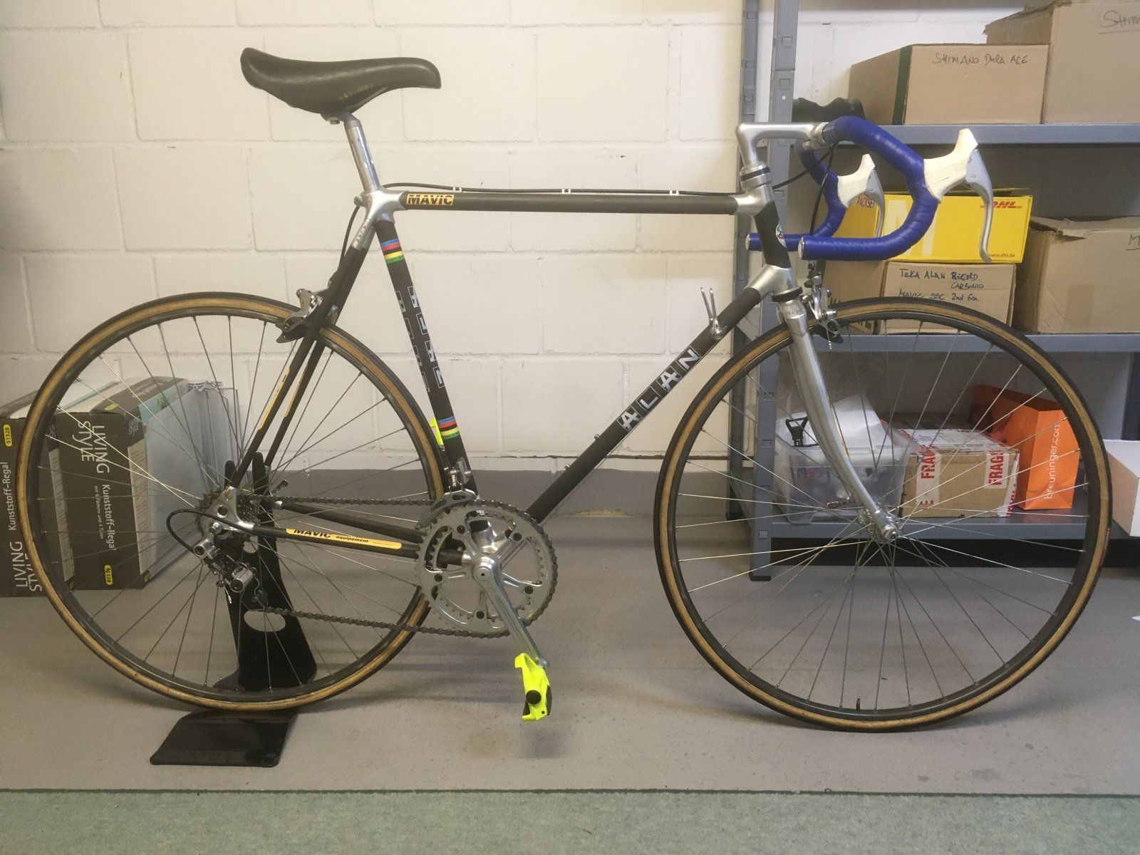

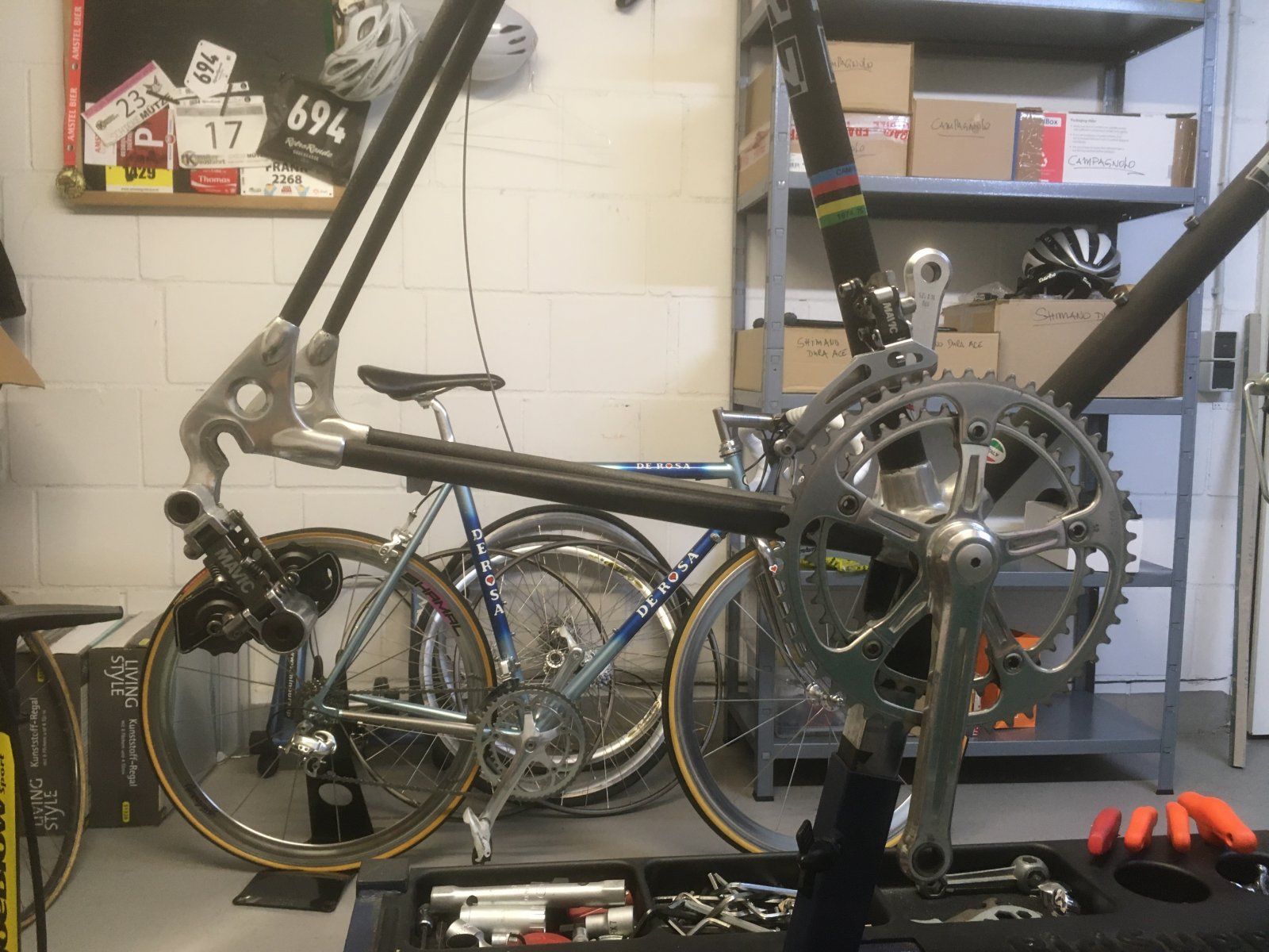

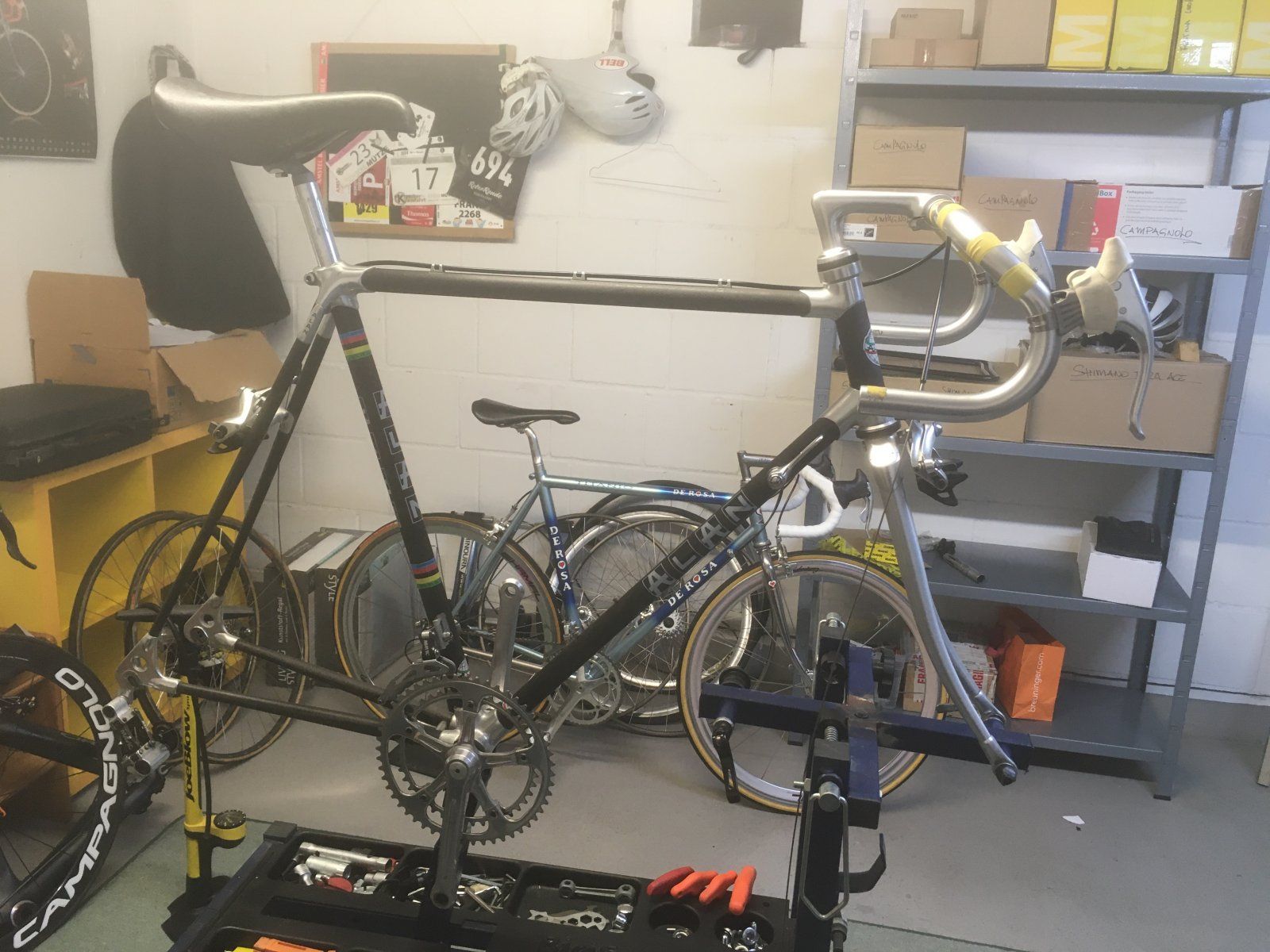

die Hochzeit ist nun zwischenzeitlich vollzogen - leider wird's immer früher dunkel, deshalb nur Werkstatt/Kellerfotos
… (es fehlt noch vorne am Oberrohr der werksseitige <Record Carbonio> Bepper - vielleicht hat einer 1 Päarchen übrig dann spare ich mir die nochmalige Bestellung beim Australier … hab' meine irgendwie mal wieder verschlampert
vielleicht der italienienischer Carbon-Klassiker mit französischer Technik aus dem Hause MAVIC (gemischt mit italienischer Auftragsproduktion (...by Modolo) im Gewand einer 1989er Replika des Teamrades von TEKA-ALAN-MAVIC
…dieses blau des Lenkerband ist irgendwie geil - nur passt es nicht, obwohl teamseitig verwendet wurde (TEKA fuhr immer mit blau
hier mal im Original Marino Alonso - 1989 bei der Katalanische Woche
und hier Bilder von der "Hochzeit"
Anhang anzeigen 733376Anhang anzeigen 733377Anhang anzeigen 733378Anhang anzeigen 733379

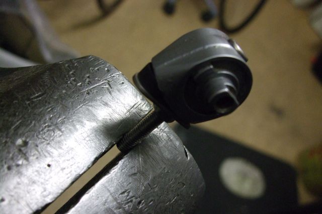

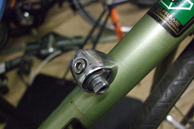

In diesem Jahr soll mein sehr gut erhaltener Koga Miyata Gentsracer Aero auf die Straße. Da ich das Rad auch im Stadtverkehr nutzen werde, wird die insoweit unbrauchbare AX-Gruppe weitestgehend ersetzt. Unterrohrhebel sollen es aber bleiben.

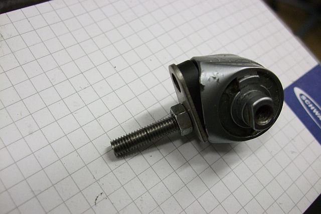

Meine heißgeliebten SL-7402 wären eine Option. Ich habe zuerst den Aero-Sockel inspiziert und festgestellt, daß er ganz schön vergammelt war:
Also habe ich erstmal etwas gebaut, damit ich das Ding einspannen kann, um es spanabhebend zu bearbeiten:
Das sieht schon besser aus:
Und dann mal die Hebel montiert:
Dieser Aero-Sockel ist ganz brauchbar; das Schalten wird m.E. jedenfalls deutlich erleichtert.
