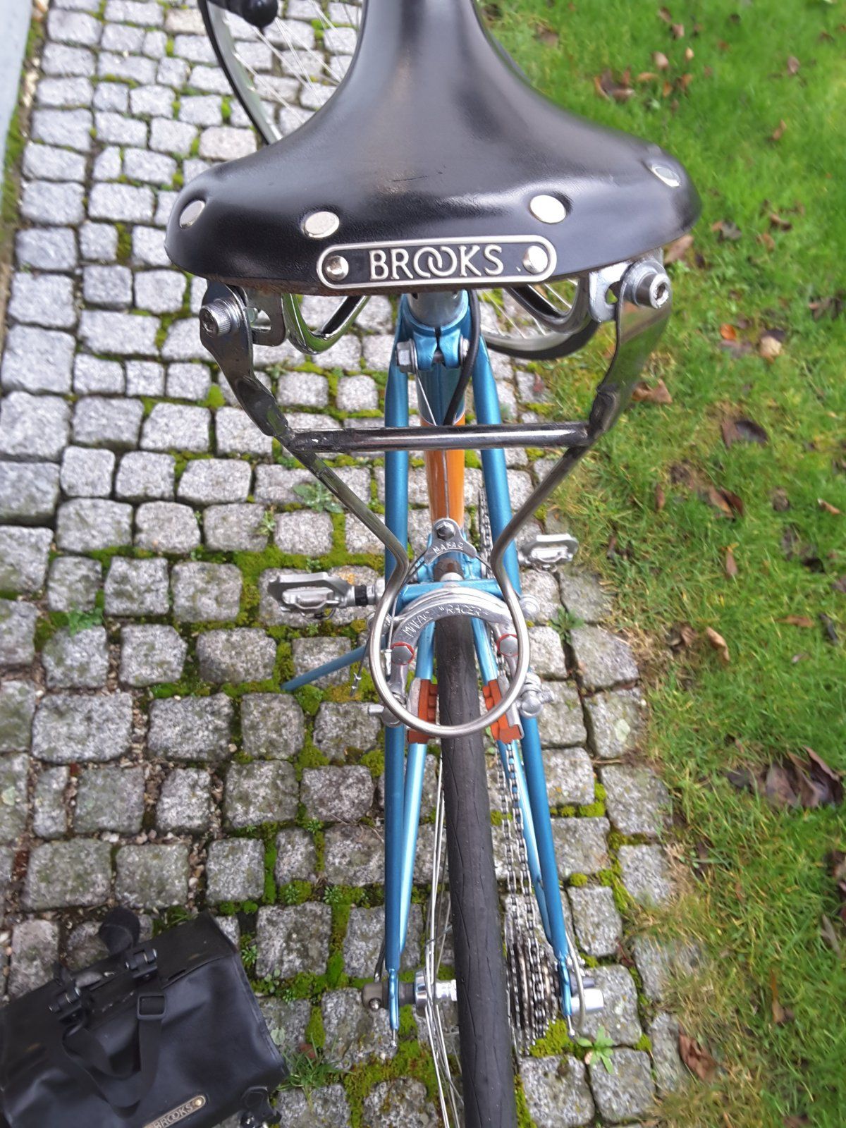

Also gut, ich bin raus und hab's kurz abgelichtet. ;)

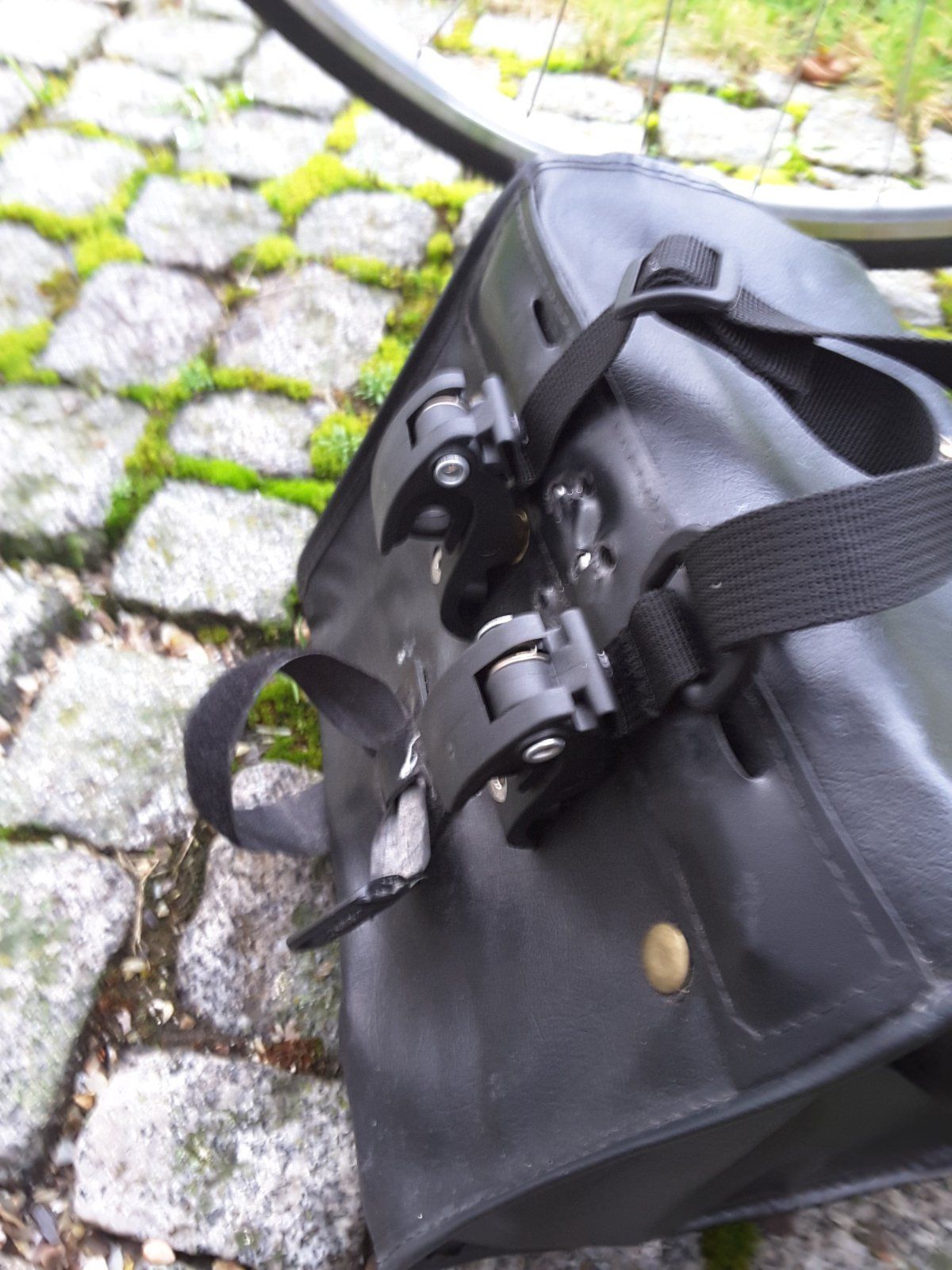

Mit den Ortlieb Haken ist es wirklich eine Sache von Sekunden die Tasche an- und abzuhängen.

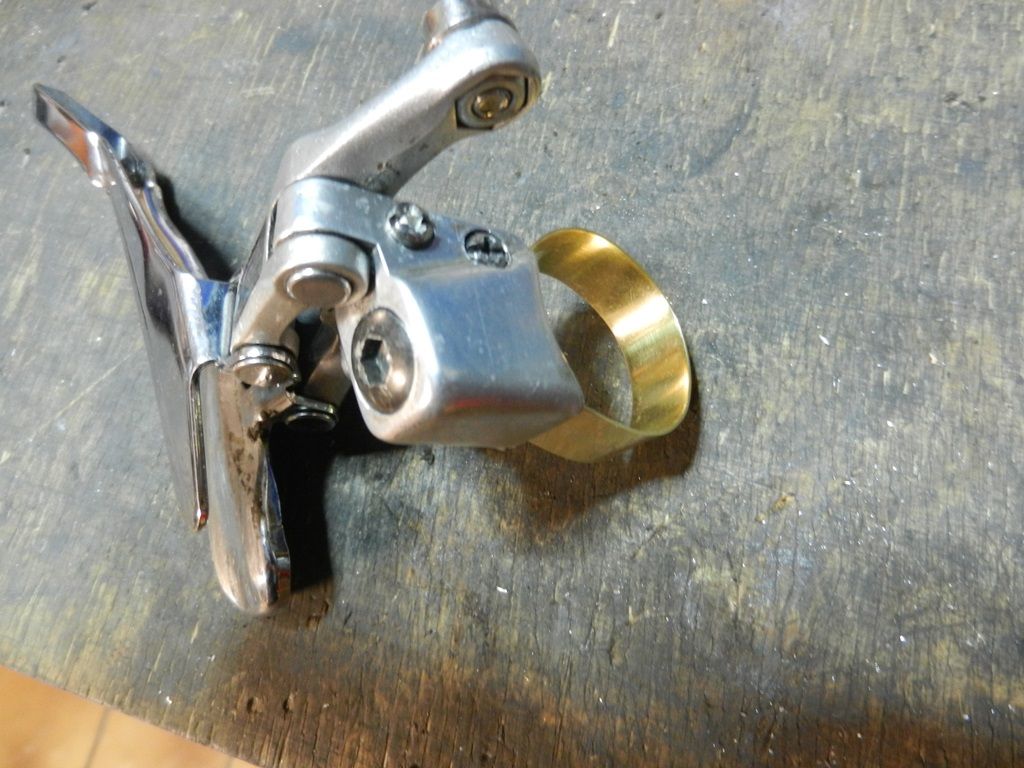

Heute hab ich eine Schelle fürn Umwerfer gebastelt.
Das ist der Werfer:
Das Originalrad ist geklaut worden, dann in einer Garage wiedergefunden, der Rahmen sollte eine Federgabel kriegen, dafür ist am Steuerrohr so viel weggefräst worden, dass er nimmer verwendbar war. also Schrotte. Die Schaltung sind dann an ein anderes Rad gewandert, das auch geklaut wurde. Einzig der Umwerfer ist übriggeblieben. Seine ungewühnliche Befestigung hat eine weitere Verwendung oder gar Verkauf bislang unmöglich gemacht.

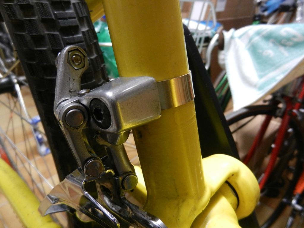

Da soller nun ran.

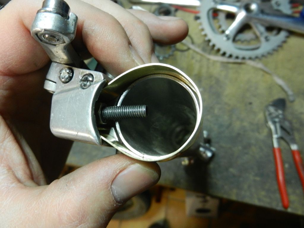

Problem: Das Gelenk erlaubt keinen modernen Werfer, da ist die Schelle immer zu weit unten. Also den alten Klassiker aus der Kiste geholt, der vorher an einem Alpinestars mit proprietärer Befestigung dran war.

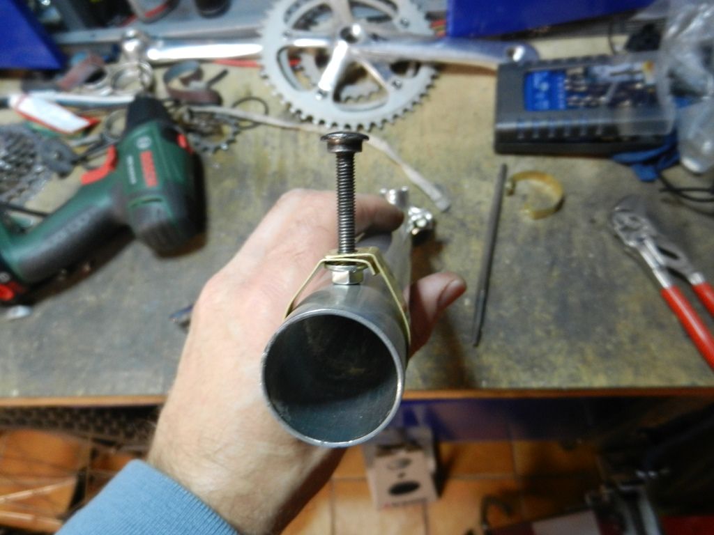

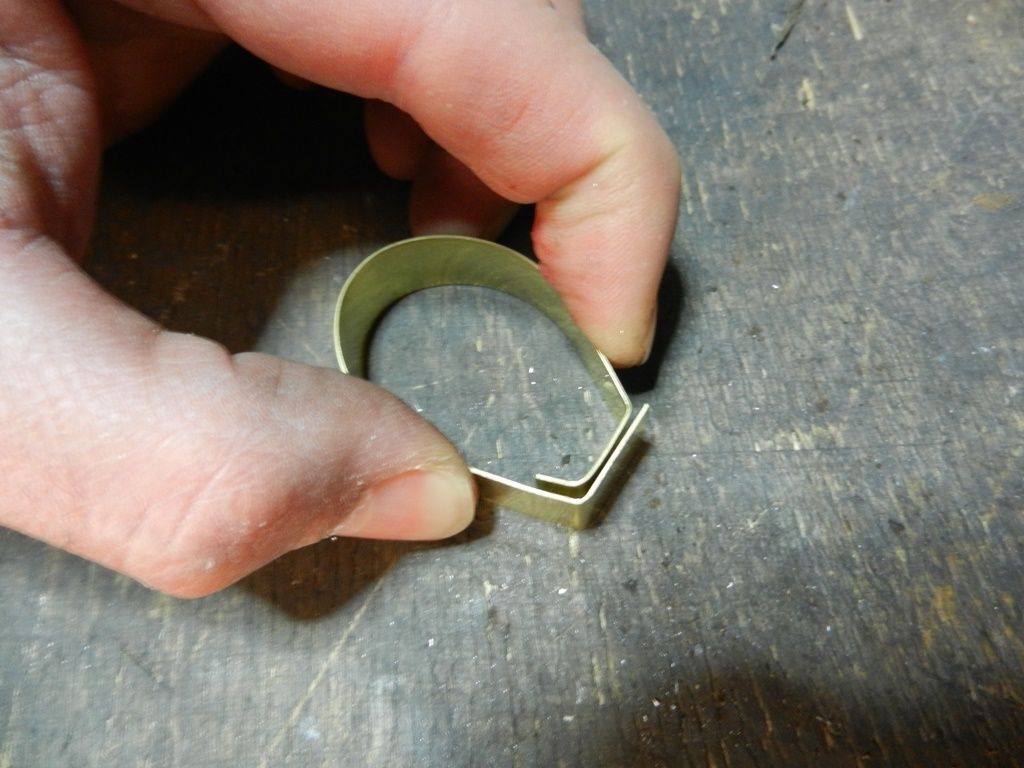

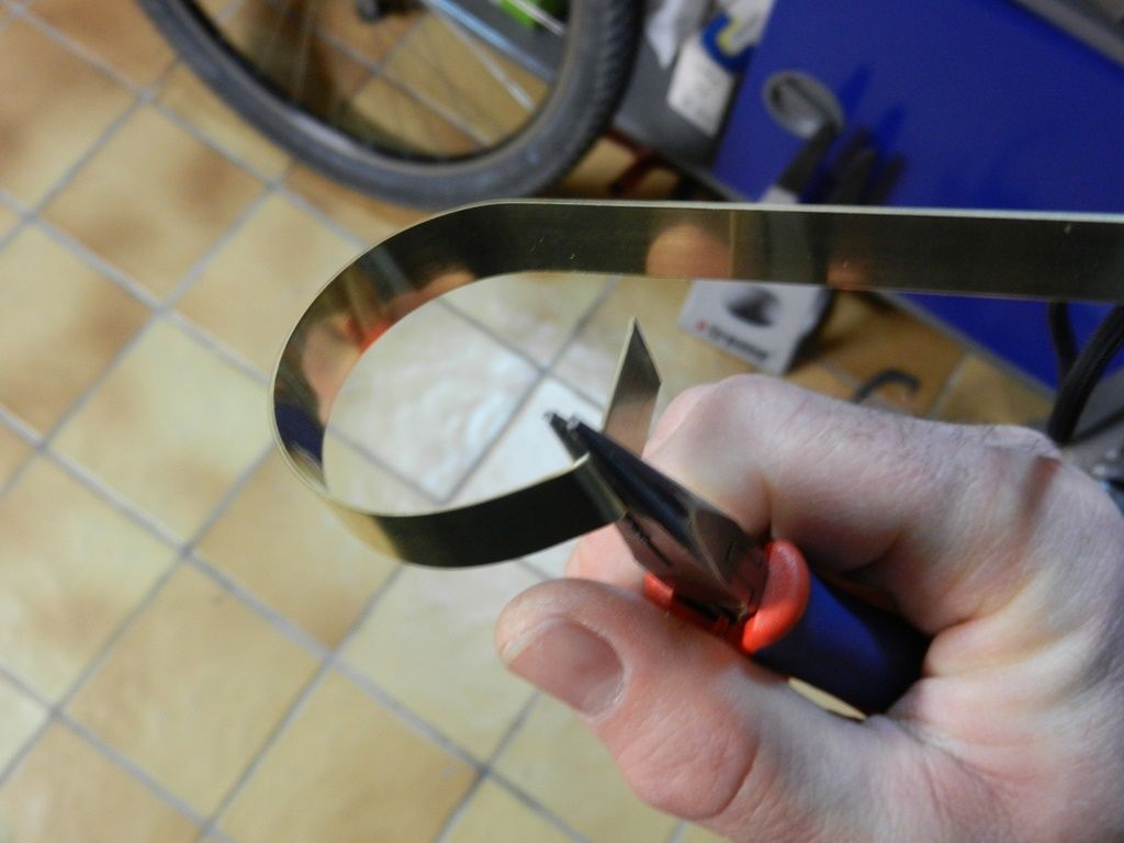

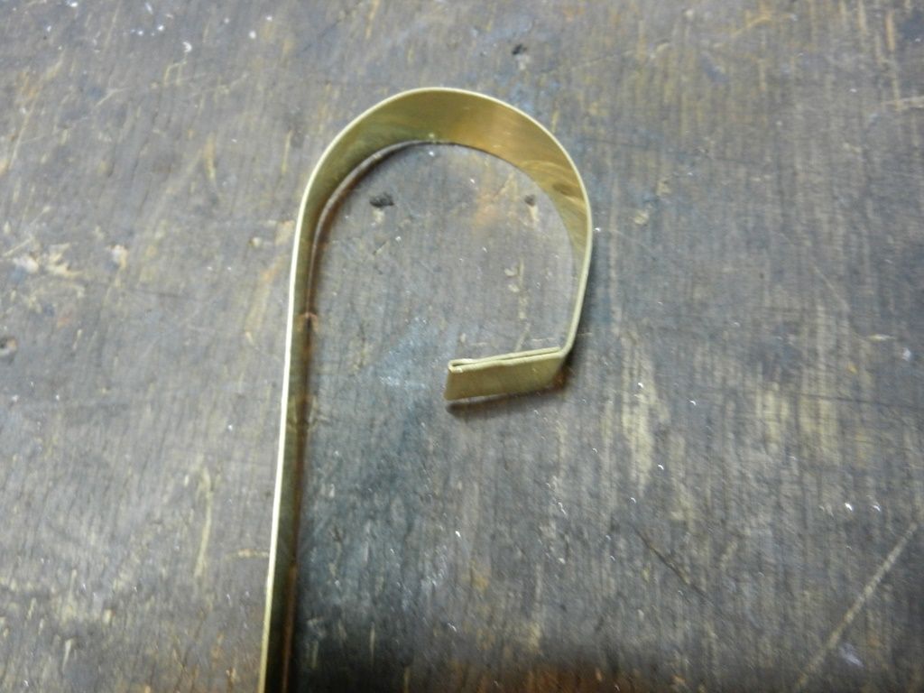

Nachdem ich nach Bandschellen oder anderen Möglichkeiten gesucht hatte, bin ich darauf gekommen, eine Art Bremshebelschelle zu bauen.

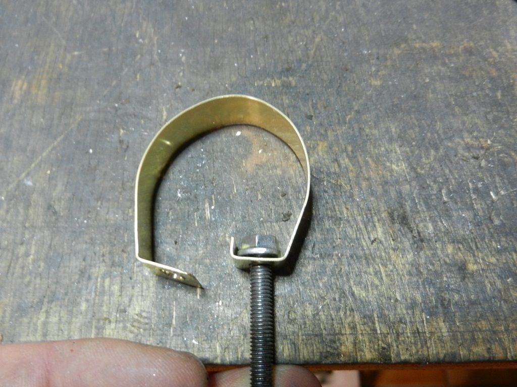

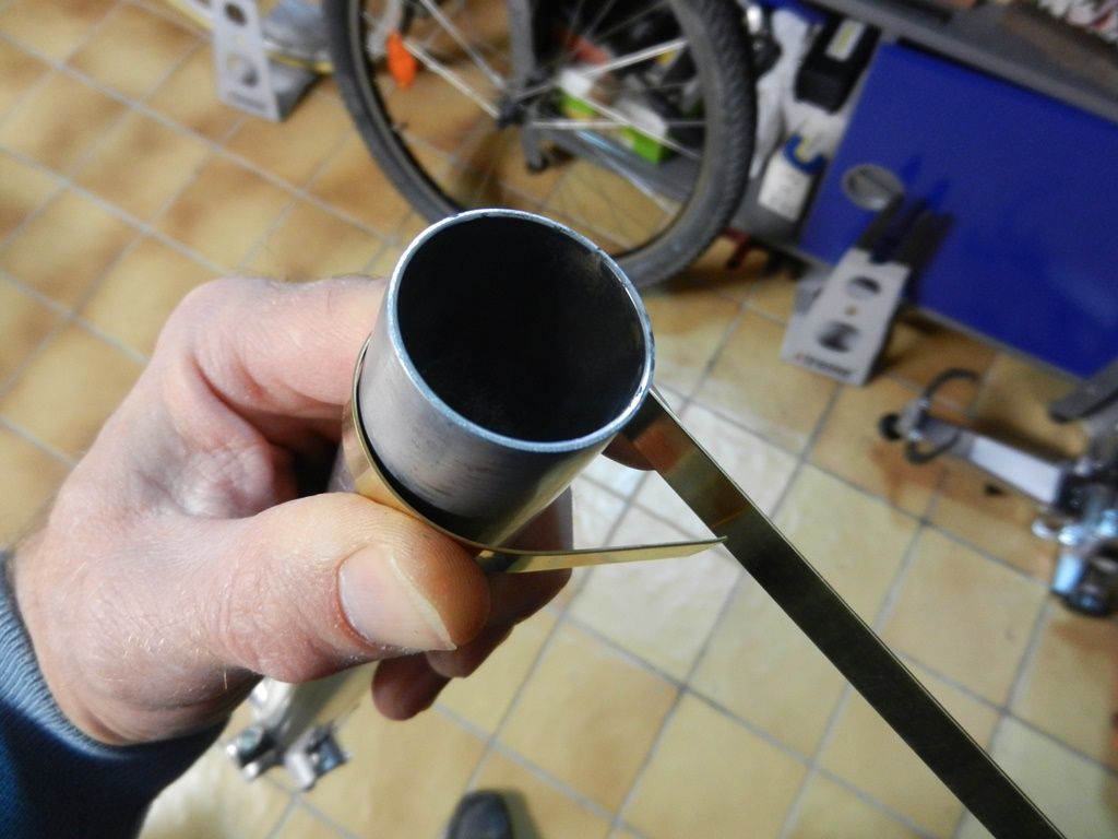

Im Modellbaubedarf gibt es Messingstreifen in der richtigen Breite (12 mm).
In der Kiste hatte ich eine dicke Sattelstütze mit dem Durchmesser des Sitzrohrs. Das war eine große Hilfe für die erste Formgebung.
Dann noch den Rest mit der Zange ...
... naja, schonmal nicht schlecht.

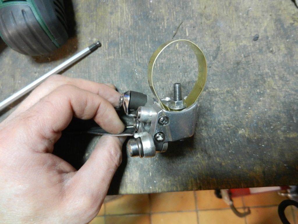

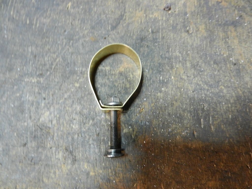

Die Quetschflächen waren zwar eine gute Idee, aber beim Bohren bildet sich ein Grat und dann haut der Bohrer ab, so dass es ein Schmarrn wird.

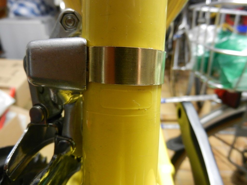

Also nochmal das Ganze.

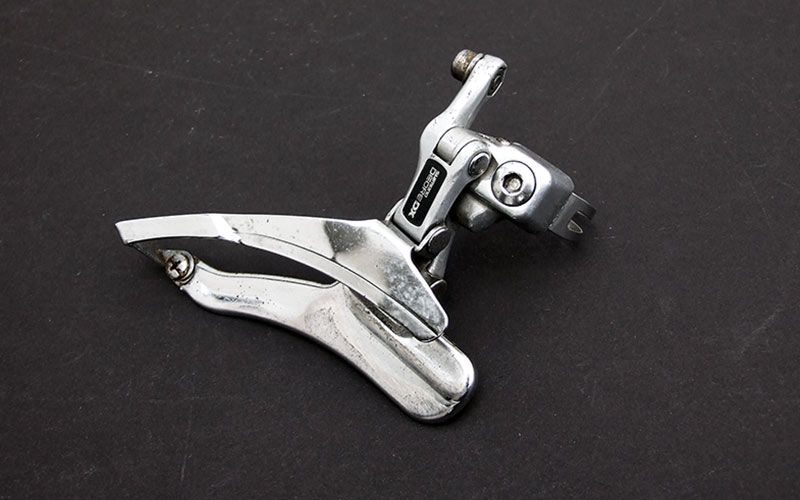

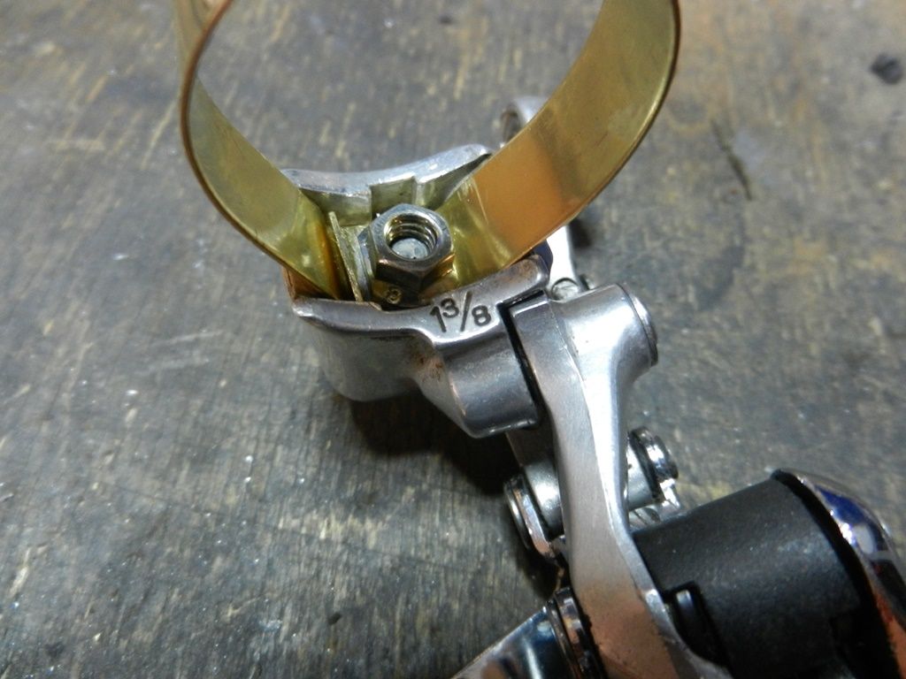

Sauber gemacht, aber diese DX-Umwerfer wurden bereits "ab Werk" mit einer Bandschelle ausgeliefert, die es in verschiedenen Durchmessern gab.
Beim oben gezeigten Alpinestars-Rahmen hat man diese Schelle einfach weggelassen und das Ding direkt angeschraubt.
Der Umwerfer ist nichts Besonderes. Die Dinger wurden massenhaft verbaut. Ich habe noch vier Stück davon in der Schublade - samt Bandschelle.
Man weiß ja nie.... .
