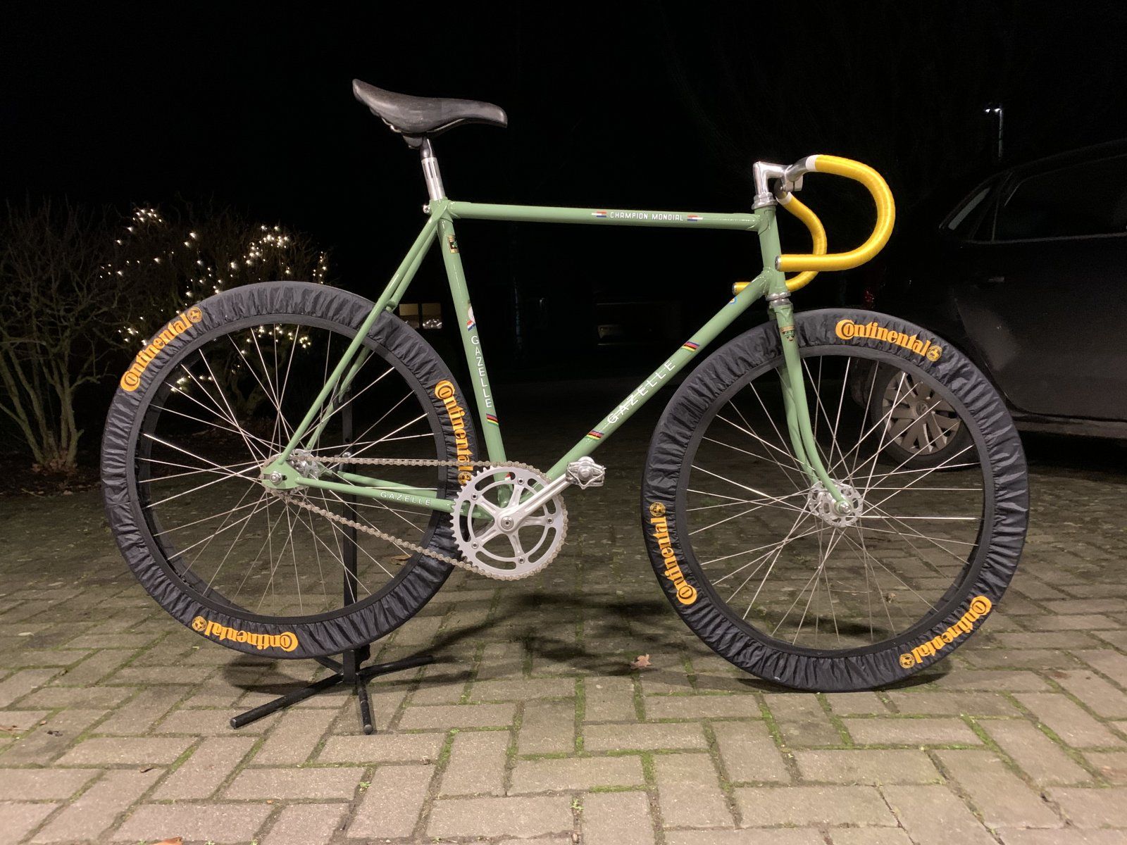

Sicher etwas wo viele die Hände über dem Kopf zusammenschlagen ABER der Rahmen kam mal mit Alu Gabel, hässlich blau und ohne Decals.
Jetzt gestrahlt, lackiert und beklebt, dazu eine Gabel mit Bremsbohrung, da Gazelle Pista Gabel nicht auffindbar. Wird dann eventuell mit Freilauf und Bremse etwas Rennleitungkonform, mal schauen was kommt, fährt erstmal ?

Mit Freilauf? Hinten dann mit Dia Compe Track Adapter?
Nein, wenn dann nur vordere Bremse. Die Adapter Lösung finde ich nicht schön, hab ich vorne schon eine liegen für ein anderes Bahnrad aber mit Ausnahme diesem hier wo nunmal keine bahngabel drin steckt lass ich bremsen dann lieber weg und fahre nicht damit auf der Straße ?
Der Adapter für vorn, von dem du da sprichst und den du liegen hast - Dia Compe oder selbst gebastelt? Falls ersteres und du den irgendwann nicht mehr benötigst..
Ist der von DC in schwarz habe aber die Bremse gegen eine Superbe getauscht. Würde ich mir aber liegen lassen man weiß ja nie. ?
Ich glaube 70+ V kam die neu.
