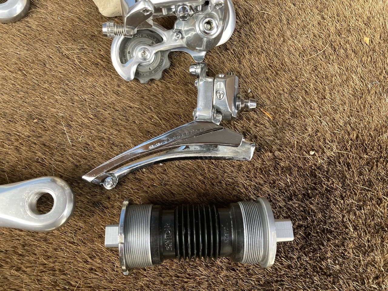

Mein Centurion Pro gehört jetzt zur Kompaktklasse ? Sugino Mighty Tour mit 48-34 auf 5fach SunTour Pro-Compe 14-26
Das Ganze dreht auf einer 118mm Stronglight Welle von @richdarich, einer ungelabelten linken Schale (wahrscheinlich original) und einer rechten Campa Schale...Dieser Mix war leider nötig, da die Welle sehr schmale Schale benötigte, nur die linke dabei war und die passende linke Campa Schale Pitting hat... Aber immerhin bleibt so der Campa-Anteil am japanischen Rad sehr gering ?
Der Schraubkranz wird noch gegen einen 6fach SunTour Winner 14-26 getaucht. Der wird nur aktuell noch überholt.

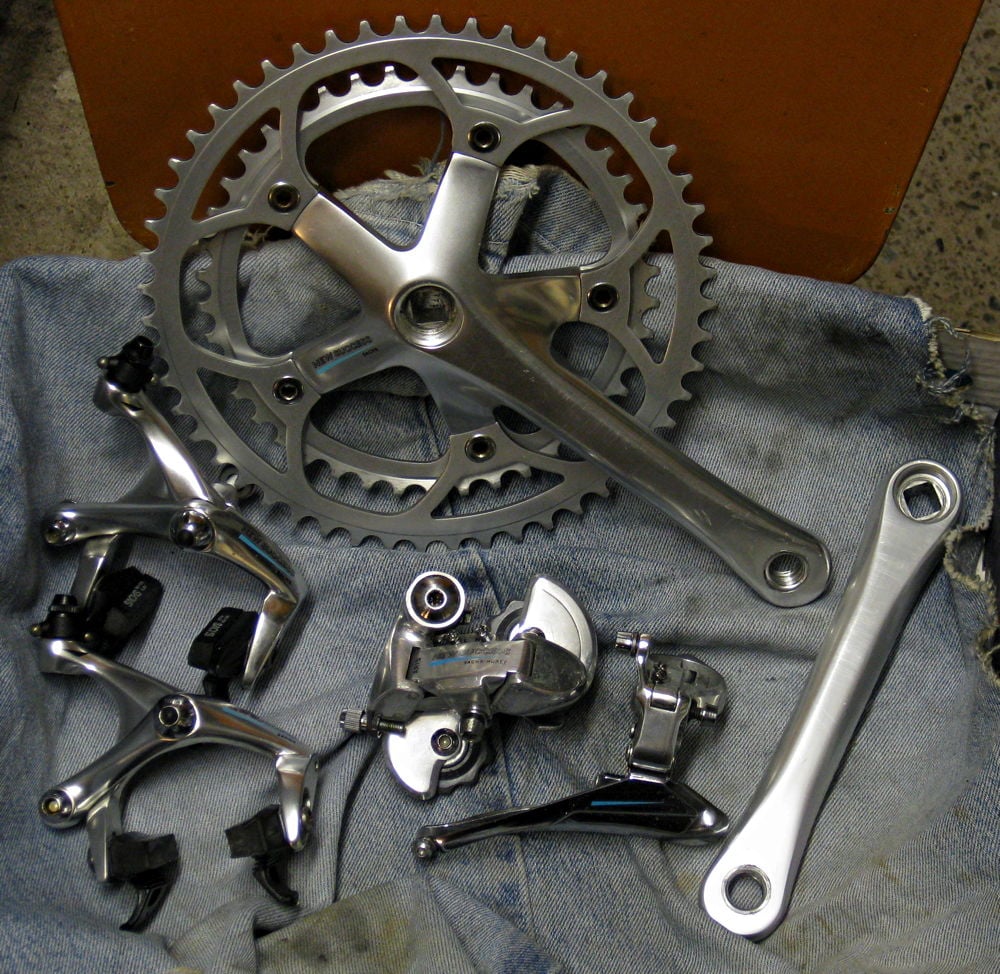

Was sind denn des für Bremsschuhe?
Kannst du die bitte noma extra ablichten?
Sind die silber oder grau?
@morda
Ich habe es aus dem ellenlangen DA Thread mal rausgesucht.
Auf Seite 58 war der Treffer (hier im Forum geht halt nichts verloren :D)
DA 7400 erste Serie. Danach wurden die Bremsschuhe länger (zum Beispiel 7403)
https://www.rennrad-news.de/forum/t...eunde-der-duraace.118913/page-58#post-3444157Ich habe es oben editiert, damit es später nochmal gefunden wird.

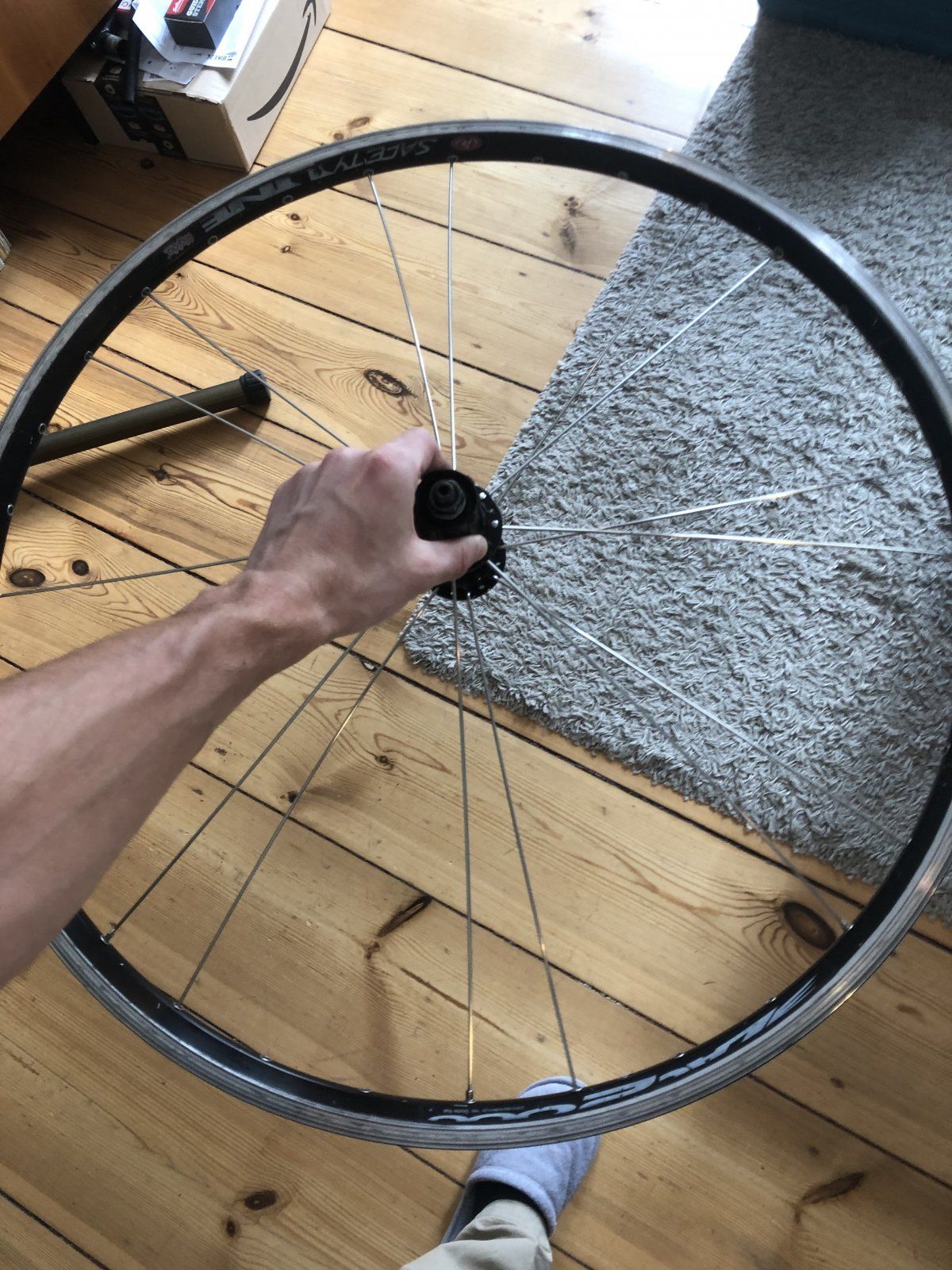

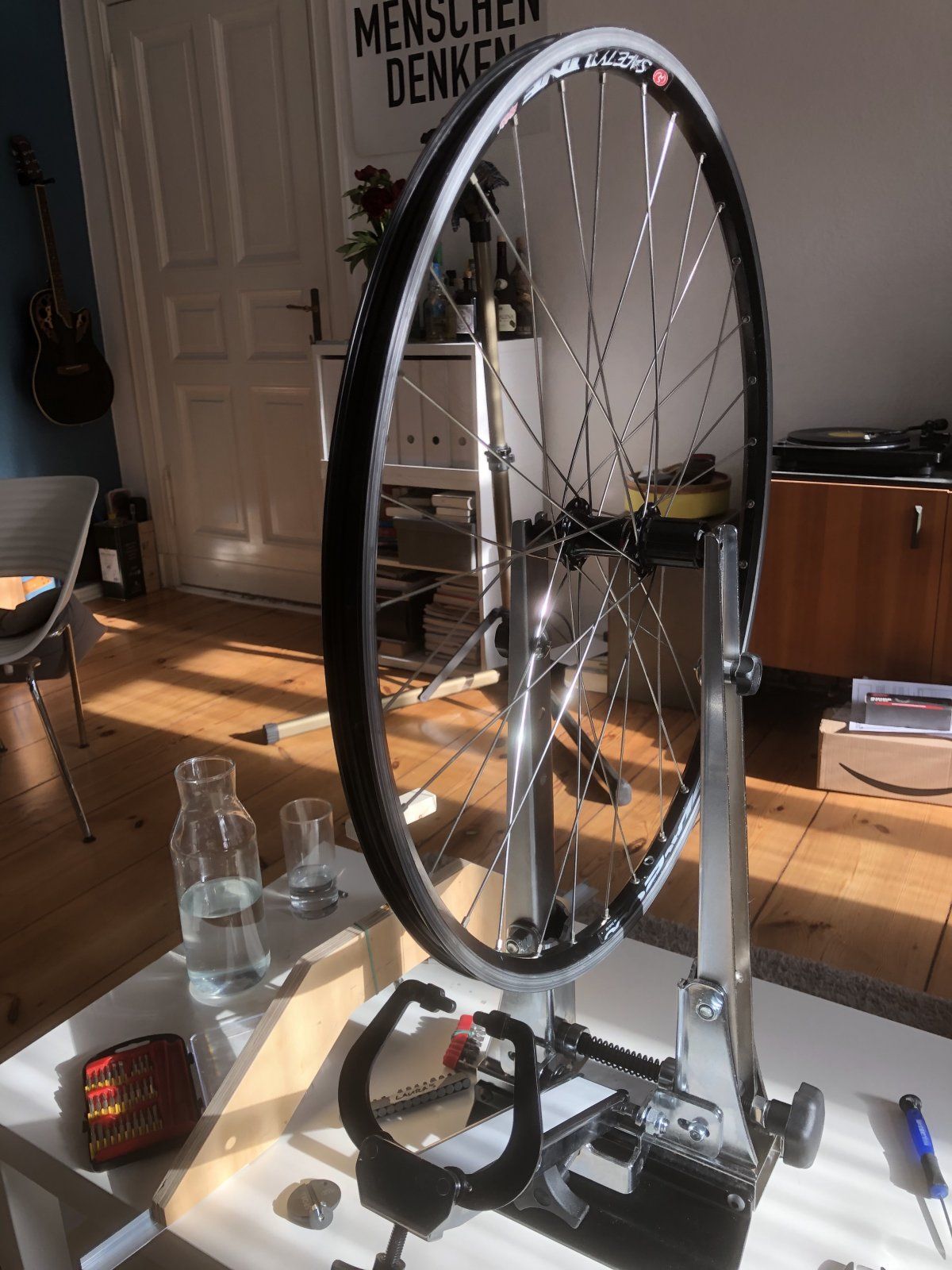

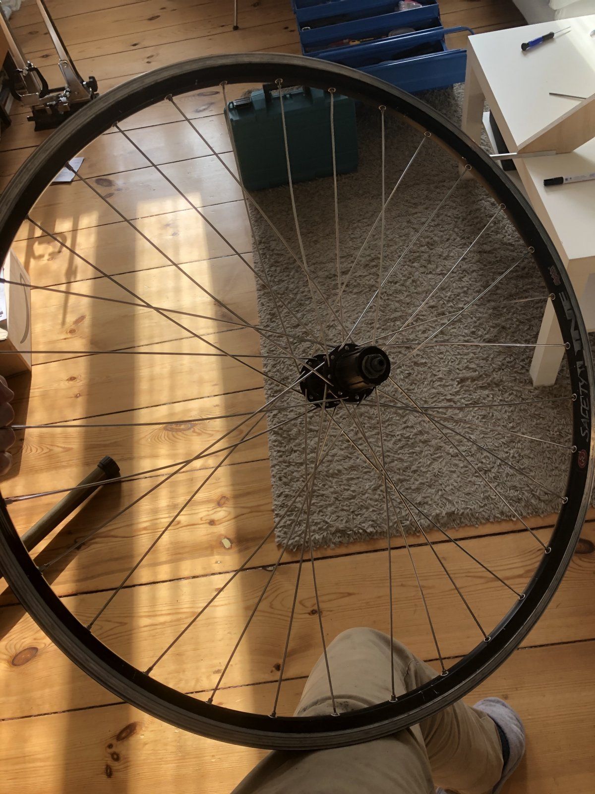

Gestern das Regenwetter genutzt und mich endlich dem Thema Laufradbau gewidmet. Der Zentrierständer steht hier schon eine ganze Weile rum, aber bisher war irgendwie nicht die Zeit mal ein altes Laufrad auszuspeichen und von Vorne zu beginnen. Gestern dann also...
Kein Sorge, Nippel lagen da auch noch rum.
Das Einspeichen ging recht fix von der Hand.
Und zuletzt ein Foto beim Zentrieren

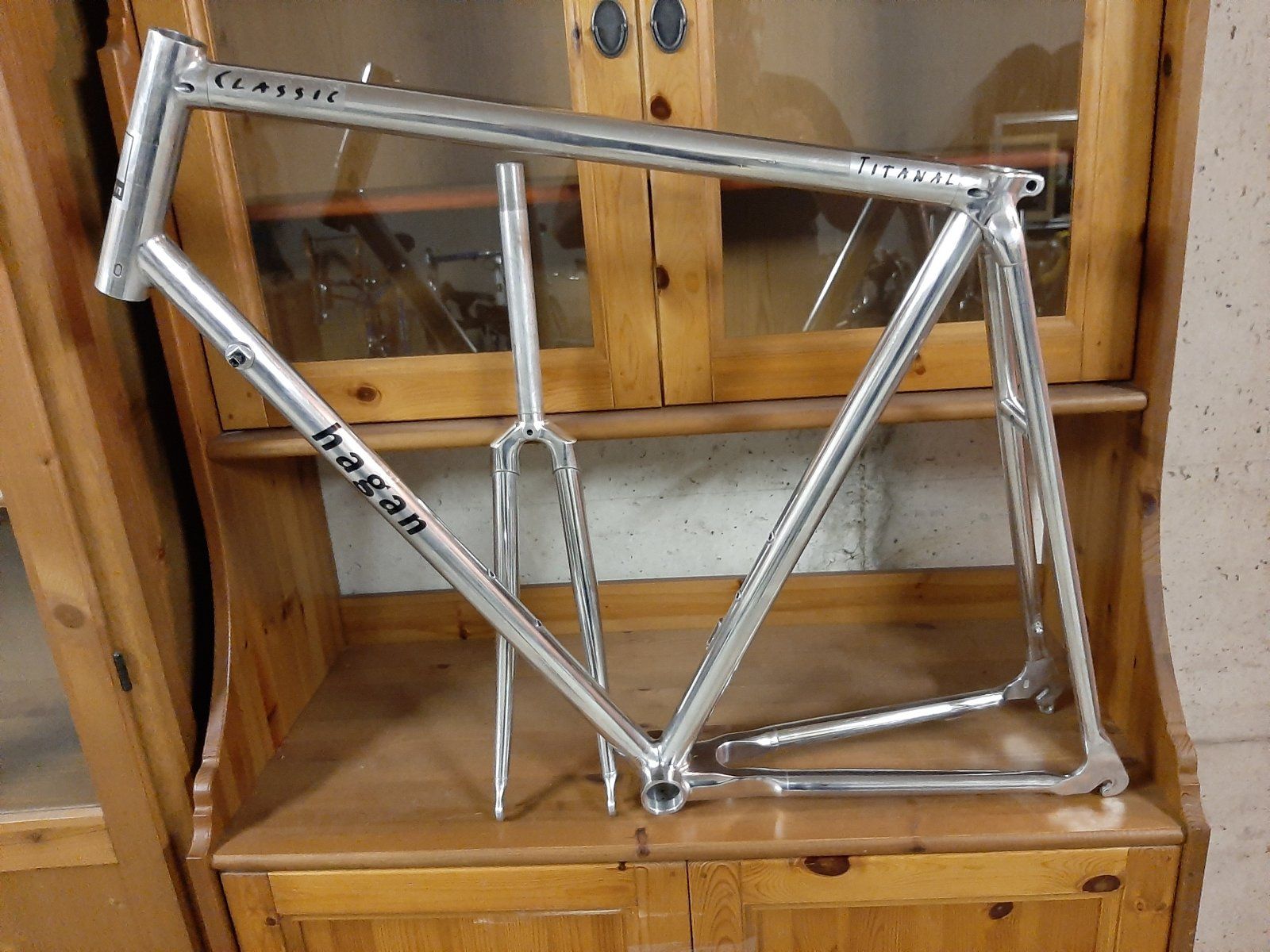

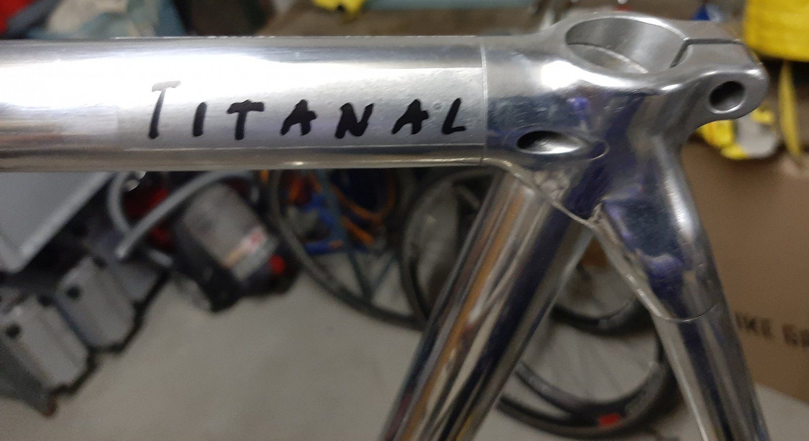

Projekt Hagan Titanal Classic oder "Ignoriere die Platzgefahr"
Den Rahmen habe ich entlackt und vorgeschliffen erstanden und mir eingebildet, ihn aufzupolieren um ihn in Titanal-Hochglanz wieder auf die Straße zu bringen. Zur Polierarbeit habe ich die Corona-Stillstandsphase genutzt - eine richtig langwierige Scheixx-Arbeit, da die Entlacker tw. mit 120er-Papier gearbeitet hatten. @Profiamateur-Perfekt ist es natürlich nicht geworden aber aus 1 m Abstand ("Babyelefant") geht´s schon....

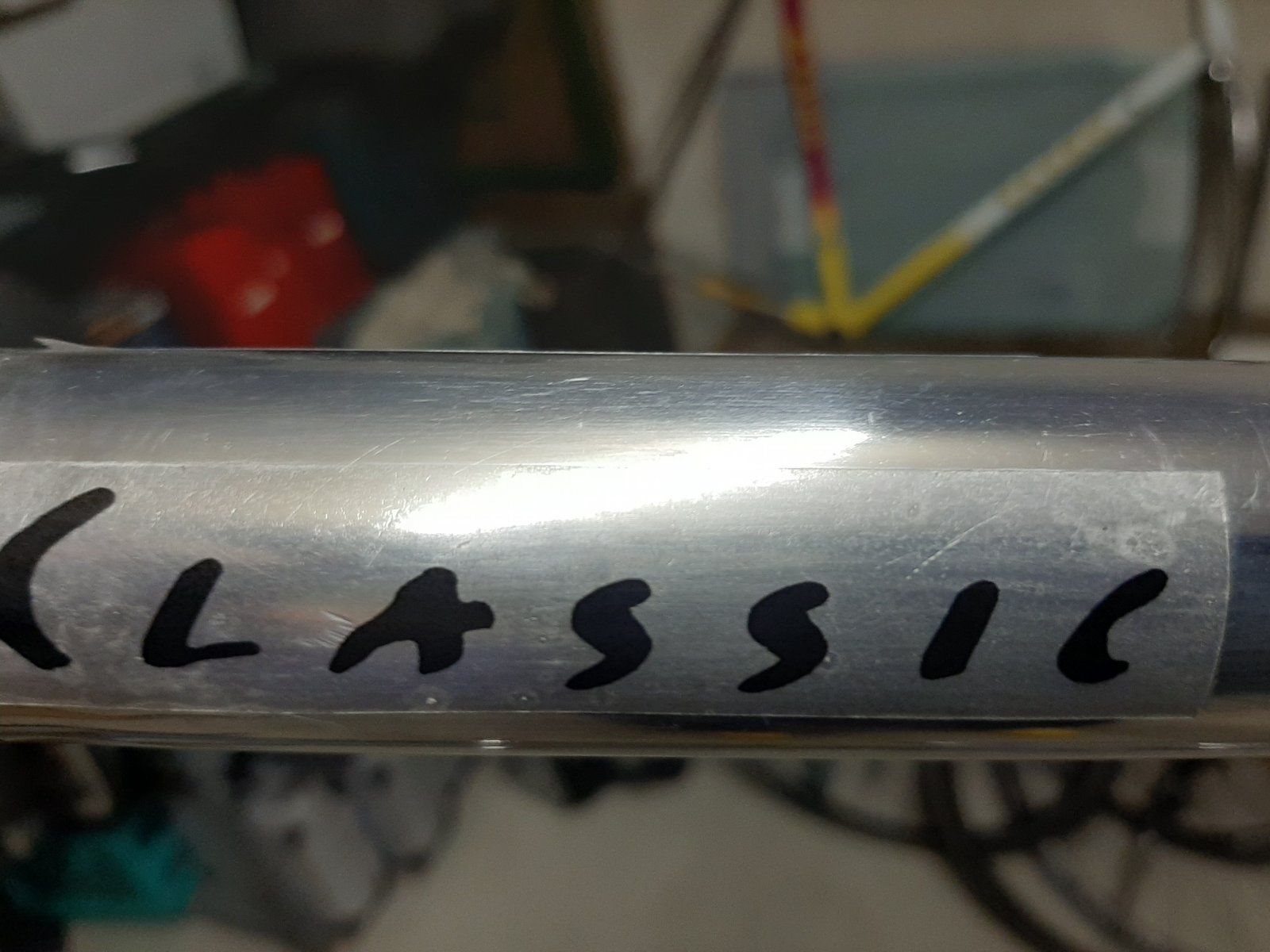

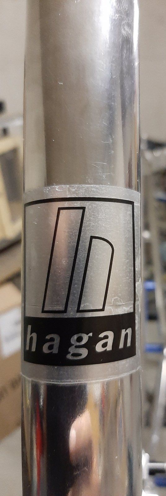

Nächstes Thema: Badges

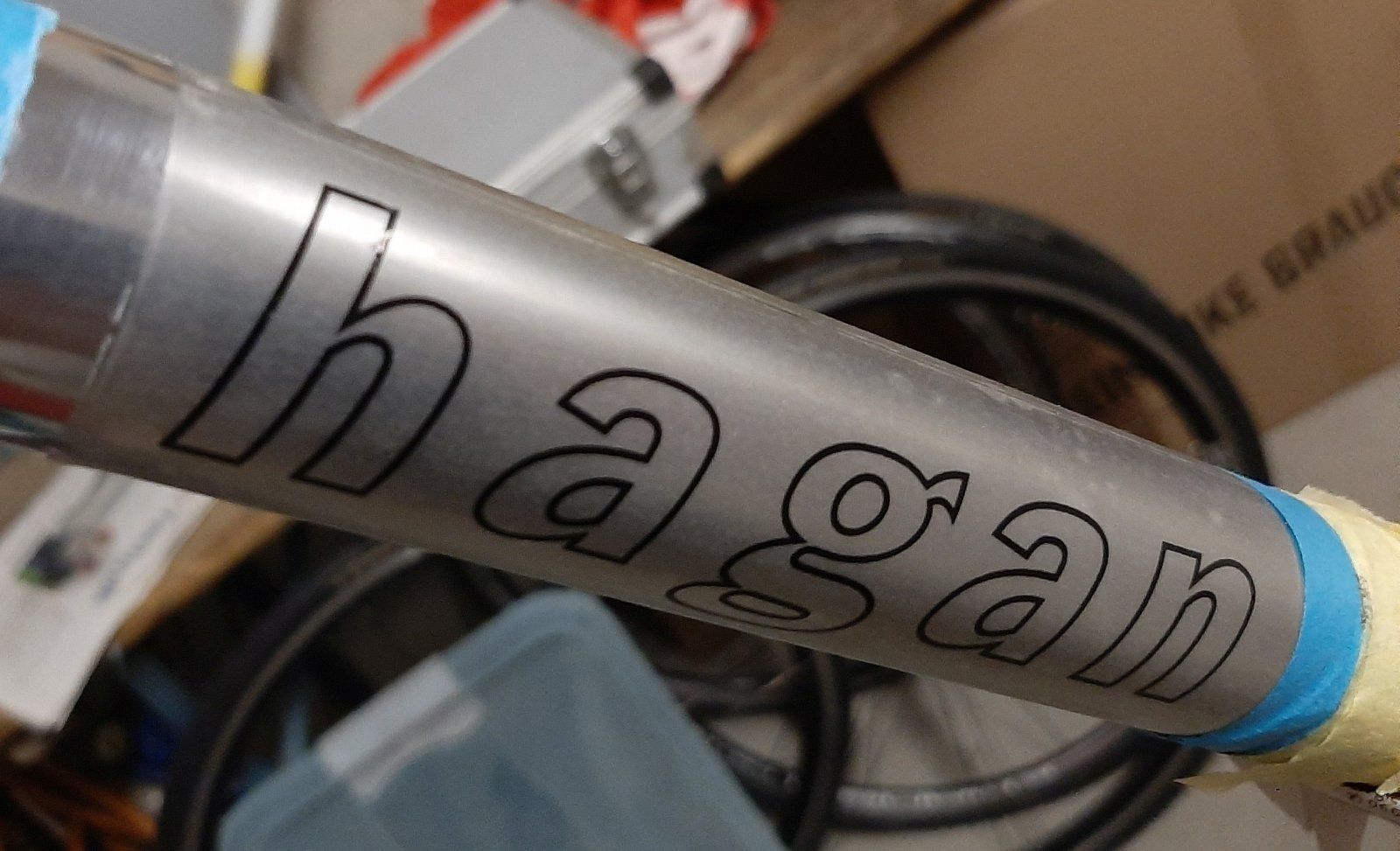

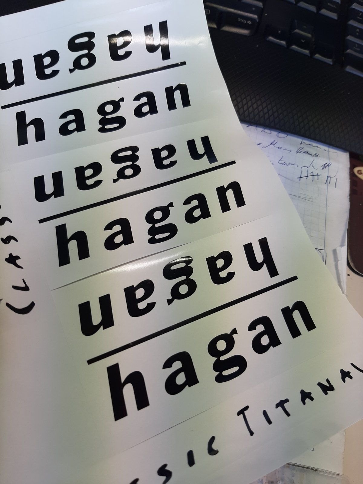

@velojunk war so nett und hat mir Detailbilder seines Titanal-Rahmens übersendet, sodass ich diese mit Adobe Illustrator nachbauen konnte. Versuche mit selber laserbedruckten Wasserschiebebildern waren unbefriedigend, mit dem Laserdrucker bedruckte Selbstklebefolien ohne Versiegelung waren nicht ausreichend wisch- bzw. kratzfest, das Einbrennen der Folien 20 Minuten bei 120 Grad schied aus, da ich um die Klebestellen des Titanals-Rahmens fürchtete. Das Farblos-Lackieren der ausgeruckten Selbstklebefolien brachte schon bessere Erfolge. Die größere Unterrohrschriftzüge habe ich dann mit einem von einem Freund ausgeliehenen Schneideplotter erstellt:
1. Versuch: Am Rahmen farblos überlackierte Selbstklebefolie - wird leider opak...

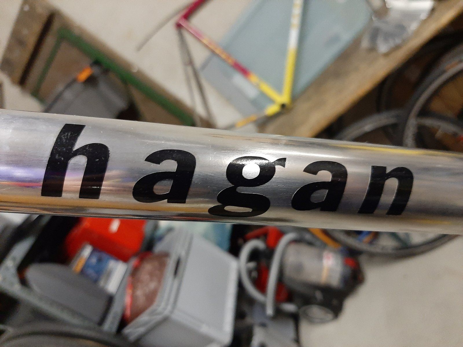

Schon deutlich besser: Laserdruckerselbstklebefolie nach dem Ausdruck, aber noch vor dem Aufkleben dünn farblos überlackiert und nach dem Aufkleben mit Polierpasta behandelt:
Größere Unterrohrbadges aus schwarzer Selbstklebefolie selber mit Schneideplotter erstellt:
Über den weiteren Projektfortschritt werde ich hier berichten - bitte um zahlreiche Kritik, Anregungen etc.....

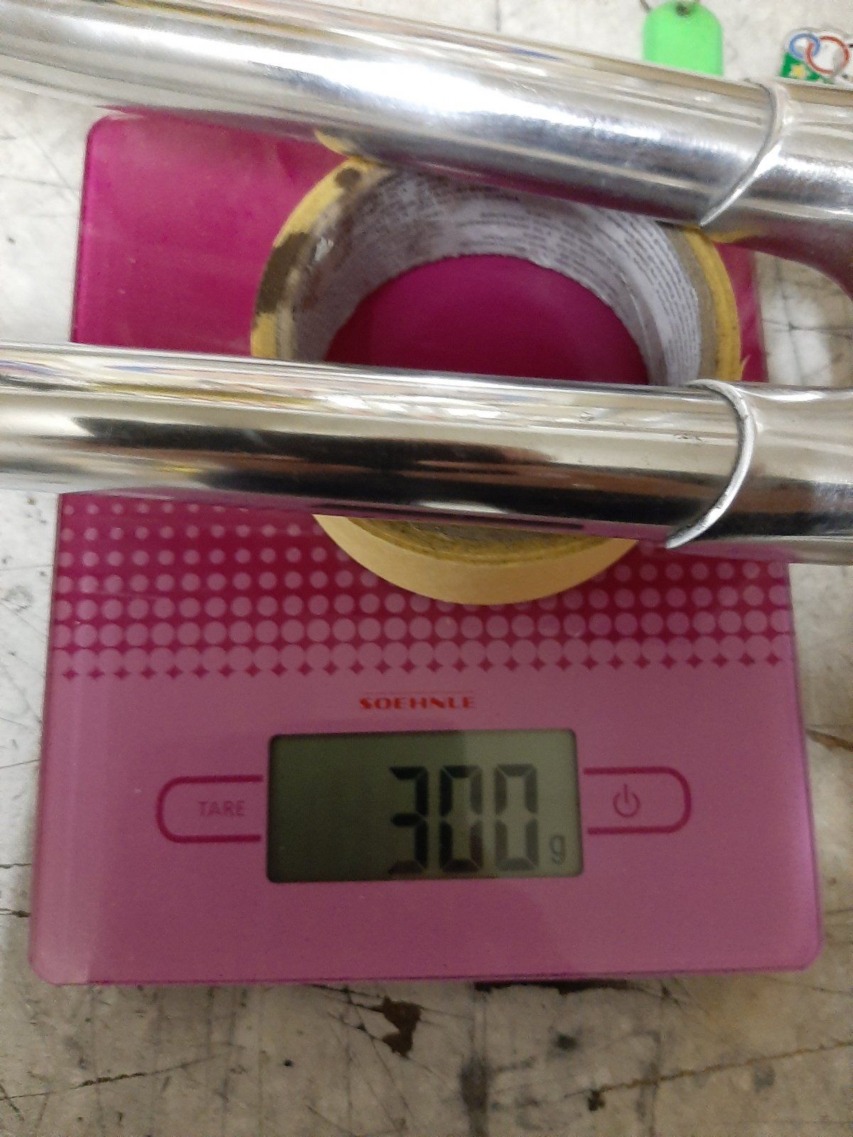

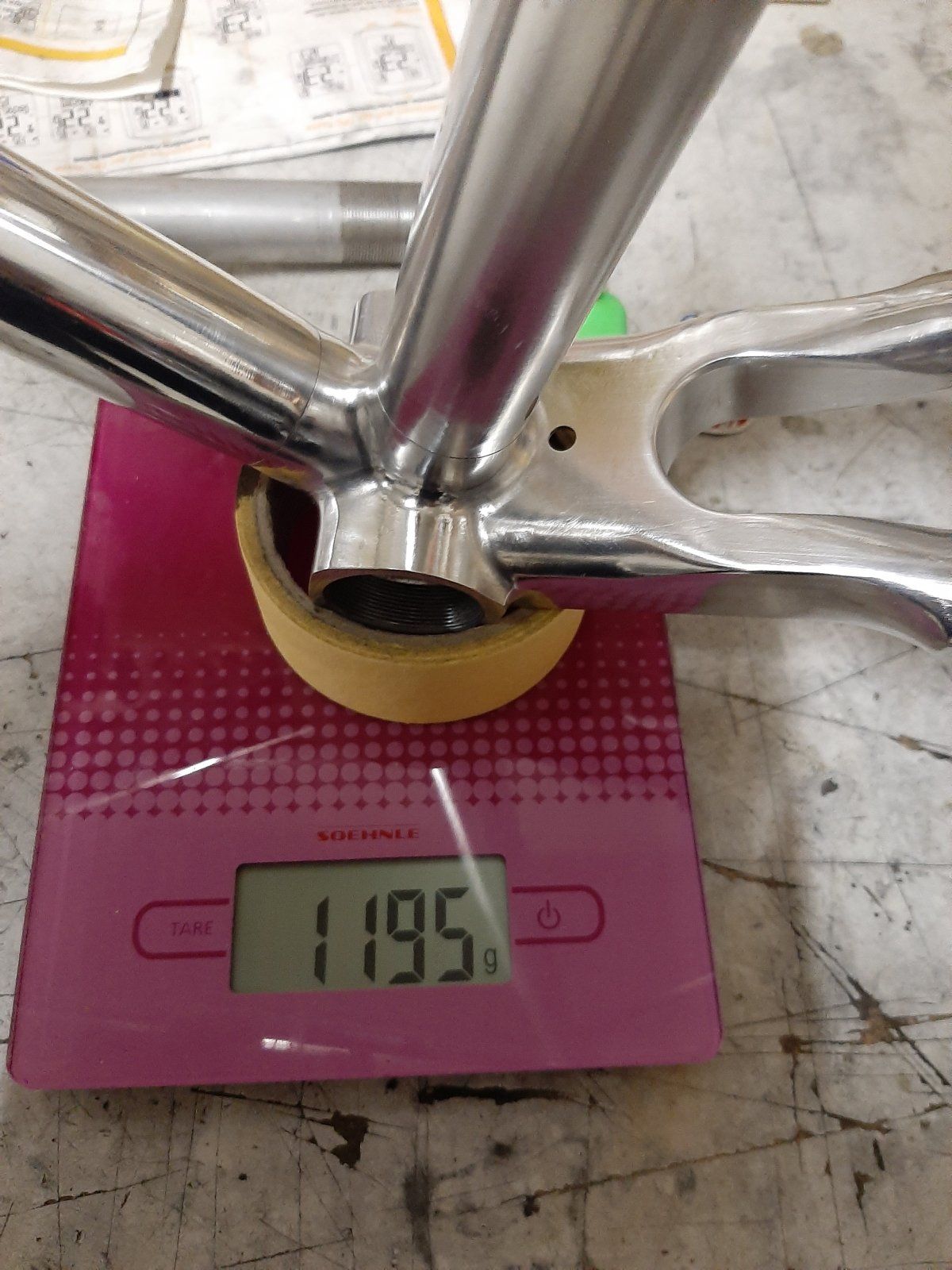

Was wiegt denn eigentlich so ein Titanal Rahmen?
War die Alu-Legierung wirklich leichter als klassische Alu-Rohr-Legierungen von Alan oder Vitus?
Und wie ist es mit dem Korrosionsschutz, muss da noch Klarlack drüber, oder reicht der kleine Anteil Titan um vollen Schutz zu haben?
Hat wer längerfristige Erfahrung mit poliertem Titanal? Bis dato haben sich (im Keller....) Muffen (Alu?) und Rohre (Titanal) mit einem einfachem Leinentuch (ohne Poliermittel) wieder sehr gut auf Glanz bringen lassen.... Vermindert eine dünne Klarlackschicht den Glanz relevant? (wenn nein, dann würde ich schon mit dem "Lackierer meines Vertrauens" Kontakt aufnehmen. Bitte um Eure Erfahrungen.

Wow, bei der Rahmenhöhe, 1,5kg, das ist aber erheblich leichter als andere geklebte Alurahmen.
das schreit ja nach leichtem Aufbau, und die massiven Kettenstreben lassen vermuten, dass er im Gegensatz zu anderen Alurahmen auch noch recht verwindungssteif ist.
