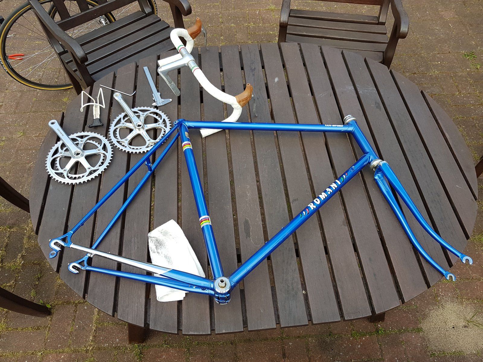

Rat der Rahmen Schaltsockel?
Nein, das ist ein Querrahmen, er hat nur Zuganschläge an der unteren Steuerrohrmuffe, keine Flaschenhaltergewinde, Quergeo. Gekettet ist 42-16, wird ja ein gemütliches Rad. Das HR ist für's Rennrad zentriert, 126er Schraubkranznabe mit minimal aufgespacertem Bahn Freewheel. Der LRS wurde gerade frei, das Freilaufritzel lag schon lange hier, eigentlich mal für die flipflop Nabe an der starren Concorde gedacht und von meinem Bahnrad wollte ich schon lange die Hipsterkette runter machen. Das hat jetzt 'ne neue Miche Pista.
Die Zentrierung muss man nicht ändern, wenn man vorn das kleine KB nutzt. Mit dem BB kann man den Rest ausgleichen.

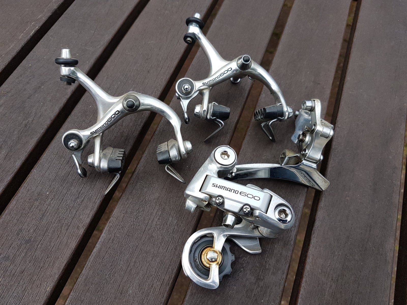

Ich suche ein Dura Ace BB-7400 ITA.
Ebenso Bremshebel der 7400er Serie (normale Bremshebel, keine STI). :)
Grau.
Die Bremsschuhe sind DA aus der (in etwa) zeitgleichen Gruppe.
Für die Originalen gibt es keinen Ersatz, da Halterung und Gummi einteilig vergossen sind.
Ich habe daraufhin getauscht.
EDIT: DA 7400 Bremsschuhe erste Serie.
Bei der 600EX waren die Bremsschuhe als Gummi, Halter und Schraube vergossen (und übrigens auf anodisierten Mavic Felgen vollkommen unbrauchbar. Angebremst oder MA2 allerdings gut). Daher nachdem die Beläge halbwegs runter waren, erfolgte bei mir der Tausch auf Dura Ace (danach quasi neu eingemottet - ein anderes Rad folgte).
Meiner Meinung nach der perfekte Ersatz bei Bremsgummis für 600EX. :)
