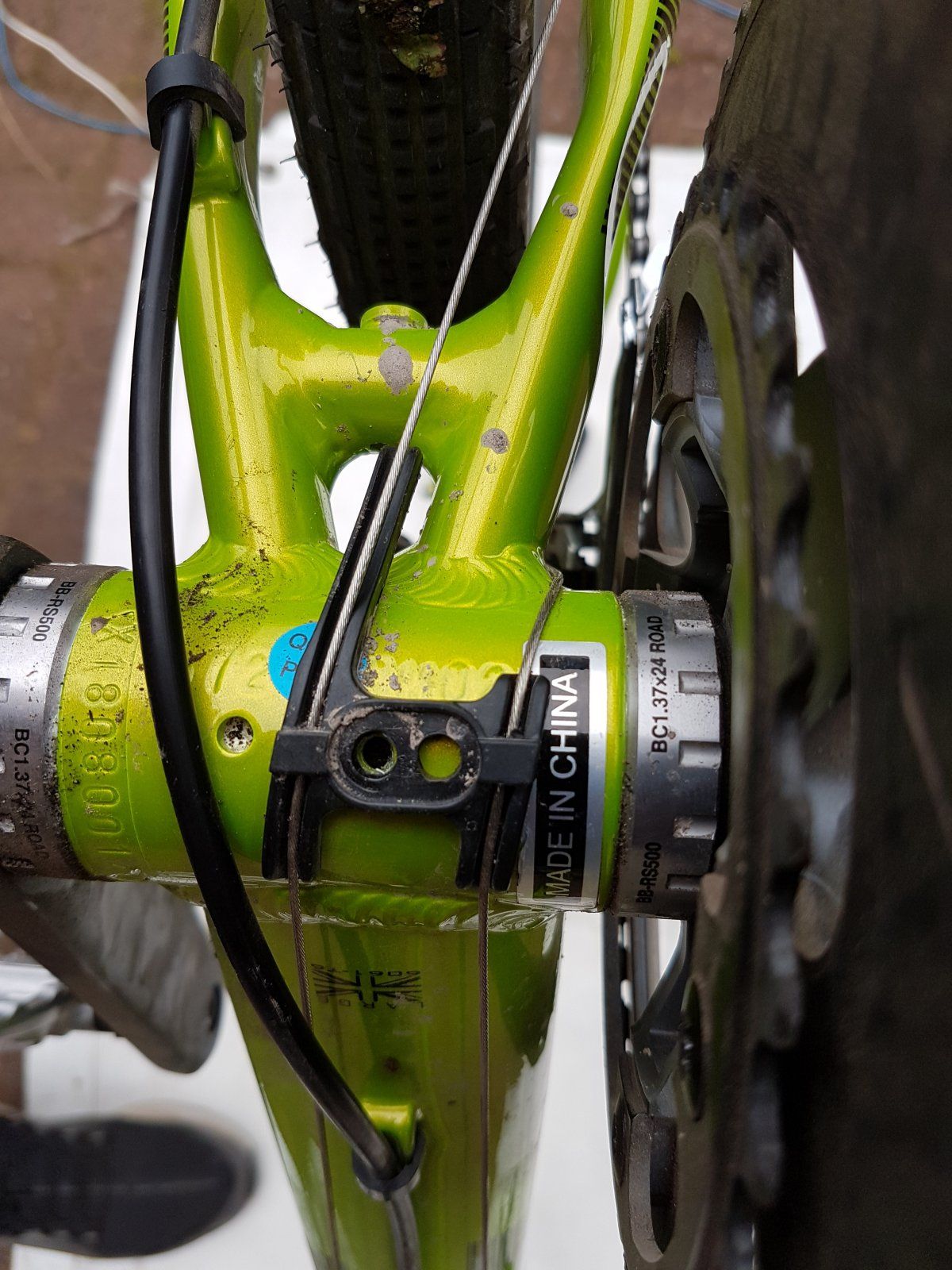

Im Moment habe ich nur dieses Foto.
An die Garage gehe ich erst morgen. Es regnet (endlich) aber heftig.
Ich kann mir denken, wo das Problem liegt.
Wenn man britisch bremst (hinten = links), dann ist die Zugführung passend.
Der Rahmen ist aus England.
Bei kontinentaler Montage muss ich unter dem Unterrohr kreuzen. Dann ist der mittige Bremszug im Weg.

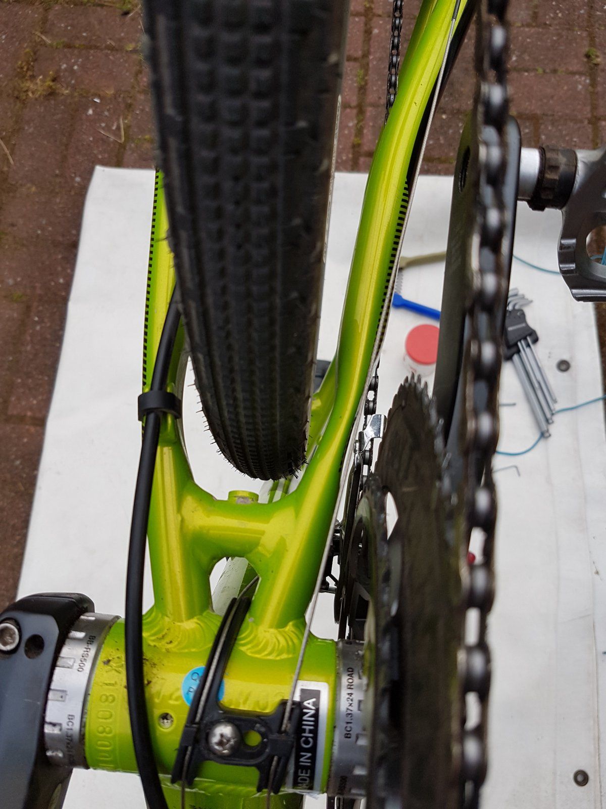

Kann das sein, dass der Umwerferzug und der Schaltzug für das Schaltwerk verkehrt herum montiert sind?
Dann würde die lange Kunststofführung zwischen den Kettenstreben auch den Zug zum Umwerfer besser am Gehäuse führen.
steht weiter oben schon mal ;)
meine verfmutung ist das der zug vorm steuerrohr doppel gekreuzt gehört damit es unten passt.
der umwerferzug über die schweißnaht das tut schon beim zu schauen weh :eek:
:idee:
Was hat dann der Bremszug jetzt damit zu tun? Der wird doch immer dort lang gehen, egal mit welchen Bremshebel die hintere Bremse betätigen möchtest, im Gegensatz zu den Schaltzüge, welche ja an den entsprechenden Schalthebel "gebunden" sind.
Hast du diese vor dem Steuerrohr gekreuzt oder warum sind deren Positionen vertauscht?
Morgen ist auch noch ein Tag...;)
Den Bremszug in der Mitte sieht man auf dem Foto in Beitrag #7895 recht gut.
Die Bremsleitung ist schwarz und dick-auf dem Foto ganz links.
Dann sollte,über die lange Kunstoffrinne der Zugumlenkung,der Umwerferschaltzug vor der Hinterbauquerstrebe Richtung Umwerfer verlaufen.
Die kettenblattseitige Führung ist für den Schaltung des hinteren Schaltwerkes.
Die abgebildete Verlegung ist Quatsch.

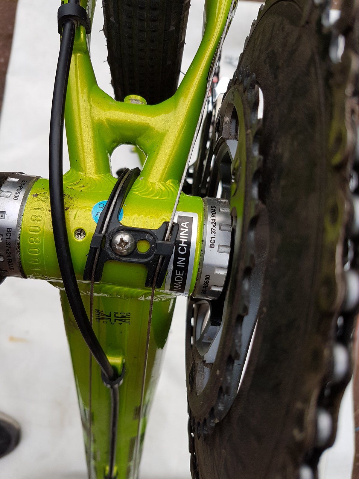

Ich habe es dann mal korrigiert.
Sorry nochmal, für diese Dämlichkeit.
Als Entschuldigung kann ich nur anführen, dass es mein erstes Rad mit STI überhaupt ist (wenn ich das MTB nicht mitzähle).

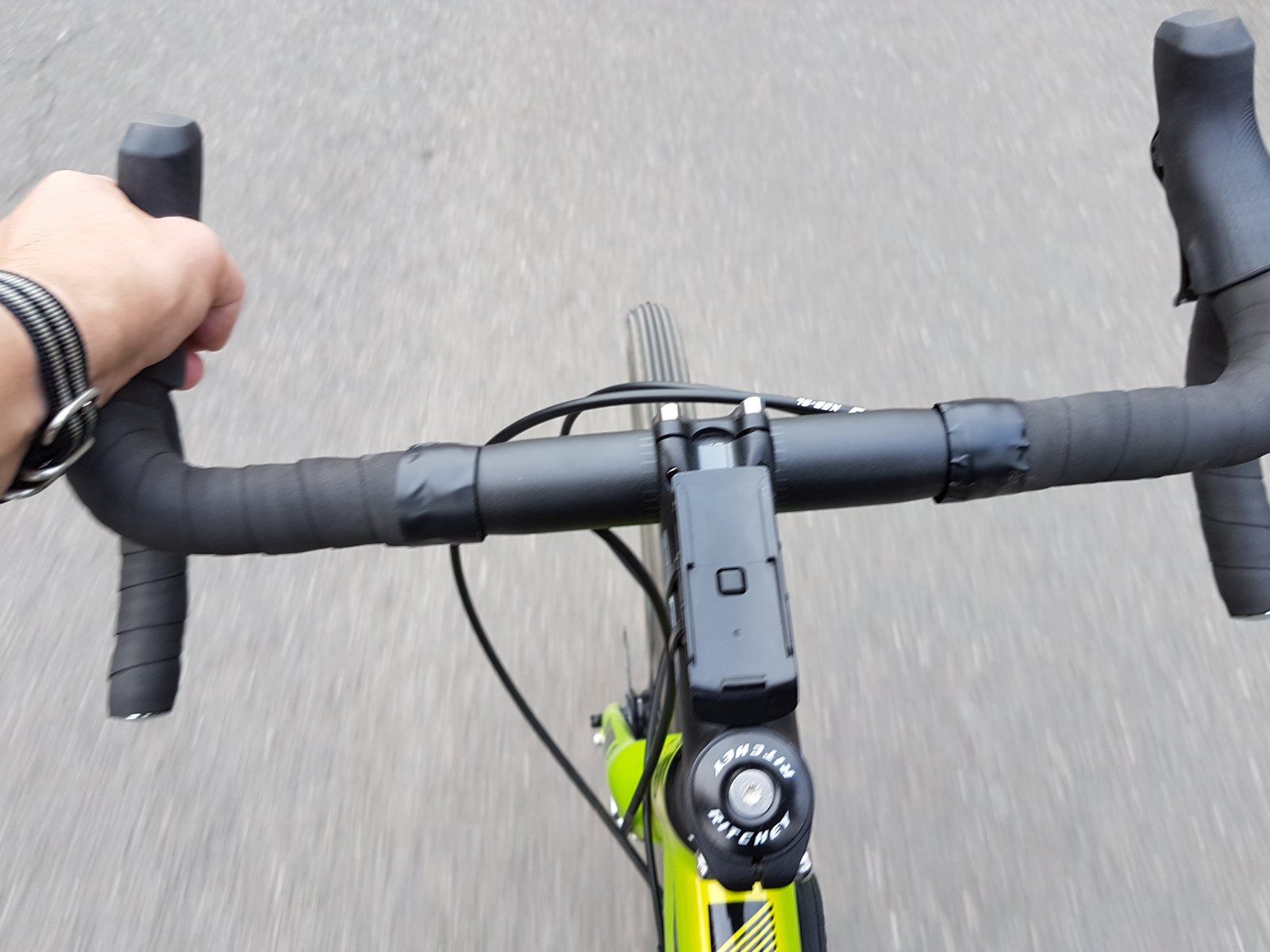

Am Cockpit muss ich einen Zug noch in der Länge anpassen und das Lenkerband nochmal neu machen. Dann passt das. :)
