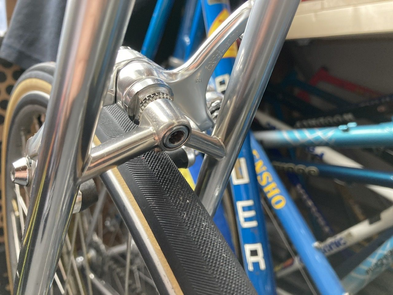

Welche illegale Technik steckt dahinter das ne Kette in dem Holzkasten verschwindet
Das ist Lochband. An den Ausfallendschrauben befestigt. Dann mir Schraube in das Holz. Je nachdem wie tief eingeschraubt, kann ich das Rad so ausrichten. Soll ja gerade stehen ?

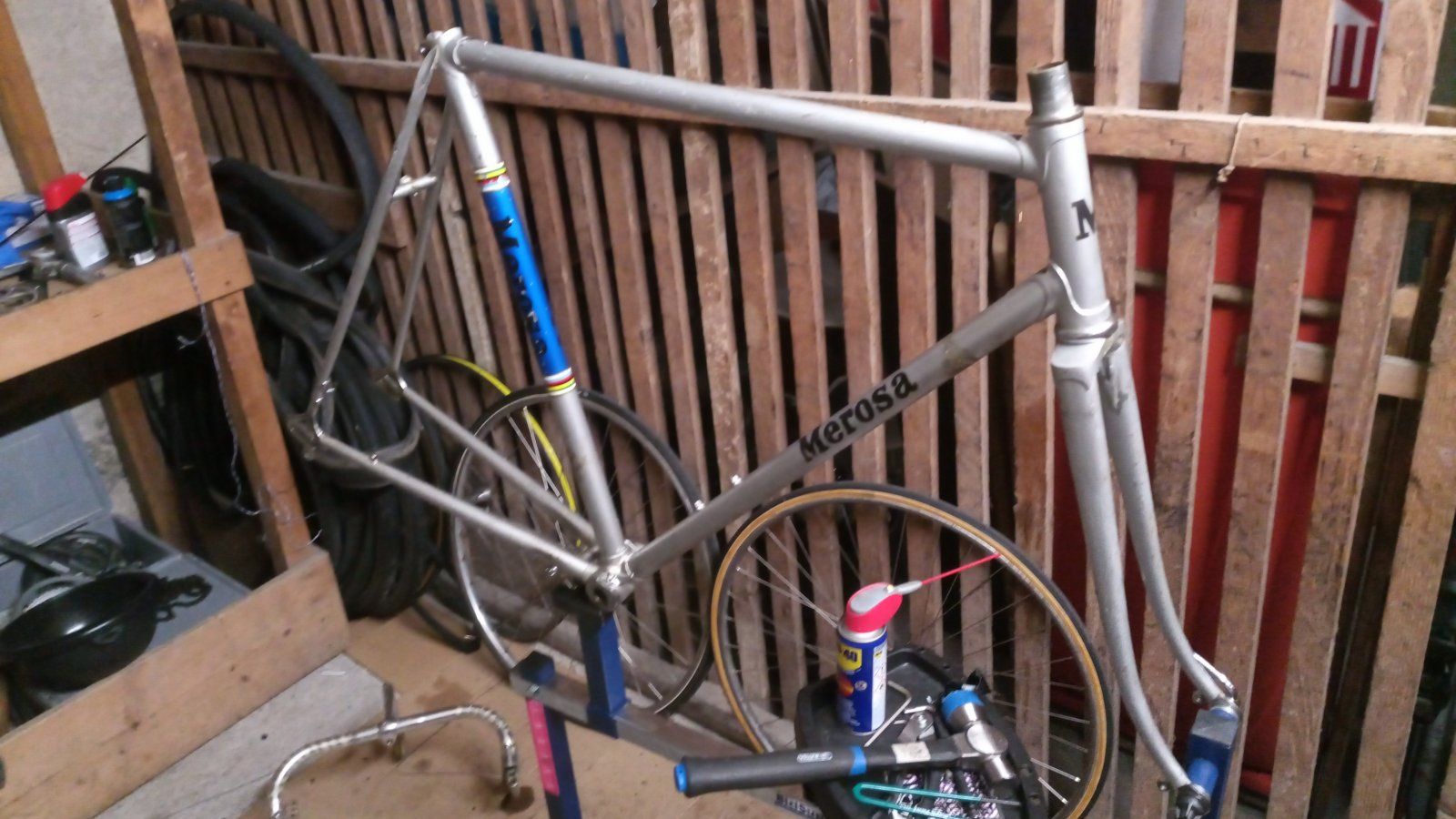

Hatte heute wiedermal Zeit um am Merosa weiter zu schrauben.
Das zweite Pedal ist nun auch ab, wie auch der Lenker und der Steuersatz. Lenker und Steuersatz gingen wie eigentlich der Rest auch, wieder sehr locker ab. Den Gabelkonus muss ich nochmals raufschlagen, der sass nicht mehr fest. Nicht so wie die rechte Lagerschale. Der scheints dort zu gefallen. Mal schauen, ob ich das Gehäuse auch so sauber bekommen, wird aber um eingies aufwändiger.
Der Rahmen wurde auch noch ein wenig gereinigt, zumindest mal das Oberrohr. Er hat doch einige Gebrauchsspuren und hier und da ein wenig Rost, aber nichts schlimmes. Freu mich jedenfalls, wenn das Ding wieder komplett und fahrbereit ist.
Falls jemand noch ein wenig mehr zu Merosa weiss, darf er/sie sich gerne äussern:D

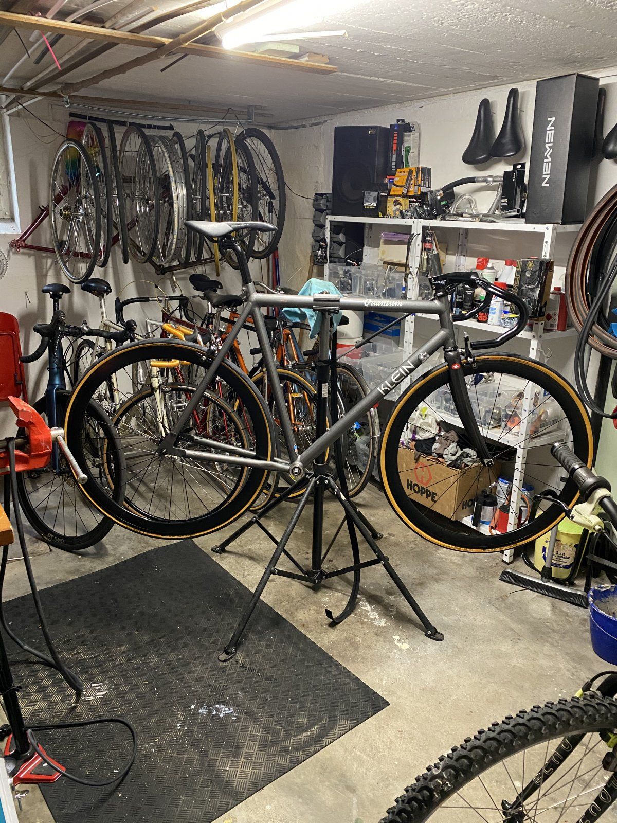

Ich bin jetzt am Klein zugange. LRS und Lenkervorbaukombi sind gesetzt.
Ich möchte glaube ich schwarze Kurbel und Bremsen. 9Fach mit Schaltbremshebeln. Nur was? Die Veloce hatte ich noch liegen und sind zur Findung montiert.
Ich weiß, der Bildhintergrund ist wild.? Aber geschraubt wird nun mal in der Werkstatt?
@Quick Nick hat SRam ins Spiel gebracht. Würde aber lieber bei Vierkantkurbel bleiben. Mit dem anderen Kram kenne ich mich nicht aus?
Oder doch ganz modern? Ihr seht, ich bin noch völlig unentschlossen ?

Ich wußte das würde Ärger geben solange Tullios Spitzel auf meiner Werkbank herum lungern ...
dabei wollte ich doch nur eine Halterung mit 130er Hinterbau für die 1056er 105 von weiter oben.
Irgendwie hab ich mich wieder selbst auf's Kreuz gelegt ;-)
shit happens ;-)
(nur mal schnell nen LRS reingehängt und nen Vorbau draufgesetzt damit nix auseinander fällt)

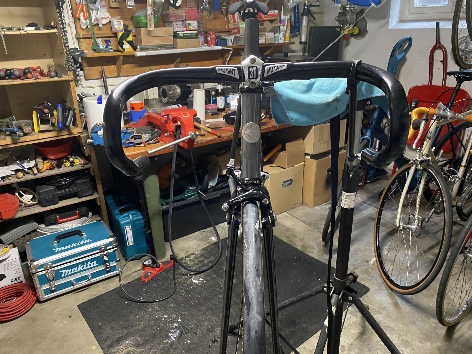

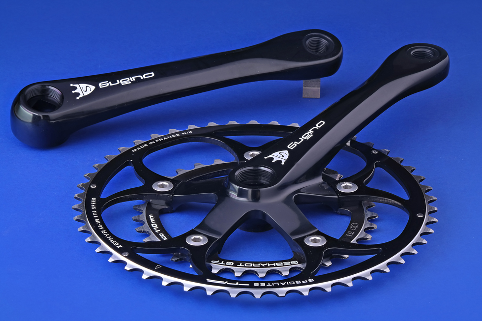

Schaut doch schonmal lecker aus :daumen:
Die GXP Lager sind ein Kinderspiel, da braucht man auch nix feineinstellen, gegenkontern o.ä. Ein Spezialwerkzeug braucht man, so einen vielfach innengerundeten Schlüssel, aber ein Tool braucht man ja auch bei anderen Lagern. Ich mags halt gern, wenn schon auf modern aufrüsten und eine schöne Gruppe montieren, dann auch mit passender Kurbel.
Falls aber doch klassischer Vierkant, schau mal bei Radplan Delta vorbei, die haben schöne Suginos:
Sugino Mighty Tour
https://radplan-delta.de/antriebe/antriebe.html#eco

Was für eine schöne schwarze Kurbel. :daumen:
Glaube muss mir so eine mal zur Bevorratung zulegen.

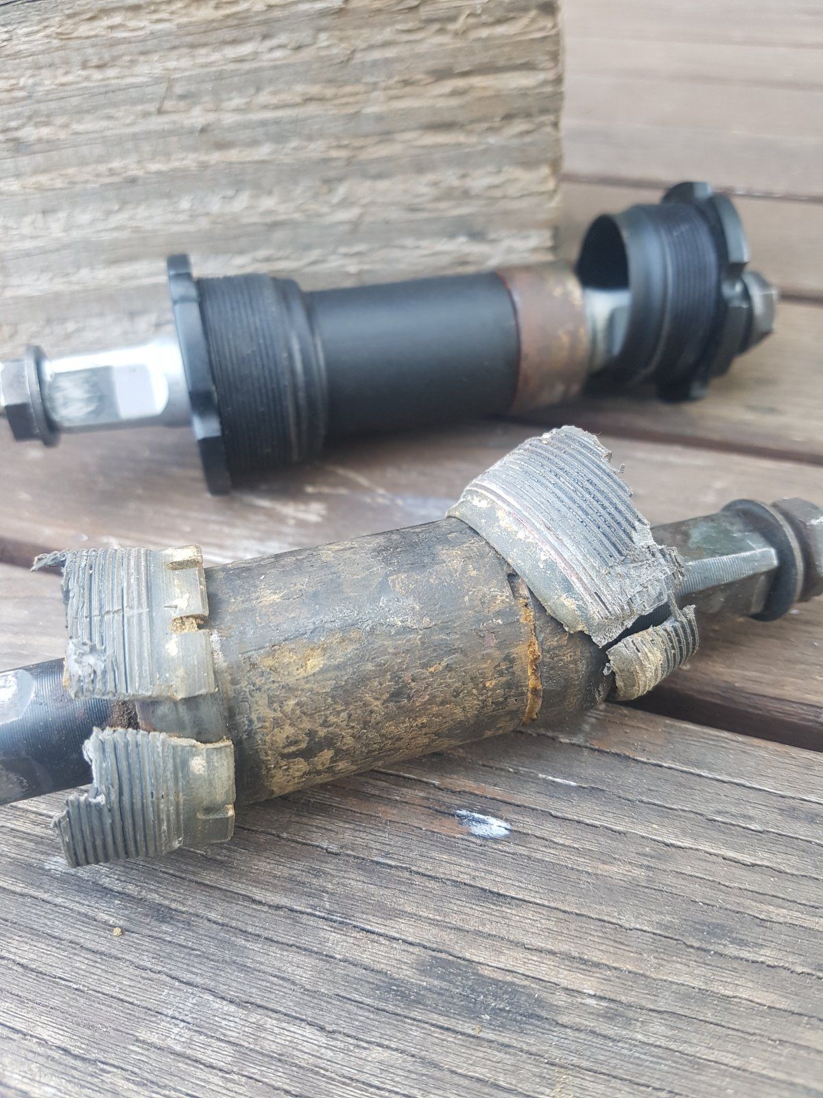

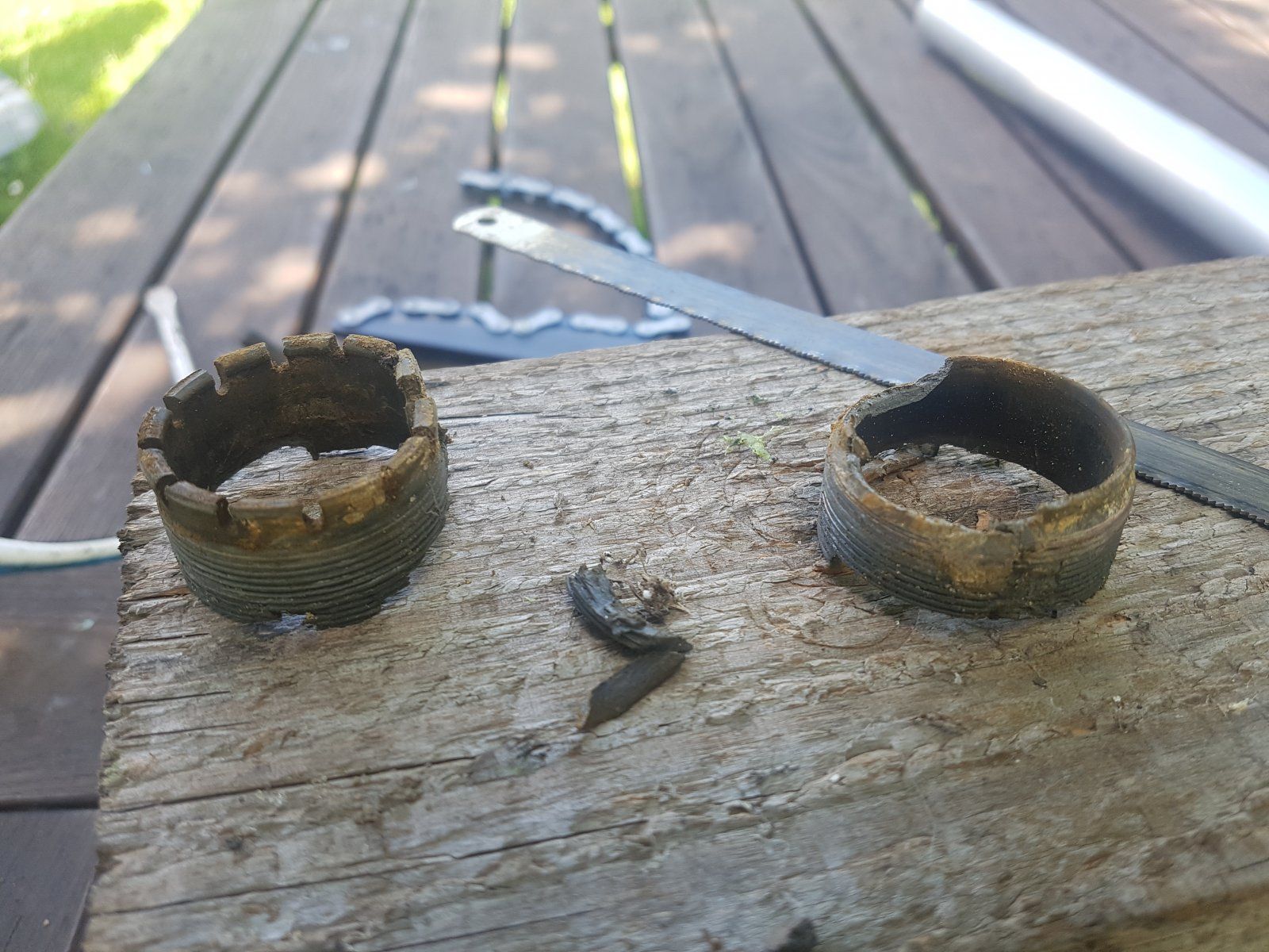

Gestern abend und heute morgen das ca. 30 Jahre alte FAG-Lager herausgewürgt.
Trotz passendem und fixiertem Abzieher keine Chance. Die Werkzeugaufname an den Plastikschalen war sofort rund gedreht.
Dann lustlos mit Schraubenzieher am bröckeligen Kunststoff herumgemacht und schliesslich mit Gewalt und Maurerhammer das Lager durch die Innenschalen Richtung Zahnkranzseite rausgeschlagen.
Das Innenlagergewinde blieb unbeschädigt, neues Lager ist bestellt.
So ein mieses Lager, so eine miese Konstruktion.
Jetzt habe ich noch eines zu ersetzen.
