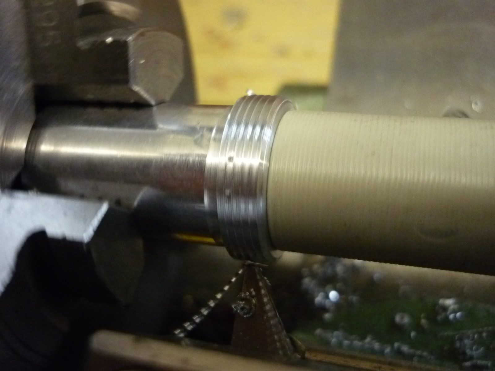

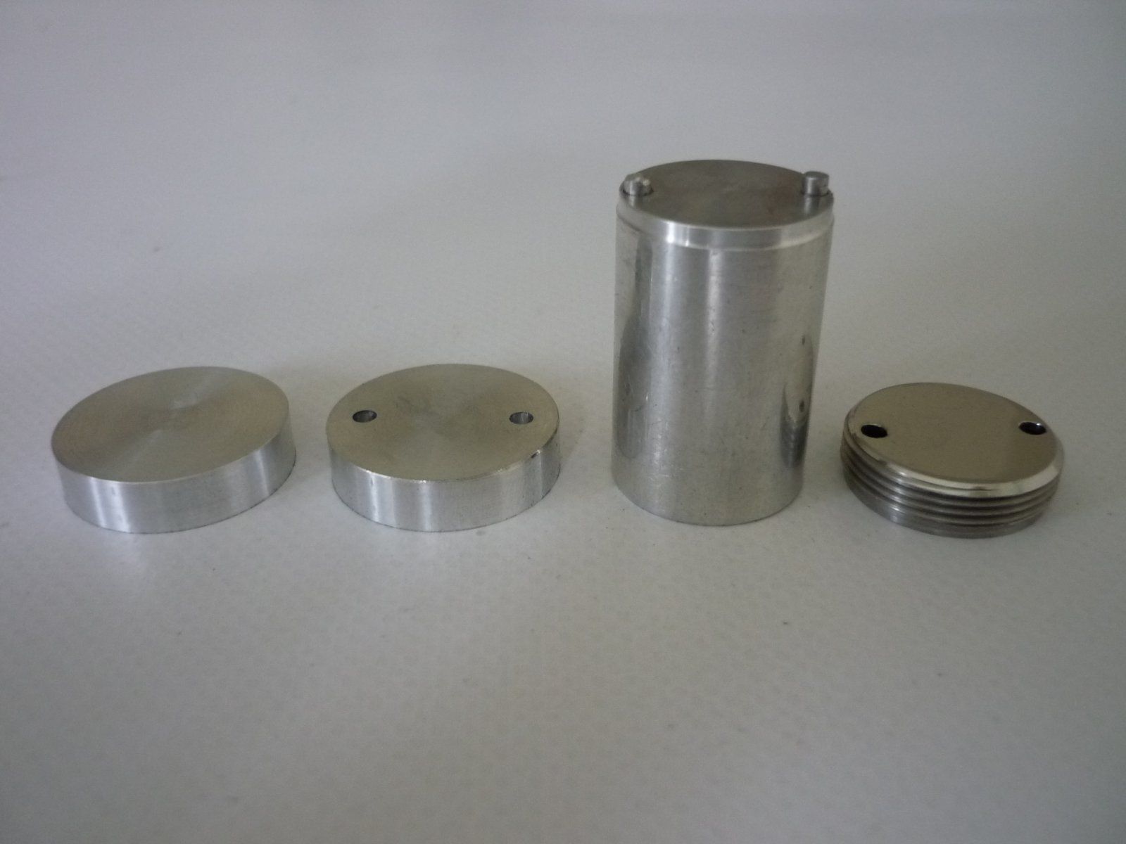

Heute war Kurbelschraubenabdeckkappenselberdrehtag.
Das Ausgangsmaterial: links zwei Aluminiumscheiben, 25 mm Durchmesser, 6mm hoch. An der zweiten sieht
man schon den ersten Arbeitsschritt, Löcher bohren (2.5 mm ) für den Stirnlochschlüssel und den Mitnehmer
für die Drehbank, das grosse Teil auf dem Bild. Rechts die Abdeckkappe dient als Bohrschablone für die
Löcher.
.Anhang anzeigen 810809
Dann beide Rohlinge auf 22,95 mm abgedreht und an beiden Seiten 60 Grad angefast.
Gewindedrehen: es soll ein M 23 mal 1 werden.
Der erste Durchgang mit 0,6 mm Zustellung,
dann folgen noch je ein Schnitt mit 0,9 und 1,2 mm Zustellung, die mit je 0,1 mm Zustellung mit dem
Oberschlitten in Schneidrichtung, weil dann nur die vordere Schneide des Drehstahls Material abträgt.
Sonst fliessen von beiden Schneiden des Drehstahls die Späne gegeneinander, was ihr beim letzten
Durchgang, dem Schlichtschnitt mit nur noch 0,1 mm zusätzlicher Zustellung, sehen könnt.
Der Schlichtschnitt erzeugt zuletzt eine schön glatte Oberfläche.
Es fehlt noch das Ausdrehen der Rückseite ( fünf Millimeter tief )
und schleifen / polieren der Vorderseite.....
fertig!

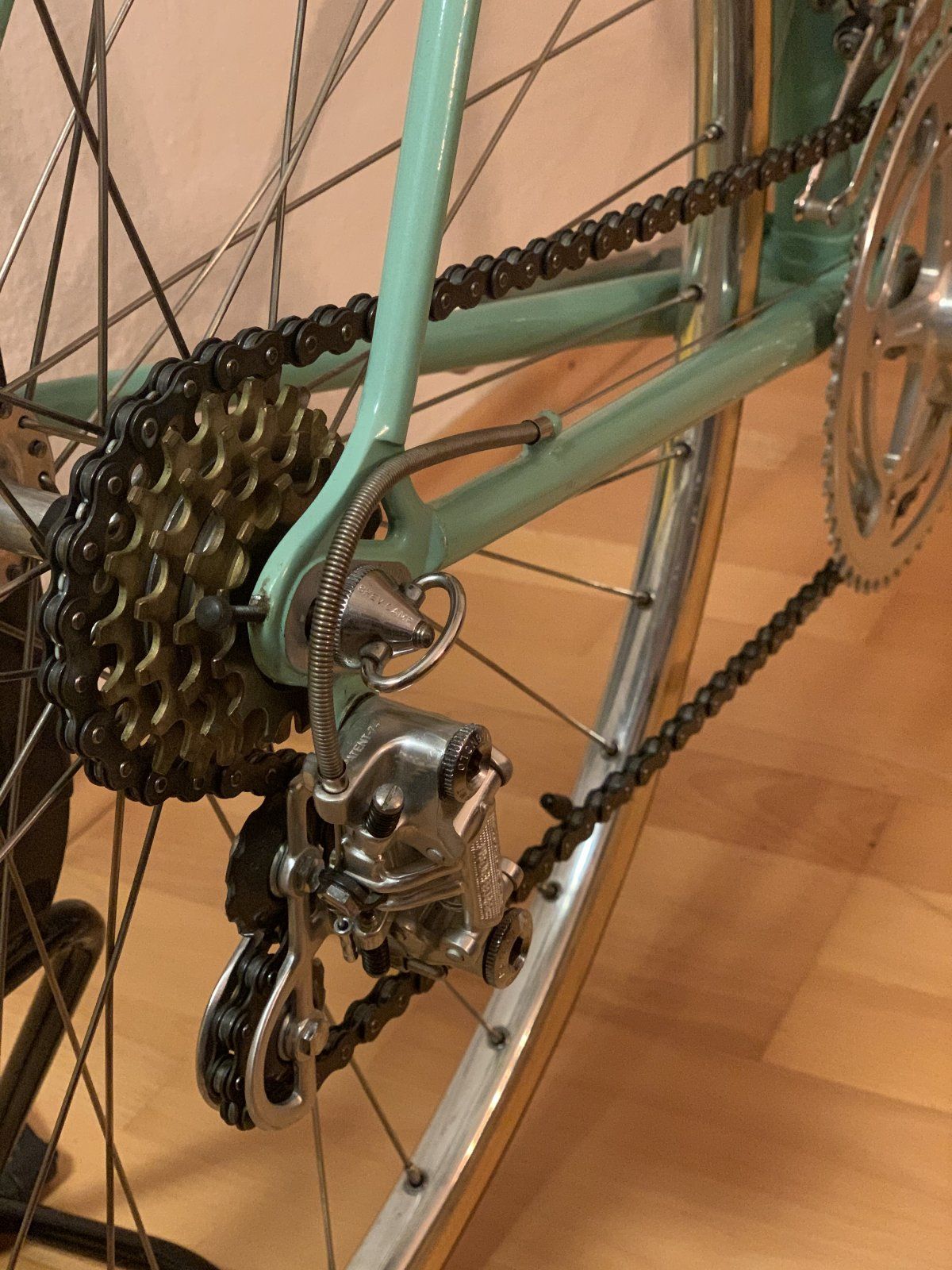

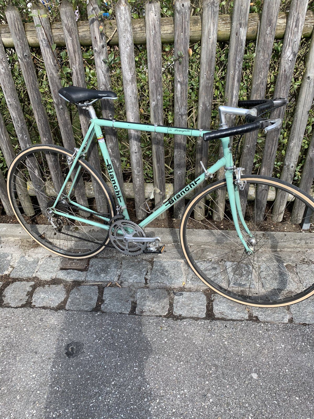

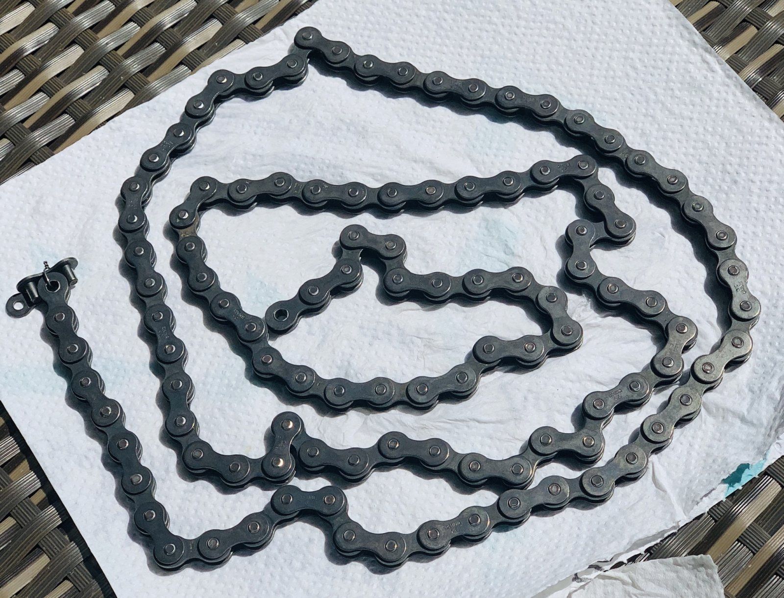

Habe die letzten Wochen an meinem Bianchi Specialissima Professionale geschraubt.
Fundzustand:
Teile und Rahmen gereinigt:
guter alter 3ttt Superleggero Lenker - hatte ich noch da:
neue Hoods und einfaches Textil Lenkerband
NOS Regina Extra Kette vom alten Fett befreit und montiert.
Naben wurde auf NOS Monthlery Pro Felgen eingespeicht mit neuen Speichen und neuen Veloflex Reifen:
Es neigt sich gegen Ende - ich freue mich :D
Fundzustand:
Teile und RahmenAnhang anzeigen 811216
Den Trainings Lenker bitte zu mir

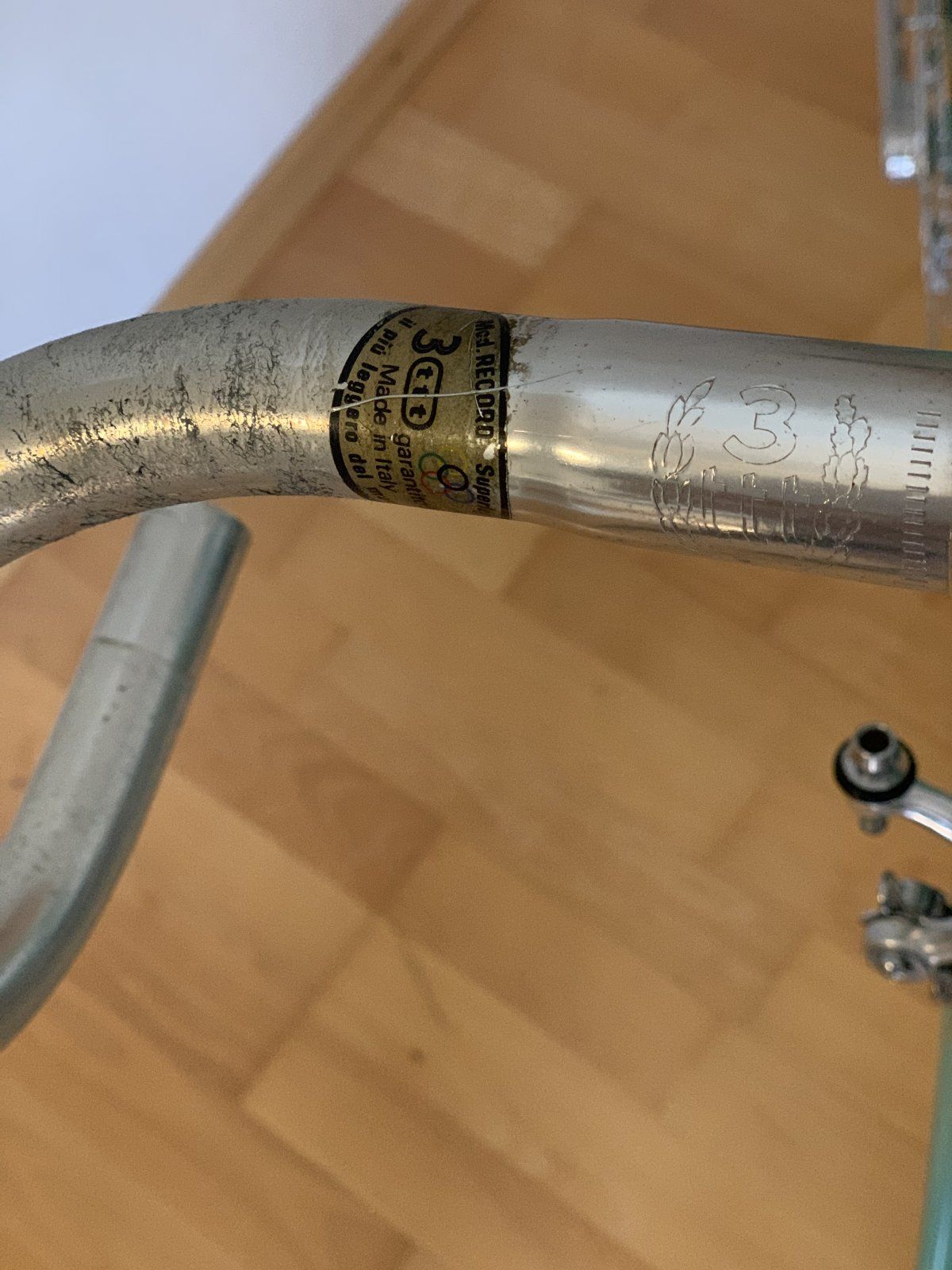

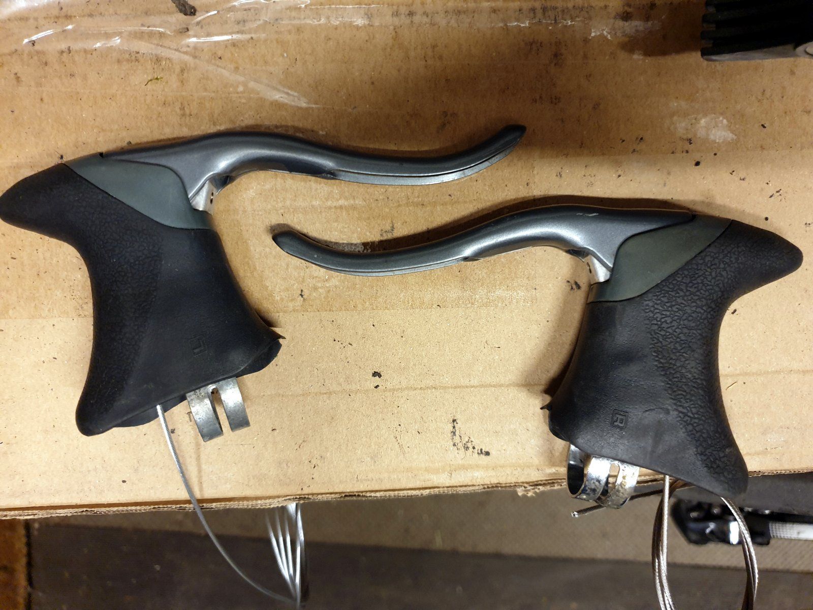

neue Hoods und einfaches Textil LenkerbandAnhang anzeigen 811217
Anhang anzeigen 811221Anhang anzeigen 811220

Würdest du davon noch mehr fürs Forum herstellen?
prinzipiell ja, aber:
Da geht gut Zeit ins Land, bis da zwei Kappen vorliegen.
es war schon eine sehr nachmittagfüllende Beschäftigung, die Herstellung der beiden Rohlinge ( aus 30er
Rundmaterial ) hab ich schon verschwiegen, um euch nicht damit zu langweilen.
Also so konventionell gedreht kann man das eigentlich nur für sich selbst machen.
Mit ´ner CNC Drehmaschine sieht das ganz anders aus, die richtest du einmal dafür ein und dann fällt alle
paar Sekunden so ein fertiges Teil raus.
Fundzustand:
Anhang anzeigen 811215Anhang anzeigen 811216

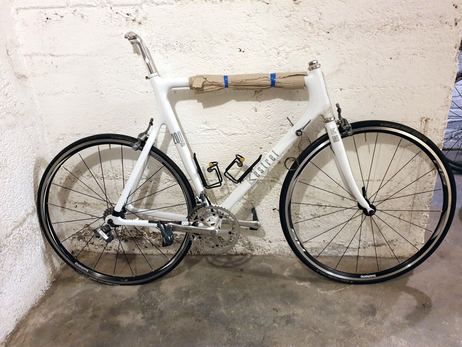

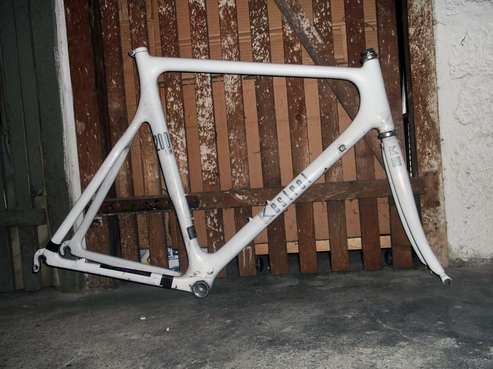

Hallo Forum,
mein erster Beitrag hier. Lese aber schon seit geraumer Zeit interessiert mit. Coole Sache hier. ?
Eigentlich müsste ich drüberschreiben, woran habt ihr geschraubt, da ich schon so gut wie fertig bin.
Während der Corona-lockdown-Zeit brauchte ich etwas Beschäftigung neben Homeoffice und Homeschooling.
Da im Keller noch ein, gut eingemotteter Rahmen aus 1992 hing, kam mir die Idee den mal wieder fahrfertig zu machen.
Gekauft hatte ich das Rahmenset im November 1992 in Boston/USA
Komplettiert zuhause, über die Zeit wechselten auch immer wieder mal Teile der Komponenten.

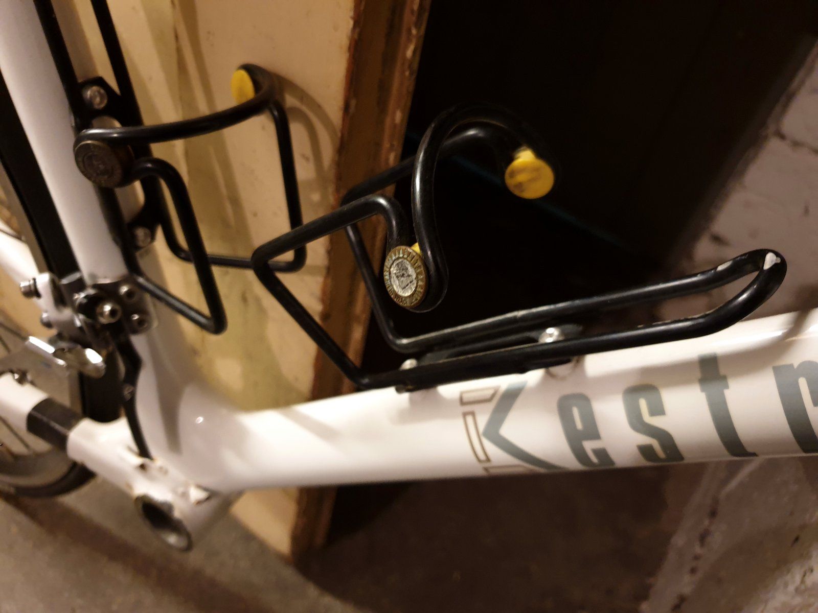

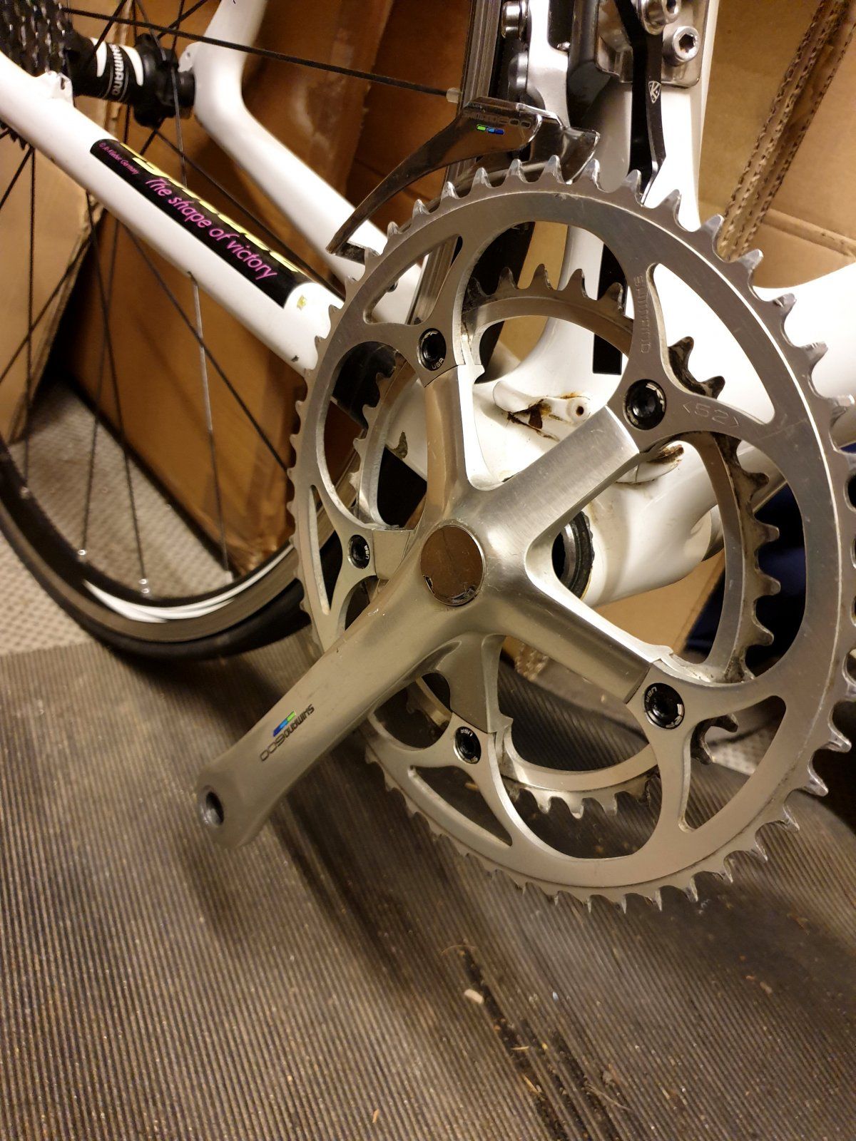

Irgendwann fuhr ich mit dem Rad dann nicht mehr viel, schliesslich hab ich ihn erstmal weggepackt.
Dann kam Corona ins Spiel und Zeit zum schrauben.

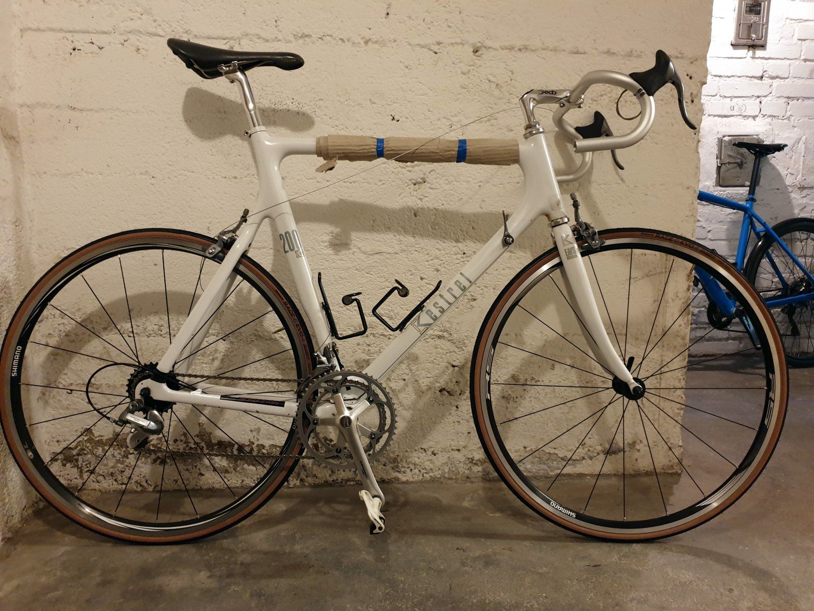

Egal was alles schonmal am Rad montiert war, wieder aufbauen wollte ich das Rad eher unspektakulär und halbwegs zeitgenössisch. Klar war recht schnell das ich die Tricolor Ultegra 64xx montieren wollte, mochte die Gruppe sowieso immer sehr.

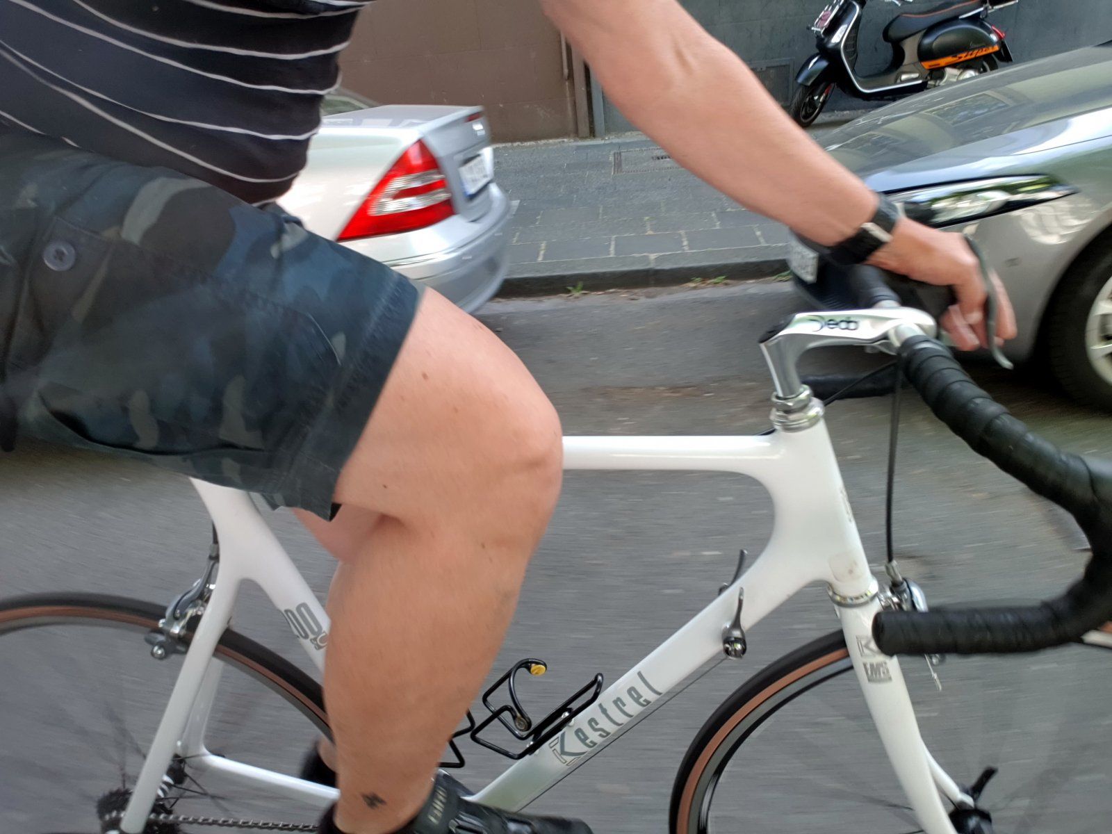

Und es fährt wieder......
Abweichend zu 1992 ist ein preiswerter Shimano LRS montiert den ich gerne noch gegen was anderes tauschen würde. Tricolor Naben in Einbaubreite 130mm mit DT-Swiss DD Speichen und Mavic Open 4CD wären chic.
Die 11-fach Kette schaltet gut und sauber, kann bleiben.
Schönes Rad und schöne Geschichte dazu :daumen: und willkommen im Forum.
