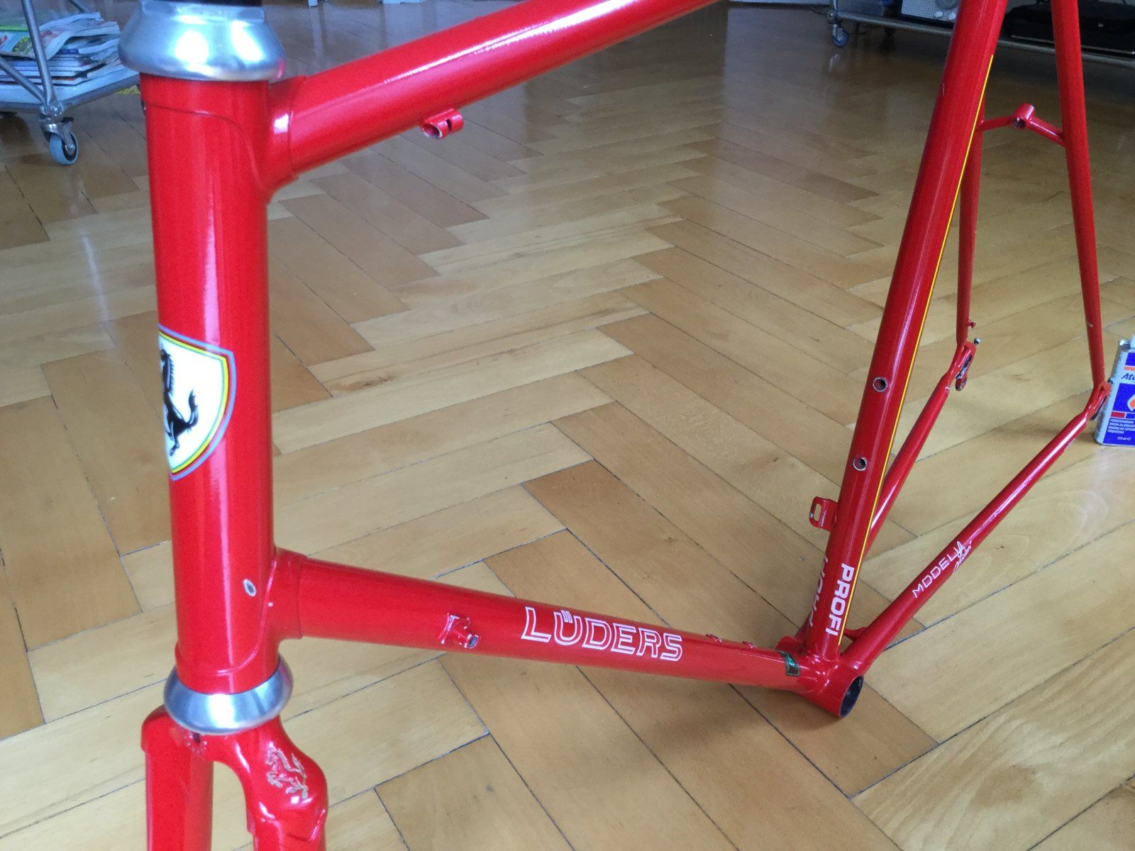

Da muss eine Gruppe dran und zwar von diesem schönen Rad:

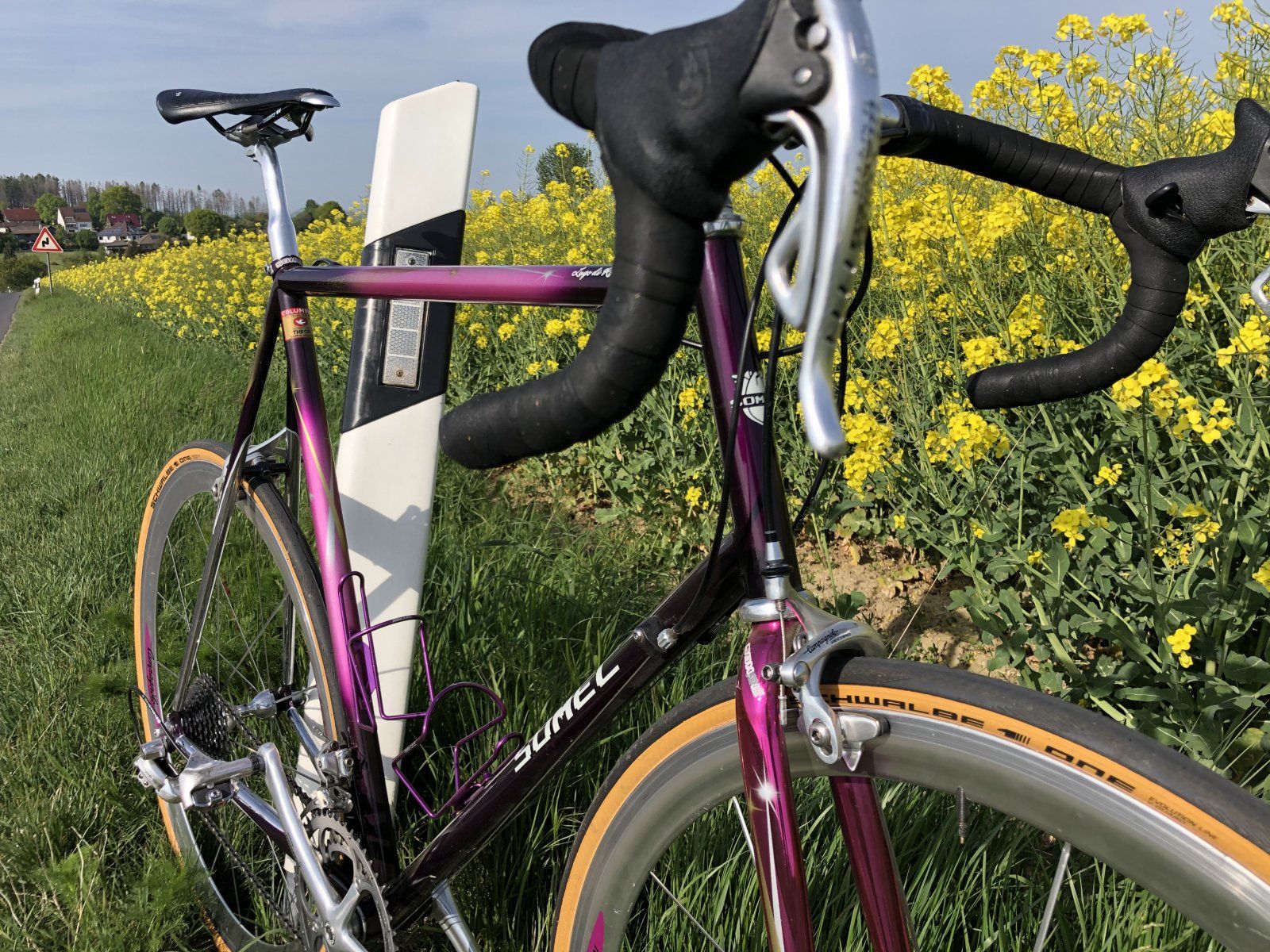

Was ich mit dem Somec mache, weiß ich noch nicht, vielleicht gebe ich es ab.

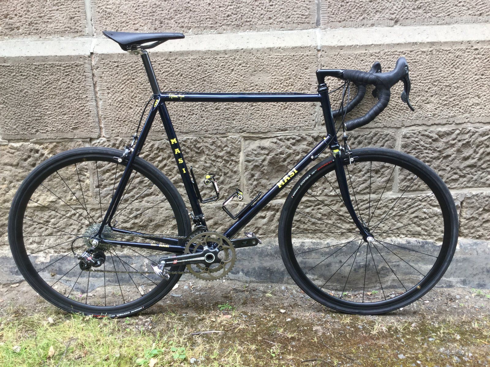

Auch das MASI muss gehen,

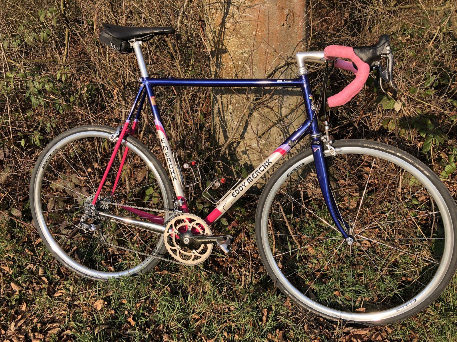

die Gruppe kommt an mein Eddy:

Das Masi sieht klasse aus und aus meiner bescheidenen Sicht knapp tausendmal besser als das Eddy ?

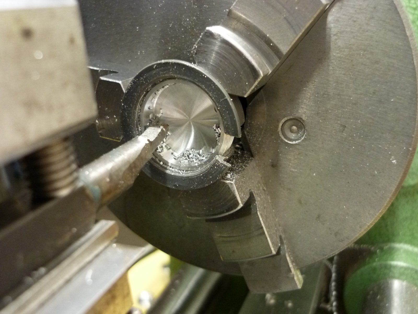

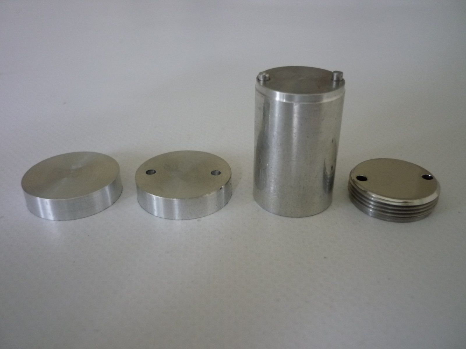

Heute war Kurbelschraubenabdeckkappenselberdrehtag.
Das Ausgangsmaterial: links zwei Aluminiumscheiben, 25 mm Durchmesser, 6mm hoch. An der zweiten sieht
man schon den ersten Arbeitsschritt, Löcher bohren (2.5 mm ) für den Stirnlochschlüssel und den Mitnehmer
für die Drehbank, das grosse Teil auf dem Bild. Rechts die Abdeckkappe dient als Bohrschablone für die
Löcher.

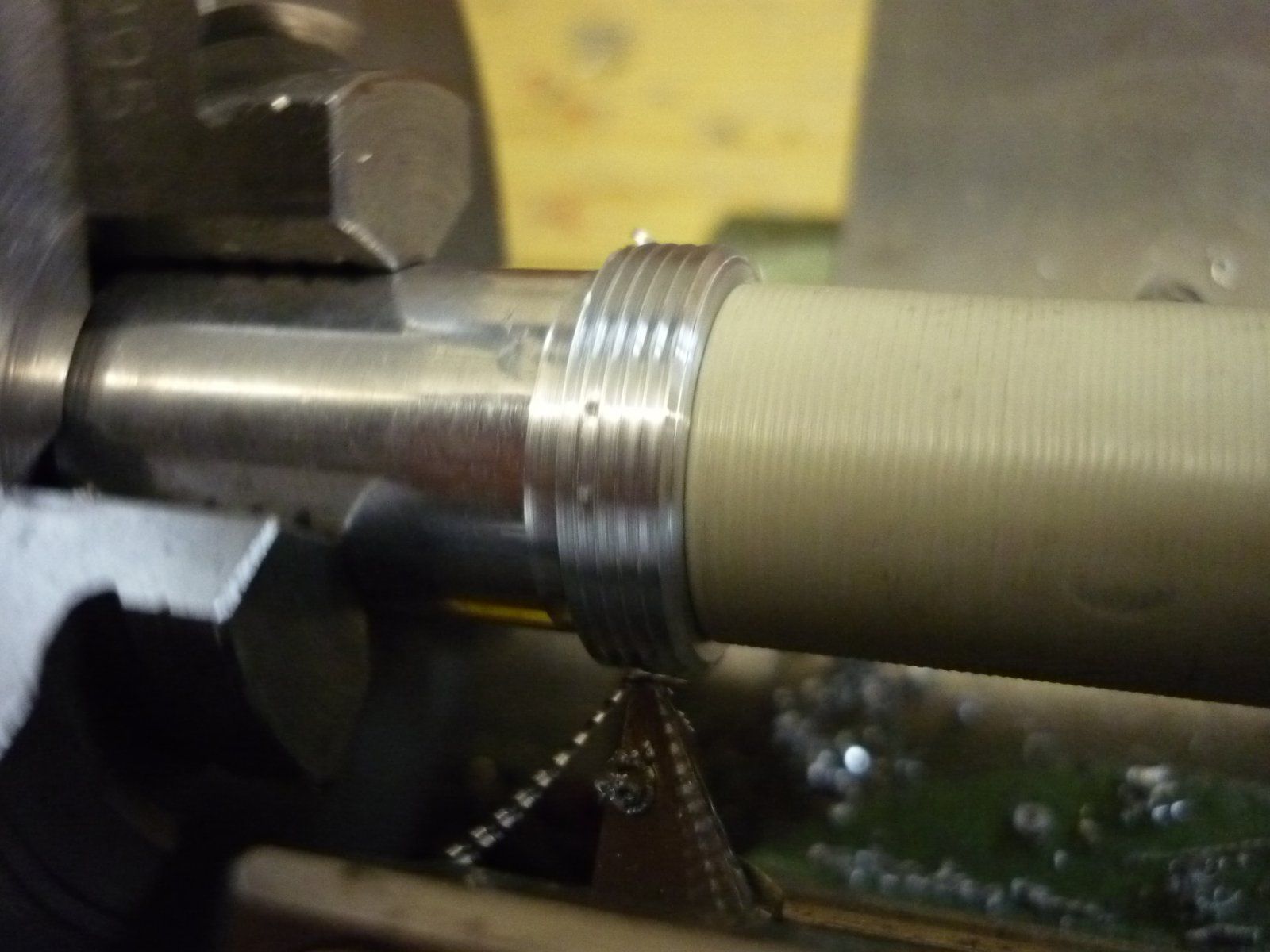

Dann beide Rohlinge auf 22,95 mm abgedreht und an beiden Seiten 60 Grad angefast.

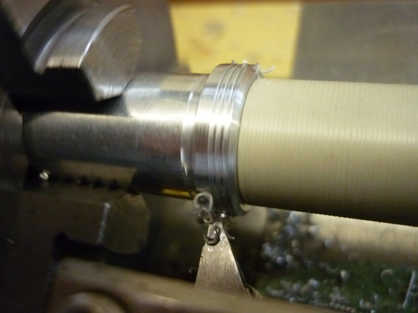

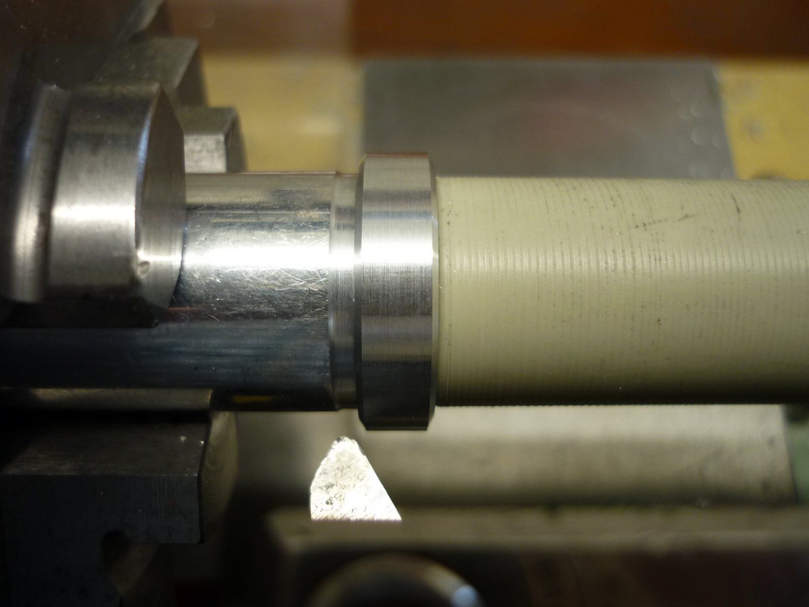

Gewindedrehen: es soll ein M 23 mal 1 werden.
Der erste Durchgang mit 0,6 mm Zustellung,
dann folgen noch je ein Schnitt mit 0,9 und 1,2 mm Zustellung, die mit je 0,1 mm Zustellung mit dem
Oberschlitten in Schneidrichtung, weil dann nur die vordere Schneide des Drehstahls Material abträgt.
Sonst fliessen von beiden Schneiden des Drehstahls die Späne gegeneinander, was ihr beim letzten
Durchgang, dem Schlichtschnitt mit nur noch 0,1 mm zusätzlicher Zustellung, sehen könnt.
Der Schlichtschnitt erzeugt zuletzt eine schön glatte Oberfläche.

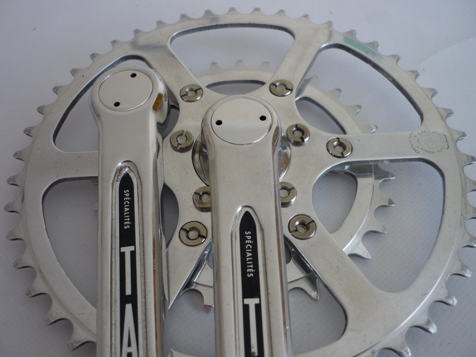

Es fehlt noch das Ausdrehen der Rückseite ( fünf Millimeter tief )
und schleifen / polieren der Vorderseite.....
fertig!
