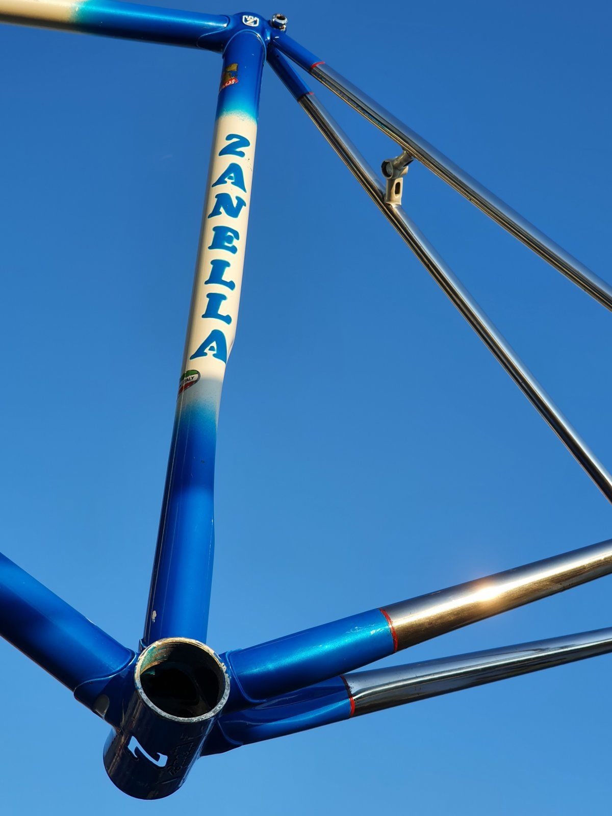

Verschönerung am Zanella Special - die Ausgangslage..
Schnelle Aufhellung
und momentan geht's mit Revell in die Details..

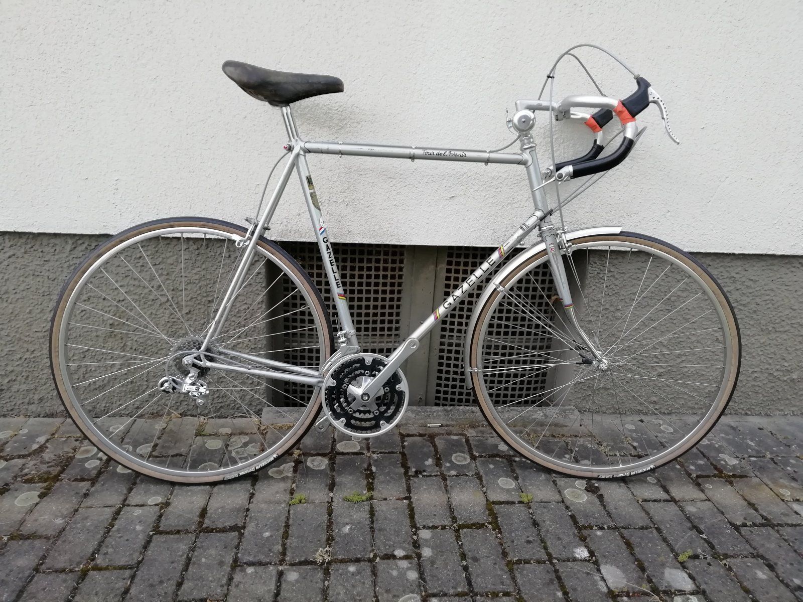

Baue meine Gazelle Tour del Avenir von 1974 gerade vom normalen Klassiker zur Randonneuse um.
Die Universal 68 Bremsen plus Mafac Bremshebel dürfen bleiben. Die funktionieren gut. Laufräder sind jetzt Campa Naben mit 6fach Schraubkranz (13 bis 28) und Mavic MA2 Felgen.
Die Sugino Mighty Competition Kurbel wich einer Sugino MX 3fach Kurbel (48 - 38 - 28) mit anderem Innenlager. Die Campagnolo Nuovo Gran Sport Schaltung wurde durch Suntour Mountech Schaltwerk und Le Tech Umwerfer ersetzt.
Die Campagnolo Nuovo Gran Sport Schalthebel mit Unterrohrschelle wurden durch Lenkerendadapter von Dia Compe und Simplex SLJ Retrofriktionshebel ersetzt.
Es gibt noch einiges zu tun. Hoffe das ich bis Ende des Monats fertig bin. Dann habe ich endlich wieder ein Langstrecken taugliches Rad ohne Kompromisse.

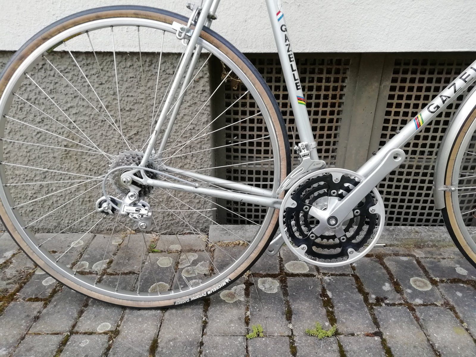

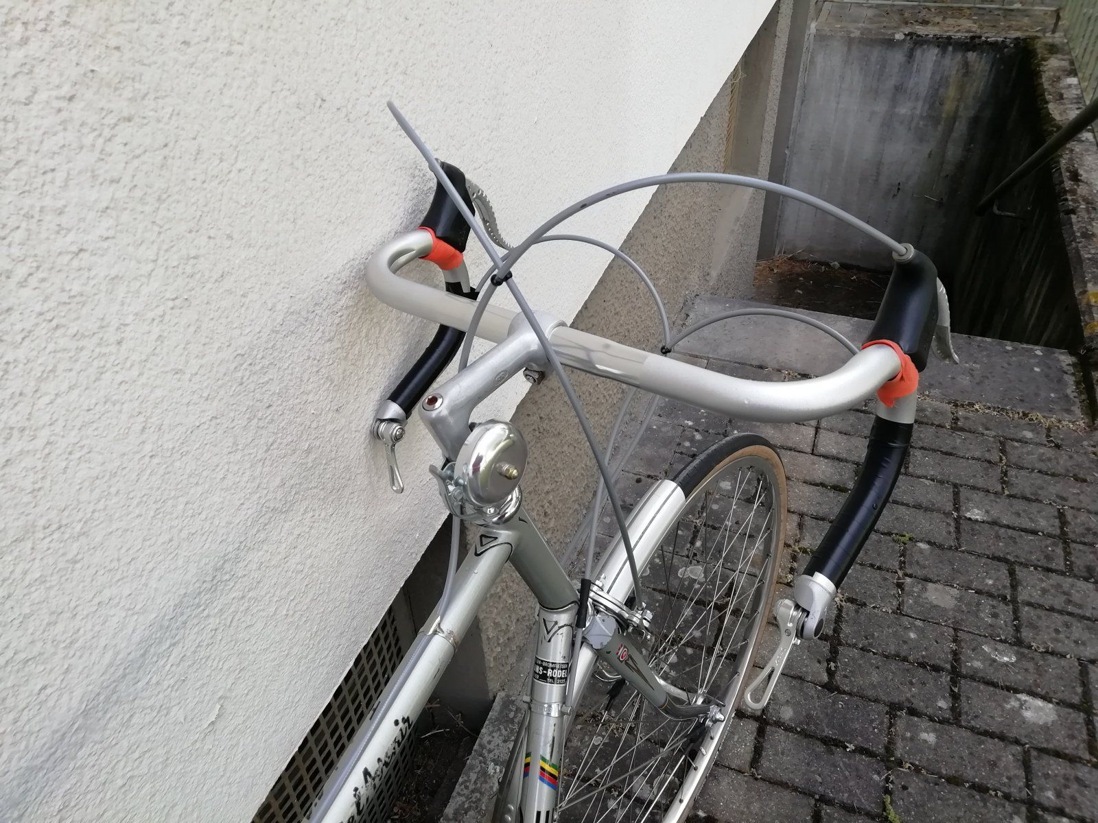

Wird sicher ein klasse Randonneur. Vielleicht solltest du vor dem Wickeln der Lenkebandes die Schaltzugverlegung nochmal überdenken. Wenn du eine größere Lenkertasche montieren willst, wäre eine Verlegung am Lenker entlang günstiger.
Ne große Tasche soll nicht an den Lenker. Dafür kommt noch eine Brookstasche mit 5 Liter an den Sattel.
frauen und handtaschen:D
ich würde vor dem lenkerbandwickeln unbedingt testen, ob du bei den langen schalthebeln nicht mit dem knie anstößt - ggf den lenker kürzen!
Habe ich schon getestet. Alles in Ordnung. Kürzen möchte ich den Lenker nicht. Der ist schon sehr kompakt gegenüber dem alten SR den ich vorher drauf hatte.

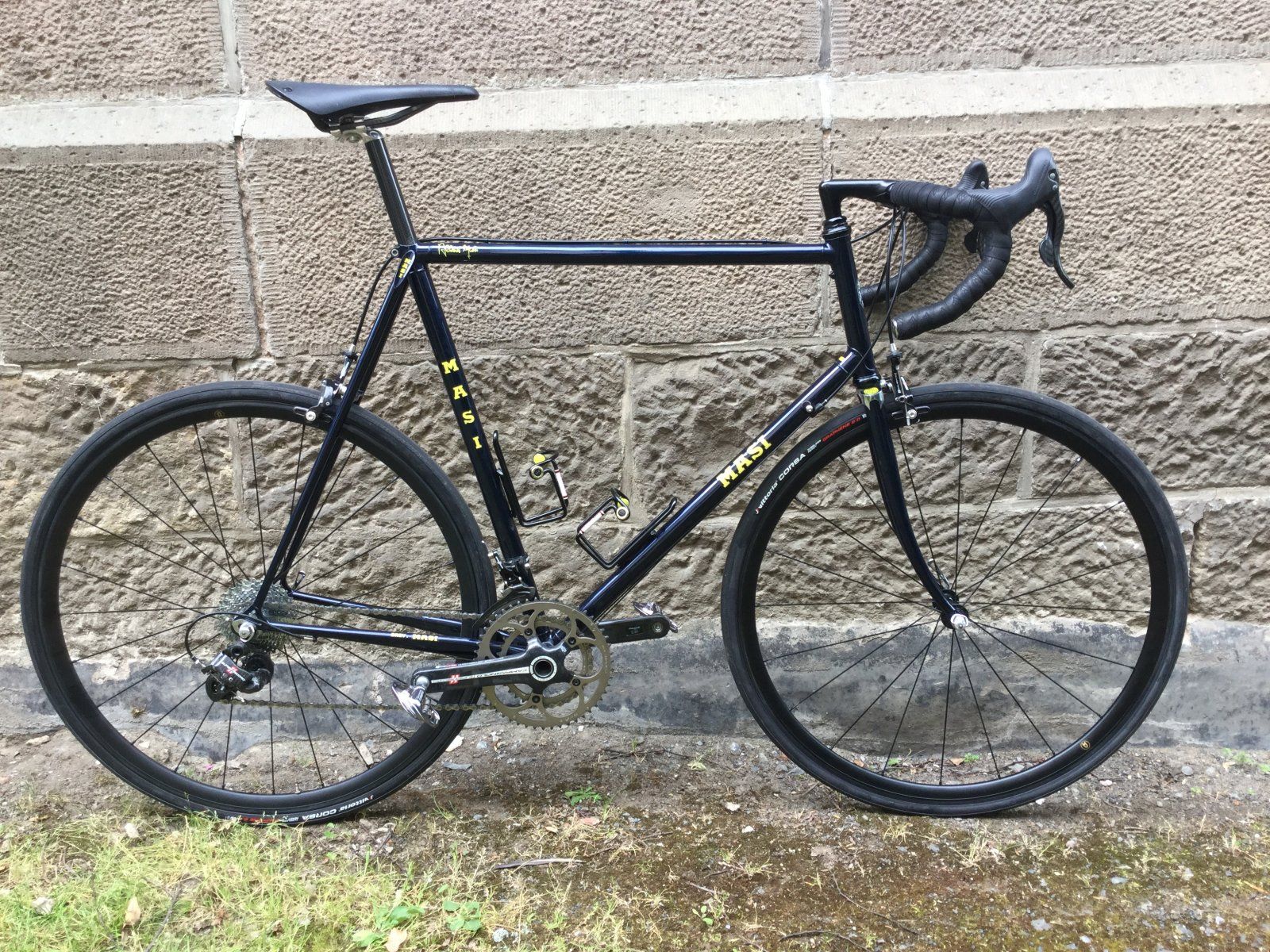

Auch das MASI muss gehen,
die Gruppe kommt an mein Eddy:
