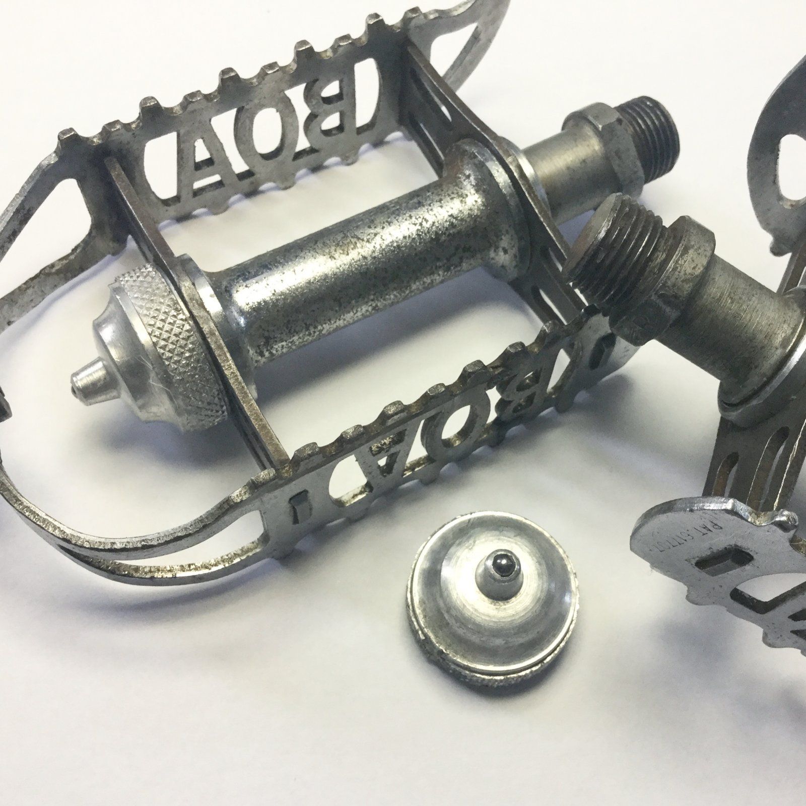

Später werde ich mich an der Reinigung der sehr eckig laufenden Lager der Pedale des hässlichen Entleins versuchen...hoffentlich klappt alles :D

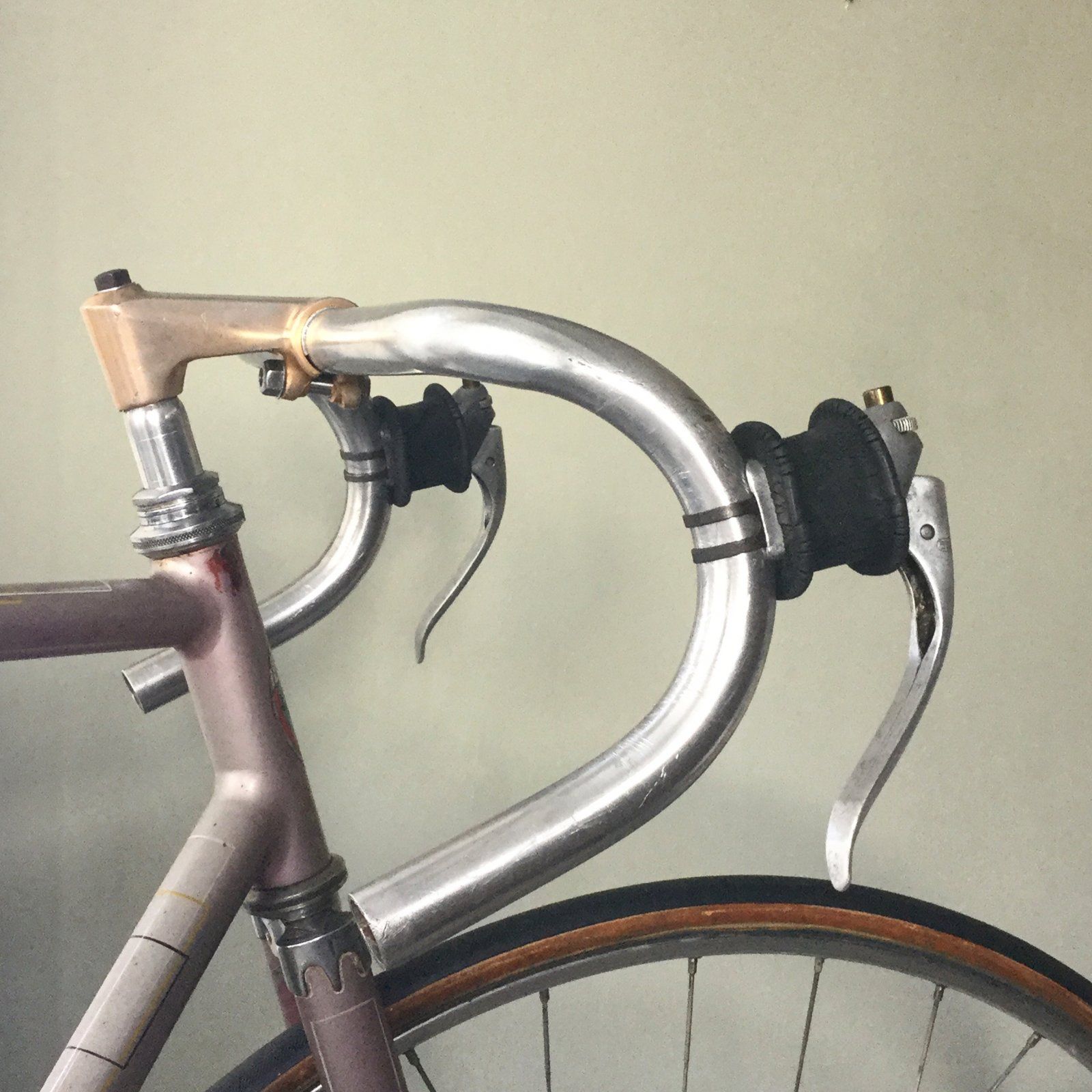

Sieht gut aus so in Schwarz.
Pedale sind kein Hexenwerk, bisschen vorsicht bei der Staubkappe, am Besten mit dem richtigen Vielzahnwerkzeug.
Ich weiß diese modernen Lenkerbänder sind bequemer, aber besser aussehen würde weißes oder schwarzes Benotto. Das dämpft halt nur nicht gut. Ich fremdel immer etwas mit dicken Lenkerbändern an alten Rennern.
Es ist eher ein dunkles Graphitmetallic...oder wie Batman sagen würde ein sehr sehr dunkles Grau :)
Bezüglich der Pedale werde ich einen Freund mit dem passenden Werkzeug und Ultraschallbad besuchen. Denke mit seiner Hilfe wird es am Ende klappen-zumindest bin ich mal guter Dinge^^

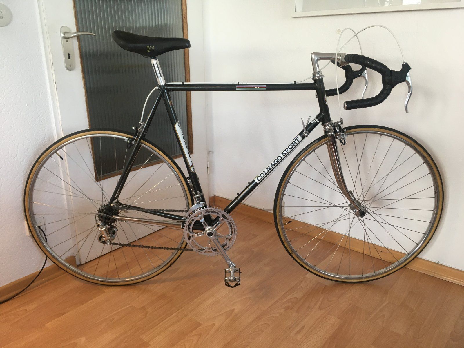

Das Lenkerband täuscht glaube ich etwas...habe mal ein Bild angehangen. Wird aber sicherlich irgendwann noch optimiert falls das Bike nicht gegen ein "echtes" Colnago eingetauscht/in Zahlung gegeben/ersetzt wird;)
Das Lenkerband täuscht glaube ich etwas...habe mal ein Bild angehangen. Wird aber sicherlich irgendwann noch optimiert falls das Bike nicht gegen ein "echtes" Colnago eingetauscht/in Zahlung gegeben/ersetzt wird;)Anhang anzeigen 830444
Ich finde das Band sieht gut aus, klassisch genug aber auch zum Fahren gemacht :daumen:

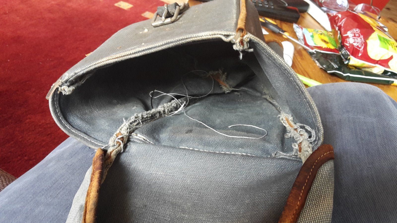

Ich arrondiere gerade den Krempel für Connis Ausfahrt (Grenzerfahrung...), leicht bedenkenvoll.
Schrauben waren auch beteiligt, sogar bei dem einzigen Teil vom Namensvetter aus Pont-de-Vaux, das ich besitze. Einklich fand ich dem Gerät schon immer pottengrottenhässlich, diese seltsame Beule, und anfangs war mir die Montage auch völlig unklar, obwohl halbwegs selbsterklärend. Nun ist es in die Jahre gekommen und hat sich derart zerknautscht, dass erstmal Nadel(son Sichelding)&Faden angesagt waren
- und ein stabilisierender Holzboden (vier 2x10-Schräubsgen). Es grenzt an "Fehlkonstruktion" zu denken, solch ein Onkolyth könne auf Dauer der Schwerkraft und unvollständiger Füllmenge trotzen bei SOLCH einer Form.
Nunja, Namensvetter uuund Geschenk von Mama, sowas schmeiß ich so schnell nicht weg.

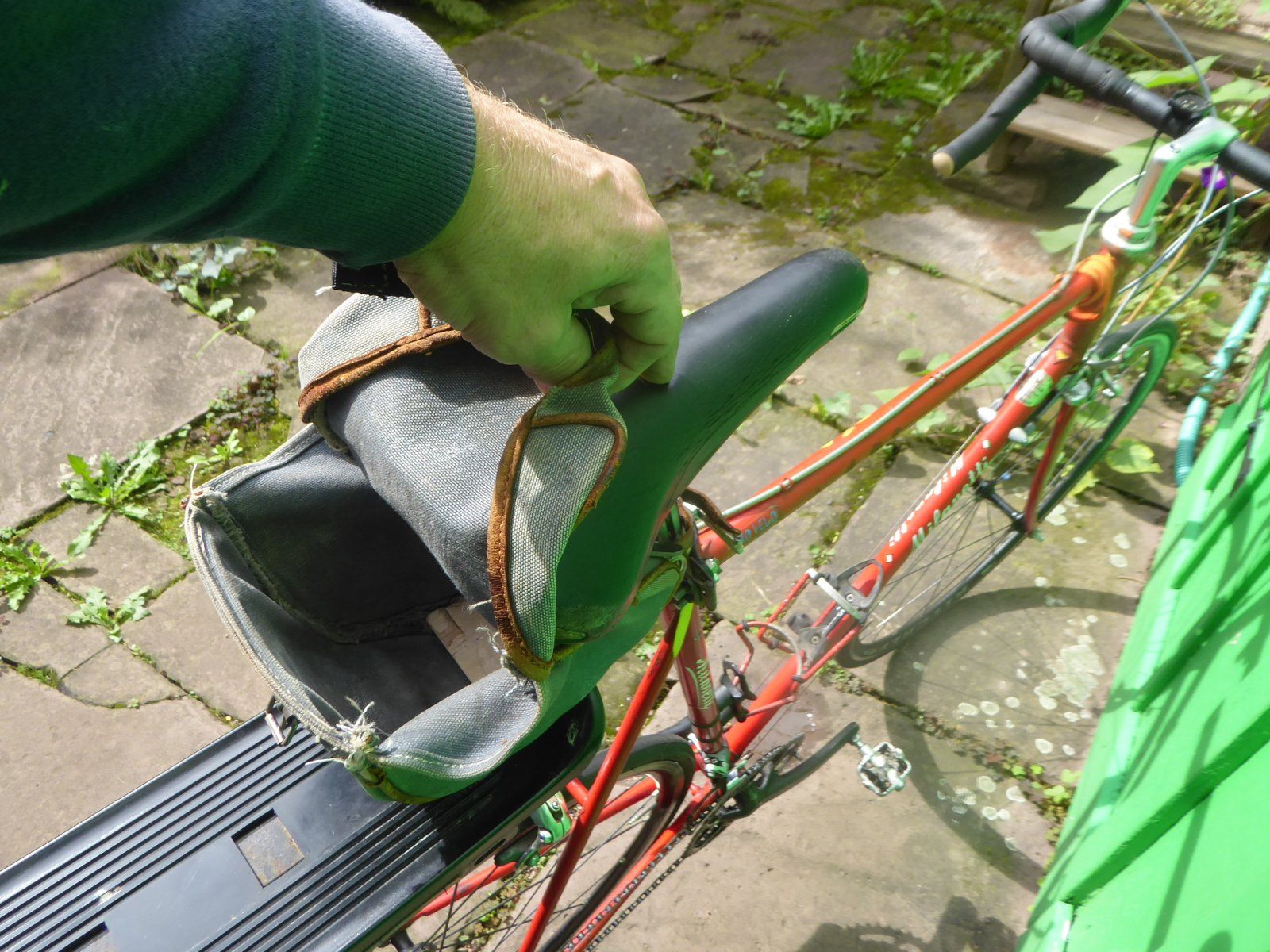

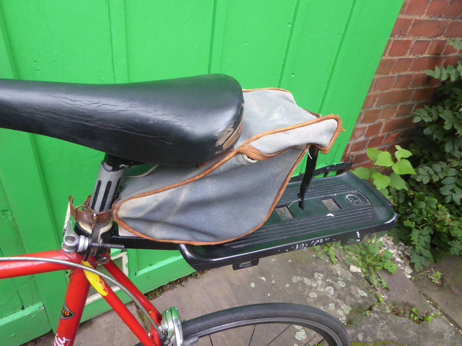

Das andere Dingens: ein ultrabilliger GT (eigentlich noch billiger, nämlich iwo gefunden), bisher mit Vierschraubenmontaasch, was mir mega auf den Zeiger ging. Ich hab den äußerst selten benutzt, aber diesmal wollte ich nicht mit einem Allrounder anreisen, sondern reinem RR. So habe ich ihn mit einem Scharnier versehen und mit einem alten Schnellspanner (auch M6 - yeah! allerdings abgebrochen und verlängert) die andere Seite klar gemacht. Zusätzlich Holzschalen im Klemmbereich zur Schonung der Sattelstütze. - Ich werde sehn, dass ich unter ca. 5kg Gepäck bleibe, so richtig trauen tu ich der Sache nicht.
(Im Täschchen ist ne Ecke des Holzbodens zu sehn, rechts neben ihm das Scharnier)
Aus Shize Gold machen, das ist unser Auftrag! (Bei dem Täschchen hab ich wohl zuerst andersrum agiert:rolleyes:)

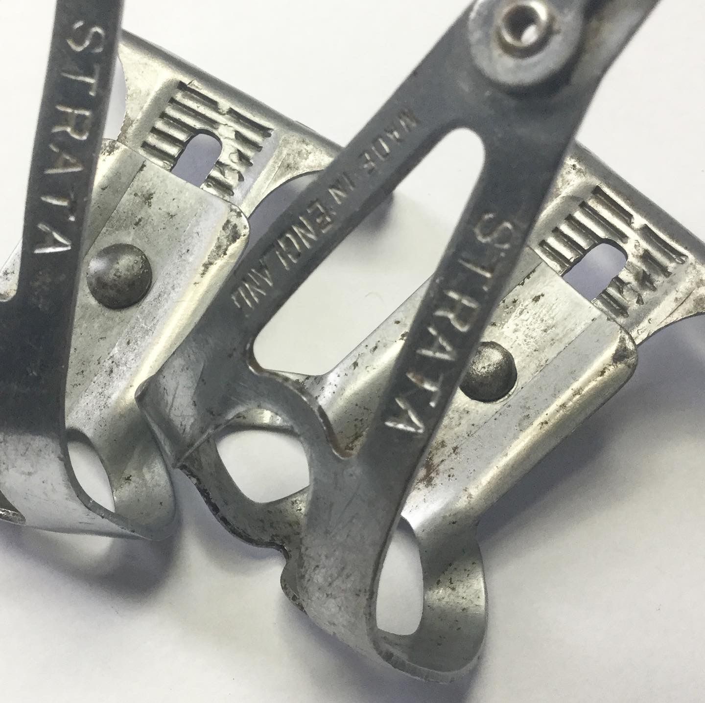

Waren an den Constrictor Pedalen (Boa?) Körbchen dran?

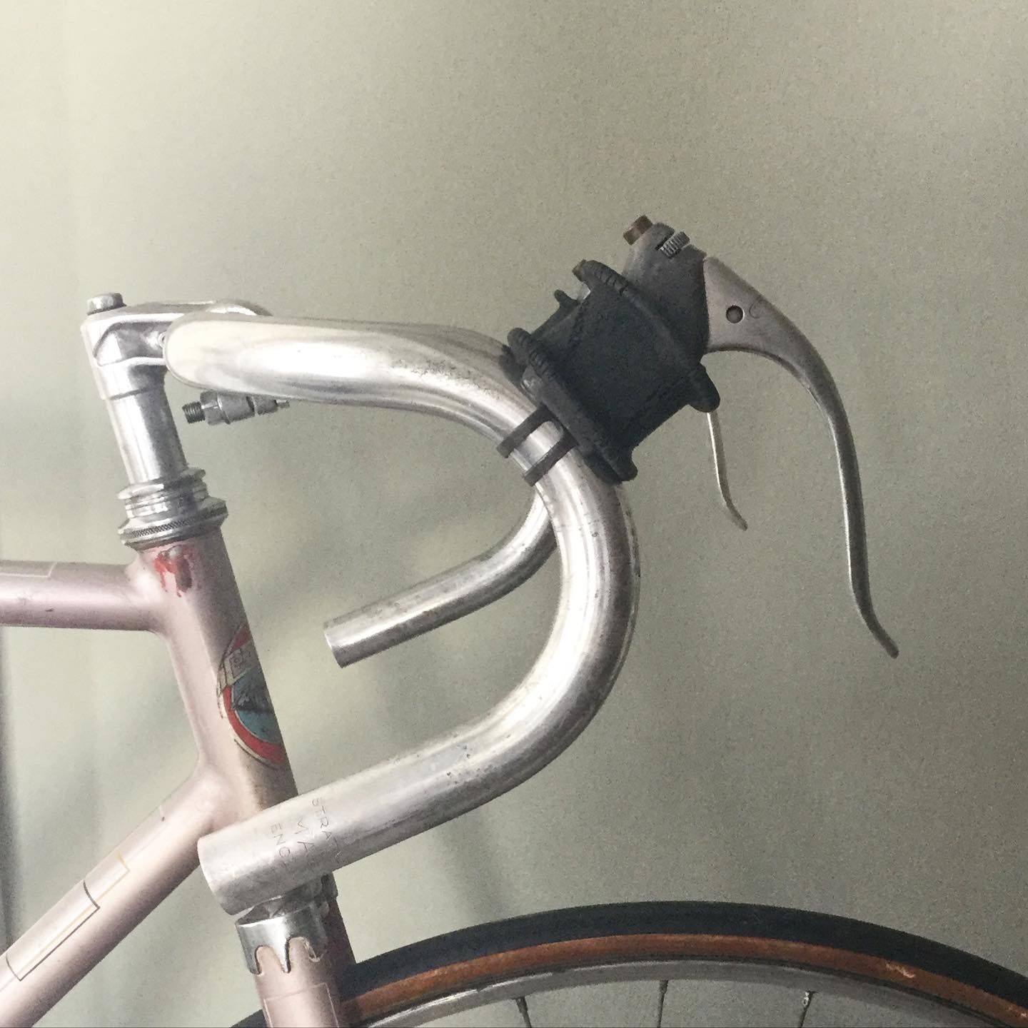

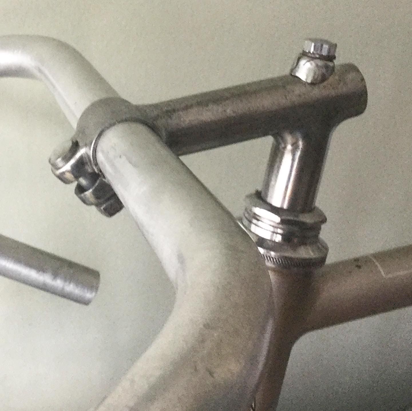

Hab beim Bates, drei Vorbauten ausprobiert (teilweise mit den alten Shims)
Einen Gerry Burges GB in sehr kurz, typisch für die Zeit, aber eigentlich Vorkierg/Pre-War
Einen Tigra France mit golden anodisiertem Oberteil. eingepresst in einen Aluzylinder
Einen Stahl-Vorbau (Presto-Style/Made in England)) von der Länge her ehr italienisch - mein Favorite und letztlich derzeit dran.
Lenker ist ein Daewes Concorde aus Alu

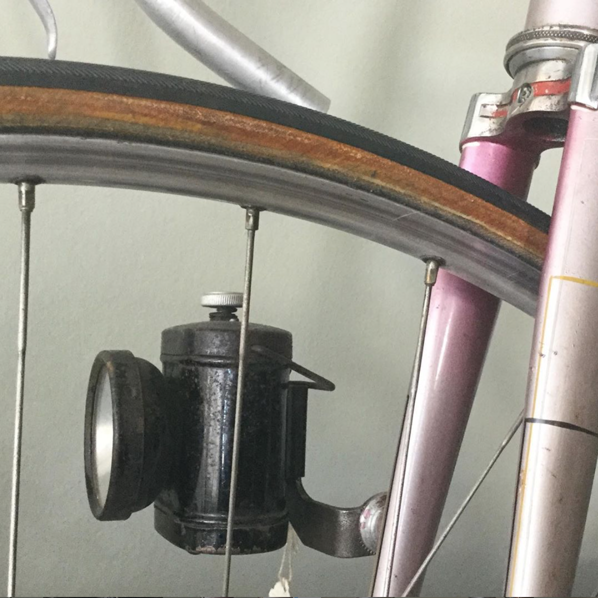

Cool, ist eine Batterielampe?
Ja, aber ich hab keine passende Blockbatterie und ob die Birne noch geht, wage ich auch mal zu bezweifeln. Aber theoretisch sollte man die noch ans Laufen bekommen.
Übrigens, die Pedale waren ohne Haken und es gibt auch keine Möglichkeit welche anzuschrauben. Laut Velobase handelt es sich um so genannte Lightweight Rat Trap aus den 30er Jahren.
Ja, desswegen hatte ich gefragt, ich hab nämlich ein paar Strata Adjustable Hooks hier und wollte die an meine Boa Pedale schrauben aber das geht irgendwie nicht. Ich dachte die Kombi hääte ich schonmal gesehen, wohl ein Irrtum. An die Brompton B8 passen sie nämlich auch nicht.

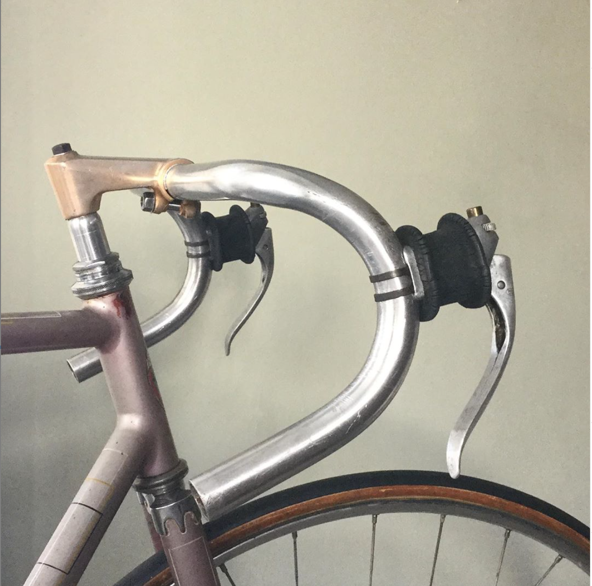

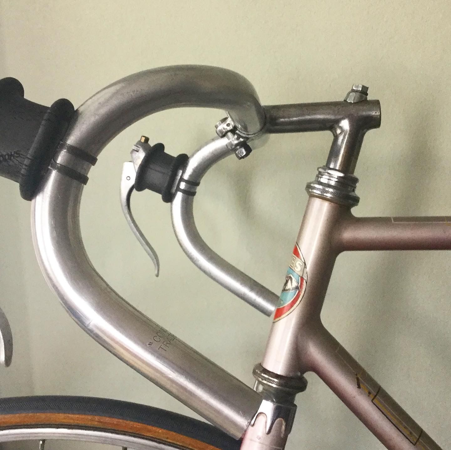

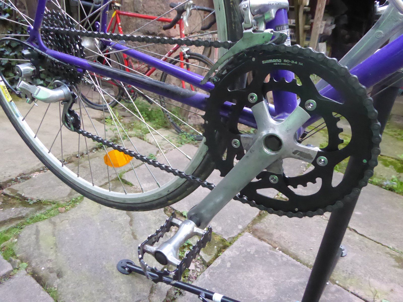

Nachdem ich das Rad einer guten Freundin (Stgt er Raum) bergtauglicher gemacht habe (kleinster 34-32 statt 39-28)
freu ich mich zunächst zum wiederholten Male, was bei Shimano so alles geht. Was nicht ging: 3fach mit RSX-Hebel, selbe Kurbel, 3fach Umwerfer. Das schleift fast überall.

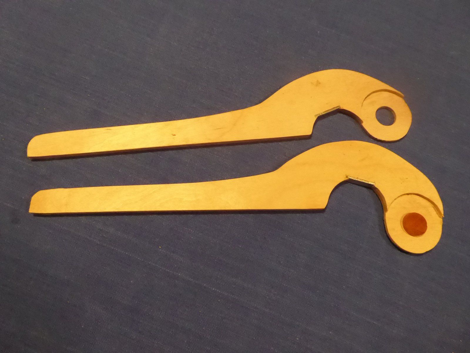

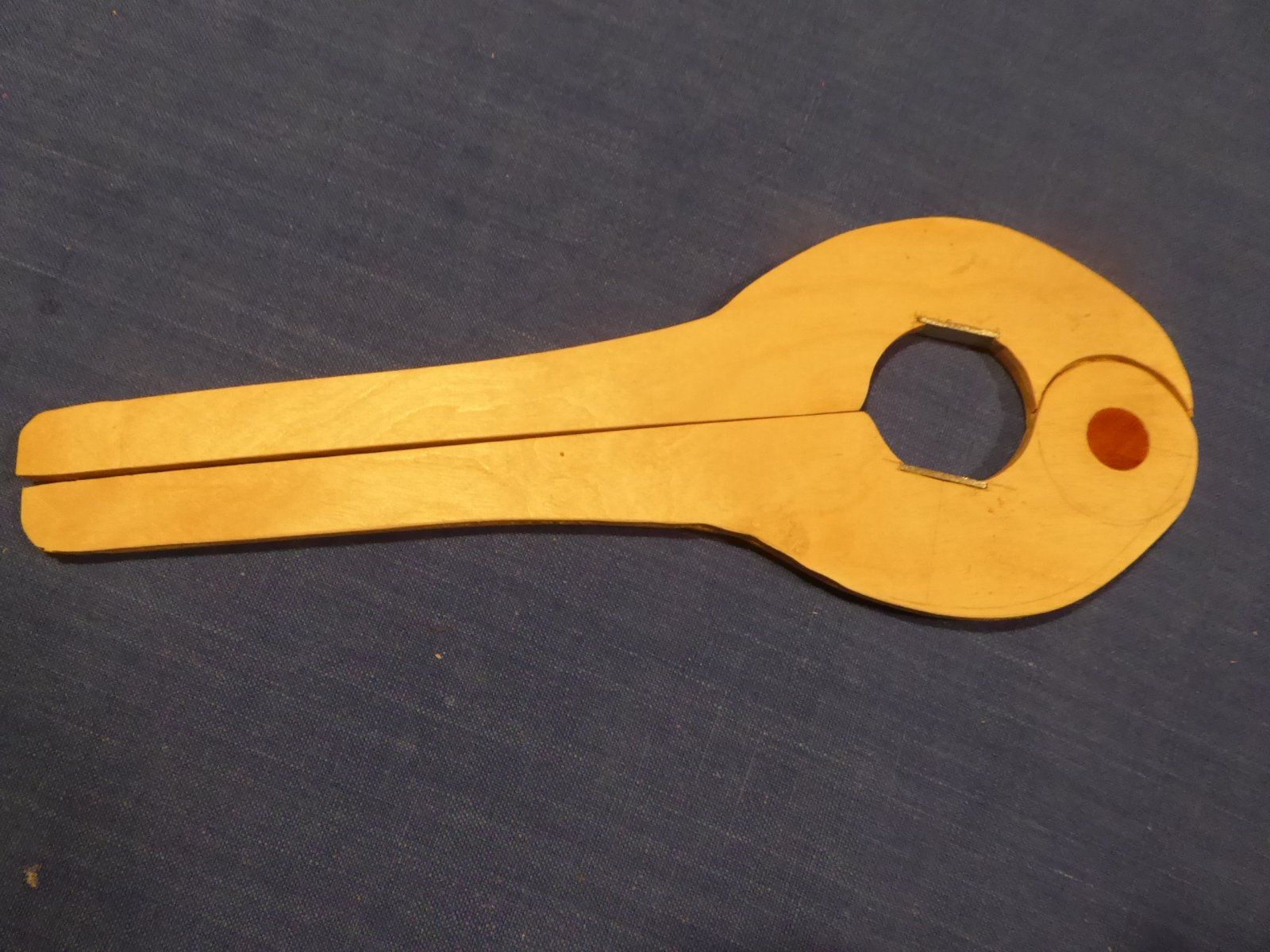

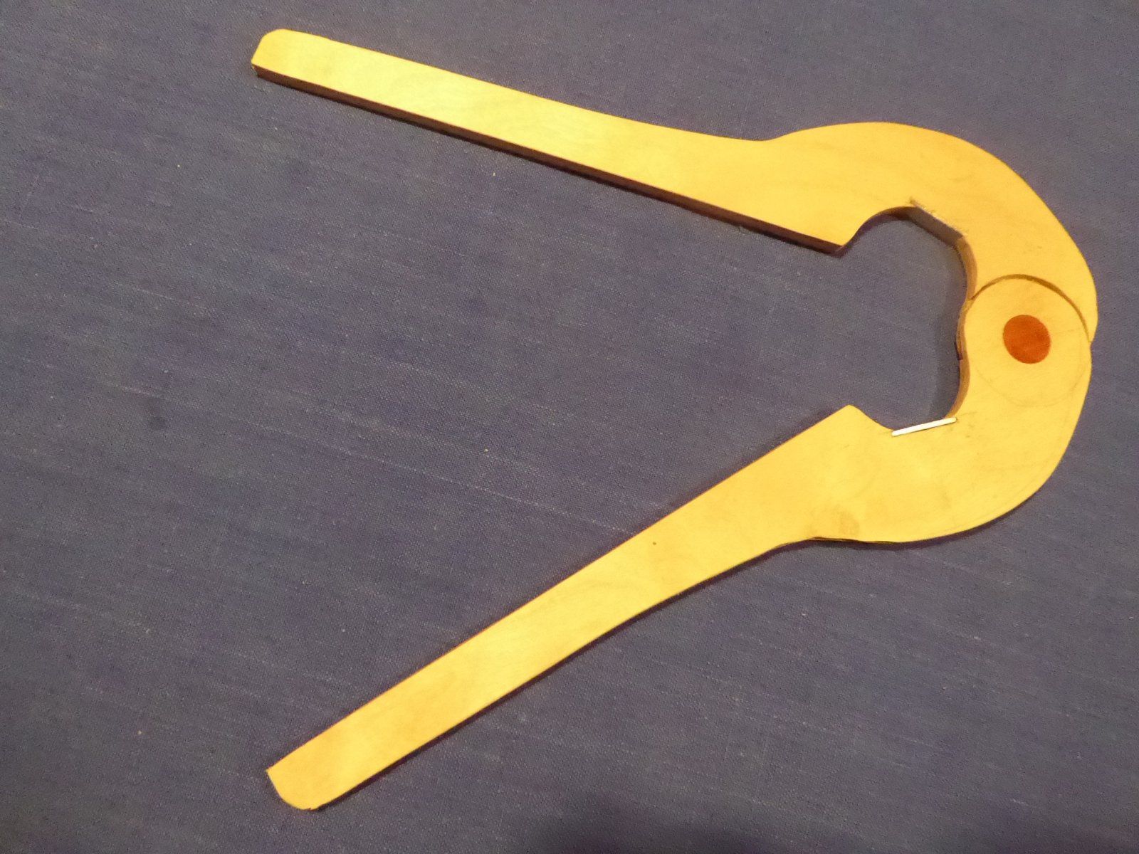

Und was ist das?
Ich hoffe, es niemals anwenden zu müssen, weil ich auch nicht recht weiß, ob das funzt (passen tuts). Wird künftig als Notfallwerkzeug für ITA- Treterei mitgeführt.
Wahrscheinlich gaga. Aber es macht mir viel Spaß, mich in so eine Aufgabe zu verbeißen.
Material: Fliegersperrholz/ Achse Doussie
