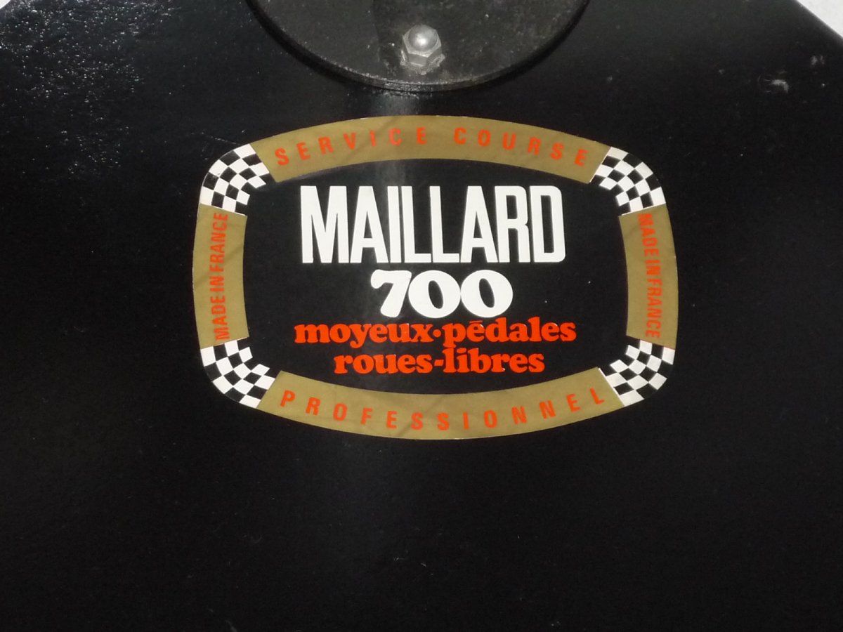

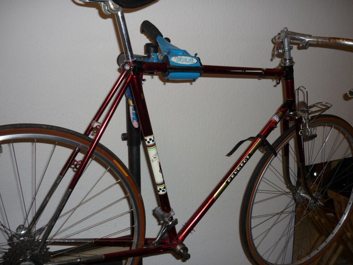

Es hat ne Weile gedauert, bis dies Teil auf Umwegen endlich zu mir gekommen ist:
image-jpg.251878
image-jpg.251880
Bilder vom @faliero
Nach der richtigen Farbe zu schauen war mir jetzt zu blöd, immerhin habe ich einen neuen Aufkleber spendiert:
Anhang anzeigen 273716 Anhang anzeigen 273717 Anhang anzeigen 273718 Anhang anzeigen 273719
Für die Verlegung in die Werkstatt brauche ich dann noch mal nen Kran, das in-die-Wohnung-schleppen nach dem Entrosten und Lackieren der Platte war im Wortsinne ganz schön heavy:D
Und dann gibt's wohl noch mal neue Gummis für die Kralle...
irgendwie mag ich dieses geklemme am OR immer net

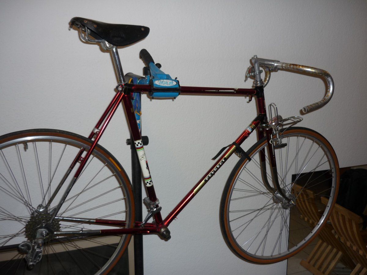

Mir ist ein Gitane zugelaufen.! Es ist richtig abgerockt. Nach einer gründlichen Lackreinigung sieht es nun hübsch aus. Finde ich ..
Naben Normandy Luxe :D Lrs ist auch ok
Bremsen * * Mafuck Racer, und Bremshebel aus meiner kiste, Kurbel sugino Mighty mit lager sind ok.
Alles bis hierhin gefällt.
Schalterei war Huret hebel u. Umverfer, Gipiemme Schaltwerk. <

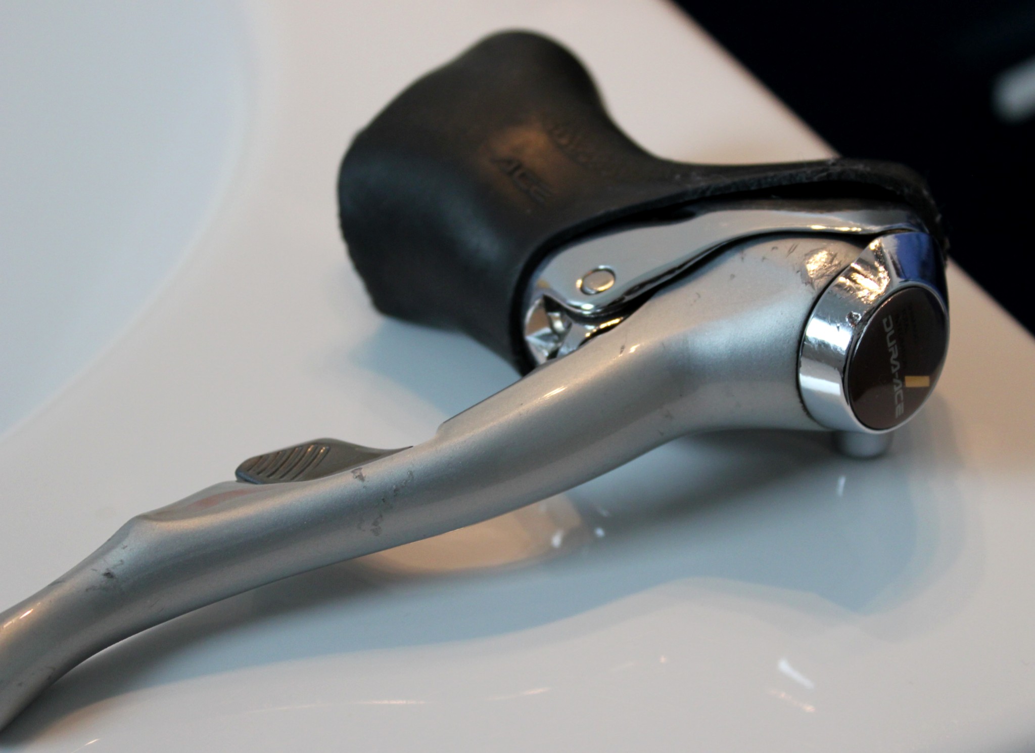

Ich bin gerade dabei, die günstig erstandenen DuraAce-STI's etwas aufzuhübschen... (nochmals danke an [user]chris tirol[/user], von dem auch die Ursprungs-Bilder stammen)
Zustand nach Kauf:
...so sieht der rechte Hebel nun nach 6-8 Stunden Arbeitszeit aus:
Die Schalteinheit demontiert und den abbläternden Chrom abgepult - ging aber nicht viel weiter als eh schon ab war. Dann den Chrom runtergeschliffen und den Griffkörper geschliffen und poliert. Der Hebel selbst ist ja lackiert, da lässt sich nicht viel machen.; ich habe da nur ein bißchen mit Lackpolitur rumgemacht. Dann das Ganze wieder zusammengesetzt. Puh, die SLR-Feder ist echt fummelig...
...und ein neues Logoplättchen vorne aufgeklebt :D
Der VAR gehörte dem ehemaligen Bianchi-Importeur....:D:D:D
Und massiv ist er wirklich.
Viel Spass damit!

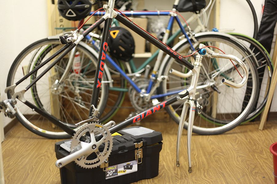

Giant Cadex 980c für meinen Kumpel... leider No-Budget mit nem wilden Teilemix (aus jedem Dorf ein Hund)... es fehlt noch ein passender LRS...

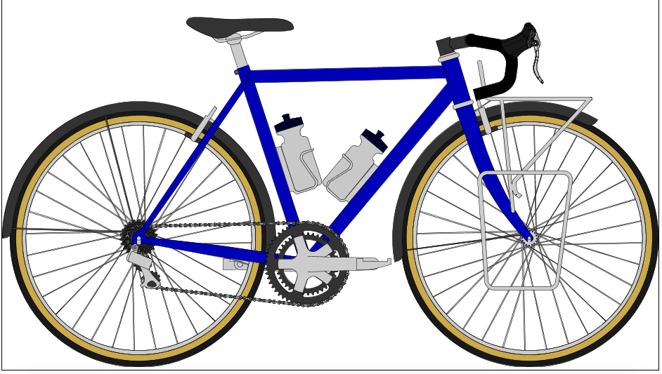

Das Blaue mit der weißen Banderole?
