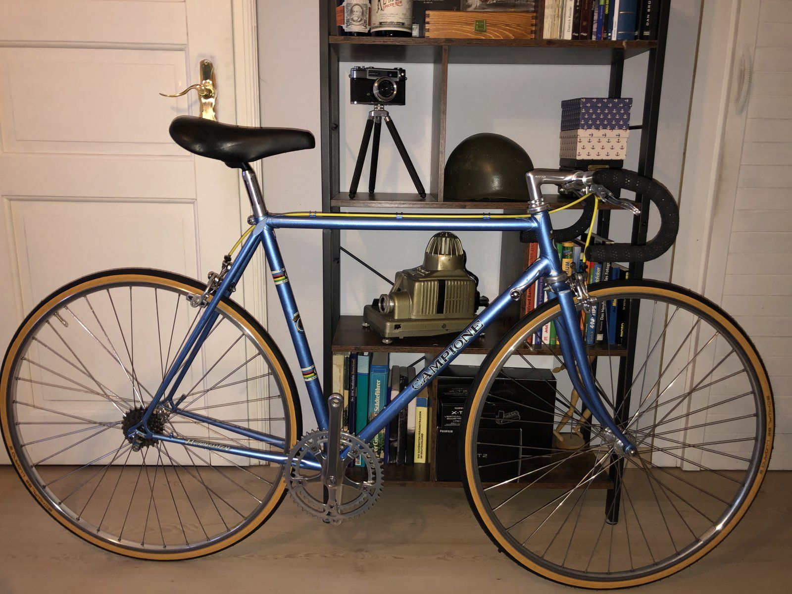

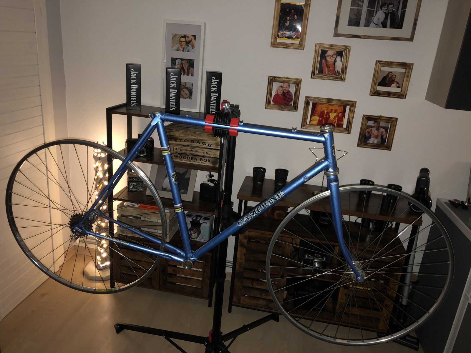

Für meinen Belgier habe ich einen mavic 500 nabenatz eingespeicht.
Läuft ziemlich gut für das erste mal.
einen kleinen höhenschlag muss ich noch korrigieren

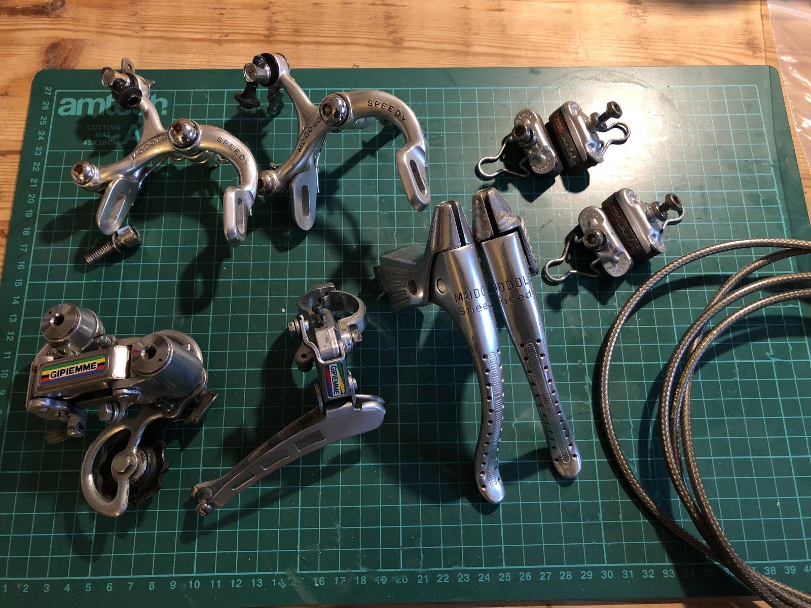

Hier weder ich die gipiemme ch. Sprint Kurbel / schaltkomponenten montieren. Mit gipiemme sprint pista Pedalen
Die passende gipiemme Sprint Sattelstütze ist schon da mit einem schönen Cinelli unicanitor 😍
viele Grüße Martin

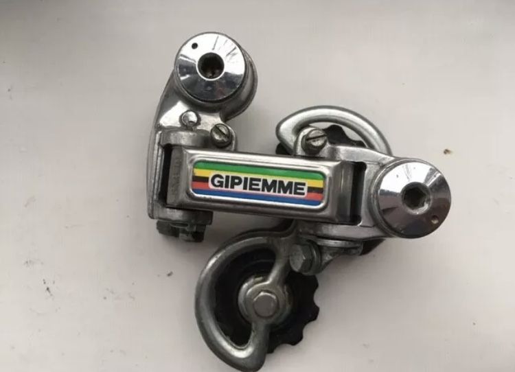

Hallo nochmal,
was wäre eine schraubkranz Empfehlung für dieses Rad?
Auf der mavic 500 und in Kombination mit dem Gipiemme Dual Sprint
Im Moment ist ein Dura ace 6 fach Kranz drauf
Kann es bisher leider nicht zuordnen

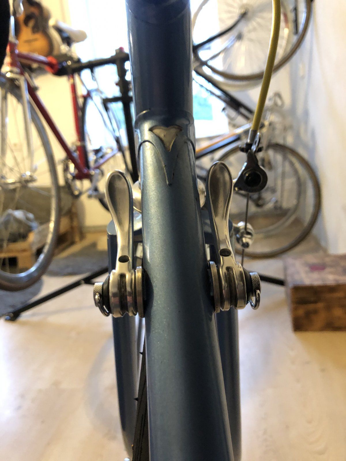

Die letzten Tage habe ich die Roststellen des Colnago freigelegt und soweit wie möglich entrostet. Besonders das Oberrohr und das Unterrohr sind betroffen:
Es gibt immer noch Rostreste im Rohr, aber bei 0,6 mm Wandstärke habe ich lieber rechtzeitig aufgehört zu schleifen...
Ich schätze 20 bis 30 % Lack sind da weg.
Die rechte Sitzstrebe wurde schon öfters ausgebessert, die Ausbesserungen habe ich leicht angeschliffen und dann poliert, damit wenigstens die Oberfläche schöner ist. Aber neue Schäden gibt es dort auch:
Dagegen sind die anderen Bereiche fast "schadensfrei":
Dort kann ich sehen, dass helle Grundierung nach dem Ausbessern durch den Decklack durchschimmert.
