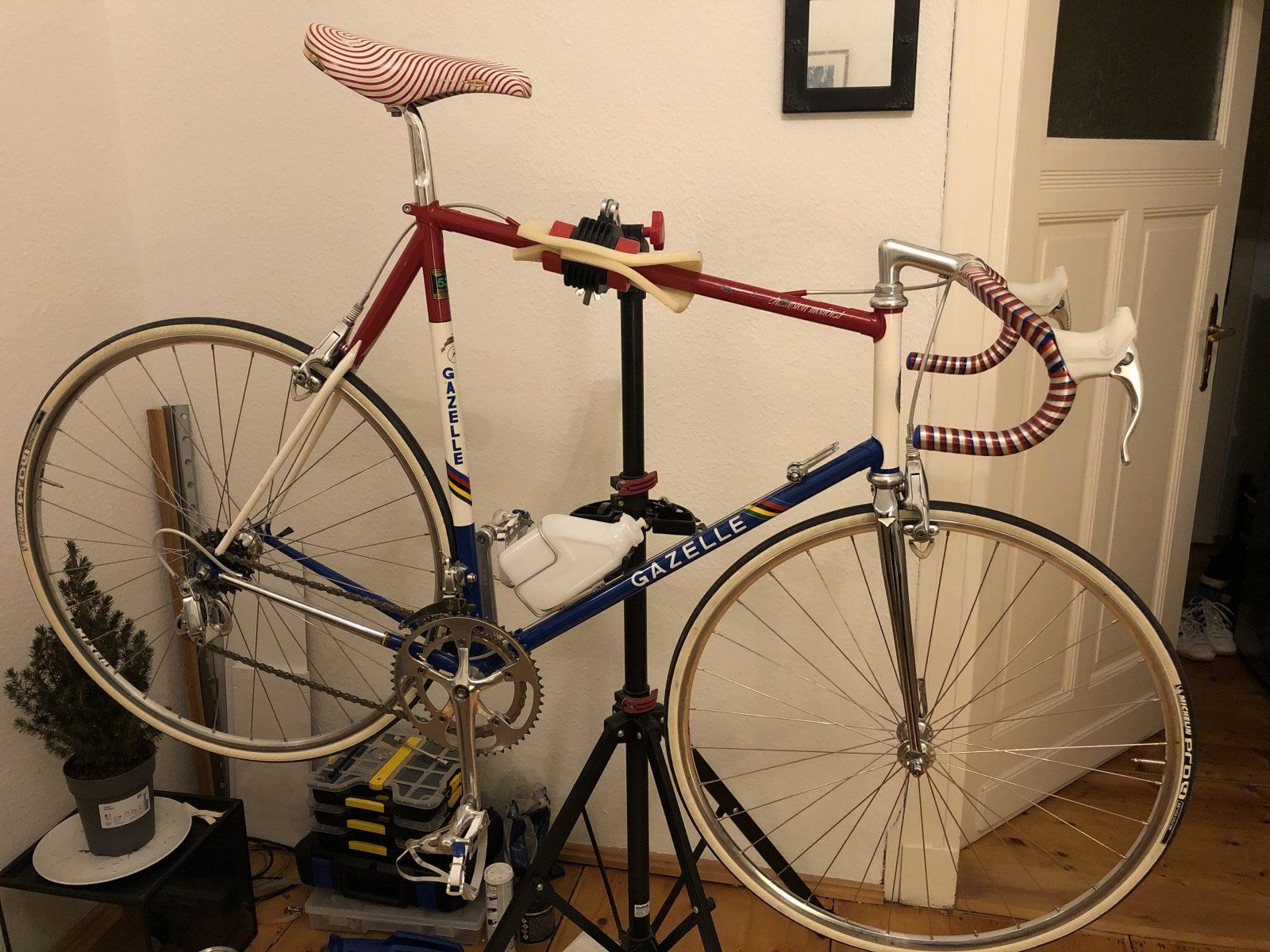

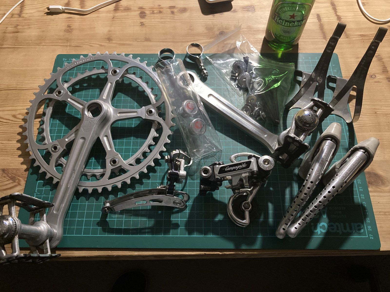

Ich habe mit dem chesini weiter machen wollen aber
die Kurbel berührt die Kettenstrebe und das bereits lose gesteckt
Falsche Welle im tretlager ?

Ich habe dies Campa Lager drin
Welches ist es
bzw. welches benötige ich in ita für die super record Kurbel ?
Welches ist es
Mir fällt gerade noch ein: Ist die Welle asymmetrisch? Ggf. umdrehen ;)
Nicht, dass ich der Campa-Experte wäre, aber ich glaube, Du brauchst für ITA eine 113 mm Welle.
115,5, wenn die Kurbel ab 78 produziert wurde, davor 113. Dein kleines Kettenblatt ist aber falschrum montiert, normal schauen die Kettenblattmuttern nicht raus.
