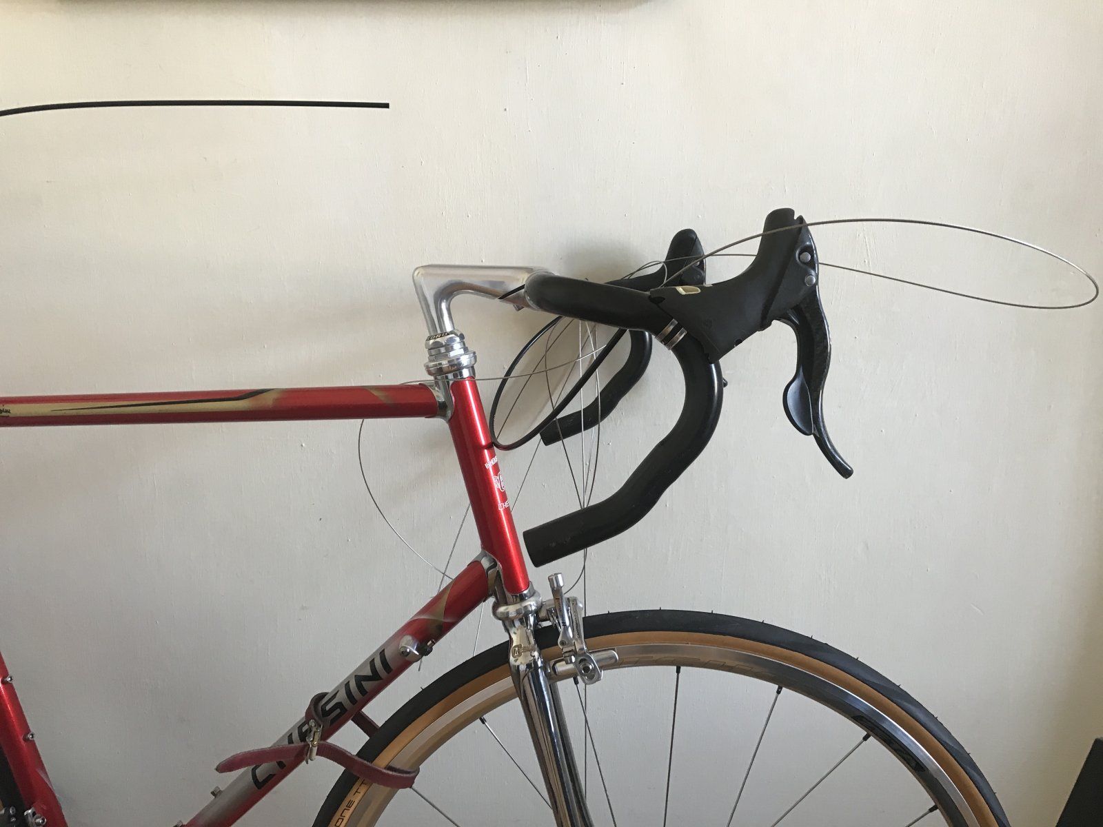

Momentan bereitet mir diese Projekt viel Freude.
Ich hadere aber sehr damit wie ich die STIs da dran einstelle.
Vielleicht lohnt sich ja doch ein moderner Compact lenker?
was sagt Ihr?
Ausprobieren. Dank der hohen Nachfrage und des grossen Angebots gibt es viel Auswahl auch im günstigen Bereich.

Sieht so nach zu langem Vorbau und zu wenig Auszug aus. Wenn Du einen etwas kürzeren Vorbau nimmstund einen cm mehr ausziehst, dann musst Du den Lenker nicht so unschön nach oben verdrehen.

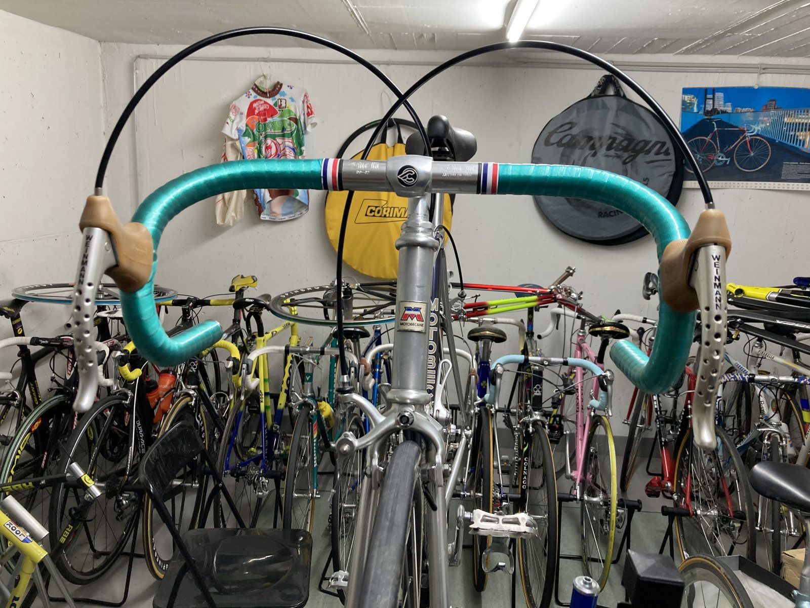

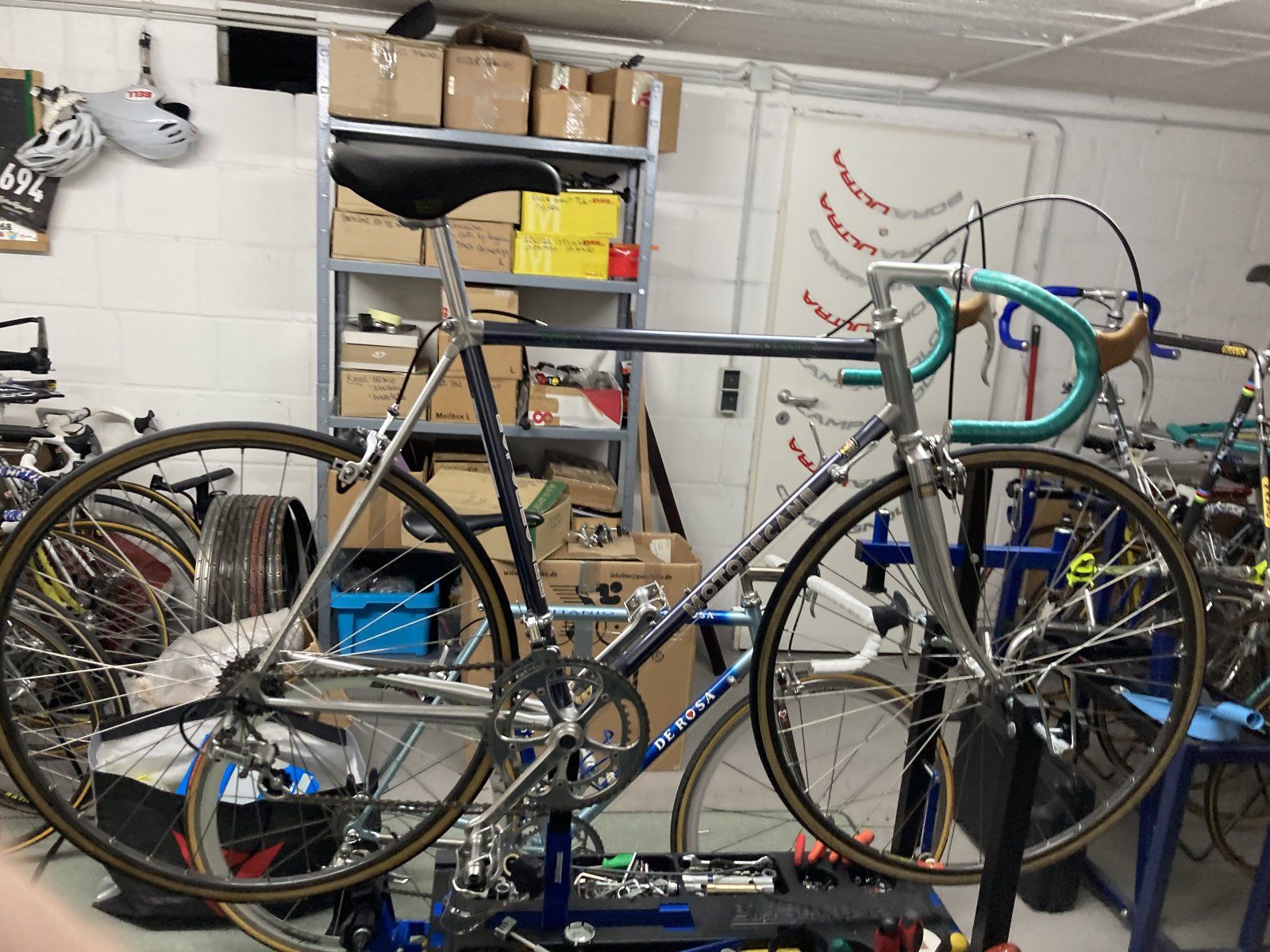

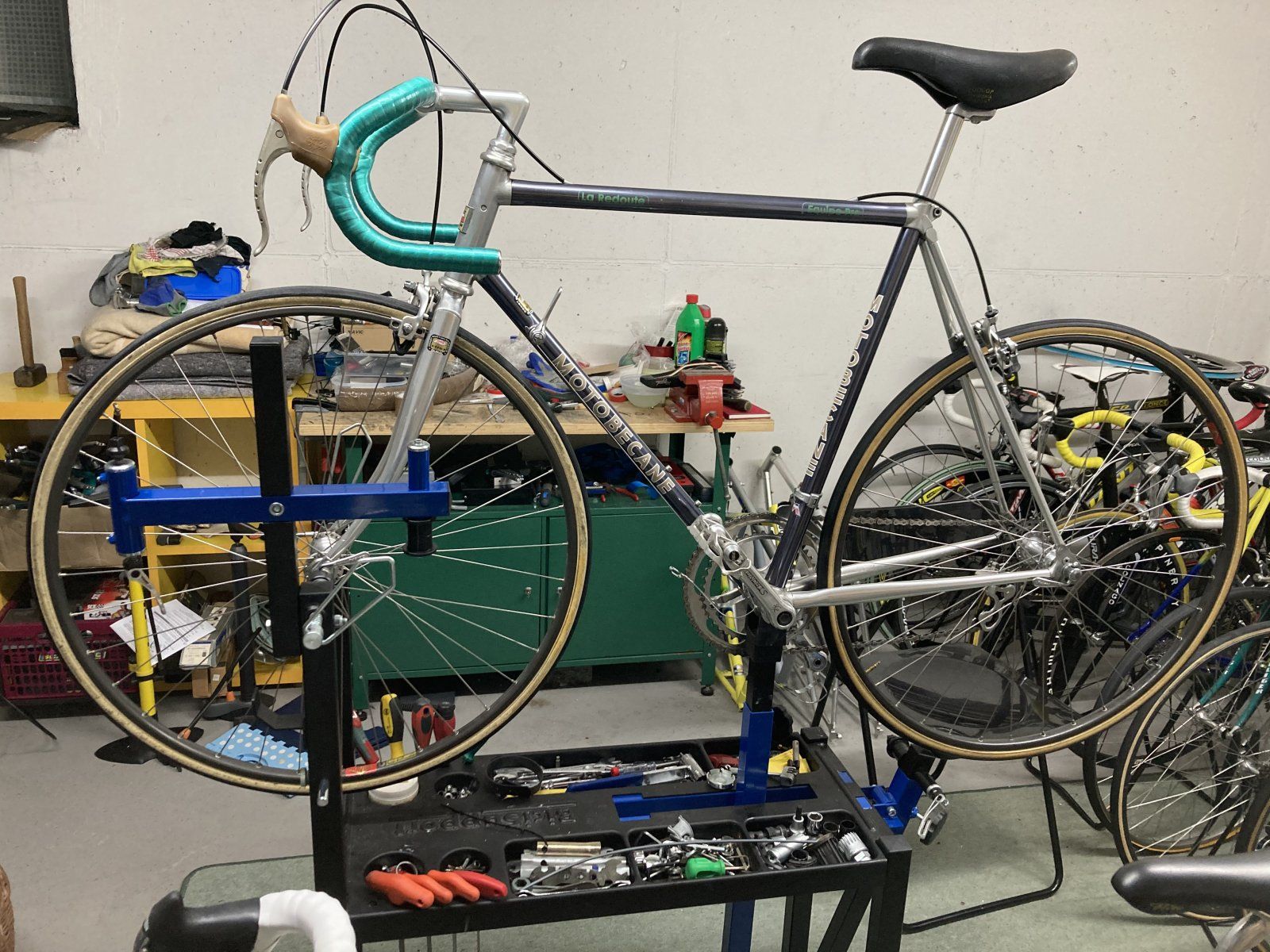

nachdem endlich die letzten Teile, sprich die Hoods angekommen sind ist mein La Redoute-Motobecane bald nahezu fertig - noch einen TA Flaschenhalter und dann ... ach ja 1 Paar weisse odre schwarze Christophe Pedalriemen fehlen auch noch ansosnten schon ganz manierlich
nun gehen mir aber schon mal langsam tie Verschleißteile aus wie z.B. Bremsinnenzüge - musste hier schon auch wenn sie größere Birnen haben Shimano nutzen, da keine Campagnolo mehr vorhanden

Das lenkerband!! uiuiui Lecker. Wo muss ich mich dafür anstellen?
und wo ist das zeitlich einzuordnen? Geht das bis in die späten 70er zurück?
das ist "Benotto-like", Made in China Shiny in grün, hab's von @knutson22 bekommen - dieser blau-grüner Ton passt m.A.n. sehr gut zur grau-blauen Rahmen-Eloxierung
Benotto ist man im von Ende der 70er und im Profibereich bis Ende der 80er - Das Rad selber ist ein Nachbau des Teamrades der La Redoute-Motobecane auf Bsis eines Vitus 979 Duralinox
Was wiegt das Motobecane am Ende?

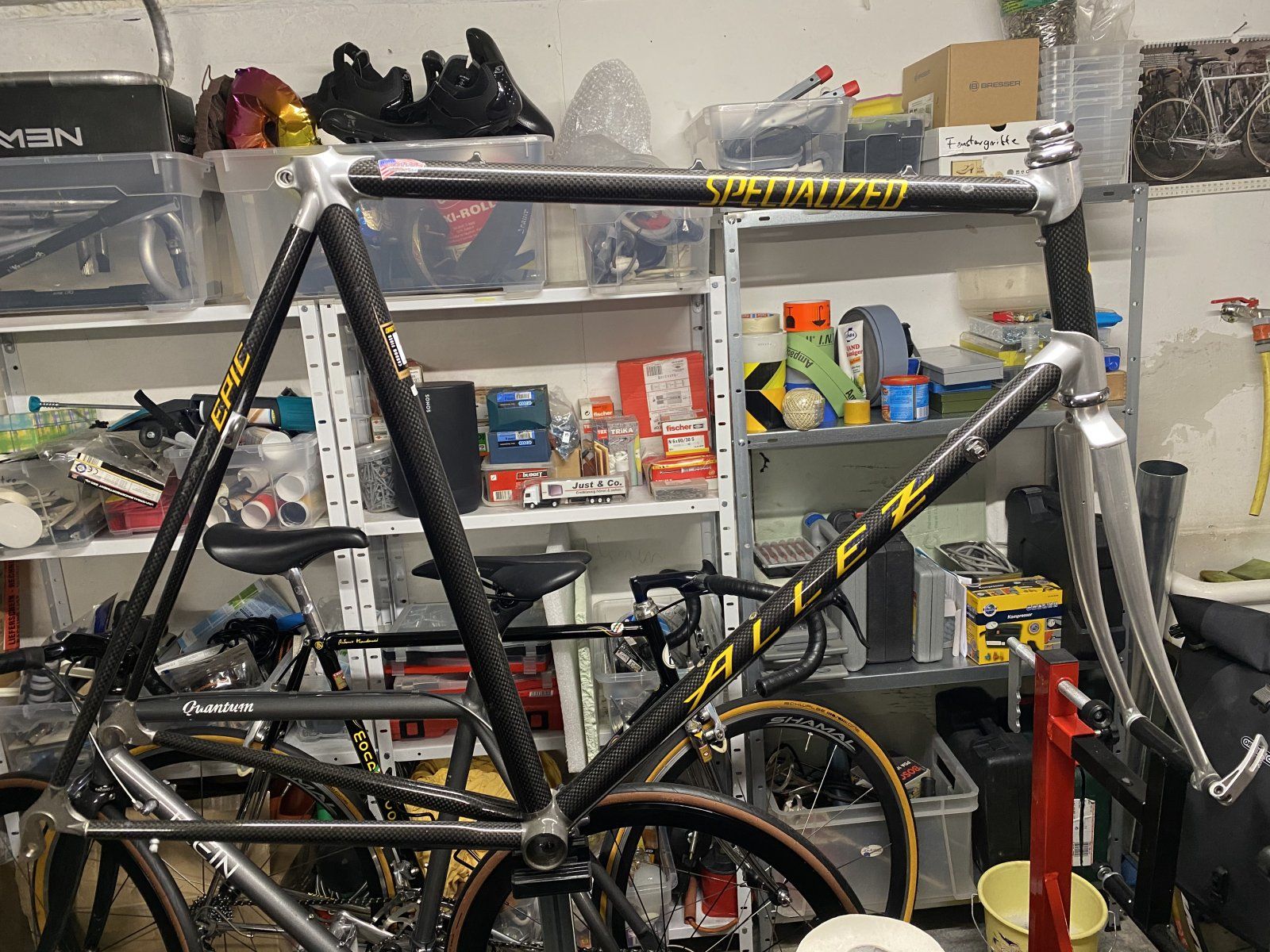

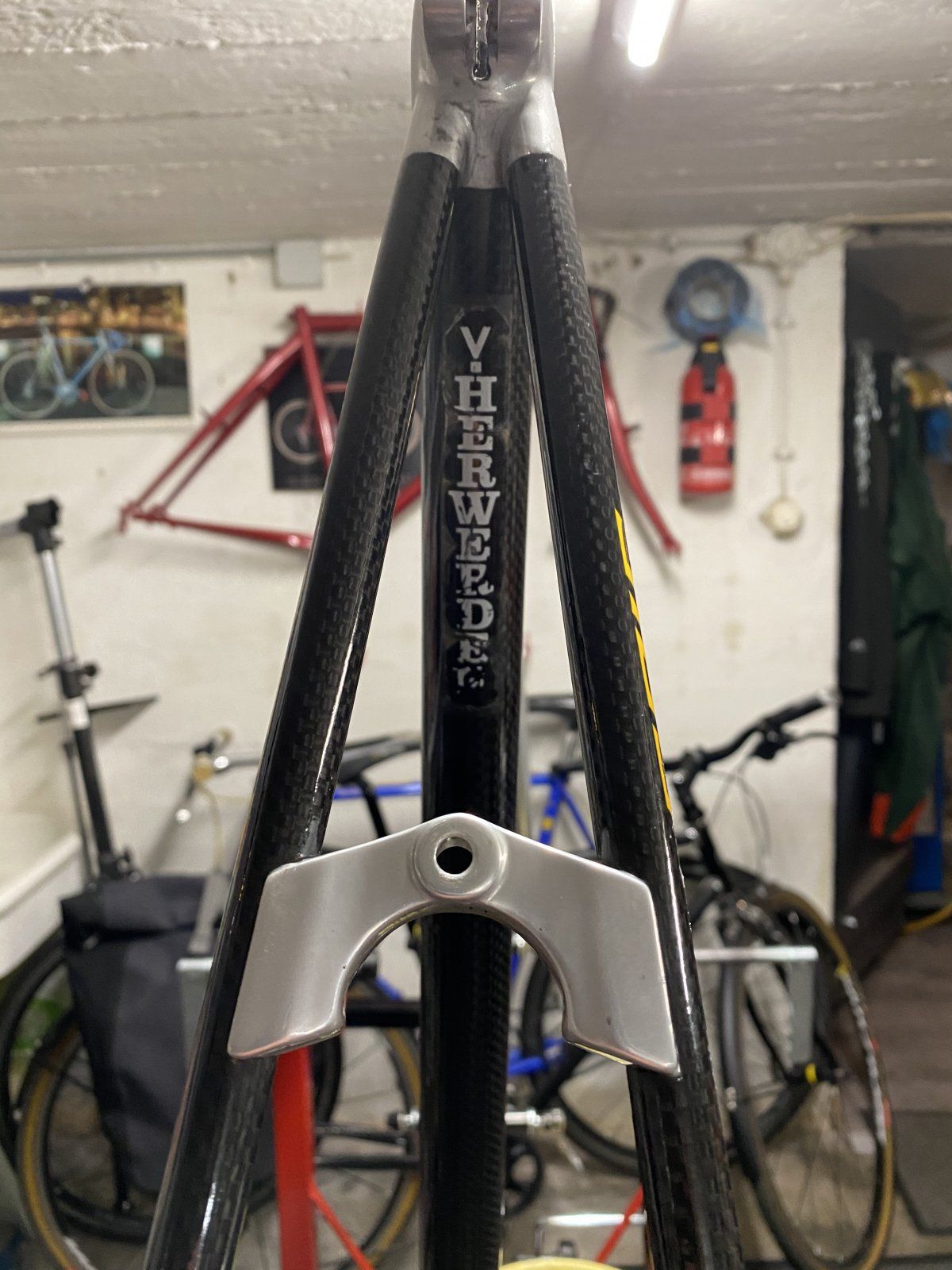

Gestrippt und gereinigt. Alles okay. Konnte keine Schäden an Verklebungen oder Rohren feststellen. Mal schauen, was draus wird...
Wurde wohl mal in Den Haag gekauft. Van Herwerden ist da immer noch Specialized Händler.

hab noch ein paar alte Ale (...es steht halt Made in Italy drauf) Pedalriemen in der Kiste gefunden - das Motobecane wiegt somit inkl. der Riemen 8.180g damit ist in der gleichén Gewichtsklasse meines KAS Vitus FKC9 von 1988 mit komplett MAVIC 1000 SSC
Ich habe auch mal so eines besessen, war so gut wie neu und komplett original, inklusive Specialized-Dackelschneider (so 19, 20mm). Das war so dermaßen brutal hart, es war kein Spaß, das zu fahren. Ich habe dann zufällig Specialized "Turbo" gefunden, Slicks in gemessenen 26mm, mit denen ging es.
Mein Fazit also, benutze die breitestmöglichen Reifen, die Gabel ist echt fies.
Das ist ein ordentlicher Wert - mein Alu-Carbon Faggin (2008) soll mal 8,irgendwas kg gewogen haben (hab es nie nachgewogen). Wobei da auch keine Teileauswahl mit der Waage stattfand.
Danke für den Tipp. Ich werde es irgendwann ausprobieren. Ob das Rad von mir gefahren wird, steht eh noch in den Sternen. Konnte dem „Angebot „ nicht widerstehen. Wie so oft, hab ich eigentlich nicht gesucht.... ;)
