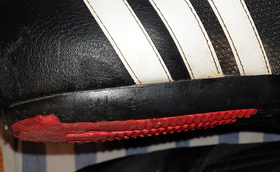

Nun ja Schrauben ist vielleicht der falsche Ausdruck.
Ich klebe mir ein.
Genauer eine Sohle.
Bei meinen eine heißgeliebten Adiletten.......:
.................schwächelt eine Sohle:
Also alles gereinigt, großzügig mit Pattex bestrichen................:
........... zwanzig Minuten "ablüften lassen und dann doch geschraubt.
Aber nur die Zwinge zu:
Nach drei Tagen soll das Zeuch end fest sein.
Daher werde ich erst nächste Woche wissen ob es wirklich geklappt hat, bin aber sehr optimistisch.

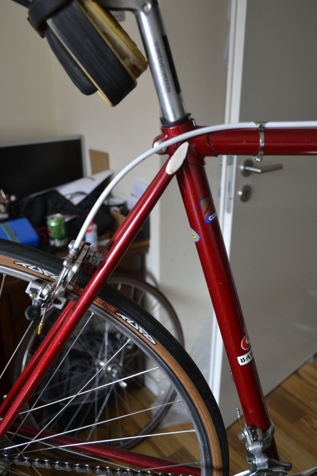

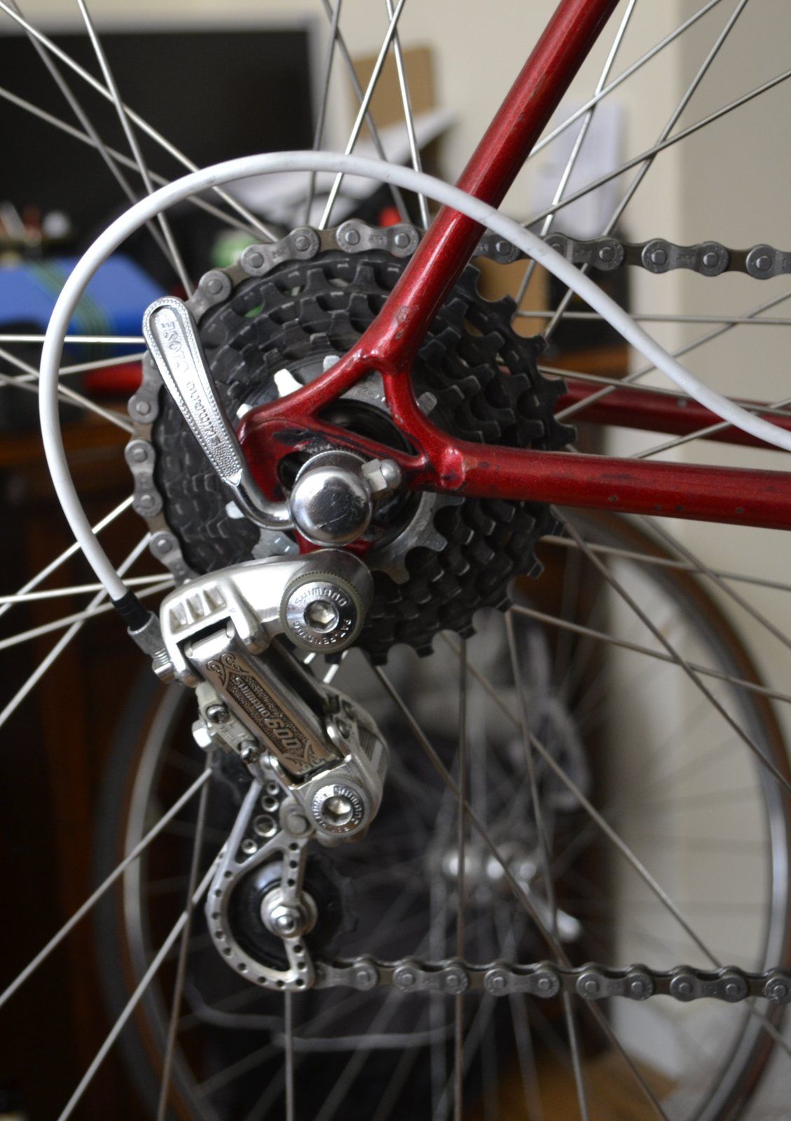

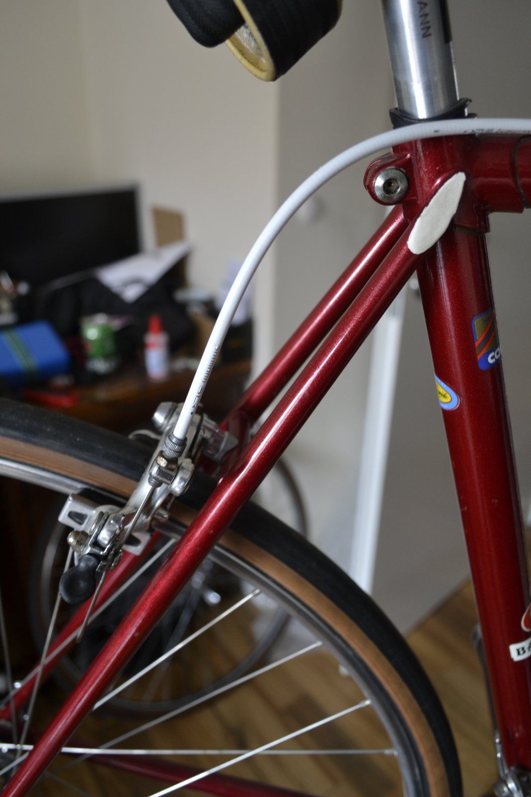

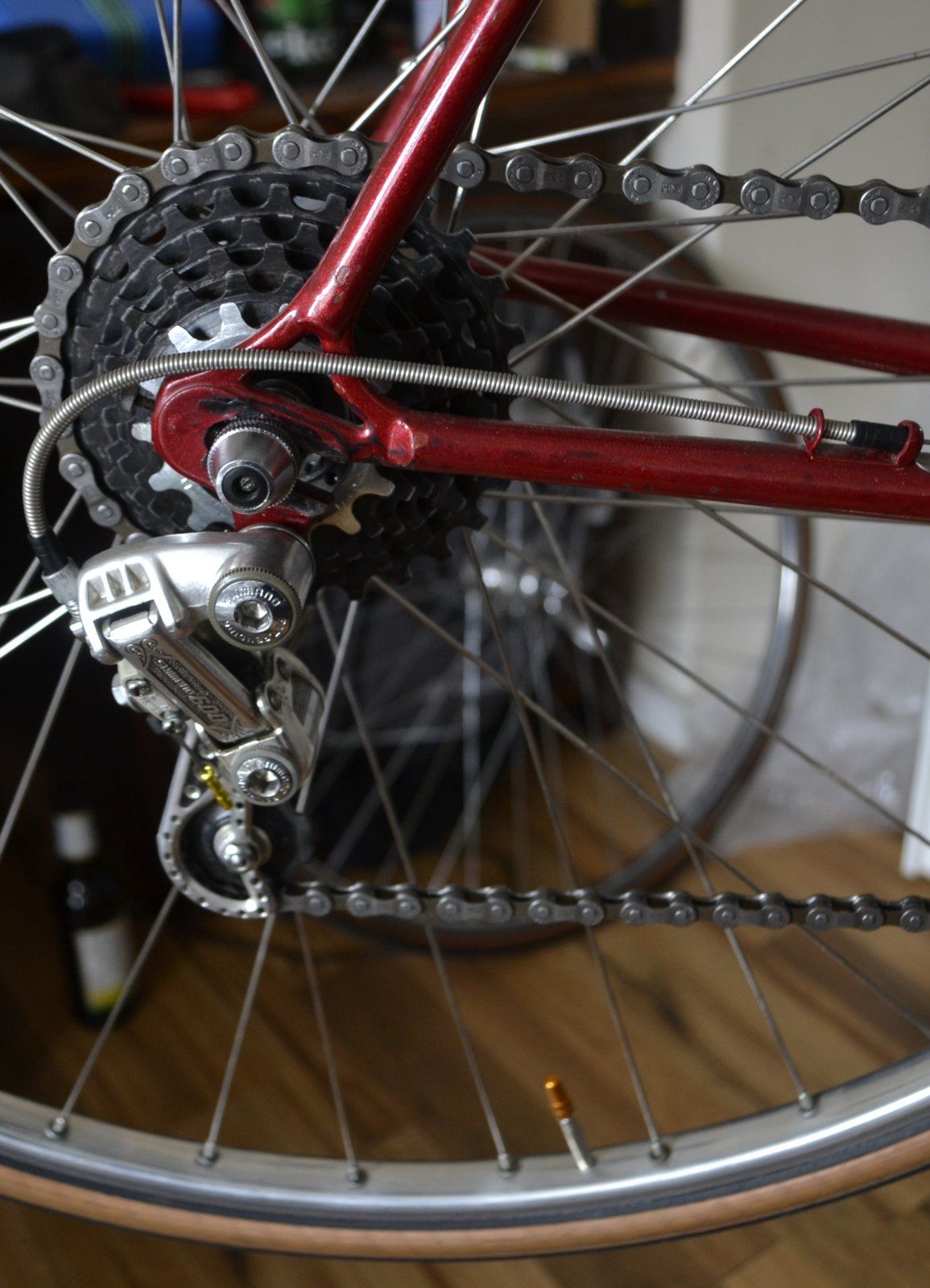

Habe ein paar kleine Korrekturarbeiten gemacht...
vorher:
nachher:
...damit Bianchi-Hilde nicht denkt seine Bemühungen für eine Welt mit kurzen Hüllen und korrekt ausgerichteten Schnellspannern seien vergebens.

Kein Kontaktklebern ist hoher Anpressdruck entscheidend für die Festigkeit der Verbindung, nicht die Dauer
Ok,
ich vermute aber mal das es nicht schadet den Schuh als gepresst zu halten.
Die Dauer von drei Tagen bis end fest habe ich von der Verpackung "abgeschrieben".
Mille - Greetings
@L€X
Ok,
Mille - Greetings
@L€X
Das ist die Auslüftzeit.
Für die Festigkeit nicht entscheidend, wenn man die Schuhe 3 Tage stehen lässt, reicht das.

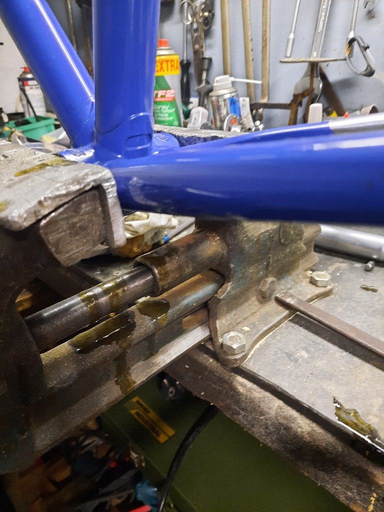

Bevor der Gios Rahmen aufgebaut wird, galt es den guten Zustand der Rohre innen zu konservieren Dafür kam wie immer die Becherpistole mit Fluidfilm zum Einsatz, zum Glück hat Aldo ein größeres Loch im Steuerrohr gelassen , so das die Düse ins Oberrohr gelangte.
Bei der Gelegenheit gleich mal die Ausfaller gecheckt
Die Werkstatt sieht noch etwas wild aus, da letzten Monate nur Arbeiten abseits der Klassiker anstand. Nach einiger Zeit kam die Suppe schon raus, ich denke am WE kann ich mit dem Aufbau beginnen.
