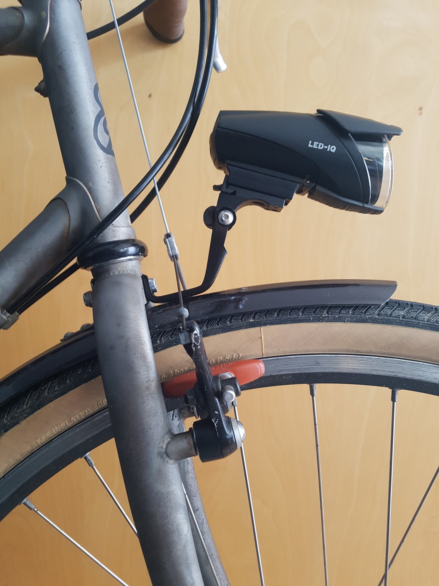

Schwingt das nicht zu arg?
Nicht merklich.
Der Halter ist gefalzt und liegt zudem am Blech an.
Probefahrt steht allerdings noch an.
Edit:
Beim original Halter ist der Schwerpunkt auch ziemlich weit hinten.
Habe eine Lösung für Canti gebraucht.
Das Auge, welches sich um die Inbusschraube legt könnte noch ein bisschen enger zusammengedrückt werden.
Das müsste dann bei B&M in den Schraubstock gespannt werden.
Ist ein Foto, des Standardhalters, aus dem Netz.
Der würde mit dem Querzug der Cantileverbremse kollidieren. Deshalb ja meine Bastellösung.😉

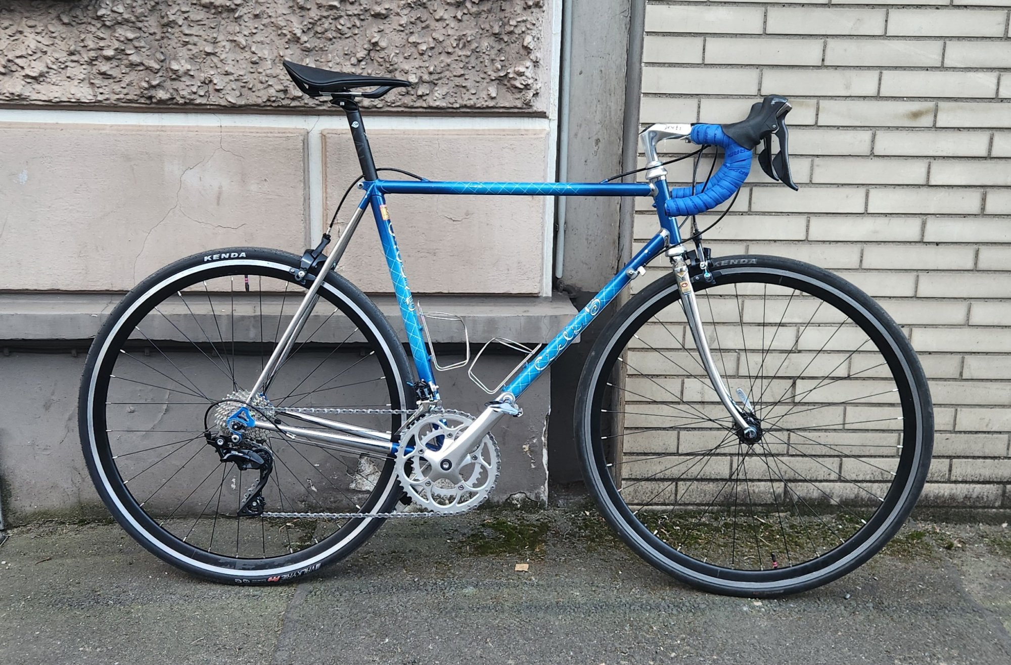

Knapp oberhalb der Grenze bis 1990 😅
Moser AX Leader Gatorade von 1991
Mit angelöteten Startnummern Sockel.

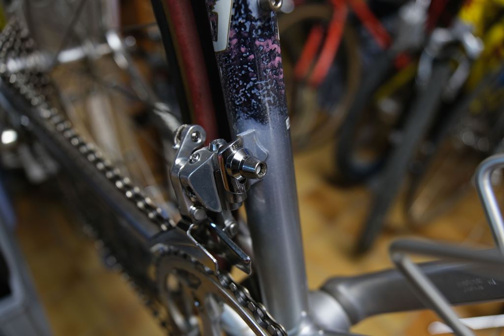

Kleine Schrauberei, aber hoffentlich auch das Ende einer Nerverei. Wegen des 48er Blattes hing der Anlötumwerfer zu hoch, was das Schaltverhalten deutlich beeinträchtigt hat.
Auf einen Tipp vom Hexxer vor ein paar Tagen habe ich mir den Tiefersetzadapter besorgt, der trotz der hohen Versandgebühr immer noch unter den sonst üblichen Preisen für sowas lag. Nachdem ich also seit Jahren übers Selberbauen nachgedacht hatte, ist nun endlich was passiert.
Die hässliche lange mitgelieferte Zylindermutter habe ich gleich gegen eine hübschere aus der Schraubenkiste ersetzt. Jetzt ist es zwar immer noch ziemlich lang, aber erträglicher anzuschaun.
