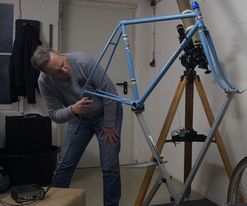

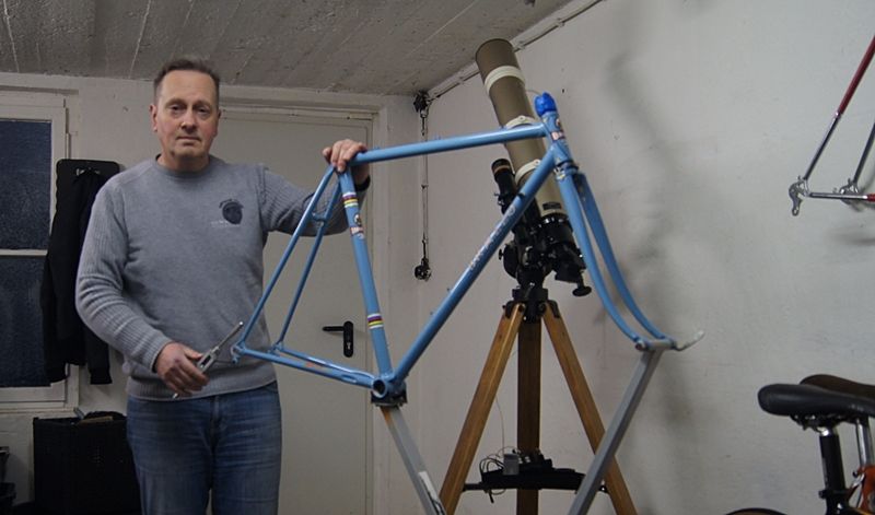

Ein Genuss Aufbau,ohne Druck eine Seltenheit hierÜberlackierte Ausfaller am Bruno Brazzo freigeschliffen/poliert, Schaltauge Gewinde sauber nachgeschnitten. Kleinkrams bei Schietwetter !
P.S.: und auf Fotos immer schön die Plautze einziehen !

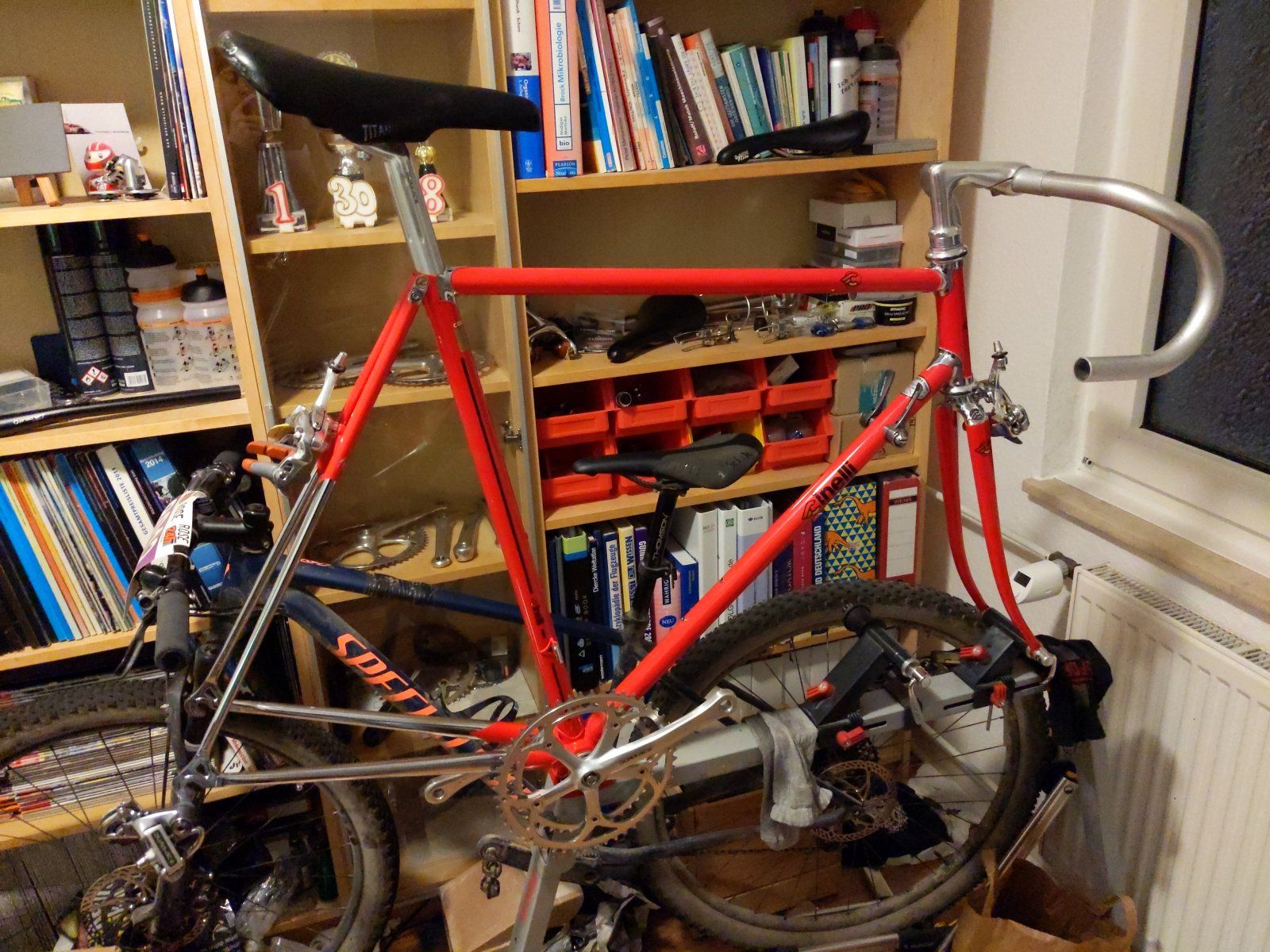

Jep....einziger Rennrad-Programmpunkt nächste Woche...vielleicht...wenn ich Bock habe : Steuersatz einbauen, damit Rahmen und Gabel wenigstens schon mal verheiratet sind. Und sonst den lieben Gott einen guten Mann sein lassen. Morgen abend erst mal mit Freunden auf dem Weihnachtsmarkt in Münster rumschnuppern...der Apfelglühwein soll gut sein !Ein Genuss Aufbau,ohne Druck eine Seltenheit hier
Der Weg ist das Ziel

Also an Deinem Gesichtsausdruck (auf dem 1. Foto) kannst Du durchaus noch arbeiten.Überlackierte Ausfaller am Bruno Brazzo freigeschliffen/poliert, Schaltauge Gewinde sauber nachgeschnitten. Kleinkrams bei Schietwetter !

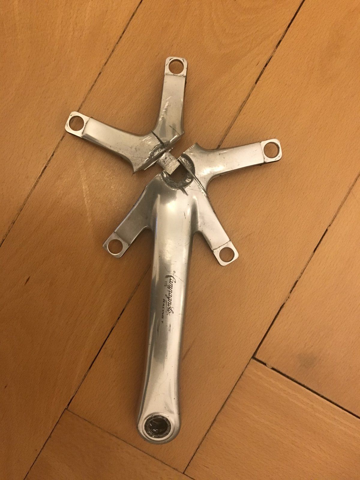

Die rechte Seite geht doch auch ganz gut mit einem 3 Klauenabzieher ab, wenn man hat natürlich.Ich ahnte schon nichts gutes, als ich feststellte, dass das Abziehgewinde an der Racing T Kurbel im Eimer war. Das hat meistens einen Grund. Kurbel zu sehr angedonnert. So auch hier - andere Abzieher versagten und so musste die Kurbel geschrottet werden. Erst wollte ich Löcher entlang der Achse bohren, das ging nicht. Dann habe ich die gute alte PUK-Säge genommen und zweimal das Blatt gewechselt…-Anhang anzeigen 1190865
Kette, Räder und Umwerfer fetzen auch irgendwieSieht schon etwas mehr nach Fahrrad aus
Eigentlich nur noch verkabeln, Schaltung einstellen und Lenkerband wickeln

Stimmt - die Mundwinkel gehören nach oben !Also an Deinem Gesichtsausdruck (auf dem 1. Foto) kannst Du durchaus noch arbeiten.
(was ich von dem Rahmen halte, weißt Du hoffentlich)
Da helfen kurze ZahnstocherStimmt - die Mundwinkel gehören nach oben !![]()
Hatten wir, aber bei 5-Armkurbel nicht ganz mittig und dann ging das nicht Mit voller Kraft.Die rechte Seite geht doch auch ganz gut mit einem 3 Klauenabzieher ab, wenn man hat natürlich.

...das war ein Fehler.Ich ahnte schon nichts gutes, als ich feststellte, dass das Abziehgewinde an der Racing T Kurbel im Eimer war. Das hat meistens einen Grund. Kurbel zu sehr angedonnert. So auch hier - andere Abzieher versagten und so musste die Kurbel geschrottet werden. Erst wollte ich Löcher entlang der Achse bohren, das ging nicht. Dann habe ich die gute alte PUK-Säge genommen und zweimal das Blatt gewechselt…-Anhang anzeigen 1190865
Ich muss auch gestehen, ich habe nicht nach dem Post gesucht. Die KBer waren runter und so wurde die Kurbel meiner Ungeduld geopfert. Sollte man eigentlich nicht tun unter uns Altmetallrettern…....das war ein Fehler.
Mit meiner schon 78mal geposteten Trenngabel ist so eine Kurbel ohne grob sichtbaren Schaden in Sekunden demontiert.
Leider fruchtet das posten in einem Forum nicht...
