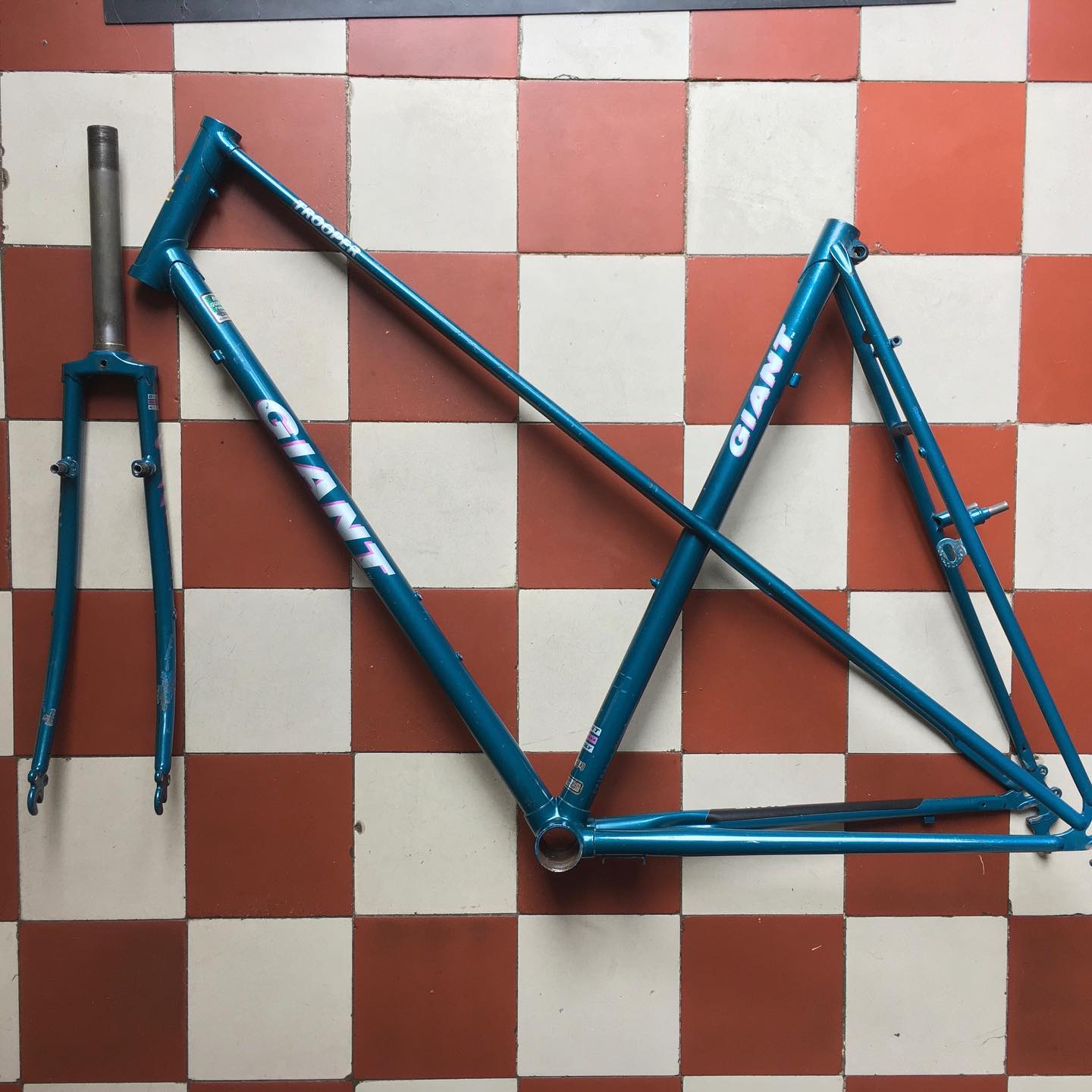

Ich versuche mal was neues und möchte das Rad, welches ich für meine Frau aufbaue, in einem Rutsch aufbauen. Also nicht wie bislang immer; wenn Teil X endlich da ist wird es direkt ein-/angebaut. Nein, ich sammel jetzt seit ein paar Wochen alle Teile (zum großten Teil gebraucht gekauft oder aus dem Keller-Fundus) und werde das dann in einem Rutsch aufbauen.
Es handelt sich um einem Giant Trooper aus anfang der 1990er. Wird aufgebaut mit DX- und LX-Teile und hat schon ein paar ordentliche Lackschaden. Das ist aber nicht weiterhin schlimm …

Was fehlt denn noch?
  • Ein wenig Ruhe und Zeit
  • Streben für die Schutzbleche (biege mir da glaube ich einfach selber 5mm Rundstäbe aus Aluminium zurecht, die alte Streben kann ich nicht mehr finden …)
  • Scheinwerfer
  • Sattel (ich habe noch was im Keller, aber das wird bestimmt nicht gefallen :cool:)
Ach, und diese Aufkleber erwarte ich noch mit der Post:

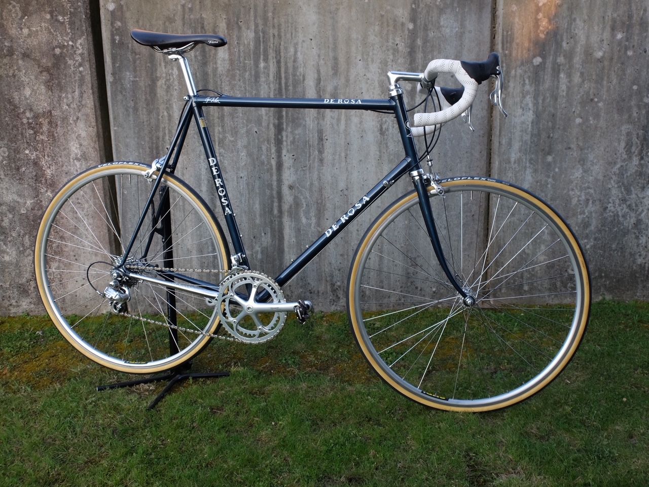

Hatte das Rad zwar schon mal im Kölner Faden präsentiert, aber nur mit doofen Kellerbildern. Zudem habe ich mich bei der ersten Fahrt nach dem Zusammenbau ordentlich auf die Fresse gelegt und einige Teile, wie z.B. den wunderschön gefrästen Atax/Philippe Vorbau und einen seltenen Philippe TdF Lenker zerstört. Na ja, shit happens, wenigstens das alte Fleisch ist weitestgehend unbeschädigt geblieben.
Das Rad ist ein von Rolf Wolfshohl umgebautes 79er PY 10 CP. Der Originalrahmen aus Reynolds 531 SL Geröhr wurde mit Kabelführungen, Flaschenhalterösen und Schalthebelsockeln versehen und neu lackiert.
Viele Teile, wie der Selle Ideale "titane" Sattel, die Stronglight Sattelstütze und sogar die Pedalriemen sind mit dem stc (selection tricolor course) Logo gemarkt und zeugen von den Rennsportgenen des Rades.
Das originale Stronglight Titan Innenlager bekam neue Rillenkugellager spendiert und der ehemals verbaute, defekte Shimano Steuersatz wurde durch ein Bador Competition Lager ersetzt. Bis auf die Laufräder mit Campa SR Naben und Mavic SSC Felgen ist das Rad jetzt durchgängig mit französischen Teilen aufgebaut.
Mit 9,7 kg ist das Rad nicht unbedingt ein Leichtgewicht, fährt sich aber trotzdem sehr wendig und agil.

Sehr sehr geil :cool: :daumen:.
Position der Bremsgriffe am Lenker und die Einstellung des Lenkers (hoch gedreht) ist doch so nicht richtig!
Ich habe das mal so gelernt das die Unterrohre vom Lenker parallel zu Straße eingestellt werden. Bremsgriffe so das sie mit dem Griffende mit der Unterkante vom Lenker fluchten. Ich selber Montiere meine Griffe immer um 5mm höher.
Ansonsten prima sauber aufgebaut :daumen:
das unterrohr vom lenker darf bei mir auch richtung ausfallende zeigen - dann muß ich die handgelenke nicht abwinkeln im unterlenker.
wenn der nach vorne weisende teil des oberlenkers waagerecht ist, hat man da eine komfortable position, die durch die bremsgriffe nach vorne begrenzt ist.
das findet sich auch so an modernen lenkern mit ergos/stis.
ein zug oberhalb, einer unterhalb vom tretlager ist ja speziell!
Ich hätte es nicht besser ausdrücken können, Roy!
Wichtig für mich ist eine komfortable Position am Oberlenker. Unterlenker fährt der alte Sack sowieso immer nur kurz und das muss dann auch bequem möglich sein.
Der Lenker ist etwas speziell, da er wahrscheinlich von einem Motobecane stammt und das bekannte Hutchinson Griffgummi besitzt.
Ich verbinde diese Lenker immer mit den Motos meiner Jugend, die damals nicht unbedingt Profimaterial waren. Entfernen der Gummiummantelung kam für mich aber nicht in Frage und deshalb habe ich kurzerhand das Benotto Lenkerband drüber gewickelt.
Als positiven Effekt habe ich jetzt einen super griffigen, dämpfenden Lenker mit einen ordentlichen Durchmesser. Außerdem hält das Lenkerband phantastisch auf dem Hutchinson Gummi und verrutscht nicht mehr, wie an anderen Lenkern, wo es direkt auf das Aluminium gewickelt wurde.
Die Mafac Hebel sind übrigens in Gewindehülsen und nicht mit Schellen befestigt. Ihre Position ist somit nicht frei wählbar.

Sehr schöne blaue Farbe. Sieht in Kombination mit den silbernen Komponenten sehr schlicht und edel aus.
Record OS-Naben mit schwarzen, ungelabelten Felgen: War der LR-Satz vor ein paar Wochen als Mega-Schnapper in den Kleinanzeigen?
Meines steht ähnlich da (nur in grün und 9f):
Sehr hübsch! Einen Mega-Schnapper hätte ich gern gemacht, aber den LRS hab ich vor 5 Jahren zum damals normalen Preis gekauft :)
