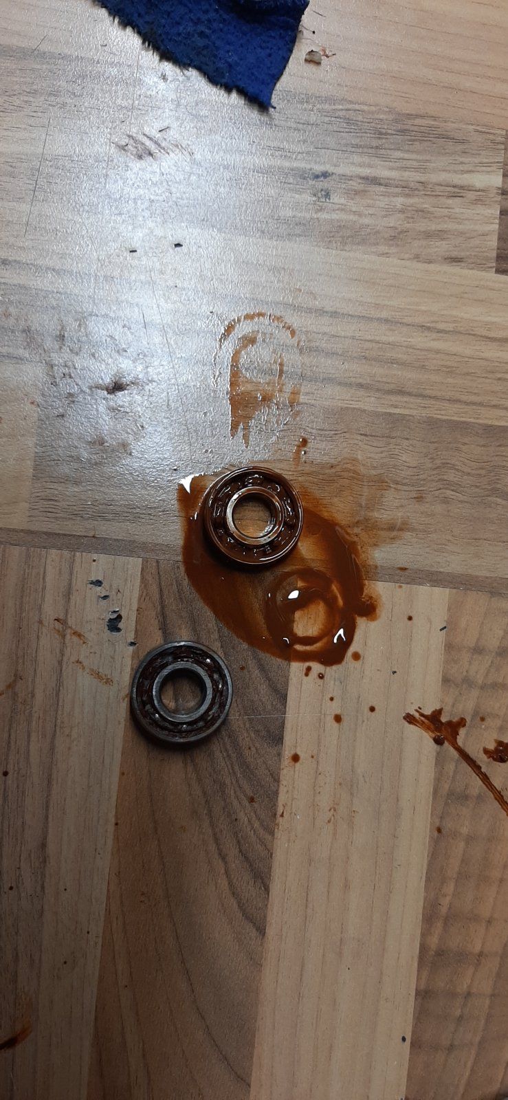

Das originale Stronglight Titan Innenlager bekam neue Rillenkugellager spendiert und der ehemals verbaute, defekte Shimano Steuersatz wurde durch ein Bador Competition Lager ersetzt. Bis auf die Laufräder mit Campa SR Naben und Mavic SSC Felgen ist das Rad jetzt durchgängig mit französischen Teilen aufgebaut.

Wo hast du denn die RiKuLas für das Stronglight Lager gefunden ?
ja, so habe ich das in Erinnerung
Das erkläre uns mal genauer :daumen:
Sorry, habe mich vielleicht etwas missverständlich ausgedrückt.
Die neuen Lager sind natürlich nicht kleiner, sondern schmaler.
Die Differenz zu den alten Lagern gleicht man über Passscheiben, die ich über die Welle schiebe aus.
Frag mich bitte nicht, wo ich die Teile bezogen habe. Müsste ich nochmal nachschauen....

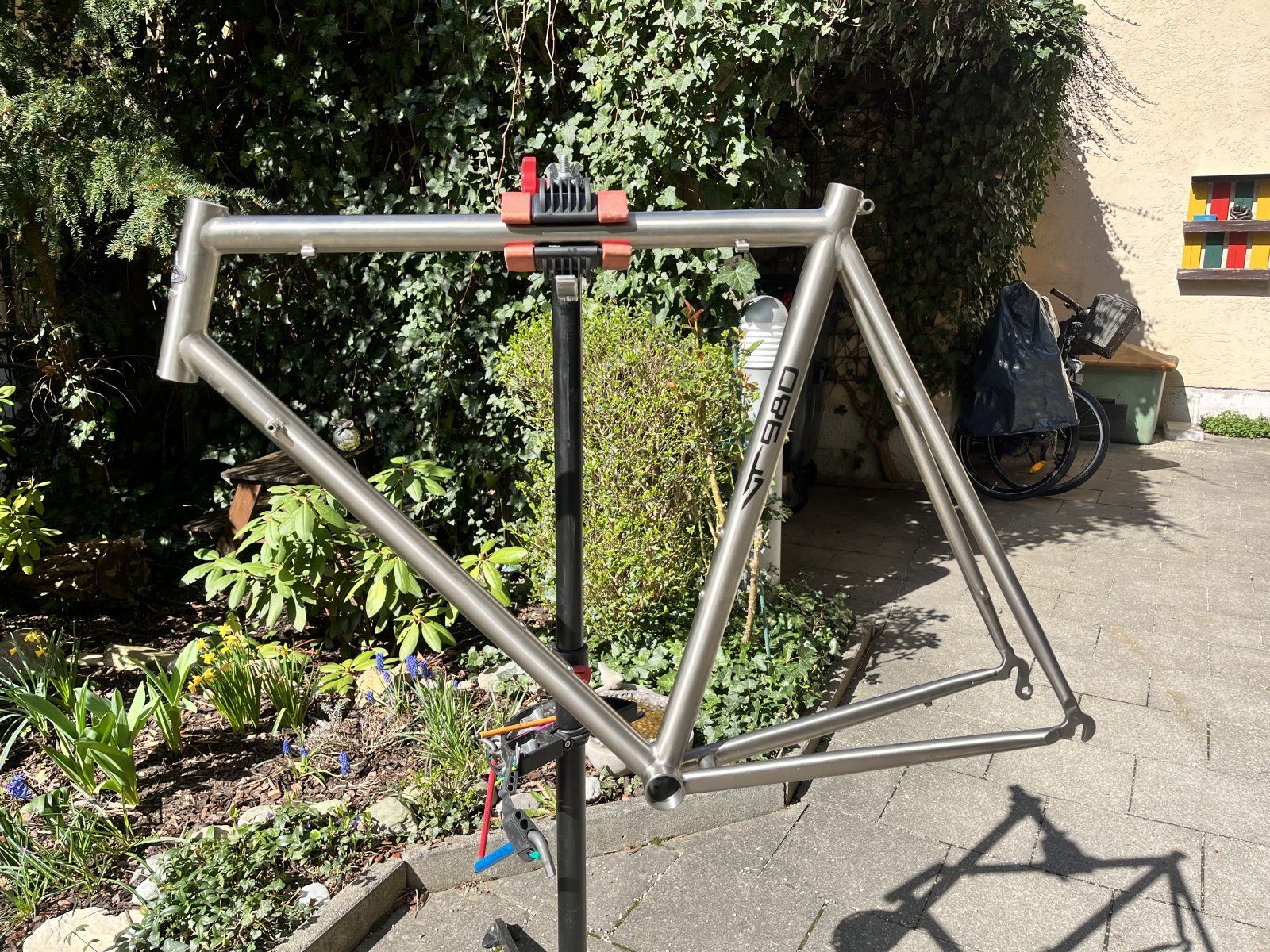

Endlich mal angefangen das VanTuyl aufzubauen; naja erstmal vielleicht auseinander gebaut. 1600g in RH 60.
Erstes Mal selbst eine Gabel kürzen und lauter für mich aufregende Dinge stehen an ;)
