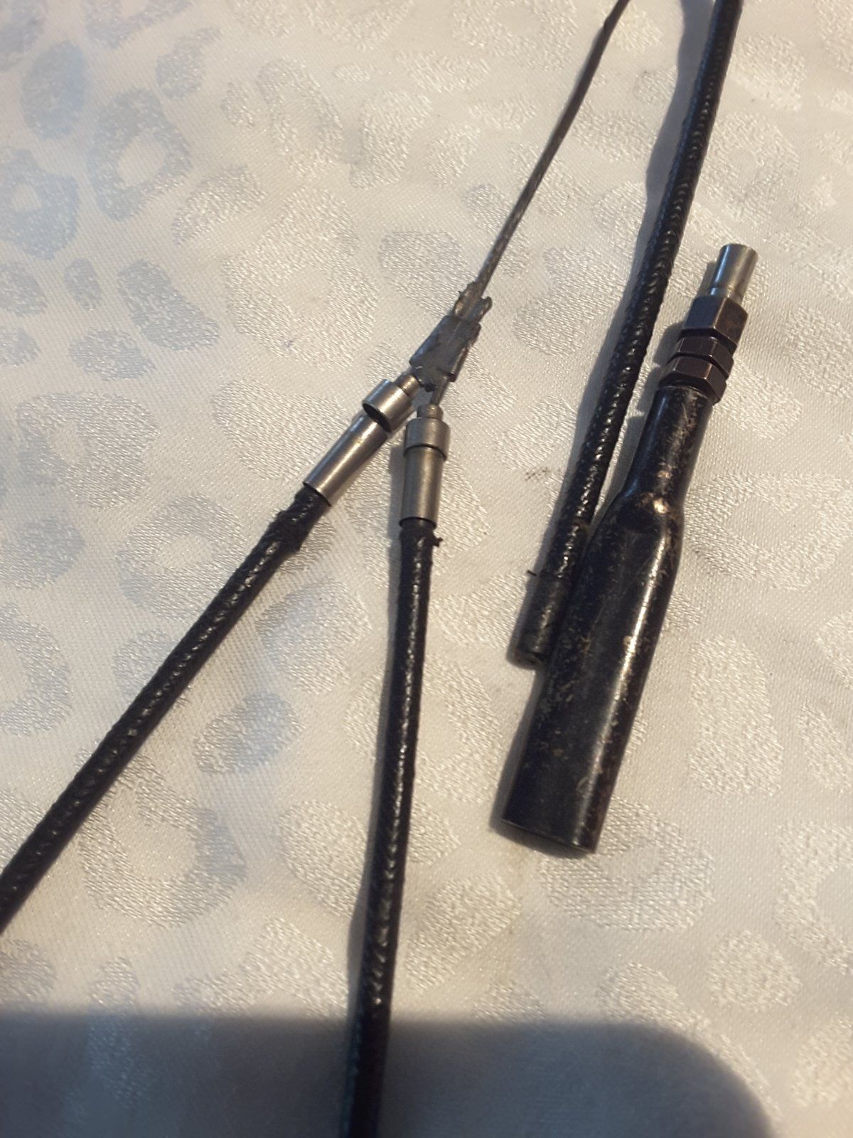

An meinem 1938er BSA ist mir der Nippel am Bremshebel der Resilion Bremse gerissen. Ich habe immer gehofft, dass sowas nicht passiert, aber jetzt muss ich das irgendwie hinbekommen.

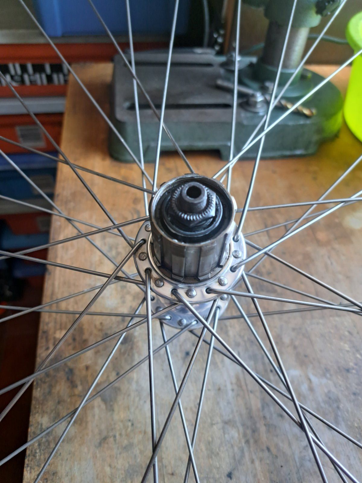

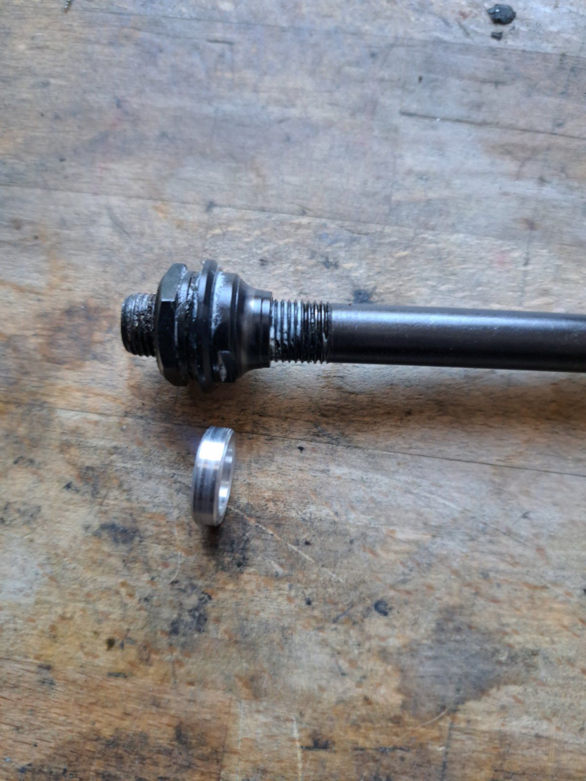

Shimano Tricolor 6400 HR Nabe zukunftsfähig machen:

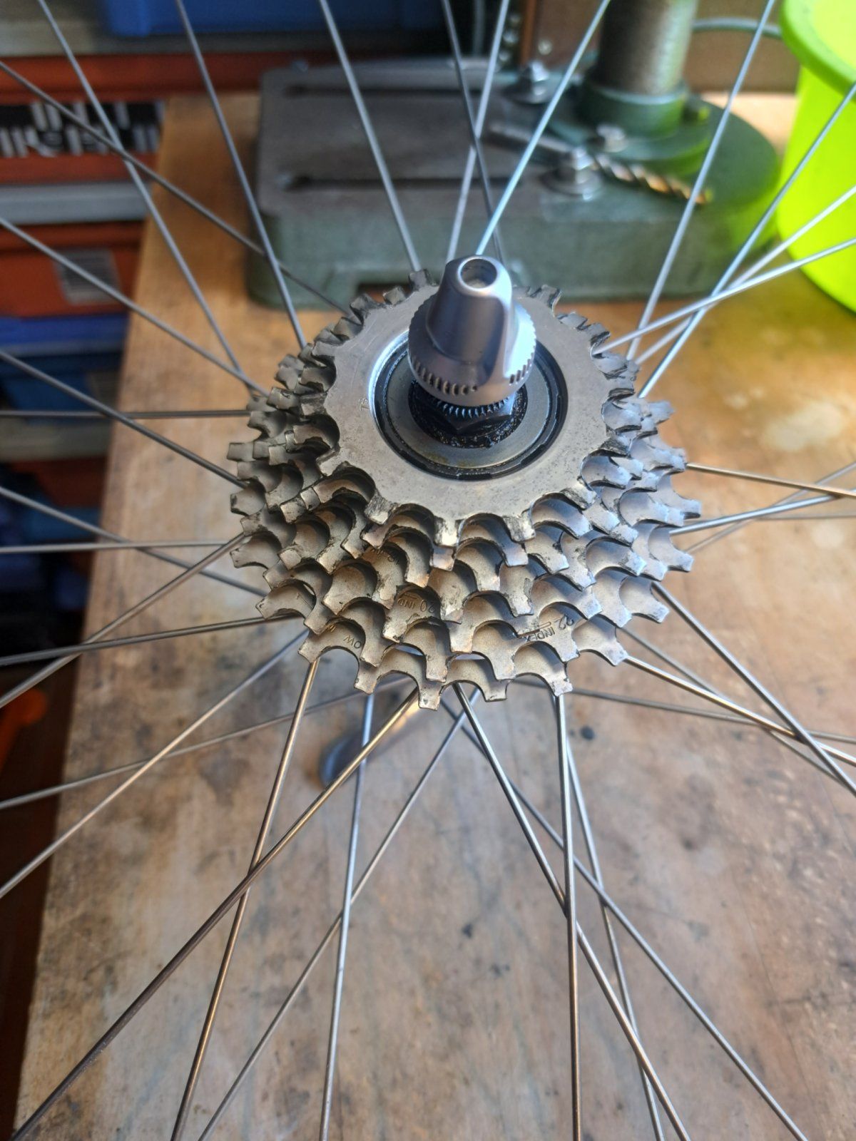

Ausgangssituation mit UG only Freilaufkörper und 24 Zähne als grösstes Ritzel
und einzelner UG/HG Freilaufkörper

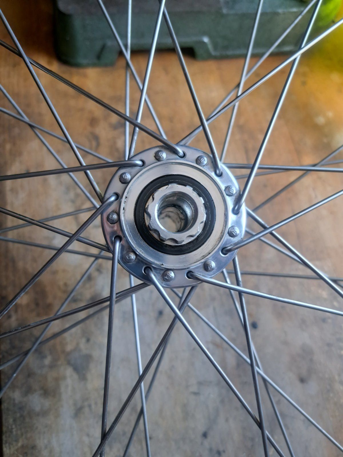

Alter Freilaufkörper runter

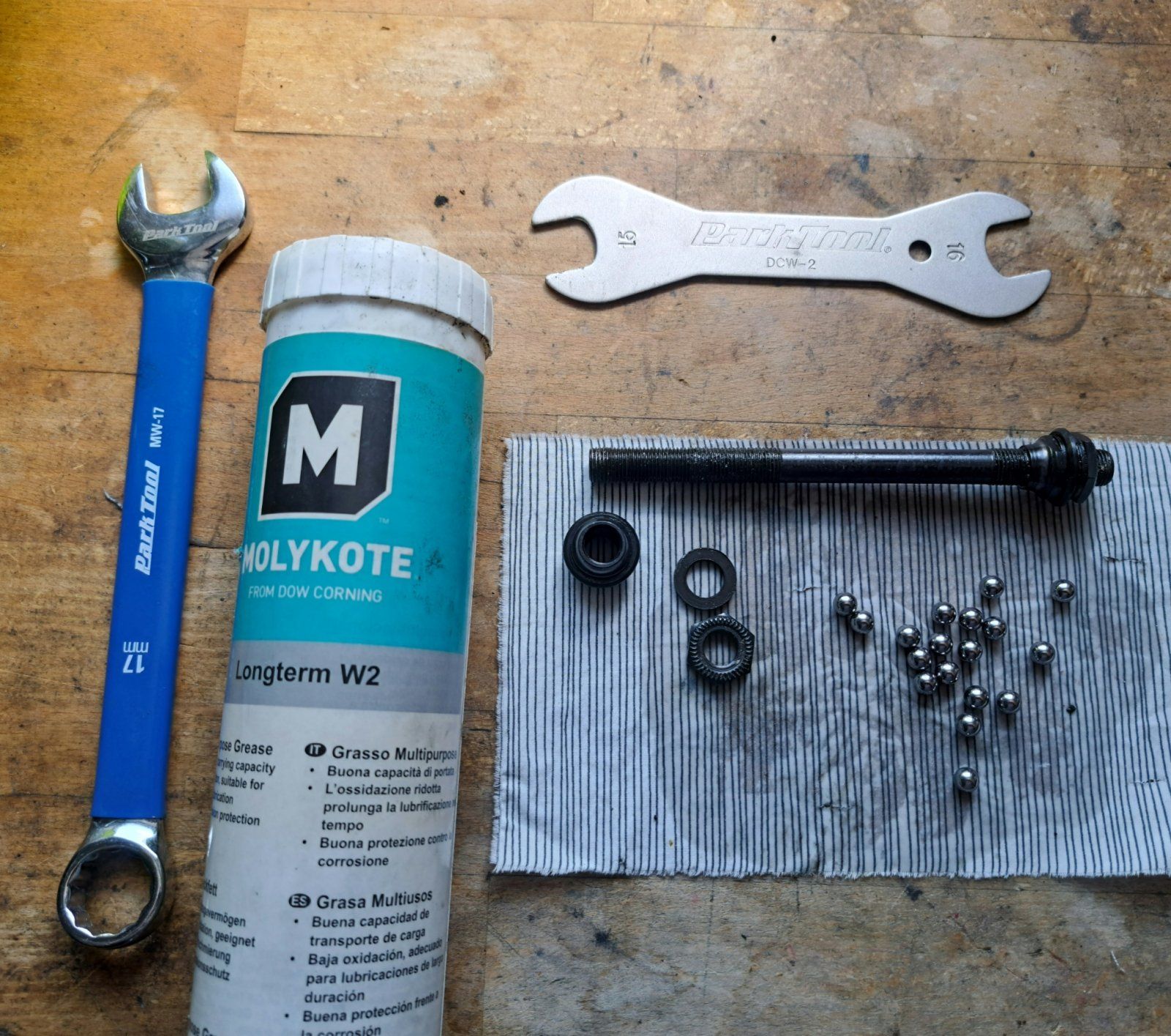

Wer gut schmiert, der gut fährt
Passenden Distanzring montieren um die Unterschiede in den Kugellaufbahnen auszugleichen
Neuer Freilaufkörper montiert

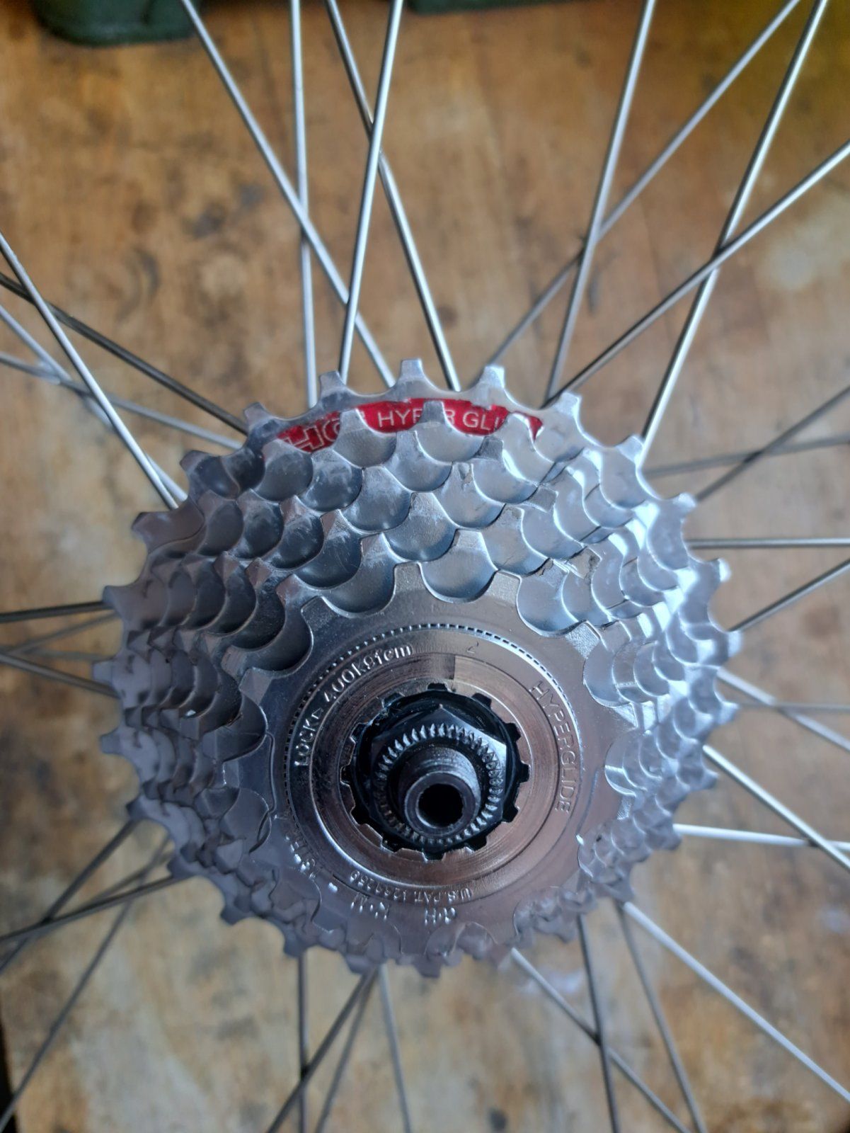

HG Kassette mit 26 Ritzel montiert
Funktionsprobe am Rad, ich musste nicht mal den Schaltzug anfassen.
Jetzt kommt der @radbengel1 auch hoffentlich den Berg zu Hause hoch !!

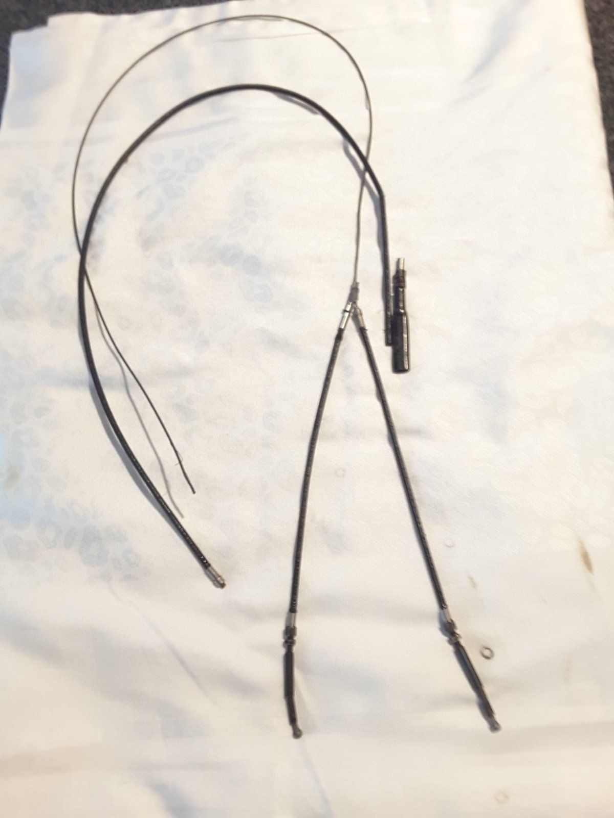

Eben das Nishiki fahrfertig gemacht 😀 primär die Bremszüge
Und raus und ein paar erste Meter gefahren 😀

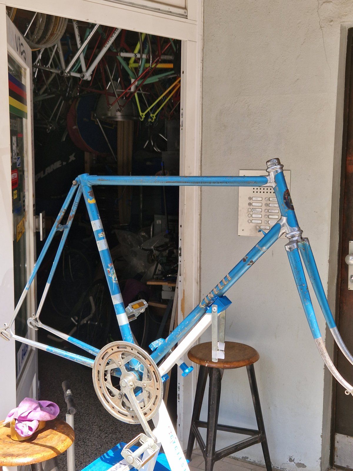

Lieber Knut,
wir teilen ja eine Rahmenhöhe... Gibt es irgendwas, was du so sehr suchst, dass du einen deiner tollen Cinelli-Rahmen rausrückst, wenn man es dir anböte? 🤣 :bier:
Fast alle Cinelli frames die ich habe sind 56cc, ein 58er ist dabei den muss ich behalten.
56cc war beim mod.b halt sone Standardgeo die der seinerzeit ansässige Händler und Steherweltmeister Erich Möller importiert hat.
