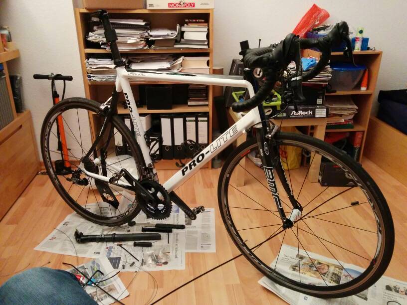

Es wäre dann vollbracht, hatte noch alles auf Lager.

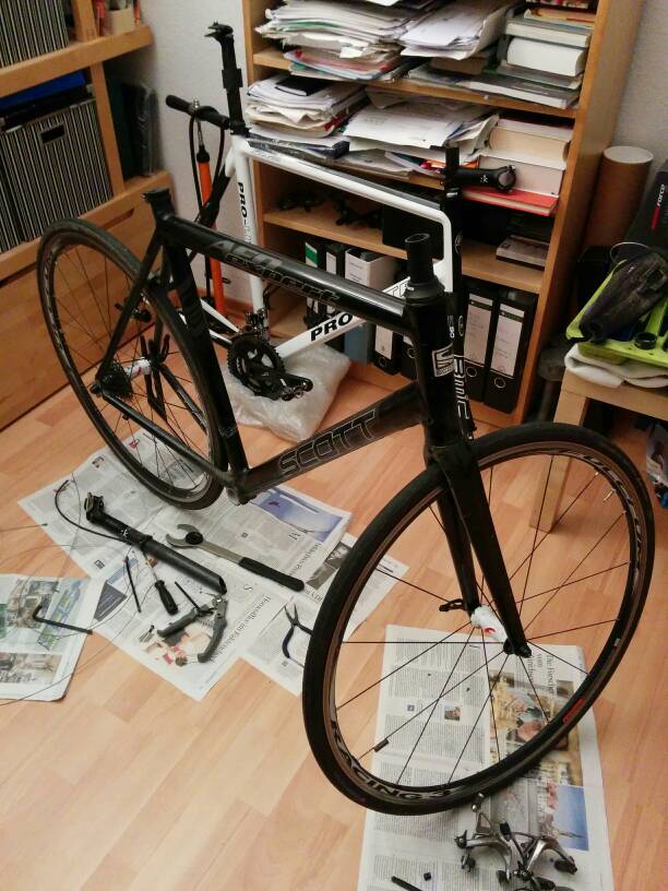

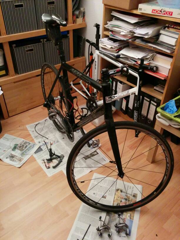

Aus meinem alten Scott AFD Expert...
wurde in vielen Schritten...

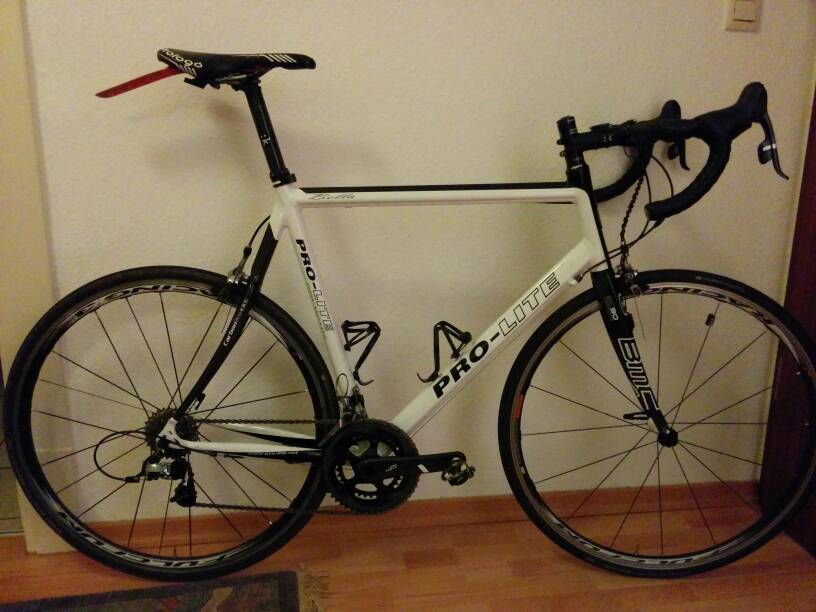

mein neues Schätzchen
Basierend auf den Pro-Lite Bella Rahmen, RH60.5cm
Fulcrum R3
Conti 4 Season
Ec90 Gabel mit FSA drop-in vorbau
Fizik Cyrano r1 Stütze
Fizik Cyrano r1 Vorbau, 100mm
3T ergonova Lenker mit 3.5mm Lizard Skin Bar Tape
Prologo Scratch pro plus Ti Sattel
SRAM Force 22 Kompaktgruppe, 11-28
Shimano XT MTB Pedale
8g Flaschenhalter aus Fernost
Spacerturm, ganz wichtig![emoji16]
Kampfgewicht: 7.95kg
Gruß
Mathieu
