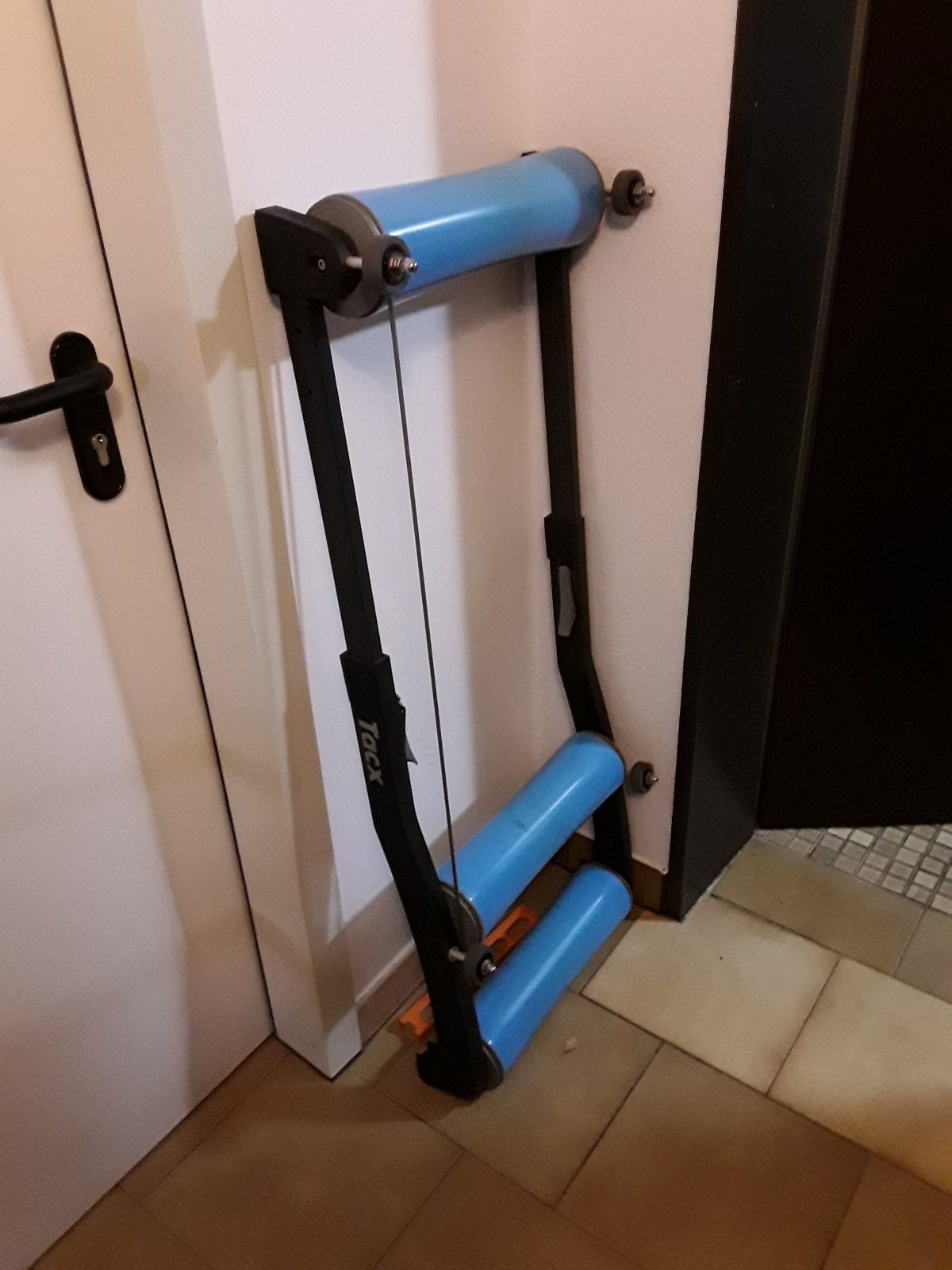

Also die Angst vor der freien Rolle ist echt unbegründet, ganz im Gegenteil, das Fahren macht wirklich Spaß und ist eine willkommene Abwechslung zur Festen. Anfangen im Türrahmen und wenn man sicherer ist, zumindest an einer Seite eine Haltemöglichkeit vorsehen. Angefangen habe ich auch mit einer Tacx....hm, ideal ist die nicht, Wiegetritt nicht empfehlenswert.
...um einiges besser, bzw. VIIIÌEL besser ist die hier...Wiegritt möglich aber konzentrieren ☝🏾 fördert aber die Gleichmäßigkeit. Auch freihändig ist echt nicht so das Problem, echt nicht. Meist fahre ich auch mit meinem Bahnrad, aber auch schon mal mit einem normalen Straßenrad:

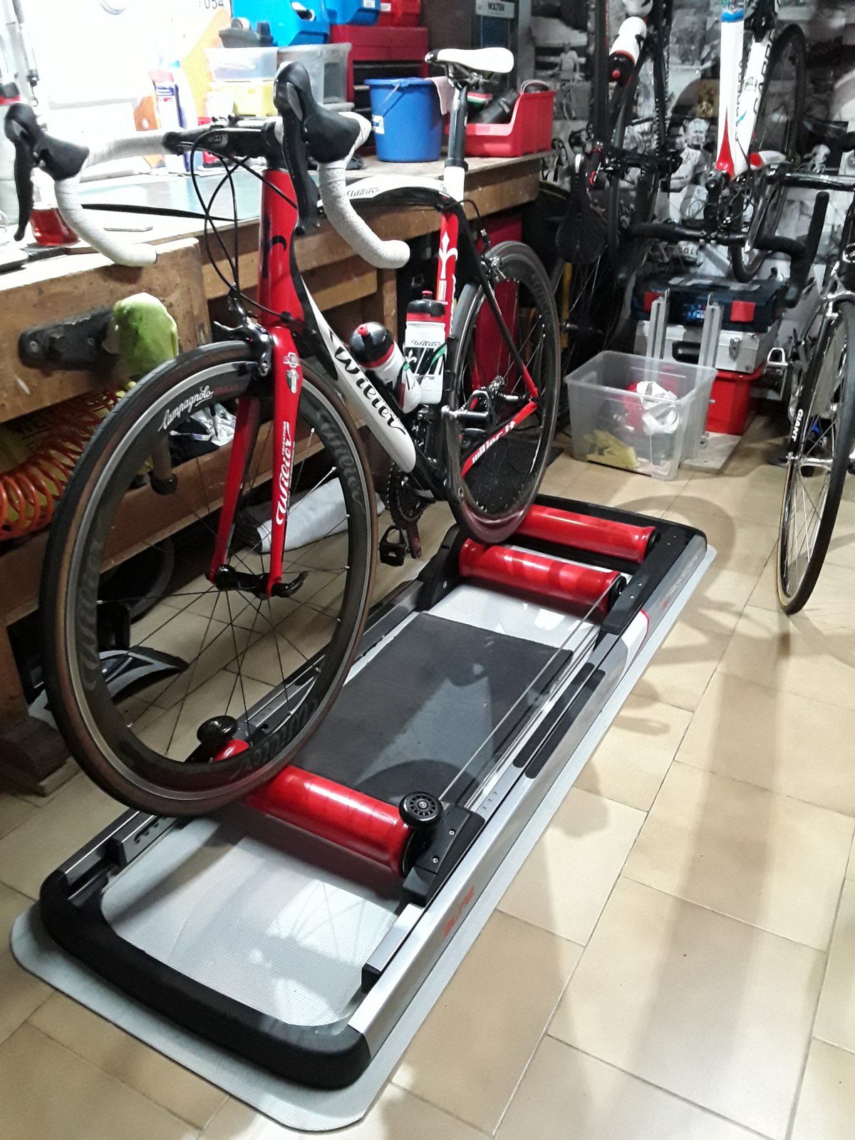

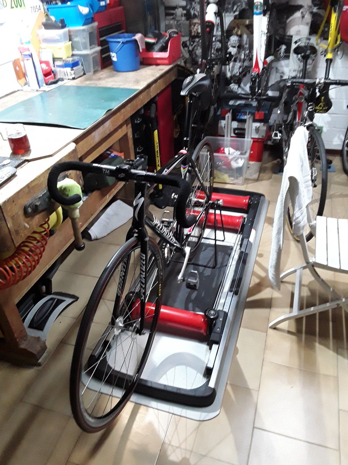

Also natürlich wird man nicht in die Mitte gezwungen, bis zur seitlichen Führungsrolle kann man die gesamte Breite der Rollen gleichermaßen befahren. Also wenn ich länger fahre, so um eine Std. z. B., dann habe ich meist einen Stuhl links und die Werkbank rechts (siehe Foto) da kann es vorkommen, wenn ich Fernsehen dabei schaue (was ich eigentlich immer tue), dass man mal nicht immer so konzertiert ist...sollte das vorkommen, einmal kurz abstützen und schon ist man wieder in der Spur...wie gesagt, auch der Wiegetritt ist bei der Rolle möglich (wegen dem beweglichen Rahmen der plötzliche, ruckartige Bewegungen ausgleicht) aber trotzdem ist das nicht DER gleiche Wiegetritt wie draußen, da sollte man schon bei der Sache sein und doch ein wenig Übung haben.

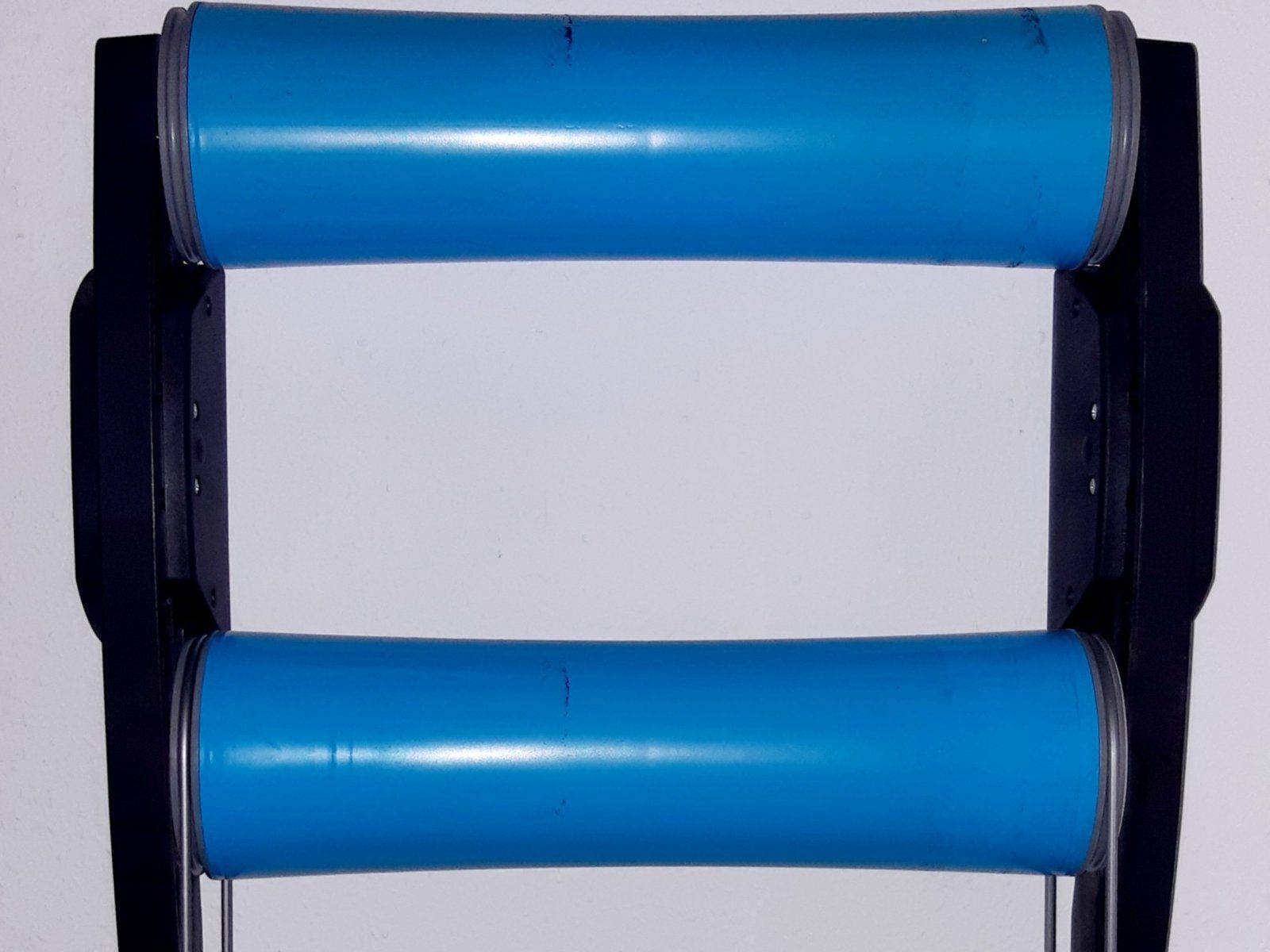

Hier mal ein Rollentrainer mit zur Mitte hin verdickten Rollen:
