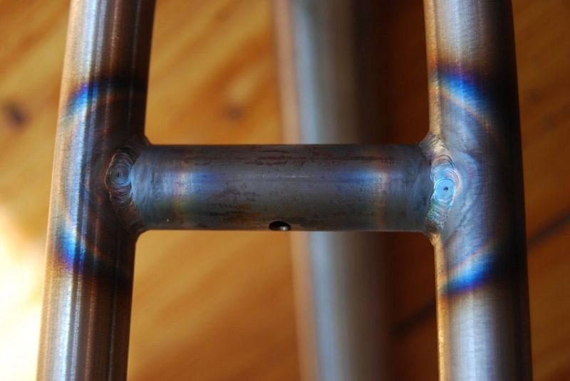

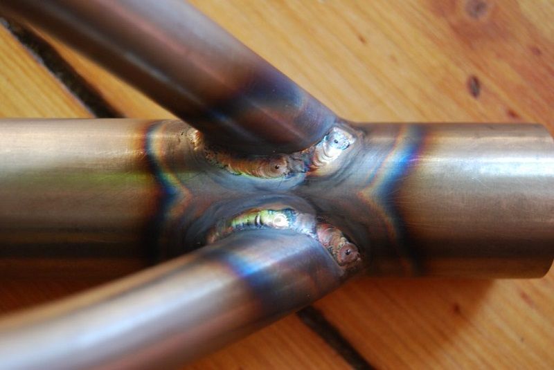

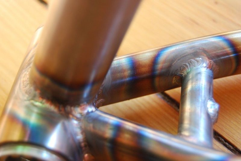

da ich hauptsächlich Stahl verarbeite...
Konifizieren hilft beim Schweißproblem, aber nur begrenzt. Wenns leicht werden soll, kann man die Rohre schlecht wieder auf 1mm Wandstärke "aufdicken" an den Schweißstellen. Zumal die Rohre ja "universal" sind, man hat also bei großen Rahmen an beiden Enden oft 5-10cm der dicken Wandstärke stehen und nur in der Mitte wenig.
Die Rohre mit 0,4mm Wandstärke mittig, haben meist auch nur 0,7mm außen. Da wirds schon langsam interessant das ordentlich zu schweißen, aber es geht..
Auf den Bilder haben die Rohre 0,6-0,7mm Wandungen.
