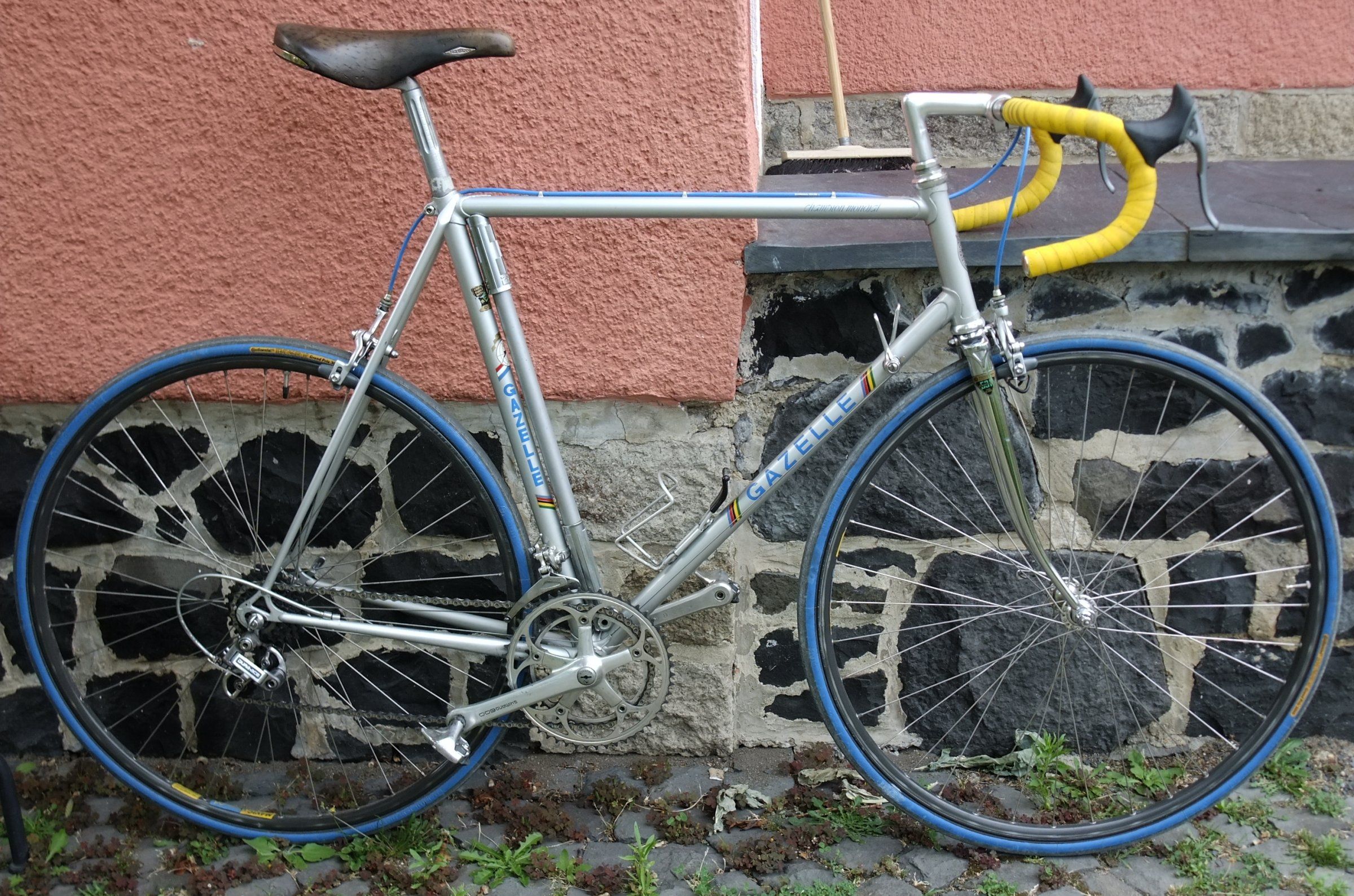

Hmm, kann natürlich sein; wobei das pantographierte Springtier auf der rechten Seite der Gabelkrone schon nach hinten springt und nur auf der linken Seite nach vorne. Oder woran macht ihr das fest?
Aso stimmt - Denkfehler: die Gazelle springt ja immer von links nach rechts auch auf dem Sitzrohr meiner beiden Champion Mondial was ich ao ich Kopf habe :idee:
Sag mal, die Gazelle soll doch nach vorne springen. Das Teil gehört auf die andere Seite. Von der Seite kommt doch die Bremse rein. Oder etwa nicht?
Das wäre zu einfach. Nein es ist schon die richtige Seite. Dafür haben die Niederländischen Ingeneure auch eine Idiotensicherer Antwort. Die Vorderseite ist schmaler, da geht die Mutter gar nicht erst rein.
Ich habe den Schaft gereinigt und mit WD-40 gespült, jetzt geht die Schraube deutlich weiter rein. Wir reden hier ja immer noch von Handfest. Mit Imbusschlüssel wird's sicher weiter gehen. Mach euch gleich ein Bild.
Ach so, manchmal sind auch nur die Gewindegänge verdreckt oder beschädigt; vor Allem Tuning-Hülsenmuttern sind für Letzteres anfällig.
Habe alles sauber gemacht und mit WD-40 geflutet. Hat geflutscht nachdem ca. eine Hand voll öliger Modder den Bremsbohrung verlassen hatte.

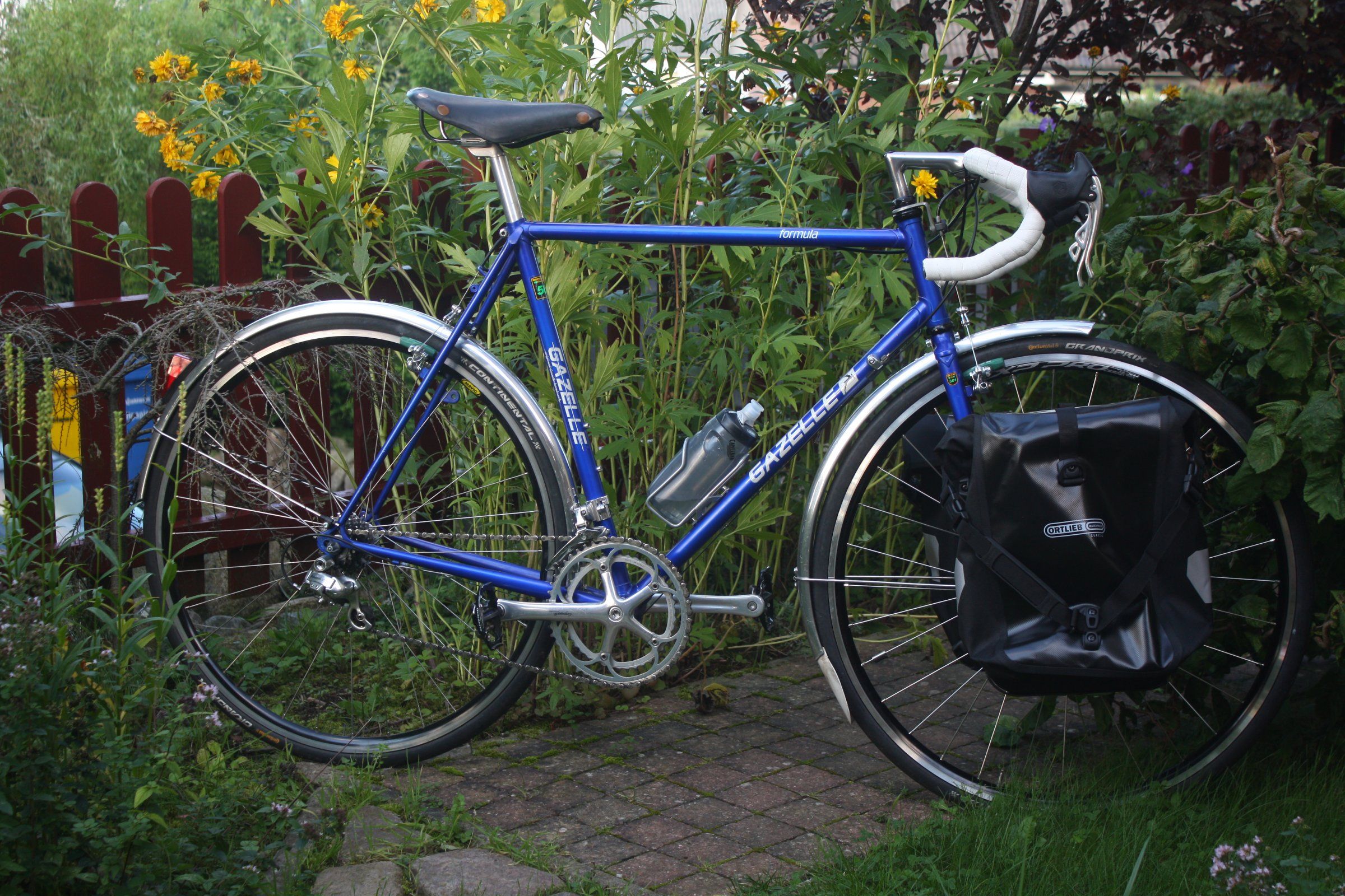

Moin!
Ich habe mal eine Frage in die Runde:
img_2937-jpg.486009
An dieser meiner Formula Randonneur Gazelle rutscht die Sattelstütze rein :mad:. @djwkyoto ist mit der verbauten 26,2 Stütze gefahren und hatte nie Probleme, ich bis zum Winter auch nicht. Aber nun rutscht es und ich komme weder mit Montagepaste für Carbon-Stützen noch mit modifikationen der Klemmung gegen das Problem an.
Kennt jemand das Problem? Ist die Stütze für R501 vielleicht doch zu klein? Hätte jemand eine passendere für mich? Ich brauch die Gazelle jeden Tag als meinen treuen Begleiter, ein Ausfall wäre blöd. :(
Wenn die Stütze nicht passen würde, sollte das am Schlitz der Klemmung zu sehen sein, wichtig ist auch immer das Fett am Klemmbolzen ist , sonst zieht er nicht richtig;).
