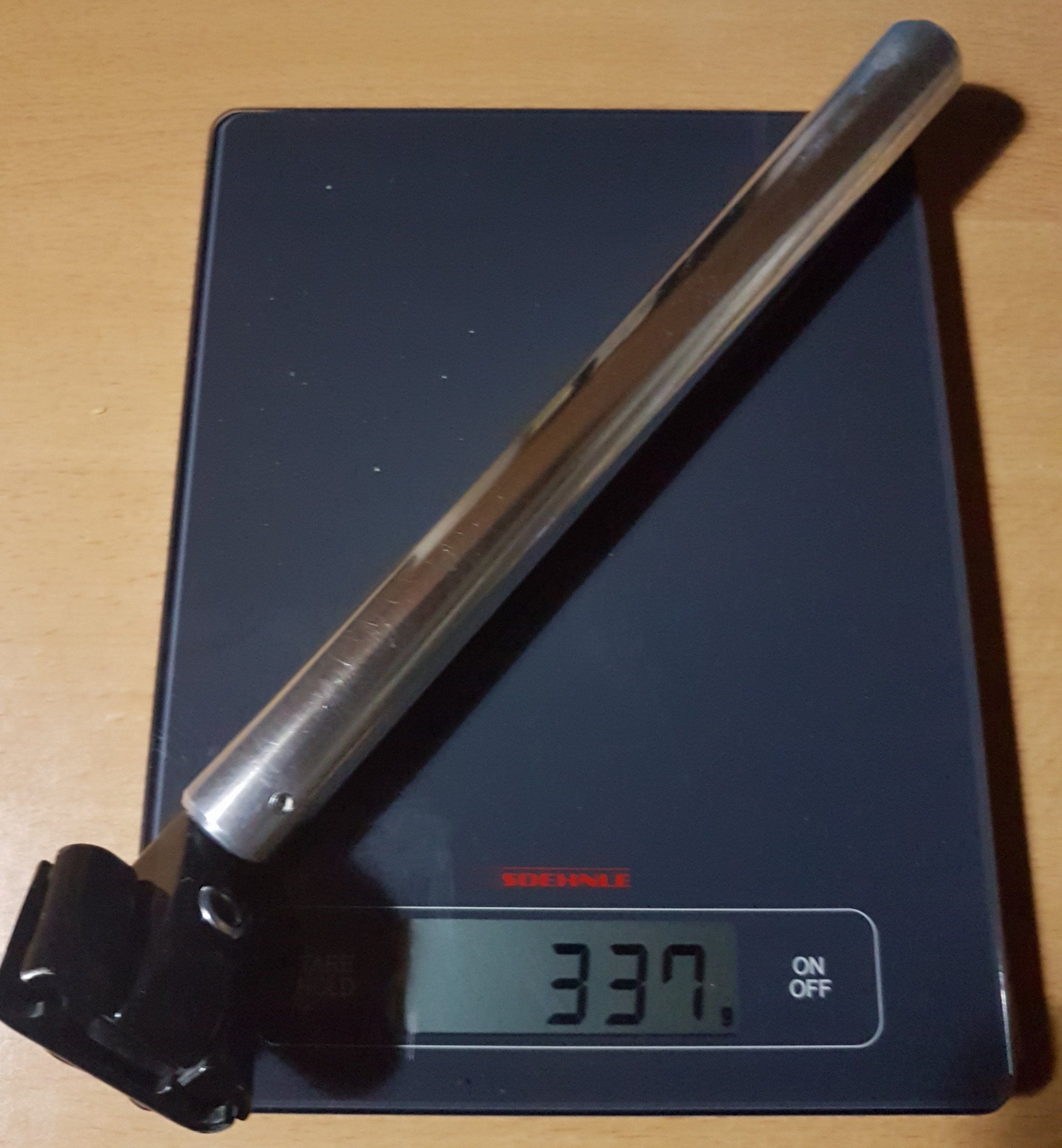

Ich denke, dass wenn die Stütze einen minimal größeren Stützendurchmesser hätte, gäbe es das Problem nicht. Ist 26,4 ein gängiger Durchmesser?
Klemmschlitz und der gefettete Bolzen sehen nämlich gut aus.
Dann kannst Du mir ja Deine Stütze schicken :daumen:

Moin!
Ich habe mal eine Frage in die Runde:
img_2937-jpg.486009
An dieser meiner Formula Randonneur Gazelle rutscht die Sattelstütze rein :mad:. @djwkyoto ist mit der verbauten 26,2 Stütze gefahren und hatte nie Probleme, ich bis zum Winter auch nicht. Aber nun rutscht es und ich komme weder mit Montagepaste für Carbon-Stützen noch mit modifikationen der Klemmung gegen das Problem an.
Kennt jemand das Problem? Ist die Stütze für R501 vielleicht doch zu klein? Hätte jemand eine passendere für mich? Ich brauch die Gazelle jeden Tag als meinen treuen Begleiter, ein Ausfall wäre blöd. :(
Blöde Sache, das mit dem Rutschen. Ich hoffe, eine Nummer größer löst das Problem. Den Klemmschlitz hatte ich mir zwar angeschaut, weil mir 26,2 mm auch erst arg dünn vorkamen, aber da die Klemmung immer problemlos und ohne großes Drehmoment gehalten hat, hab ich es auch sicher nicht zu genau unter die Lupe genommen.
Wenn es sogar noch mehr als 26,4 bedarf, ich glaube eine 26,6 mm Sakae hätte ich noch!
