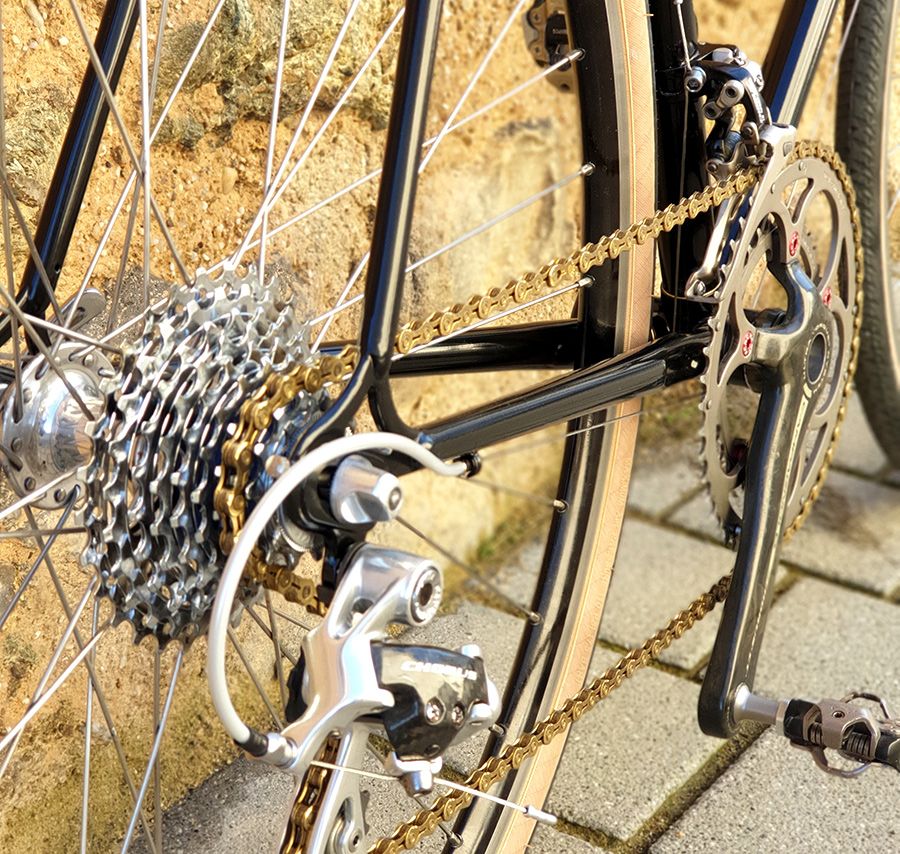

Weil ich demnächst auch mal Campa 10-fach probieren möchte:
Das ist doch ein kurzes Chorus Schaltwerk, oder?
Welche Übersetzung fährst Du da und lassen sich alle Gänge schalten?
Das ist ein kurzes Schaltwerk und geht problemlos mit der Miche Primato 12/29 Kassette und Kompaktkurbel. Mehr geht hinten aber wohl nicht mehr.
Ist aber noch ein wenig zu tun... die Chorus-Nabe hinten brauch noch neue Kugelringe, läuft noch ziemlich rau - mach ich am Wochenende. Der Cross Trophy Sticker fürs Oberrohr ist fertig geplottet und muss überlackiert werden.
Danke! Kompakt heißt 50/34, nehme ich an?

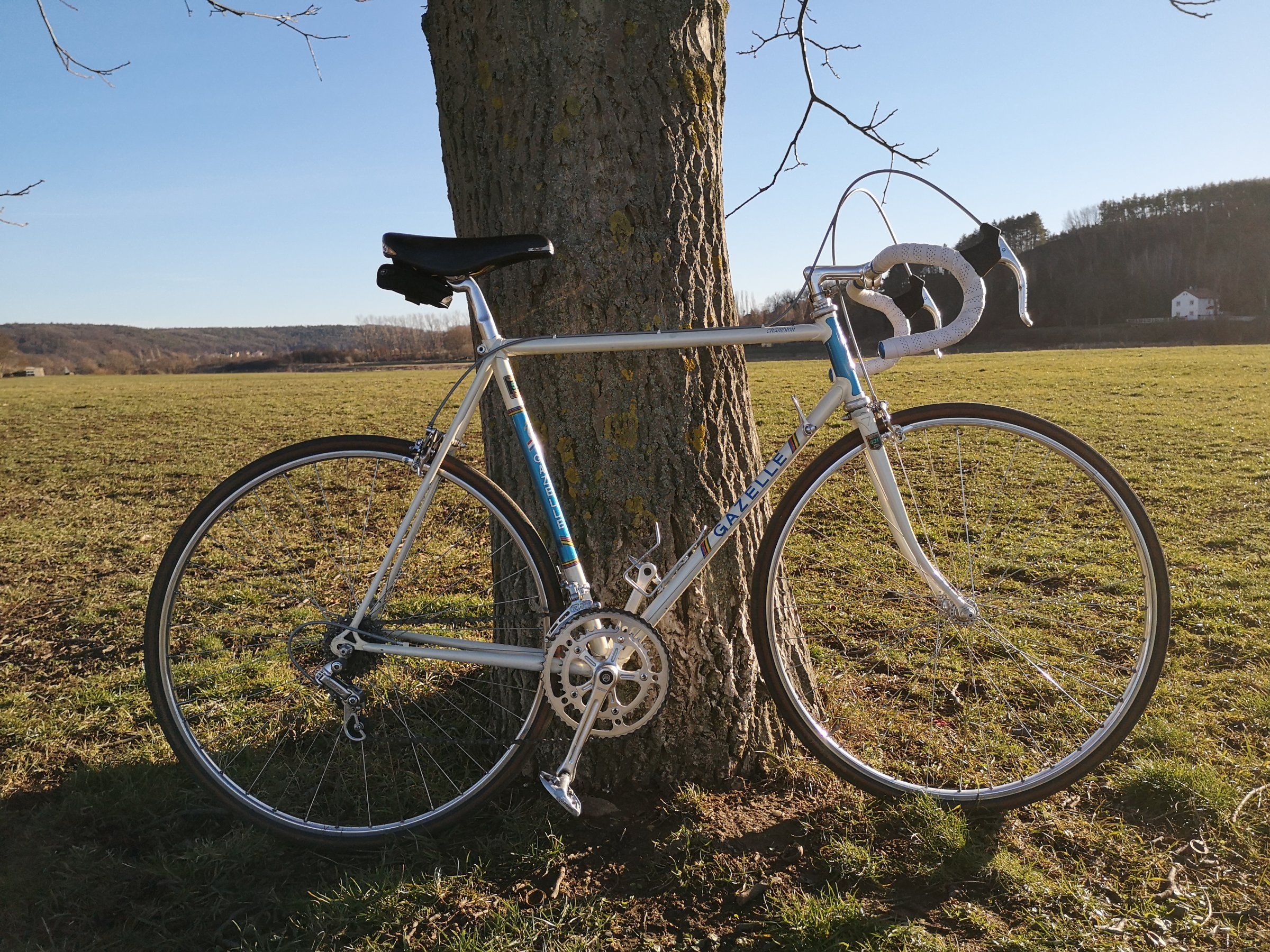

Wie schon ein paar Beiträge vorher angedroht, zeige ich meine Gazelle Cross Trophy (Bj 81, 62cm c/t)

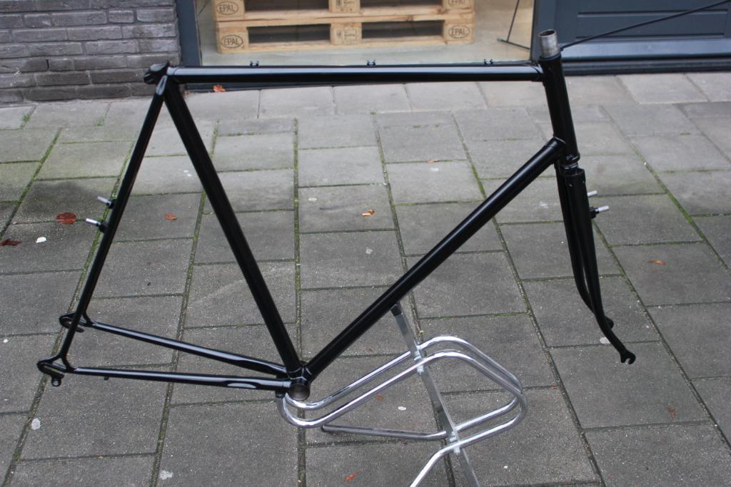

Kurz vor Weihnachten erreichte mich das folgende Rahmenset von Matthijs aus Holland.
Er wollte es sich eigentlich für den Eigengebrauch aufbauen, aber nach Neulack ist es wohl direkt in den Keller gewandert um dort für einige Jahre seinen Dornröschenschlaf zu halten... aufgeweckt für die Kleinanzeigen und ab ins schöne Hessenland.
Der stumpfe Lack ließ sich toll aufarbeiten, neue Decals waren schnell gefunden und die Muffen wurden dünn nachliniert.
Aufgebaut mit kompletter Campa Chorus Carbon 10fach (Bis auf den Tage Steuersatz). Fährt sich durch den kurzen Radstand sehr agil und hat bereits auf der kleinen Probefahrt viel Spaß gemacht.
Viele Grüße, Dave

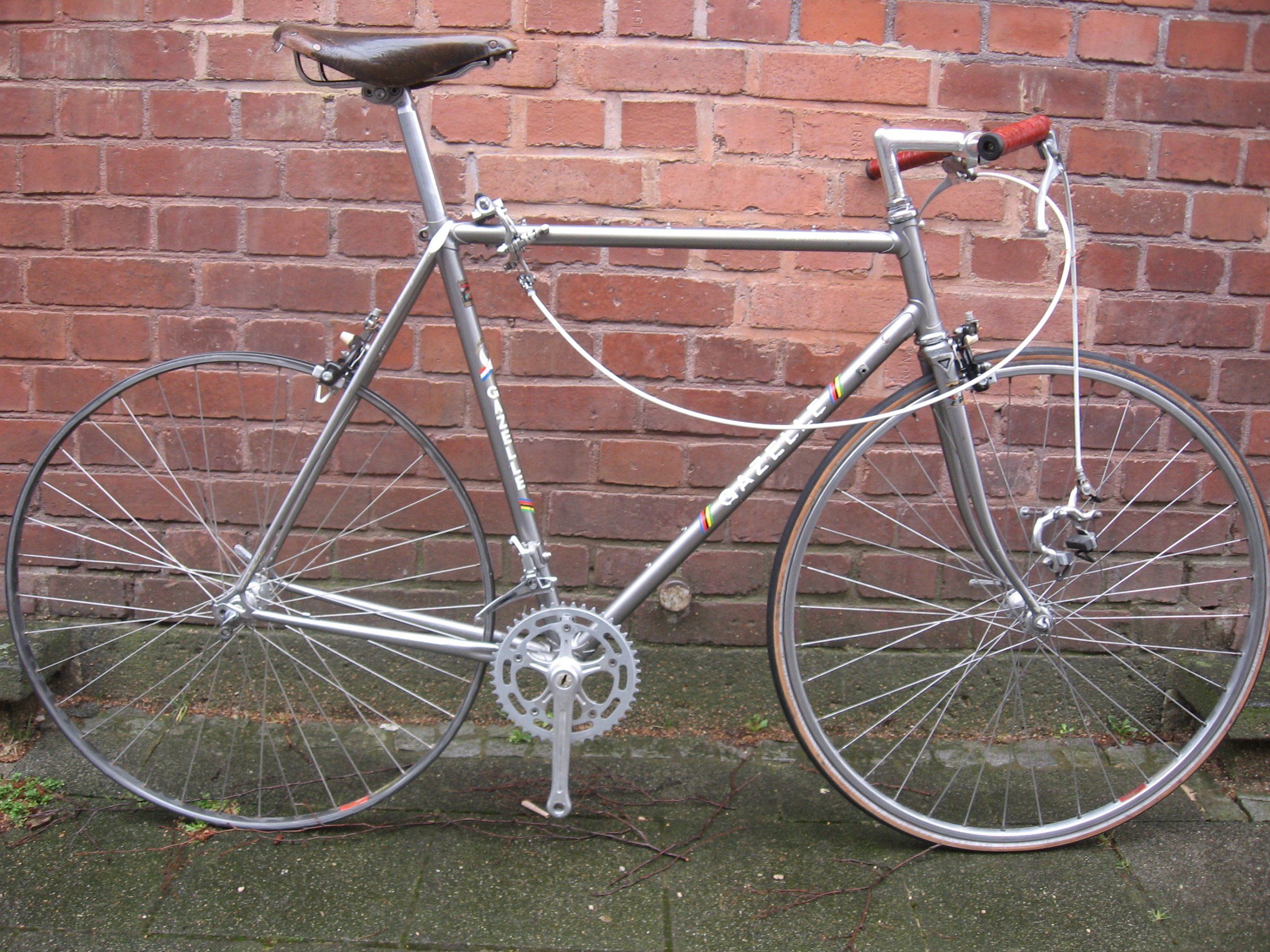

So, erste Bilder sind gemacht.

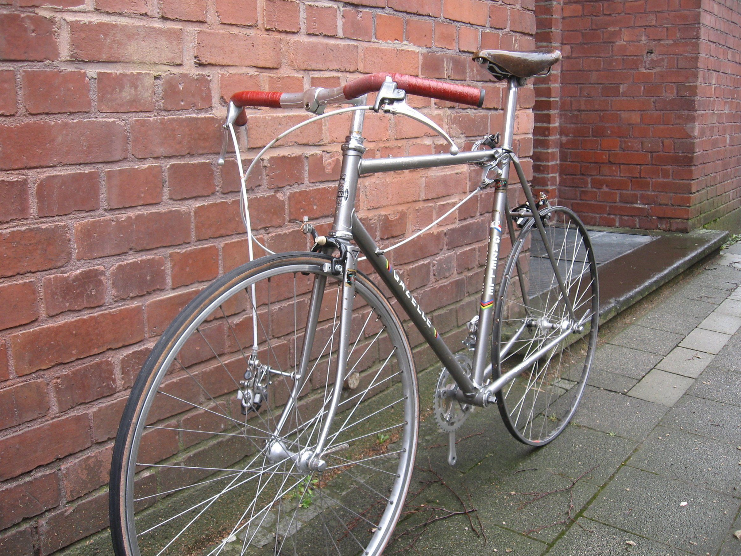

Wie gesagt eine Gazelle aus 531SL Rohr
Rahmenhöhe ist 57cm. Damit liegt das Gewicht bei 1800g für den Rahmen
und 660g für die Gabel. Das sind satte 283g weniger als bei meinem
gleich großen AA Rahmen aus 1981. Der Rahmen hat ein Roto Tretlagergehäuse,
das man seinerzeit gegen Aufpreis "opengewerkt" bestellen konnte.
Ich hab spaßes halber ausgerechnet es wären minus 20g. Und man hätte
möglicherweise den Dreck im Lager. Die 753 Rahmen sind nicht leichter als
der SL-Rahmen
Im Prospekt kann ich den 531SL Rahmen von 1978 bis 1981 (einschließlich)
finden. Die anderen Gazellen haben ab einschließlich 1982 den Schaltzug
unter dem Tretlager und Bremsstege für Inbus Schrauben
Leider findet man im Prospekt keine Angaben zum Bremssteg.
Ob dieser bei den 531SL Rahmen schon für Inbus Schrauben
ist.
Deshalb ist der bzw. mein 531SL Rahmen ungewöhnlich. Die Bremsen sind für
Inbus als quasi die nach 81 Version. Der Schaltzug liegt allerdings auf
dem Innenlagergehäuse also die vor 82 Version.

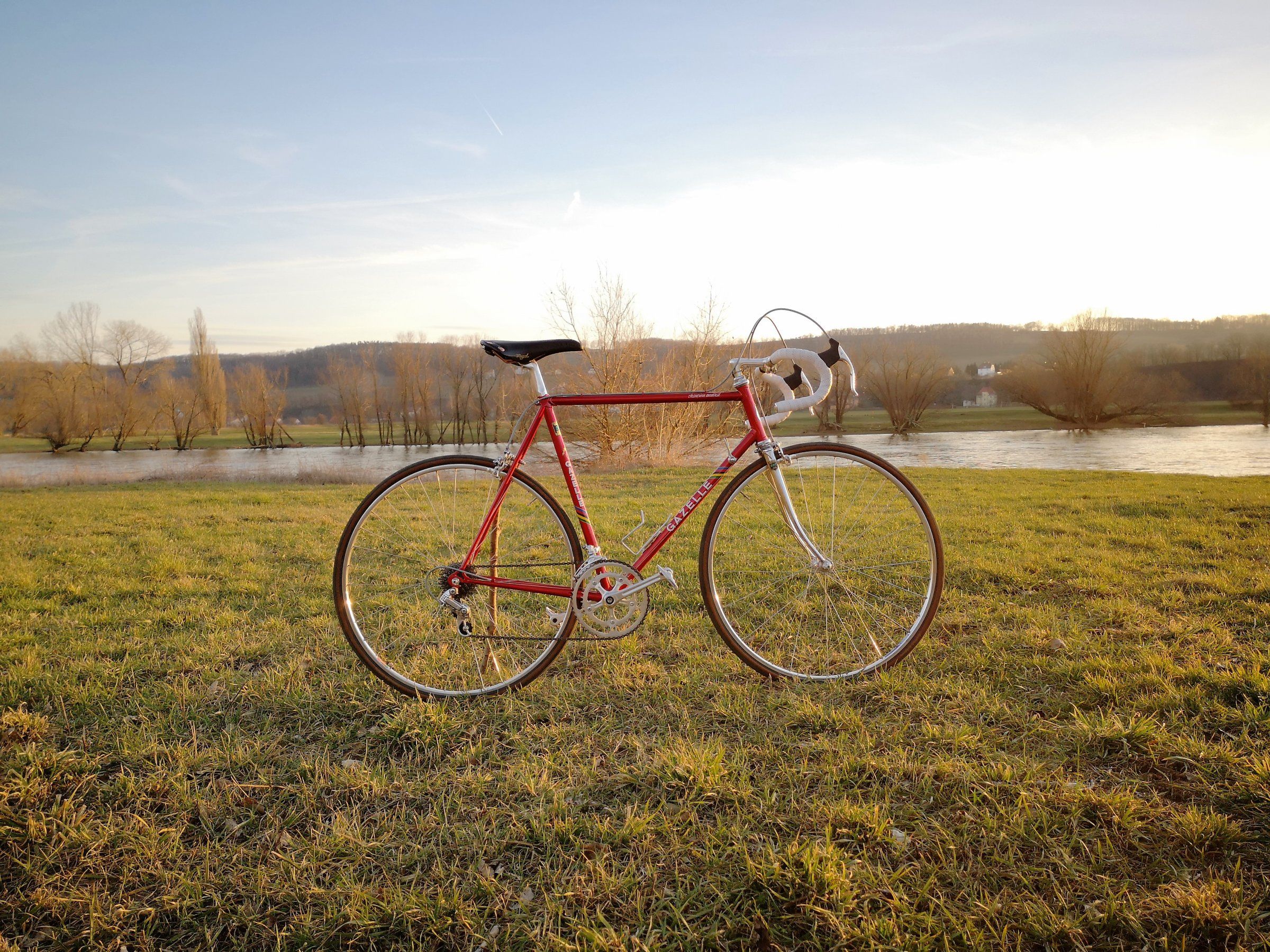

Gestern fertig geworden und heute die ersten 100km damit gedreht. Flaschenhalter wird wohl noch getauscht; Vorschläge? Weiß, schwarz, grau?
Wenn ich die so sehe, tut mir doch mein Herz ein wenig weh... Sieht sehr schick aus - gut gemacht :) Die Gruppe steht dem Rahmen sehr gut und die hellen Flanken passen ins Gesamtbild. Mit den 100km bist Du schon mehr damit gefahren, als ich in zwei Jahren - sie war einfach zu klein für mich (oder meine Beine zu lang ;))
FlaHa würde ich den silbernen lassen.
Na ja, eigentlich musste ich mir beim Aufbau ja nicht wirklich Gedanken machen; du hattest es ja schon perfekt vorgegeben: Als ich deine Bilder von dem Rad sah, dachte ich gleich: "Whao, das is' ja mal perfekt abgestimmt!"
Insbesonder die weißen Zughüllen, das weiße Lenkerband und der schwarze Vorbau; ich hatte echt keine Idee gehabt, was man da noch hätte verbessern sollen... und das mit der 7700er-Gruppe war einfach mal dran, Räder mit 74xx-DuraAce habe ich ja schon diverse (Herkelmann, PR6000, Koga Proracer).
