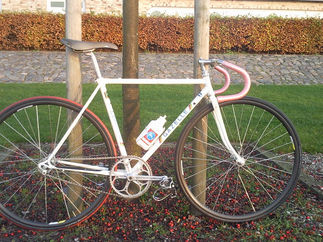

so hier sind mal ein paar Bilder. Jaja, ich weiß, es ist starr. Das wird aber so nicht bleiben. Die Linierungen lass ich glaub ich lieber sein.
werde von zeit zu zeit updaten. Hat noch jemand Golden Arrow (kurbel, Hebel, Bremsen über?)

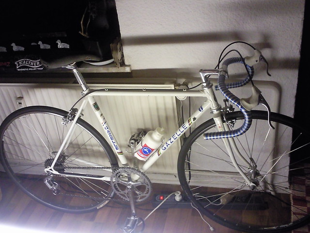

so habe nun golden arrow besorgt und mal zusammengebaut. leider sinds nich die passenden bremshebel. aber das kann man ja mit der zeit nochmal ändern.
setup:
Sattelstütze, Vorbau, Lenker - SR
Laufräder: Campa Record 36° hinten 7fach Shimano Kasette vorne Miche 32° beides auf Campa Omega Felgen (vorne kommt irgendwann auch ne Record. Oder jemand tauscht gegen Golden Arrow LRS mit Mavic Module E2)
Pedale: MKS - Christophe Pedalhaken
Steuersatz, Bremsen (Bremshebel n. Golden Arrow), Schaltung, Kurbel - Golden Arrow
legt euch hin

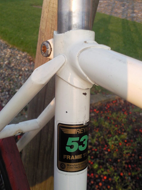

"Trim" und "Cross" Trophy ja, aber nicht "Race". Unterschied zu den Champions ist jedenfalls, daß die Trophys "nur" mit "531 Frame Tubing" und einfachen Muffen zusammengebruzzelt wurden. D.h. nur die Hauptrohre waren aus 531 und das auch nur in den unkonifizierten Version, weshalb die Trophys auch 'ne 26.6er Stütze brauchen...

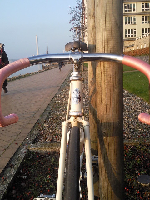

Vor geraumer Zeit hier im Kaufzustand vorgestellt, gestern erstmalig in Büttgen gefahren. Läuft gut. Lenker und Vorbau sind nun schön, werden aber vielleicht dennoch zur zeitlich unpassenden Kombi des Vorbesitzers zurückgebaut. Habe das Gefühl, dass ich auf der Bahn etwas sportlicher, also gestreckter sitzen mag. Ausserdem ist der aktuelle Lenker einfach zu schmal und in der Form nicht ideal. Aber zunächst noch ein paar mal fahren. Macht unheimlich viel Spaß.
